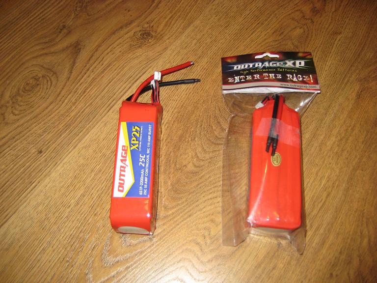

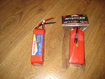

No se si has tenido oportunidad de probar la batería Outrage , si así, me imagino que has podido comprobar si hay mucha diferencia de potencia entre las Outrage y las Zippy .
Por chelmon
#807848
Jordi,
Las recibi hace unos dias y como estoy de vacatas les he metido un par de ciclos a cada una. Los primeros 2 o 3 ciclos dicen que no se les de mucha caña, por lo que todavia no las he forzado. La verdad que creo que la diferencia no se nota mucho en el 500. En el 600 te dire cuando lo vuele y no creo que haya mucha, si ambas cumplen las expecificaciones de 25-30C, que parece que si. Las compre por lo que dicen de que no pierden la fuerza con el tiempo, eso tardare mas en saberlo. Las dos proximas semanas me voy de viaje, asi que hay que aparcar los helis y no podre decirte mucho mas :cry:

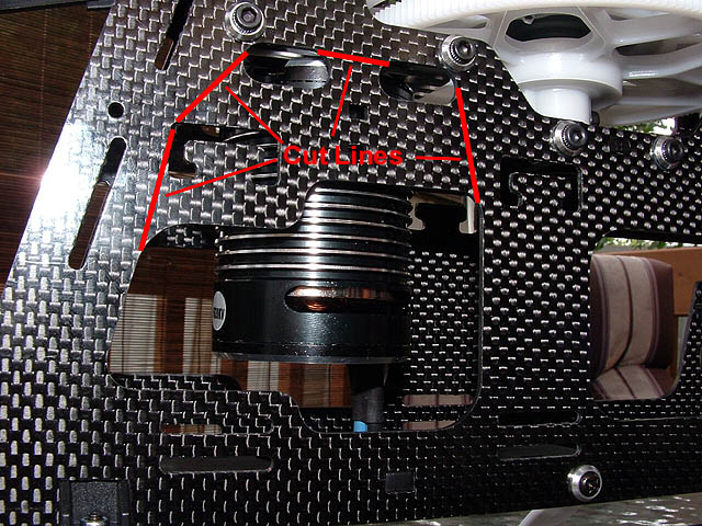

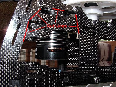

Hola Jezuz no te hace falta un 4035 ...........con un 4025-740 sería perfecto para 10s aunque como todos los que vamos a montar este motor tienes que recortar chasis, creo que Txicarron puso arandelas para ensanchar chasis
te pongo una forto del recorte.

mira un hilo que hay mas abajo de un variador hobbywing que duro 0 vuelos.
Respecto a lo del 4035 como dice David los 4025 son para palas de 600. Si quieres mas empuje seguramente lo consigas con un 4035 y palas de 700, que es lo que recomienda Scorpion, si no posiblemente solo le metes mas peso de motor y no subes el empuje. Hay otro hilo por ahi de la carga maxima que soporta un heli
Por JEZUZ
#820714
Gracias chelmon y davidbcn,
davidbcn, Gracias por la foto! está muy ilustrativa, de hecho me resoviste la duda de un tajo. Estoy de acuerdo contigo en que el 4025 va de lujo con el 600, pero sí preferiría montar el 4035 para asegurar mayor capacidad de carga. Creo que vale la pena montay unos gramillos mas con el 4035 frente al 4025 para obtener mas potencia.
Chelmon, tiene mucha lógica lo que dices. Entonces habrá que alargar el boom para meter palas de 700-720mm y asi aprovechar el power del 4035... es asi, no? Que ESC recomiendas entonces para irme a la segura? porque he escuchado lo mismo de los hobbywings y eso me mosquea. Gracias por la ayuda. Ah, me podrías decir que hilo es de la carga del heli, lo busqué y no lo encuentro.
Un Saludo!
