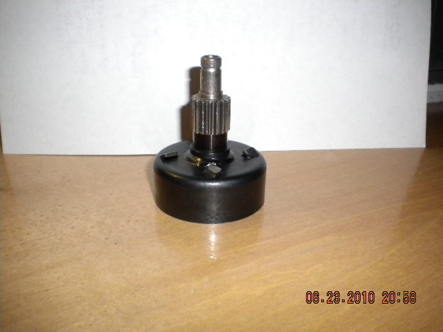

Hola todos,

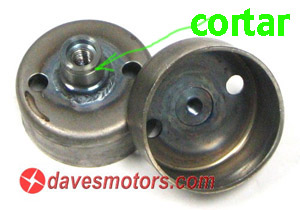

Ayer pude por fin probar la campana a la que hacía referencia Birriozo unos post atrás. Sin duda, esta campana es la más sencilla de mecanizar. Ya que viene roscada a 8mm, lo único que hay que cortar es el eje a ras del primer escalón, según se indica en la foto, con ello tendríamos la altura necesaria.
Ahora solo nos resta mecanizar el piñón, para ello cortamos el cuello corto del mismo a ras del pión (cuello que iba roscado en la campana). Mecanizamos el piñón con una macho de M8 x 1.25 hasta un 65 ó 75% de la longitud del mismo. La medida interior del citado piñón es la justa para pasar directamente los machos de roscar. Solo nos quedaría localizar un tornillo sin cabeza M8 de la longitud practicada. Si no lo localizas haz como yo fabrícatelo partiendo de uno con cabeza, se la cortes y le haces una ranura con la Dremel.
Si queréis hacer 3D, creo que vais a necesitar esta mejora. Hago referencia a esta campana porque considero la más fácil de mecanizar. Igual mañana, aparece Birriozo con otra campana :lol: :lol: :lol:

HaviR escribió:¿Y con esto se elimina el eje arrancador? ¿Si es así, no pierde el eje rigidez y alineación?
Efectivamente, se elimina el eje arrancador, pero no hace falta, la función del eje es solo arrancar. En el mometo que acopla, queda totalmente centrado. Los helis gasser, suelen llevar este acoplamiento y que yo sepa, solo los kit de adaptación llevan el eje arrancador. Creo imprescindible un acoplamiento de este tipo para hacer 3D. Lo he probado y soporta todo tipo de maniobra sin patinar el embrague.

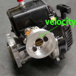

En post anteriores hable del velocity. Y si no lo hice lo hago ahora. El velocity es parecido a una pequeña trompeta. Su función es la de proporcionar más aire al carburador, consiguiéndose una mezcla más rica y por tanto más potencia. Pues ¡ojo con su uso en pistas de tierra! en una autor rotación, rompí el patín, se levanto polvo y porque no había más, se lo tragó todo el carburador. Como resultado, pistón + segmento + camisa, o sea el traje nuevo le tuve que cambiar. Si por el contrario tu terreno es sin polvo, su uso te añadirá potencia, ya que eliminas el filtro de aire y además su diseño facilita la entrada de este en la cámara.

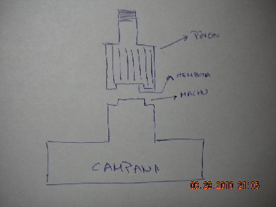

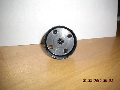

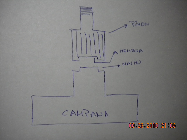

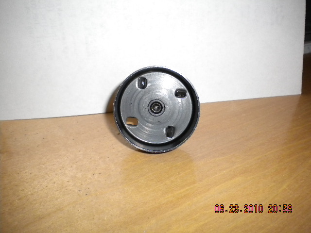

Hola todos,
Les envio unas fotos de la nueva campana,que aunque no la he probado,pienso que va a estar super bien,esta es la que le sugeri a Sulawesi y que ya viene roscada completamente en el centro y para nuestro bien con rosca de 8mm,en una de las fotos pueden ver la manera en que se mecanizo,y como se pueden dar cuenta se le hizo una cajuela al pinon y a la punta del eje de la campana se torneo en forma vastago de 2mm para que entrara en la cajuela del pinon,o sea macho y hembra,pienso que de esta manera la fuerza no se ejerce sobre el tornillo,y queda todo como una sola pieza.Oigo sugerencias, Sulawesi que si ya probo la nueva campana me comente los resultados,porque yo pienso montar la mia este fin de semana.Por el momento estoy usando la maza de Lynk pero ya despues de por lo menos 25 vuelos noto un poco de deslizamiento.
El adjunto mediaCAZLL9AB.jpg ya no está disponible
Si queréis hacer 3D, creo que vais a necesitar esta mejora. Hago referencia a esta campana porque considero la más fácil de mecanizar. Igual mañana, aparece Birriozo con otra campana :lol: :lol: :lol:[/quote]
Hembra y macho

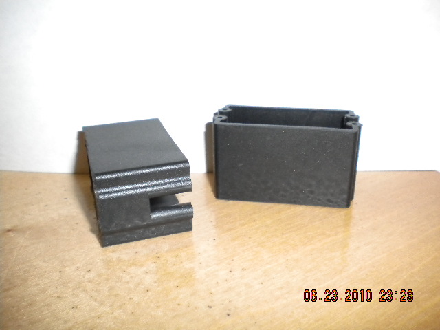

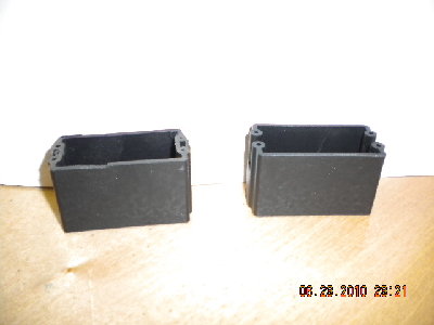

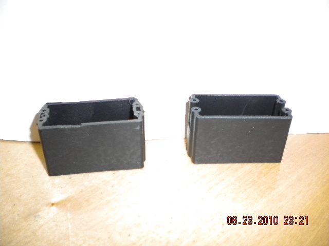

Una sugerencia para evitar el recalentamiento de los servos del aleron,los cuales he notado se calientan una barbaridad debido al aire caliente que saca el motor por ese lado,y que pienso que con el tiempo terminaran arruinando los servos sobre todo el del aleron izquierdo que es el que mas recibe el calor.
Conseguir dos piezas ref HN7074T que viene siendo la cajuela plastica en donde va colocado el servo del elevador,las recortamos y dejamos a una altura de 30mm cada una y colocamos los servos dentro de ellas,como pueden darse cuenta esto aisla el servo completamente del calor,ademas le queda una pequena camara de aire que contribuye a evitar el racalentamiento.Yo los instale y trabajan super bien.
Ya en esta foto estan recortados a 30 mm

SULAWESI escribió:¡OJO! que se va el motor en un piss pass.
En donde conseguistes esta pieza?Se podra colocar un filtro? para evitar lo que te paso.En el campo donde vuelo no hay tierra,pero hay pasto y esto puede hacer el mismpo efecto.
