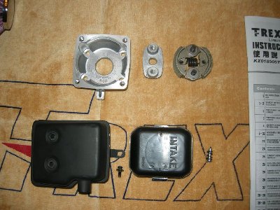

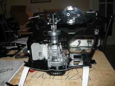

Mira Diego, esa tapa sobra. En cuanto recibas el motor, le desmontas el embrague, el soporte de este y la carcasa que lo aloja (la tapa). Te quedará desnuda la salida del cigüeñal que es donde vas a montar los soportes del motor y de la maza que te viene con el kit y la maza de embrague.
En la primera foto ves las piezas "sobrantes" (excepto la petaca y el filtro de aire) y en la segunda el embrague presentado a falta de la pletina soporte de motor que va entre este y el conjunto de embrague.
Jep
Piezas sobrantes
Embrague

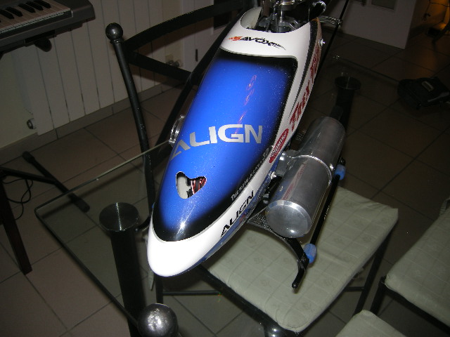

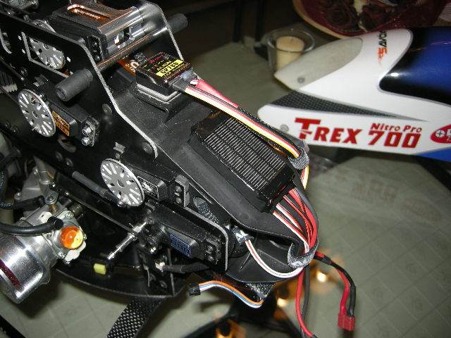

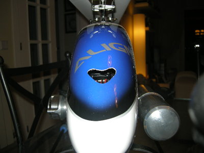

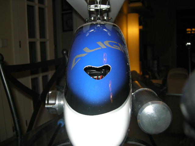

Bueno, pues al final he montado el Perfect Rigid: http://www.perfectregulators.com/index. ... duct_id=52 . Lo he adquirido a un compañero. Va muy bien, hoy ya lo he probado. Por cierto no le funciona el led, supongo que no le afecta en nada. También he abierto un pequeño respiradero en la cabina para ayudar en la refrigeración de este.

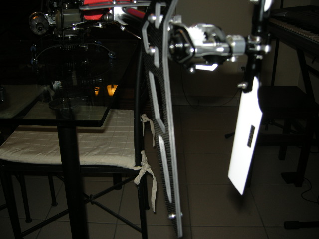

Otro tema, he colocado otra deriva de cola de manera que refuerce la que ya habia montada. Como es el lugar más alejado del heli es donde repercuten las vibraciones. Con eso consigo tres cosas: retraso un poco (muy poco) el centro de gravedad, refuerzo la cola en caso de un toque mas duro de lo normal y reduzco las vibraciones de la deriva.
Un saludo!

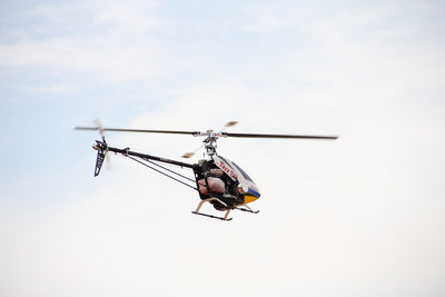

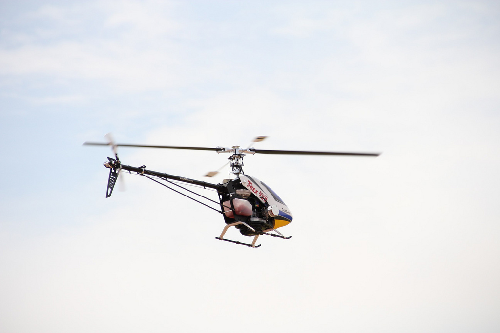

podrias colocar una foto da deriva de cola, eu coloquei uma que fala 700, pero solo porque me gusto, mi 700 esta despanzurrado esperando el nuevo motro, ayer vendi el motor G260RC y o tuve que desmontar para entregar el mismo, (maldito travarosca, no pude sacar 3 tornillos, vere despues como lo monto.
Les envio una foto del bicho en vuelo

Ningún problema Andrés; aquí la tienes. Observa que he fijado la parte inferior con un tornillo y una tuerca autoblocante. Os pongo también las del regulador y la apertura de la cabina.
Un saludo,
Jep
Deriva
Regulador
Cabina
Cabina 2

Te quedo bonito el corazon en la cabina, no habia pensado en la dupla deriva, vos notas cambios significativos con esta modificacion.
Pienso que como refuerzo esta barbaro
Andres
Por Josep Vilalta
#1001546
Al ralentí ha dejado de vibrar, por lo que la cola no sufre tanto.
