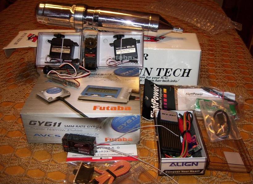

De momento esta es la equipación que le tengo preparada

si señor buen ekipo ten cuidado con el escape que no se te gire por la parte de la torica a mi me paso con 2 y lo termine llevando a soldar...
