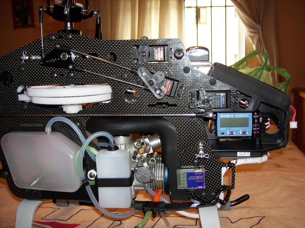

Buenas tardes

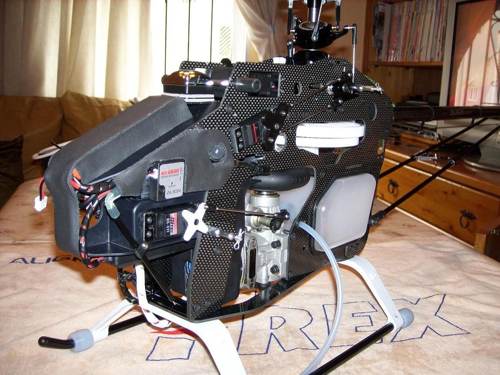

Terminado el montaje de la electronica y la modificacion para el flybarless, esta en rodaje.
Mañana sera el gran dia.
motor: align 91 H culata negra
governor CSM rl 20
ds 620 x 4
jr 770 3D + 8900 g
flybar sk 360
radix YB 690

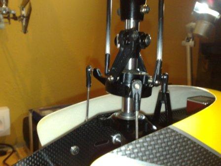

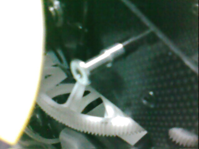

#722858
Hola, buenas tardes
Llego de la pista de probar y es una delicia. Solo una pequeña correccion en la velocidad del gyro y poco mas.
Magestuoso, noble y "sobrao".
La unica experiencia que tuve del 90 fue el Vibe 90 ( pedazo de heli) pero siempre acojonao por el coste de las piezas.
Con este vuelas mas relajado.

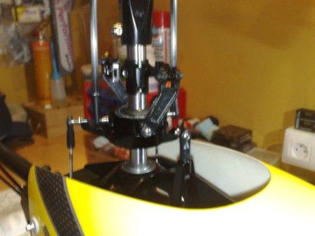

El sk360 es acojonante. Al igual que en los otros trex, las modificaciones basicas, son quitar todo el sistema de varillas del flybar, dejar limpio el rotor y conectar directamente las varillas de paso desde el plato a los portapalas. El slider del eje central, hay que fijarlo( con 2 prisioneros al eje) y los brazos mezcladores, cortarlos por la parte mas larga. Eso es todo.
Envio fotos, que una imagen vale mas que mil palabras.
Espero haber aclarado algo el tema.

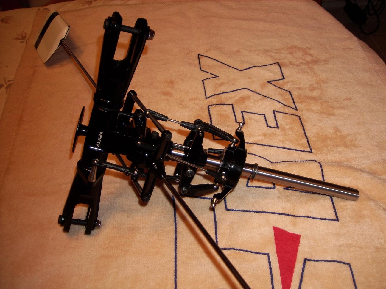

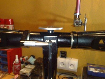

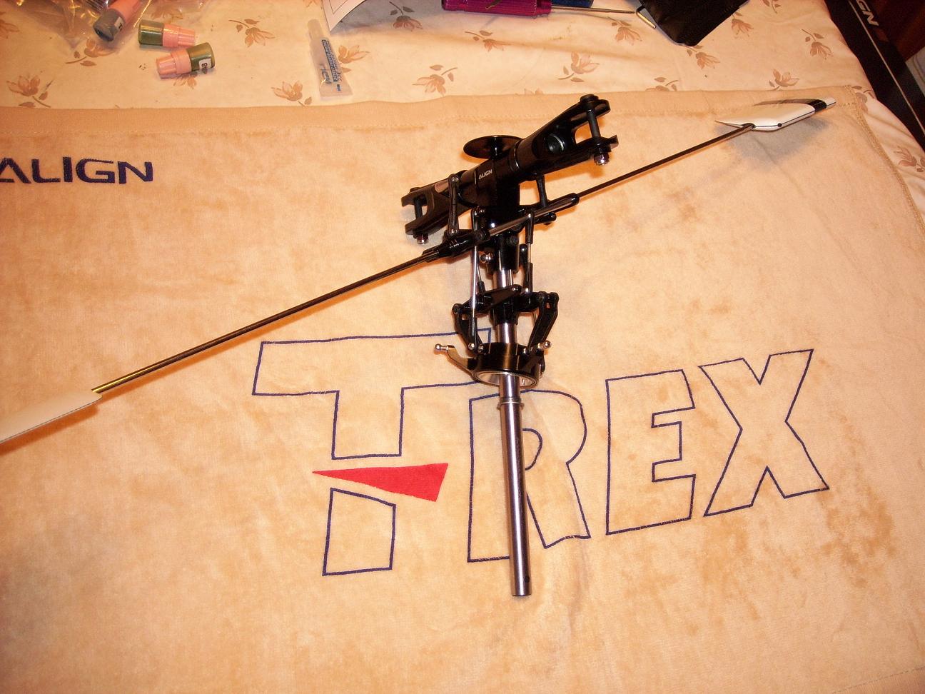

Por Sulawesi
#723593

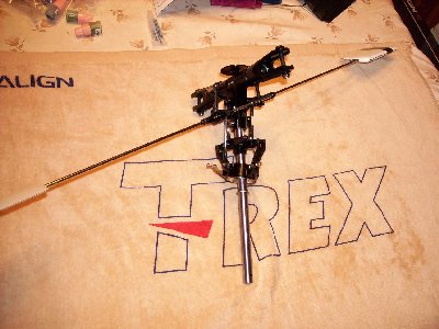

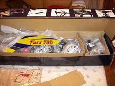

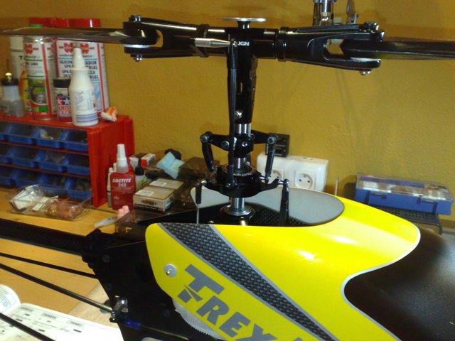

Pues nada que hoy me llego el kit y lo primero que he montado ha sido el rotor, muy sencillo el montaje, explicación clara y material excelente.El rotor biene todo de aluminio,la varilla flaybar presentada con dos muecas facilita el centrado.Detalle, en el kit bienen dos tubos de cola uno metalico y otro de carbono.Tambien añaden governor Align RCE-G600.Un tapete para el montaje del heli.Os pongo unas fotos de lo montado

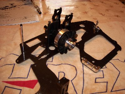

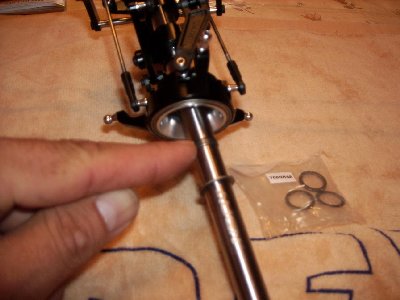

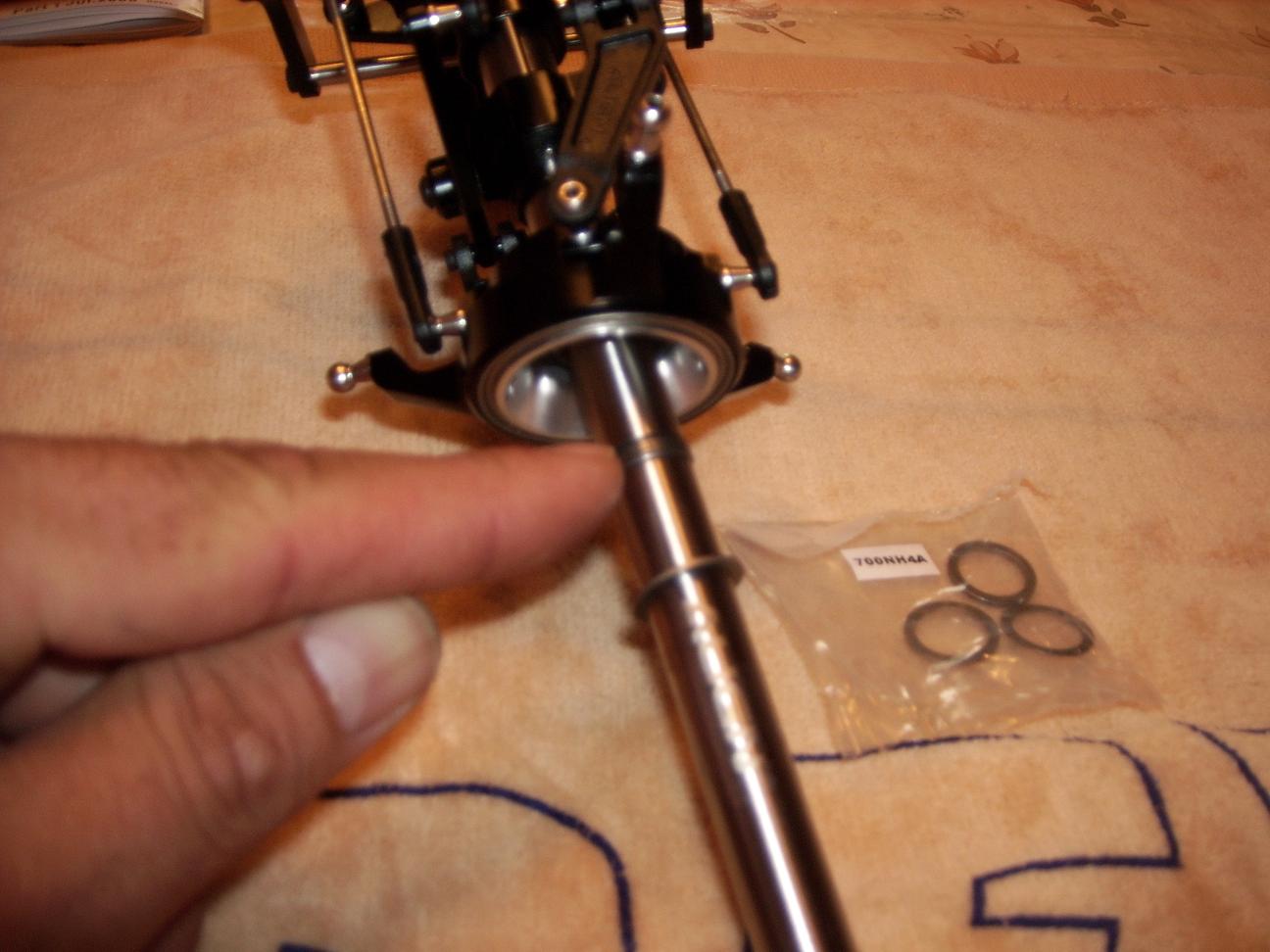

Detalle del eje principal: no lleva el casquillo con prisionero para el ajuste de altura en su lugar han practicado un torneado en el eje y añaden 4 arandelas de diferentes alturas, bajo mi punto de vista una buena mejora que aparte de reducir peso evita el desajuste de altura del eje.
Por Sulawesi
#723840

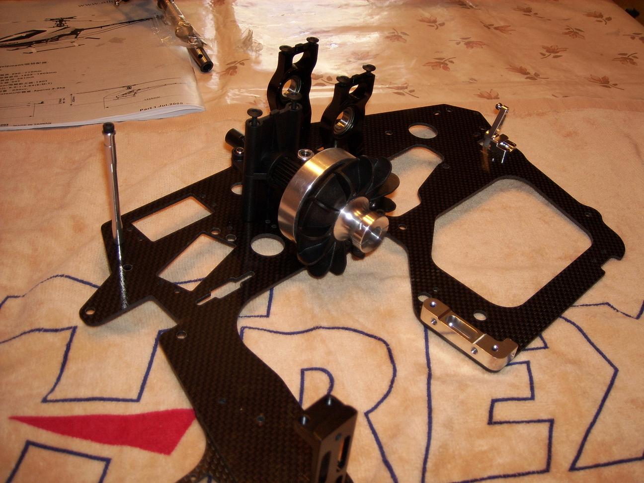

Detalle del conjunto de embrague y guia de eje principal todo en aluminio.Preparada la campana de embrague para alojar los dos imanes del governor, no hay que taladrar.Mecanizado para ubicar la sonda del governor.

Por miguel aguilar
#724341
Buenas noches SULAWESI
No llego a apreciarlo bien en la foto, pero ¿ puede ser que el rodamiento del eje del rotor, el que va abajo, lo hayas montado al reves ? :shock: Comprueba que cada uno tiene una posicion distinta.
Solo eso y disfruta con tu 700 :wink:

Por Sulawesi
#724366
miguel aguilar escribió:Buenas noches SULAWESI
Un cordial saludo
Si señor llevas razón, pero al montarlo me di cuenta,las coronas no coinciden correctamente si no se monta correctamente.Muchas gracias Miguel

#724394

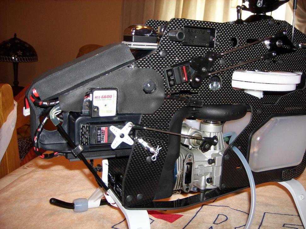

Detalle. los servos asi como el governor estan dispuesto de tal forma que no es necesario el uso de prolongador alguno, no hay trazado eléctrico a ninguno de los dos lados del heli ni por fuera ni interior, ya que no es necesario.Estoy instalando la electrónica cuando la termine colgare algunas fotos. :wink:
Mi modesta opinión, es que calidad precio es excelente. 8)
Por Sulawesi
#724660

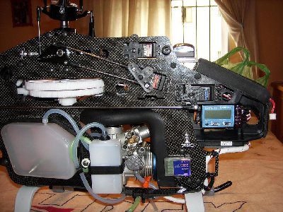

Aqui lo teneis con toda la electrónica montada.como podeis comprobar no cruza ningun cable el heli.Todos los componentes van sin prolongadores al habitáculo de conexiones.
