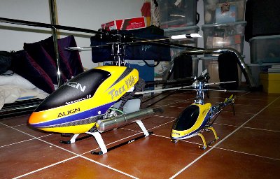

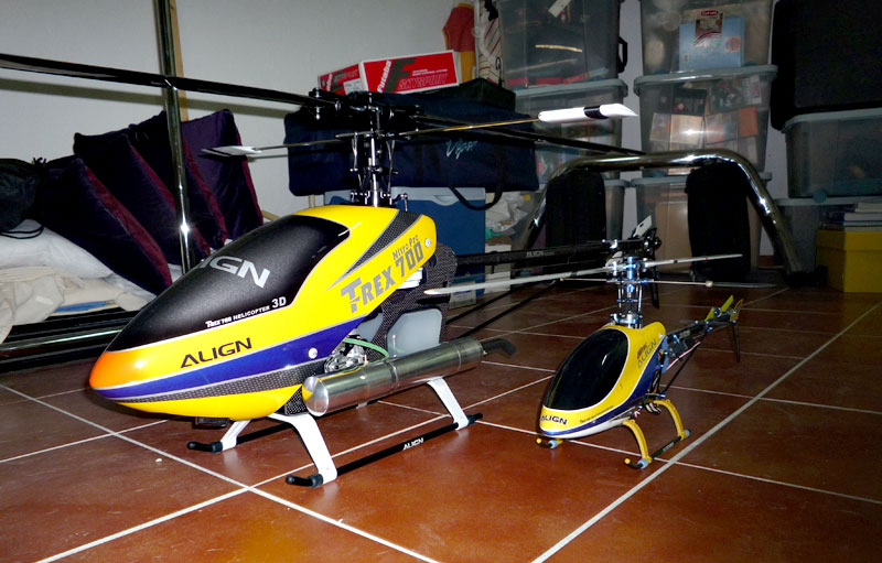

El escape que le he montado es el Hattori 939, digo el 938 que es de cuello largo. Motor OS 91. Los demas modelos de Hattori son de cuello corto. Si comprais otra marca aseguraros de que sea de cuello largo ó comprarlo con suplemento.

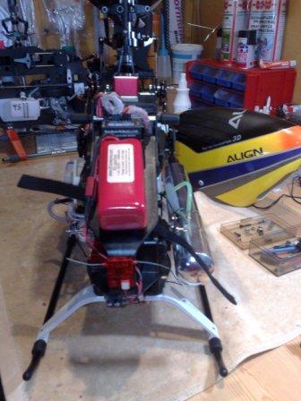

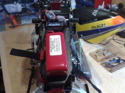

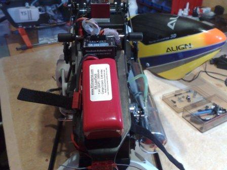

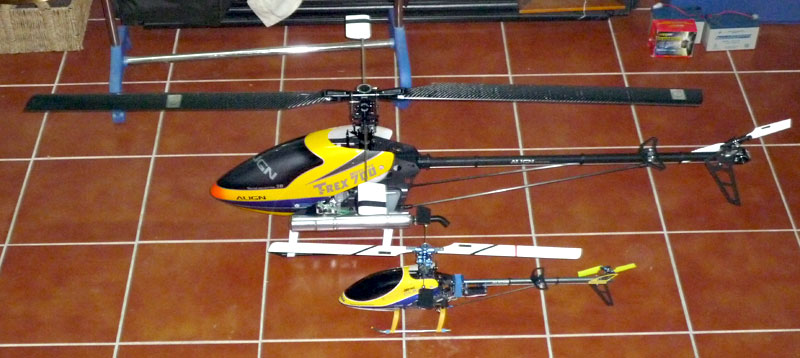

Por miguel aguilar
#732595
Buenas tardes Sulawesi
El sk 360 lo he situado en el soporte para el gyro y el gyro, encima del protector del servo. Ahi queda bastante bien.
Ten adjunto una imagen
Miguel
