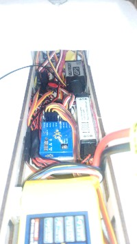

Hola compañeros,hoy he metido el Nx3 y el Gps al tucan.
Ya esta todo listo para empezar ha hacer pruebas y tests de velocidad el próximo dia.
Y mañana en otro ratillo tapare los fosos del tren con depron de 6mm.
Os paso fotillo,la verdad que se ve todo apretujao de cables,entre iluminacion,servos y los cables del nx3 que van al receptor,el compartimento va a tope.
No cabe nada mas jejej bueno una figura de piloto en la cabina,por cierto que escala seria la adecuada para poner el muñeco del piloto en la cabina?

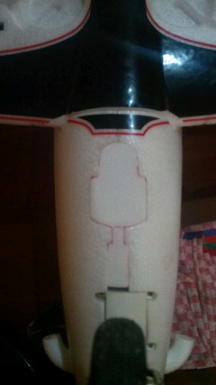

Esta dentro del fuselaje en el lado izquierdo,y queda justo justo al ladito donde iría la rueda delantera plegada si fuera retráctil.
En el compartimento del retráctil delantero,lado izquierdo.
Fíjate que en el compartimento k te hablo,mira a cada lado por dentro,veras un recuadrete pequeño a la izquierda.
Se ve poquito pero lo veras enseguida si te fijas en la diferencia de cada lado del frame de madera,en el compartimento mencionado.
Esta foto es de cuando empeze a montarlo,queda justo a la izquierda del variado,se ve un pelin en el fram el recorte cuadradito,hay como una muesquecita
Saludo amigos

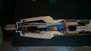

Por raydal24
#1342887
Ahí tienes la foto compañero,aquí seguro k lo ves mejor
Por cetrero
#1342924
Muchas gracias raydal por la molestia ahora si lo veo claro.

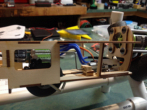

Hoy vengo muy mosqueado con el .
No me he tirado de los pelos porque no tengo.
Tiene cojon... Que despues de haber montado más de 20 aviones míos y de mis compañeros y lo más importante, ser adiestrador de Águilas y halcones se me resiste un tucán.
Menos mal que no pegué el servo de dirección raydal 24 porque la varilla en el tren retráctil va en el lado derecho y por lo tanto el servo hay que adaptarlo a ese lado y ponerle una maderita o algo para que no se mueva.
Tiene COJONESy ahora si lo digo que te cobren 150€ por el tren y ahora tengas que andar haciendo "ñapas" en lugar de encajar todo como un guante al igual que el resto de el avion.
Aparte trae una varilla mediante la cual como sabéis el servo mueve la dirección con un prisionero en una punta y un "quicklink" de plástico en la otra.
Pensé que el prisionero iba a un rectangulo que lleva el tren para mover la direccion y el quicklink al servo pero no no encaja, va al revés quedando toda la fuerza que pueda hacer el tren en tierra de baches y aterrizajes a merced de ese bulón finito de plástico del quicklink que además da una holgura que tampoco me gusta porque aunque necesaria ,excesiva diría yo.
Y me pregunto....
Para eso un servo tan potente como recomiendan?
En fin que he desperdiciado toda la tarde y no he avanzado nada.
El pobre de Seven en privado por watsap me ha hecho de pañuelo de lágrimas.
A ver si con un buen vino se me quita el mosqueo y mañana lo retomo más relajado.
Los que lleváis tren retráctil que solución le habéis dado?

llego tarde... sí, el avión viene con una muesca en el elapor para colocar el servo a la izquierda, pero si pones retráctil va a la derecha
yo empecé con un retráctil de HK, error, porque al principio los aterrizajes no eran muy finos, tanto que me acabé cargando el tren delantero y volví al fijo, para verano volveré a la carga con el retráctil...
y empecé con el retráctil porque una vez que montas y cierras el avión es un lío colocarlo, volver al fijo no, pero pasar de fijo a retráctil, con los ajustes que hay que hacer en tan poco espacio es un lío...
y el poco tiempo que lo tuve nunca funcionó perfecto (los de las alas sí, que son más simples), ya que al recogerse se giraba un poco la rueda y rozaba en la boca de entrada, que tuve que ampliar... total, un lío de holguras... buscando por la web vi la forma de mejorarlo, haciendo más rígida la varilla del servo al tren, al hacerla pasar por un cilindro fijado a la parte inferior (me explico fatal, se ve en al foto, yo hice algo parecido con corcho blanco y un par de ¿collares? para fijar las ruedas en los ejes embutidos en su interior). así va algo mejor pero no perfecto

Gracias juanpen no, no llegas tarde y me viene bien la foto.gracias compañero.
Algo así tenía pensado ya en la cabeza pero que no tendría que hacer esa ñapa usando el tren original.
Lo de que la rueda se gira al recogerla con el original también pero creo que ya se porqué y dándole más curvatura a la Z de la varilla se soluciona.
