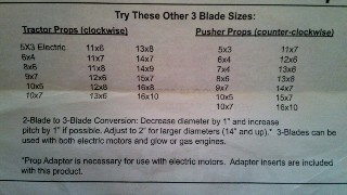

Hola compañeros,respecto al tren delantero lo llevo como dice el manual a 10cm contando desde el eje de la rueda.
Mirad aquí OS pongo una foto del papel que trae las hélices tripala de masterairscrew con respecto a la conversión de bipala a tripa la.
Siento que no se vea del todo nítido pero creo que se ve losuficiente.
Yo para asegurar el tiro he bajado dos pulgadas de diámetro y he añadido una de paso.
De bipala 12x6 a tripala 10x7
Lo del problema mio de las hélices rotas fue por aspiracion,me traga la piedra que se encuentra.nuestra pista es asfaltada y la solemos limpiar antes de cada jornada,pero siempre queda alguna.la suerte mía de encontrarmela yo.

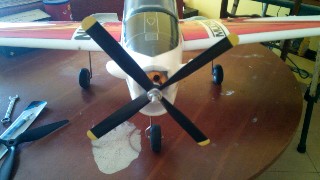

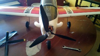

Hola compañeros,jajajajaja vaya cetrero,ya es probar por probar.
Pienso igual que vosotros,si tuviera otros colores o otras pegatinas mas reales ya seria la leche,pero bueno,no descartemos el maquetearlo en un futuro,hay fotos por hay de algunos maqueteados que son chulisimos.
Os dejo una foto de la estampa del morro con una tripala,y otra con la cuatripala,haber que os parece.
Claro esta que faltaría el cono ehh jeje

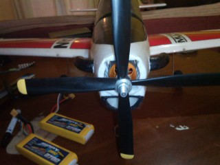

Se ve raruno... oye majo, que no le has pintado las toberas de salida de gases!!!!! como vaya pa alla... coge ahora mismo un pincel y pintura negra!!! (o bronce también vale)
saluditos
Por raydal24
#1346677
Jajajajajajaj,me as pillao jajajaja,esta tarde las estaba pintando y la boca de la entrada de aire,le he pasado el pintalabios jajajaja
Ahí tienes la foto compi.
Pd:por cierto el real creo que lleva la hélice de 5 palas :lol: :lol:

jajaja, dicho sea de paso a mi me dieron mucha guerra las toberas, las pegaba con ciano y se soltaban, las pegaba con epoxi y se soltaban... hasta que no las pegué con cola caliente de pistola no dejaron de despegarse, ahora llevan casi 3 años sin moverse. Buff como pasa el tiempo.
y si, el real lleva 5 palas
