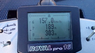

Hola compañeros,ahí tenéis la prueba del delito.
Contentisimo con la segunda prueba manteniendo la dynam 12x6
Por seven
#1344244
raydal24 escribió:Hola compañeros,ahí tenéis la prueba del delito.
muy bien!!! pues ya no te digo nada cuando le pongas una APC E :D
Por raydal24
#1345031
Y seguimos batiendo récord compañeros.
Segunda prueba increíblemente bien.
Mas que contento,y siguiendo con la dynam 12x6
Un saludo compañeros de la escuadrón Tucan
Por fermines
#1345108
El sabado con viento 0 consegui 159 Km/, con la pala 12x6 , pero con baterias LiHV, que dan casi 1,5 V mas que las lipo.
Un Saludo
