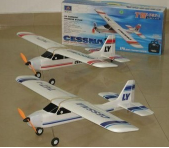

Cómo veis meterle una lipo 2500 20c a este avión, es que un amigo me ha pedido que se la deje, para volar más tiempo...
y no se si su variador o motor soportará los 11,1 V que dá, o si volará con los 175 g que pesa...
Weno gracias, es para mañana, asi que cualquier sugerencia es buena!! :mrgreen:
Aquí los datos del avión.
Envergadura 940 mm.
Longitud 750 mm.
Canales 4
Peso 470 gr.
Motor de escobillas 370A con reductora
Cessna 747
Imagen 1.png (146.97 KiB) Visto 641 veces

Datos para reflexionar
Un motor de escobillas se desgasta muchisimo màs ràpido que uno de bushless....
Serà que un motor de escobillas aguanta, la cantidad de descarga de una lipo ?
Un variador de motor de escobillas es diferente a un variador para motor Brushless.........
La bateria que comentas pesa la mitad del peso de aviòn en cuestiòn ( 229gr).......
La bateria que comentas mide 103 x 33 x 24mm ( en promedio )
Si reflexionas sobre las anteriores cosas, tendràs tu respuesta
Por rilos
#928051
Un conjunto motorizacion no se improvisa, si le metes una lipo el doble de pesada lastraras el avion innecesariamente y puede que ni vuele, a un motor de escobillas si le metes lipo de 3 lo achicharraras, todo forma parte de un equilibrio, si no sabes de que el tema lo mas comun es que tu intervencion sea erronea,
salu2
#928106
ok, todo esto ya me lo olia, solo era para quitarle la idea de la cabeza, que la materia me costo su dinero...
Gracias!
