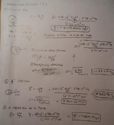

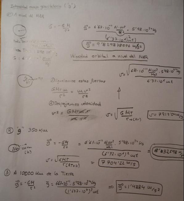

Perdonar, no tengo escaner, pero los datos están ahi
1-Nivel del mar: g=9.829878576m/s2
2-350km: g=8.832598m/s2
3- 10000km: g=1.4884m/s2
Por tanto, si el peso es masa x "g"
este varía a distintas alturas (apreciables)
Simplemente es una aclaracion con ejemplos
Un saludo !!
