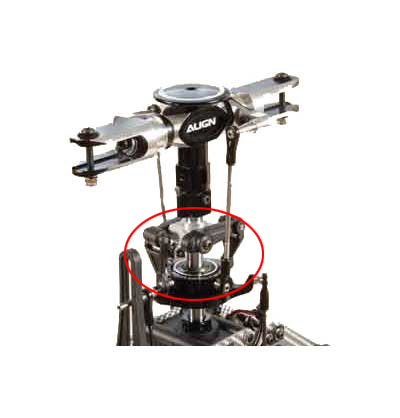

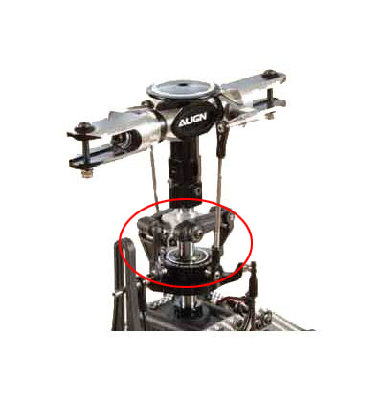

Hola, tengo una duda, cuando conviertes un heli a flybaress en la conversion de la cabeza se sigue manteniendo una pieza que no se muy bien si sigue teniendo utilidad sin flybar. Me he fijado en los logo y no la tienen y otros helis con flybaress y tampoco.
Pasaria algo si no se le pone?
Me lo podeis aclarar.
Por chelmon
#885036
Si que te hace falta, todos lo tienen. Sin ella las palas no seguirian el movimiento que manda el ciclico, se romperian los links entre el ciclico y el portapalas y el phasing cambiaria continuamente.

Chelmon tiene razón, en parte (como diría mi amigo Javiero), esta pieza es para transmitir la rotación del eje al plato y hacer solidario el plato y el eje principal del heli, por eso su posición debe de ser siempre de estirar del plato, fijaros en la posición de los brazos y analizar el movimiento y veréis como es muy lógico.
Sin esta pieza, y aquí viene la explicación de chelmon, no podrías hacer absolutamente nada ya que el plato iría loco y al mismo tiempo no tendrías ningún control en las palas.
