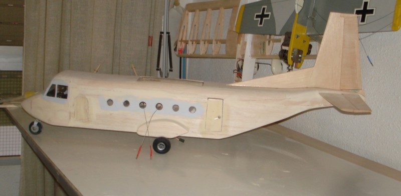

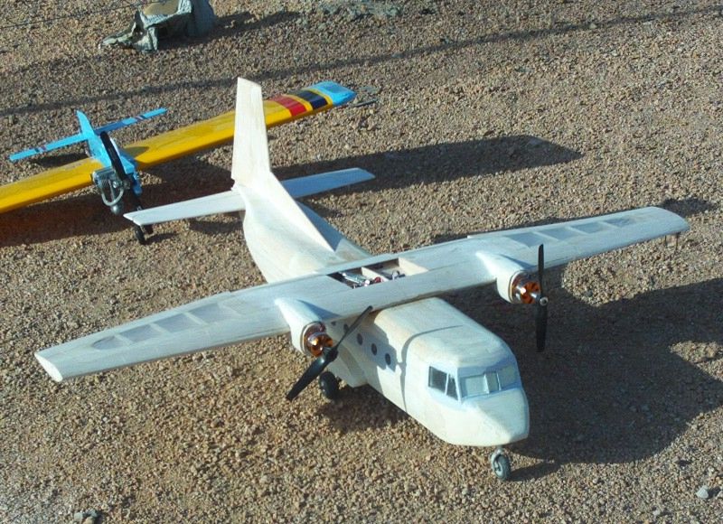

Bueno, para el concurso de Córdoba me he decidido a construir algo mas grande de lo que construyo habitualmente. Eso si, sin exagerar.
Se trata de un Aviocar C-212, con control de velocidad, flaps y Apertura en vuelo del portón trasero.
Como no tenía la seguridad del que el modelo pudiera volar, o al menos volar bien, no he querido invertir demasiado en él y le colodado dos motores electricos de los chinos, que con palas 9 x 4,7 empujan 1300 gr. cada uno medido en la báscula. Los flaps y el portón se mueven por sendos microservos.
Antes de avanzar más en la construcción, le he realizo hoy la primera prueba de vuelo. El resultado ha sido bastante satisfactorio, aunque le tengo que adelantar la batería porque resulta algo pesado de cola y le cuesta mantener el vuelo nivelado. Corrigiendo eso creo que quedará perfecto.
Aqui os dejo un par de fotos y un video del primer vuelo.
http://www.youtube.com/watch?v=fYUyfDn4Smg
Saludos al foro y animaros a construir.

Me encantan los bimotores...
y el aviocar en particular... me bajé de él 17 veces... en marcha :D :D
ya constrí un aviocar (planos de "Casa Reina" allá por los '80), por el vídeo, veo que, efectivamente, te ha salido "culón" y el despegue ha sido... ¿excitante?... :mrgreen: :mrgreen: o mas bien tirando a colgado :D :D
en el caso del aviocar, al ser STOL, se me ocurre que se podrían poner variaores de automodelismo, para, al aterrizar, invertir los motores y frenar en seco...

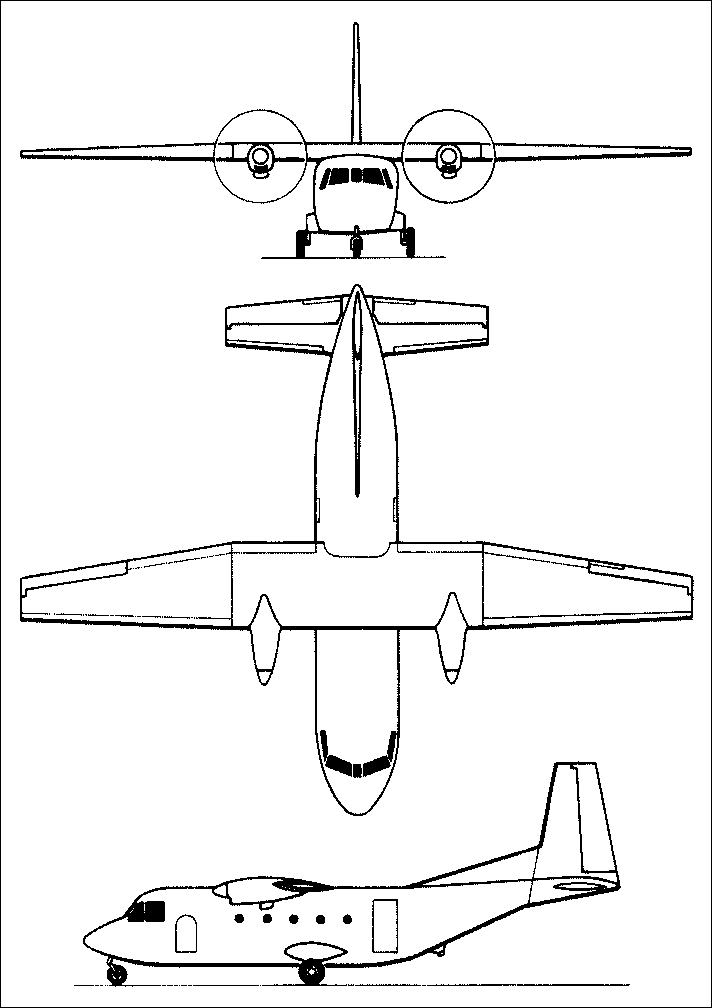

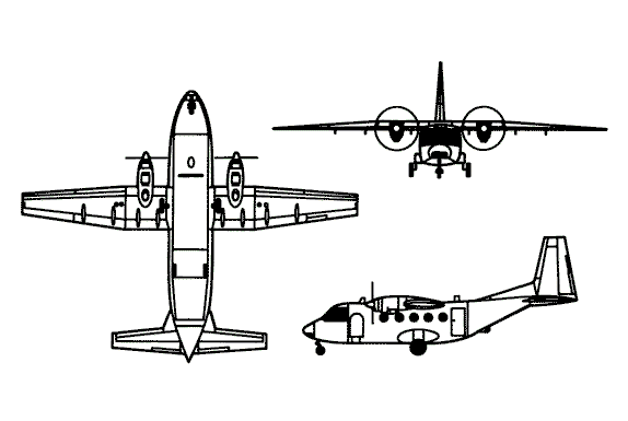

A ver, DATOS:
¿va a ser serie 100? (Empalme estabilizador - fuselaje recto)

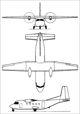

¿series 200? (triángulo de unios estabilizador - fuselaje)
casa_aviocar 200.gif (10.06 KiB) Visto 3713 veces

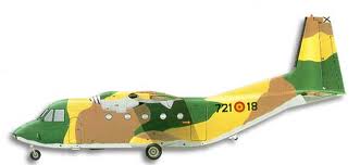

¿cómo lo vas a pintar?
¿amarillo? (Correos)
¿Gris? (E.A. - SAR)
(EL narizotas)
C-212 SAR.JPG (6.16 KiB) Visto 3713 veces
ves, éstos son Series 200
¿"Lagarto"? (E.T.)
Èstos fueron todos de la serie 100
¿blanco azules y amarillo? (C.A.S.A.)
DATOS,DATOS,DATOS (Jubilao dixit) :D :D

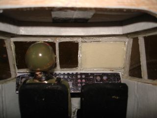

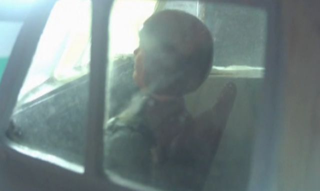

Yo creo que bastará adelantarle unos 30 mm. la batería y el CG quedará en su sitio.
El modelo es el correspondiente a la serie 100, irá con cuatripalas y el consumo rondará los 40 amperios (los motores a tope consumen 30 A cada uno).
Le he colocado una lipo de 3000 mA 35C para no tener problemas de batería.
La envergadura es de 1100, aunque en este avión lo que más destaca es el fuselaje.
La decoración será la de la foto.
Javier, veo que eres un conocedor de este avión así que cualquier comentario sobre mimodelo será bien recibido.
Vista del piloto
vista interios de la cabina

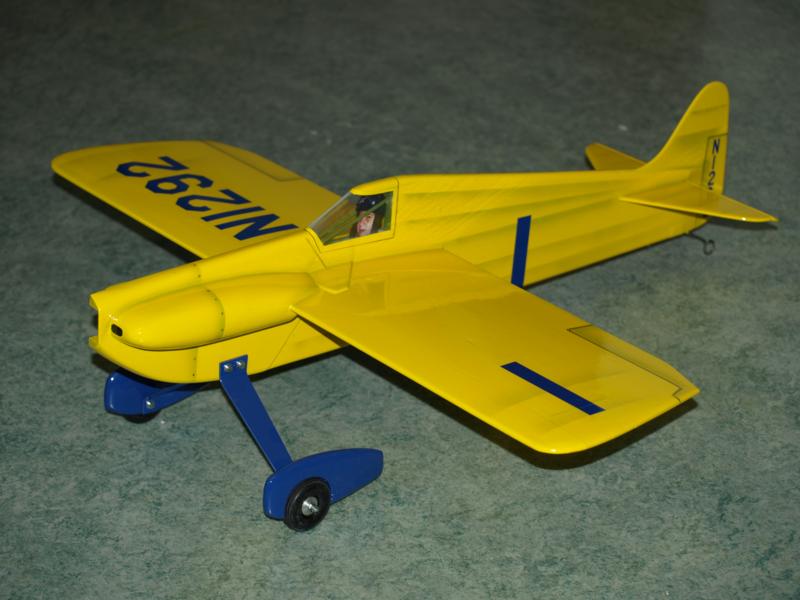

Ravega me alegra un monton que te gustase el modelo de la maqueta Navy Bellanca, lo segundo pedir disculpas por no poder contestarte antes a tu pregunta...
Este modelo estaba totalmente decorado en metal aluminio , las letras e indicaciones en amarillo y las escarpelas son , las de entre guerras con el puntito rojo redondo en el centro de la estrella.
Si esisitiesen otras decoraciones las desconozco!!!!.

Hola a todos, Luis la decoracion que me indicas es la que viene en el plano, pero por mas que busco no encuentro fotografias para la documentación de la maqueta, he encontrado fotos de este aparato pero con otra decoracion distinta, asi mismo he encontrado mucha documentacion de una replica, pero varia bastante del plano asi como el color, que es en rojo.
Si alguien conoce fotografias de este avion en plata y amarillo con las escaraprelas americanas y me puede enviar el enlace se lo agradeceria.
