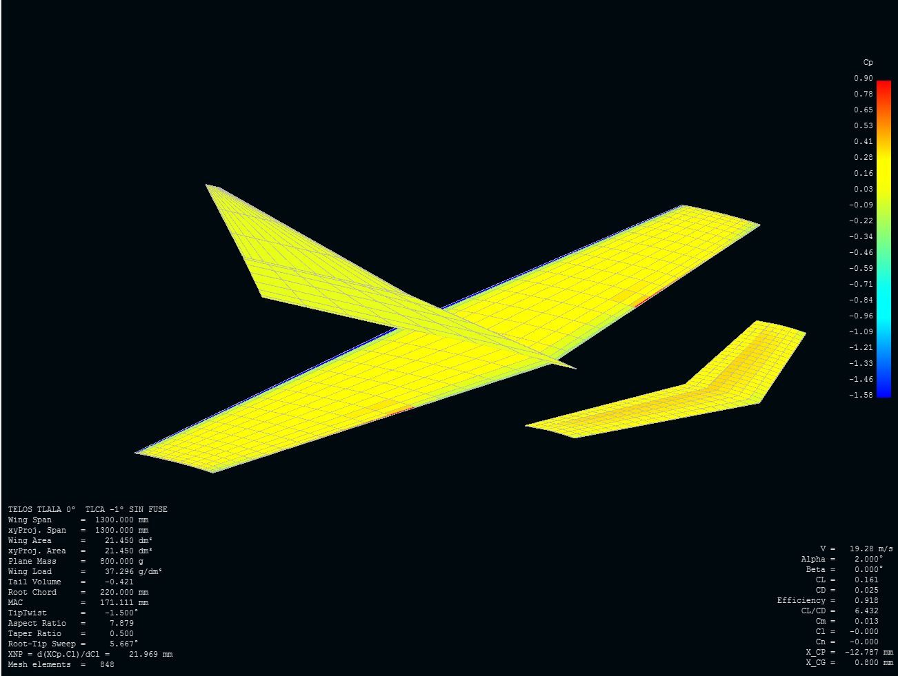

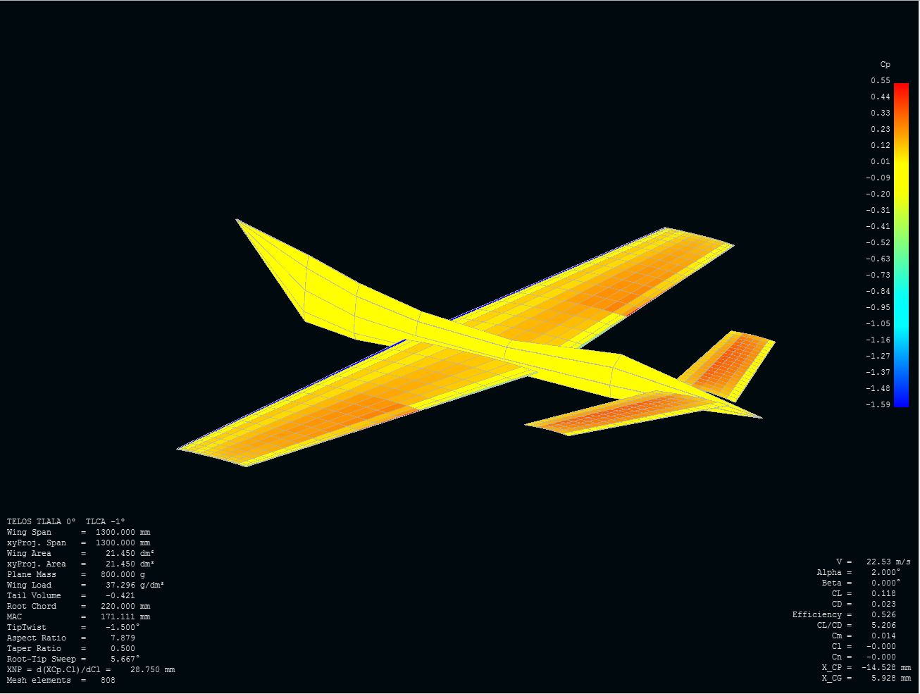

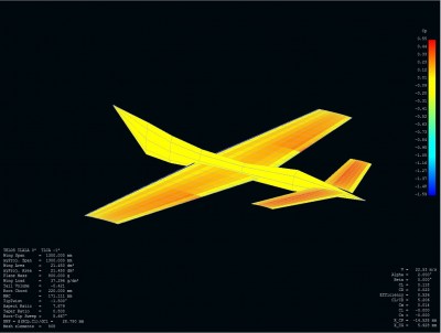

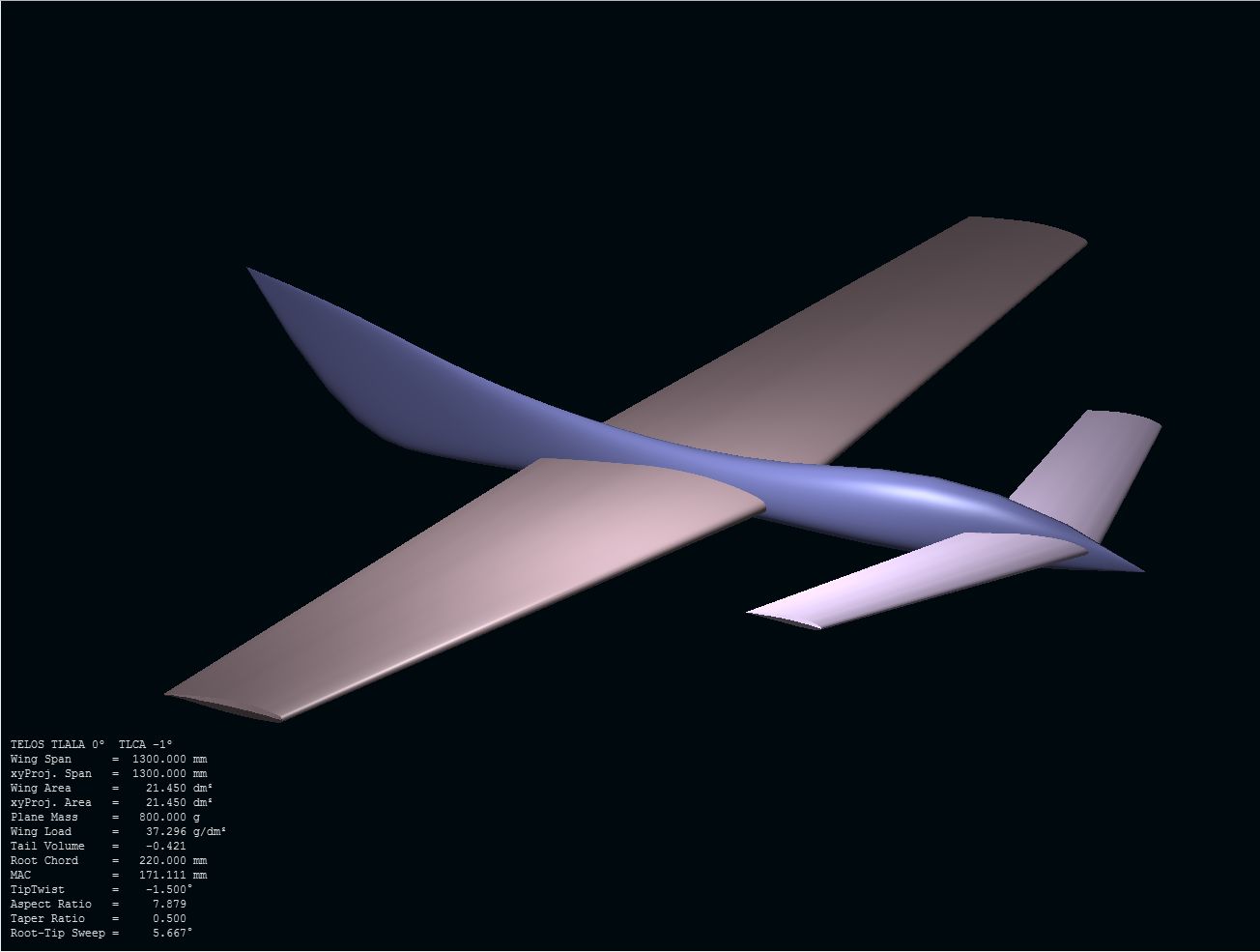

Hace unos días he comenzado a reproducir el estudio del velero canard de ladera con el XFLR 5.
Tengo alguna información que he ido encontrado.
Por el momento tengo el estudio del avión con un fuselaje parecido al del avión original y un estudio de las alas, el canard y el timón de dirección.
Estoy trabajando en diferentes perfiles, ya veremos que soy capaz de hacer.
Raúl.

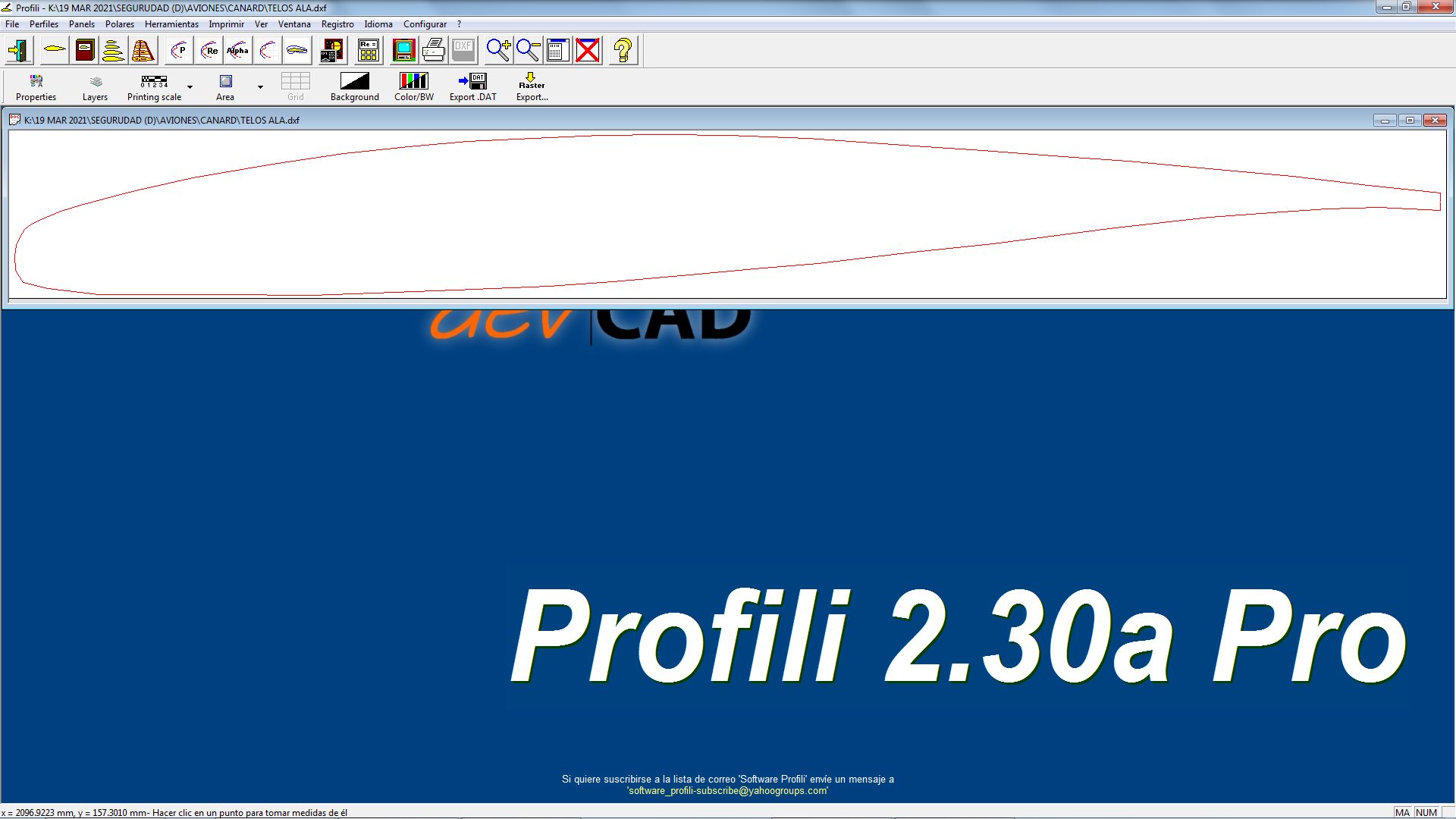

Hola:

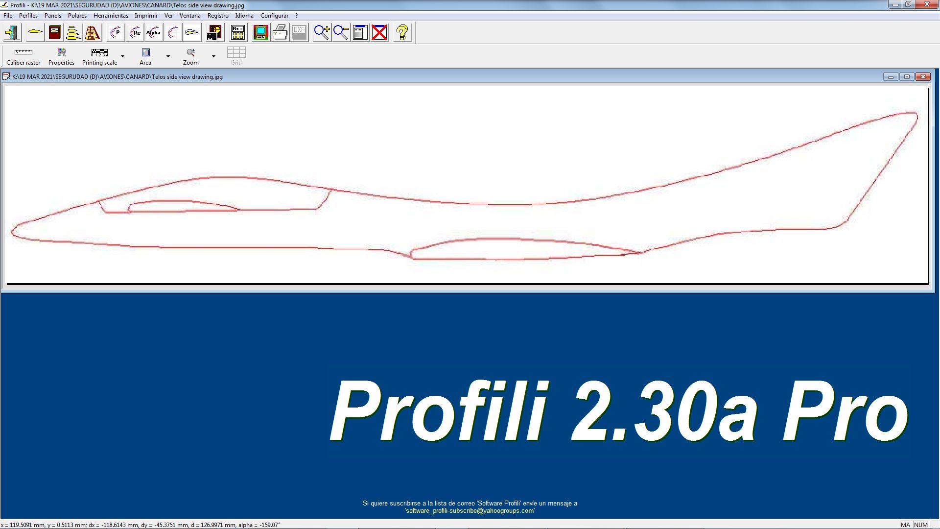

Voy a empezar a hacer ingenieria inversa.
Este es el perfil de la raiz del ala.
Y este es el del canard.
Ahora el siguiente paso es convertirlos a un fichero tipo .dat para que lo pueda analizar con el XFLR5.
Raúl.

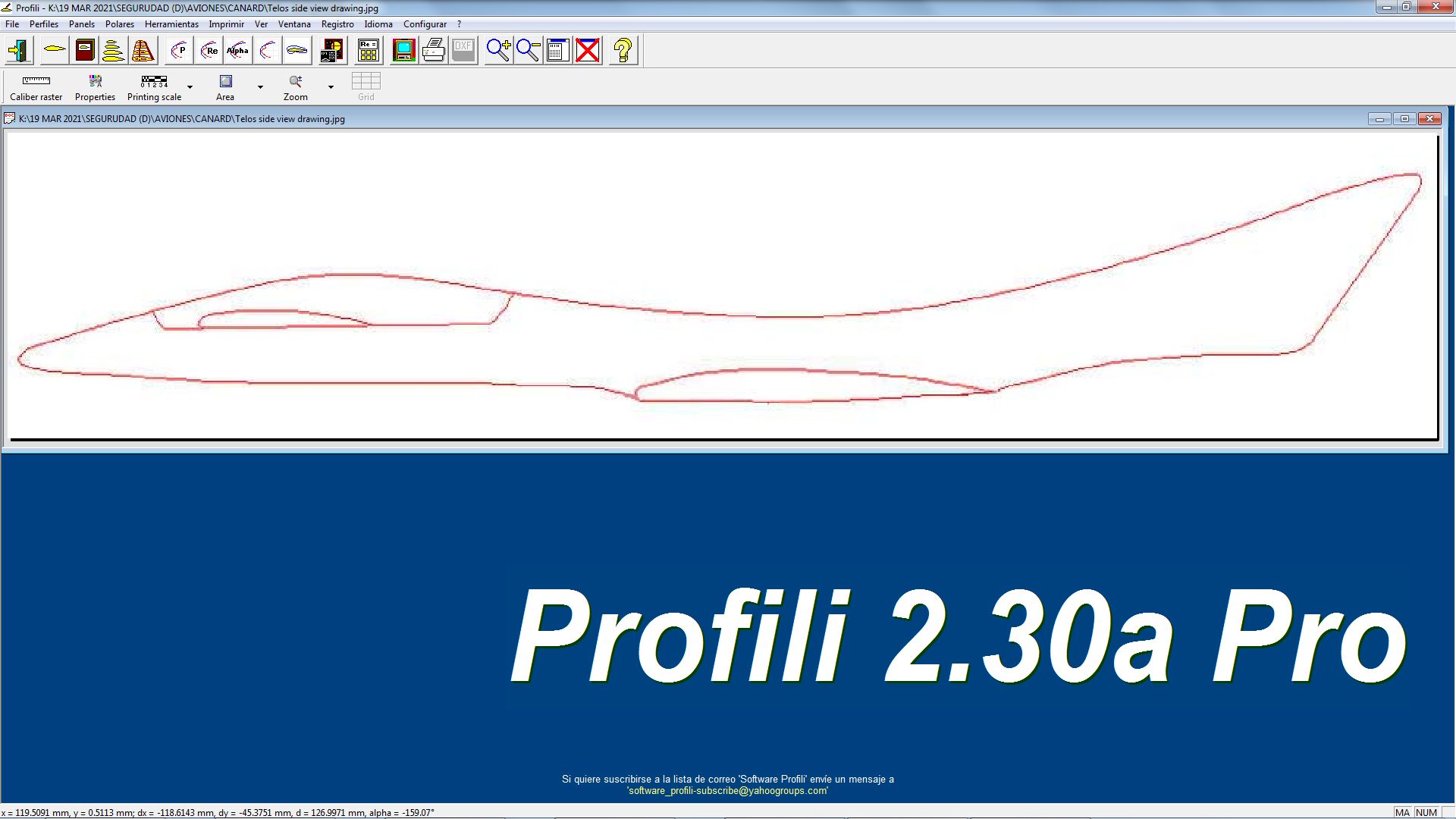

Creo recordar que el programa Profili, te permite importar un perfil en formato imagen .jpg y te lo convierte a fichero .dat de perfil.
Lo tengo en casa, esta noche os confirmo.

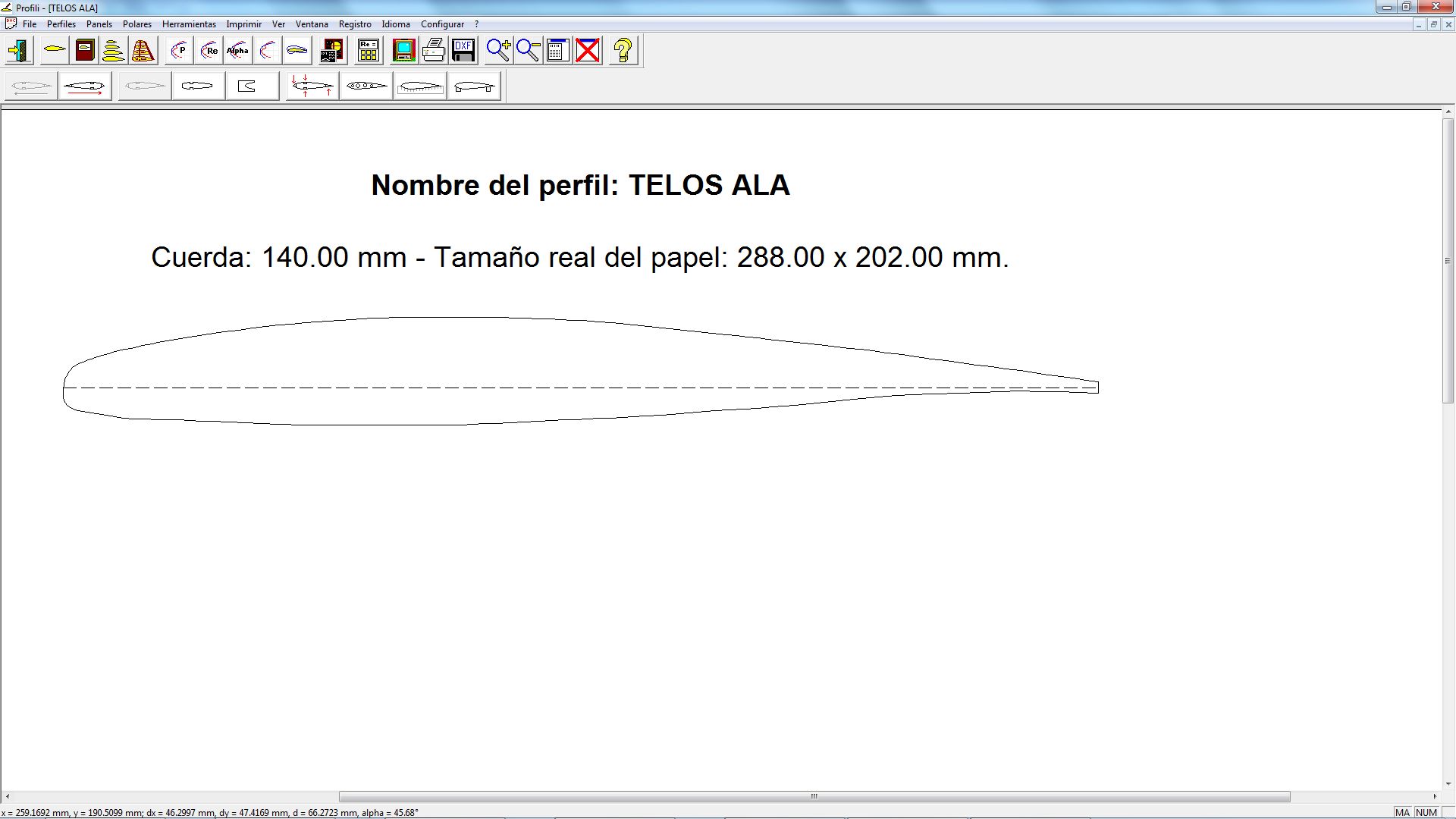

Gracias a todos por vuestros ofrecimientos, la verdad es que siempre me ha llamado la atención diseños poco convencionales. Suponen un reto.
Capitán_Pattex escribió:Cuando intenté meter los puntos a mano en el modelo Xflr5 del Nemesis me dio mucha guerra con el tema de convergencia de polares...
Capitán_Pattex creo que eso lo tengo solucionado con el Profili, puedes importar un dfx y lo convierte a dat. Una vez tienes el dat si hace cosas raras lo editas graficamente y juegas con los puntos hasta llevarlos a sitio.

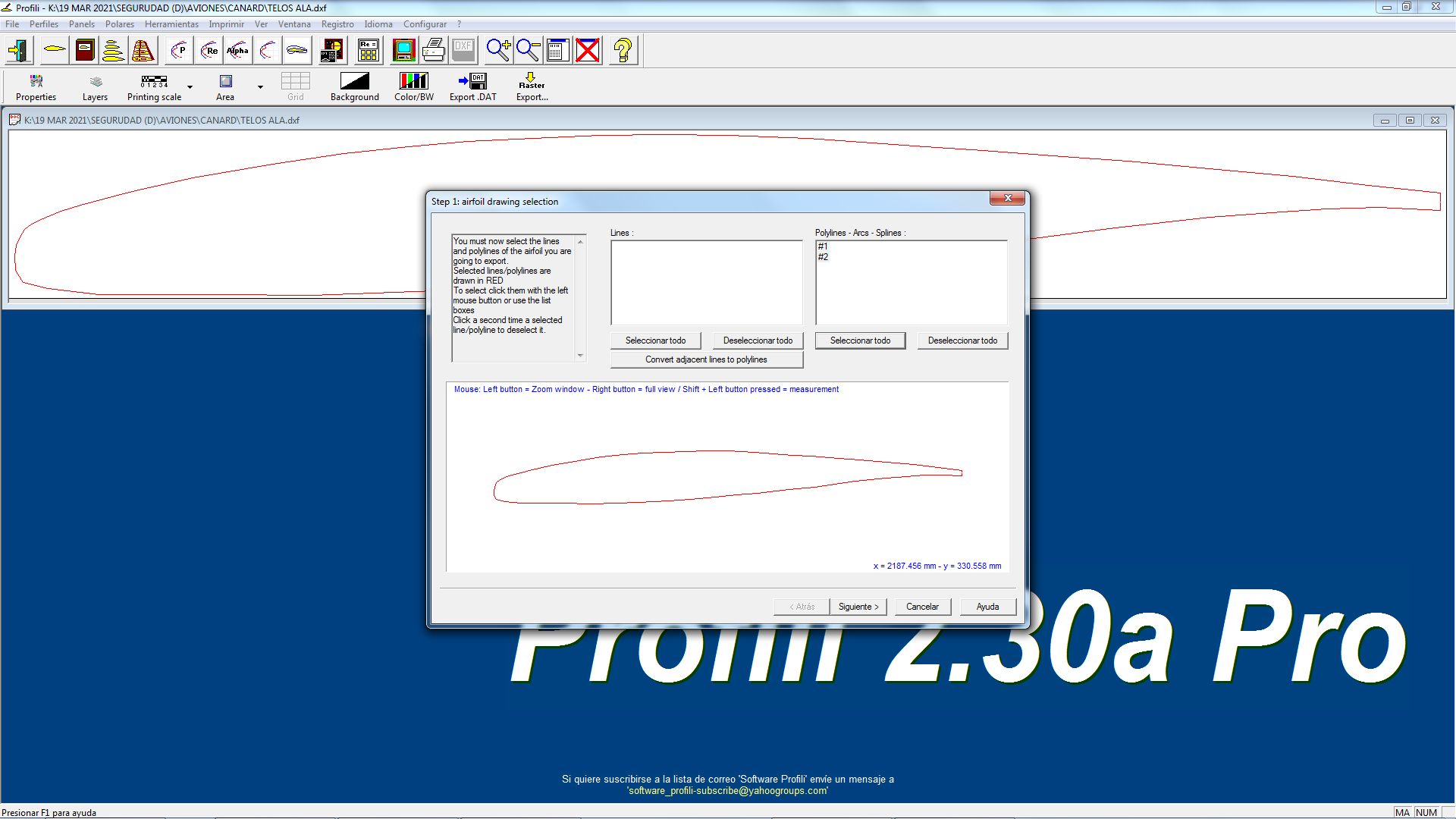

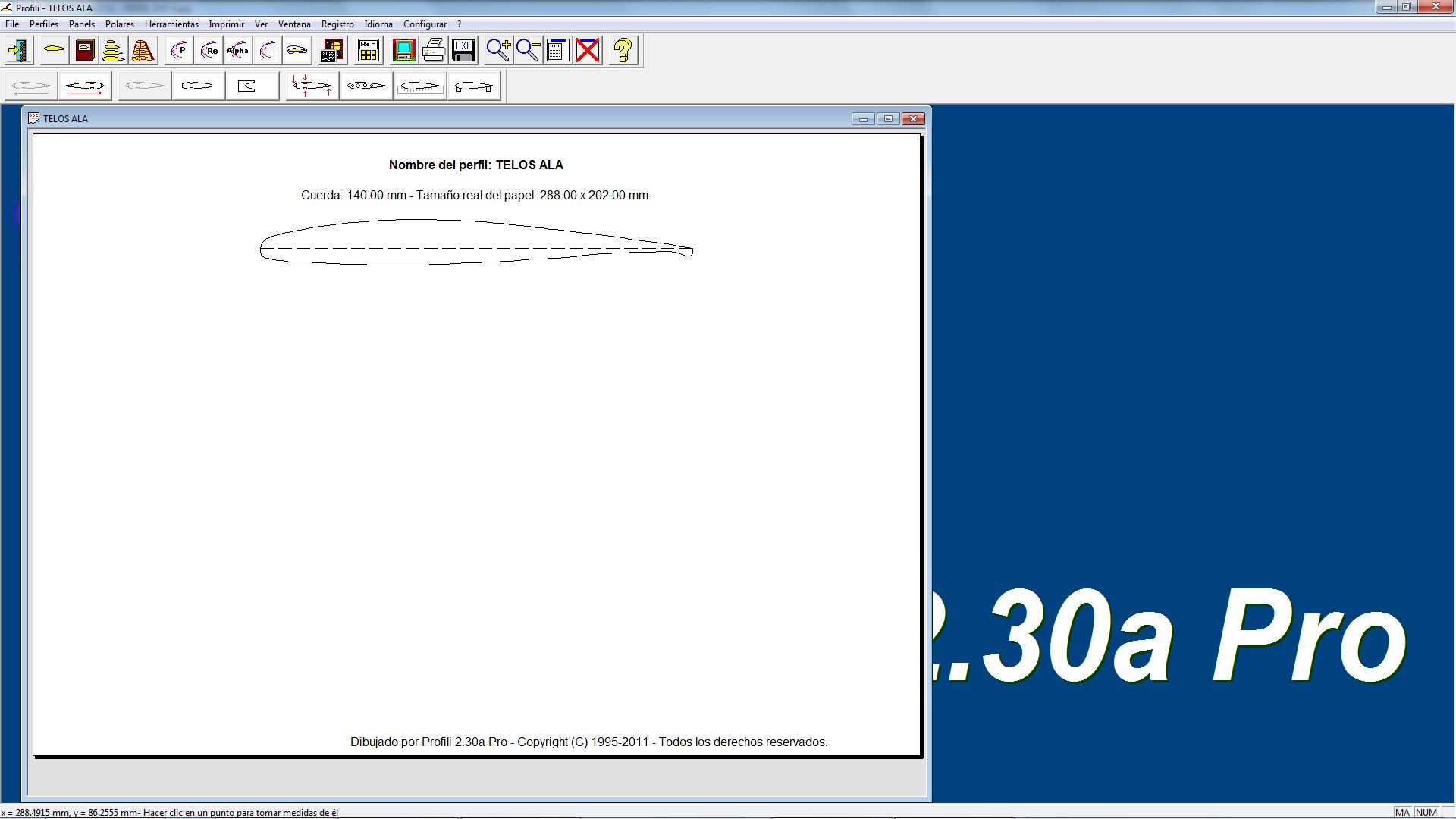

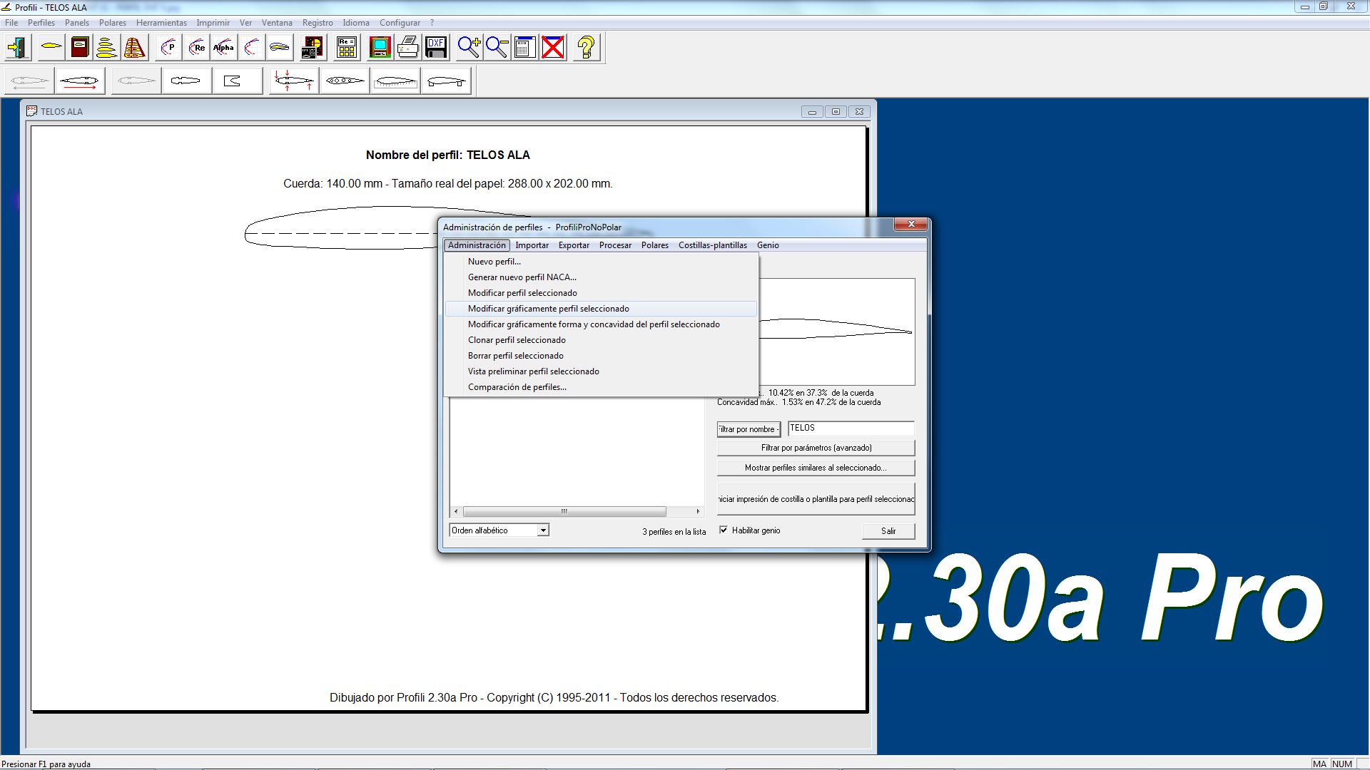

Aqui os dejo el proceso.
Abrimos el dxf en el Profili.

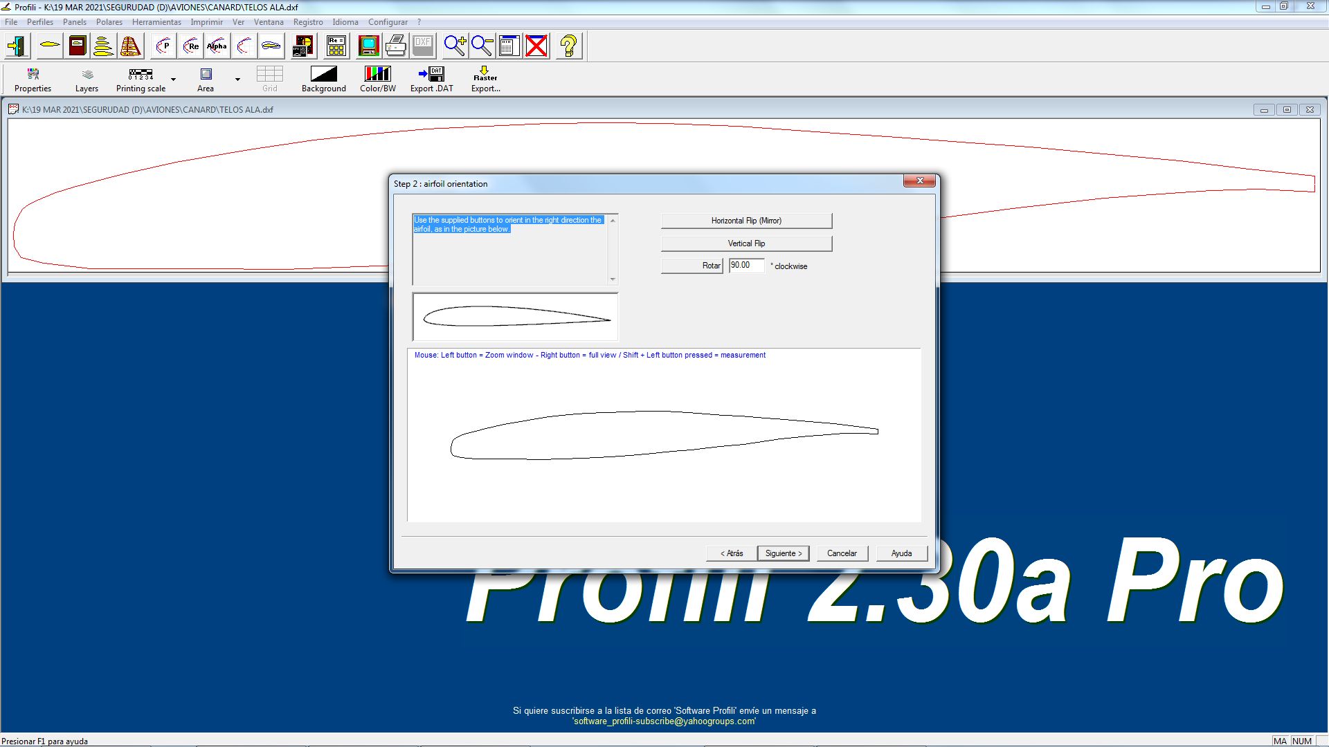

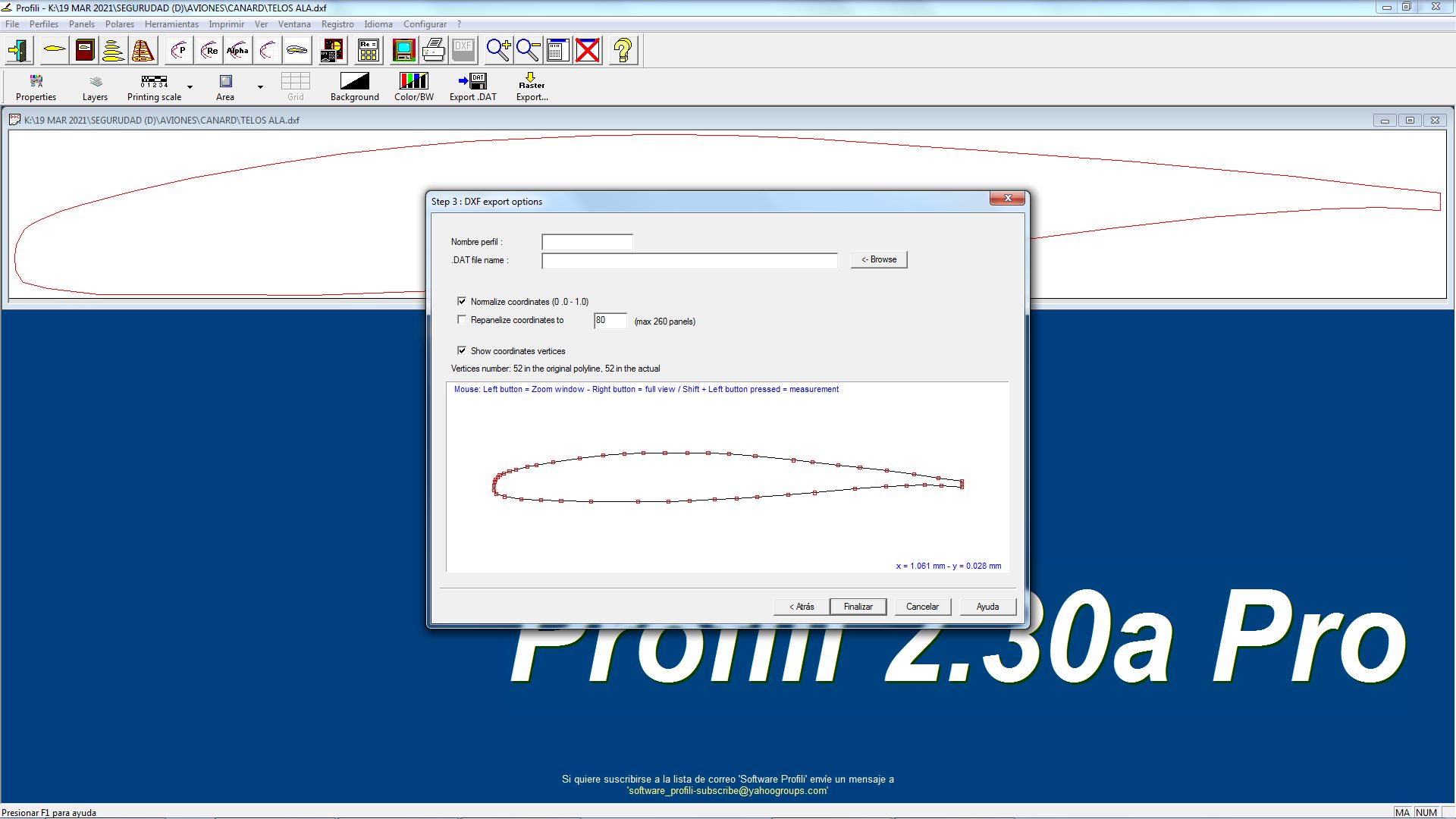

Hacemos el proceso de conversión siguiendo los pasos.
Una vez convertido vemos si la conversión es correcta.

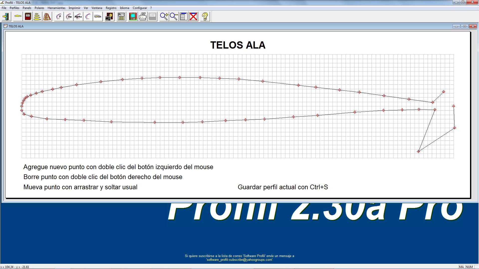

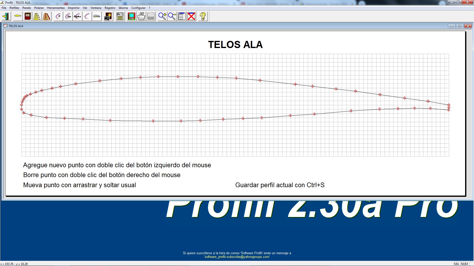

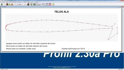

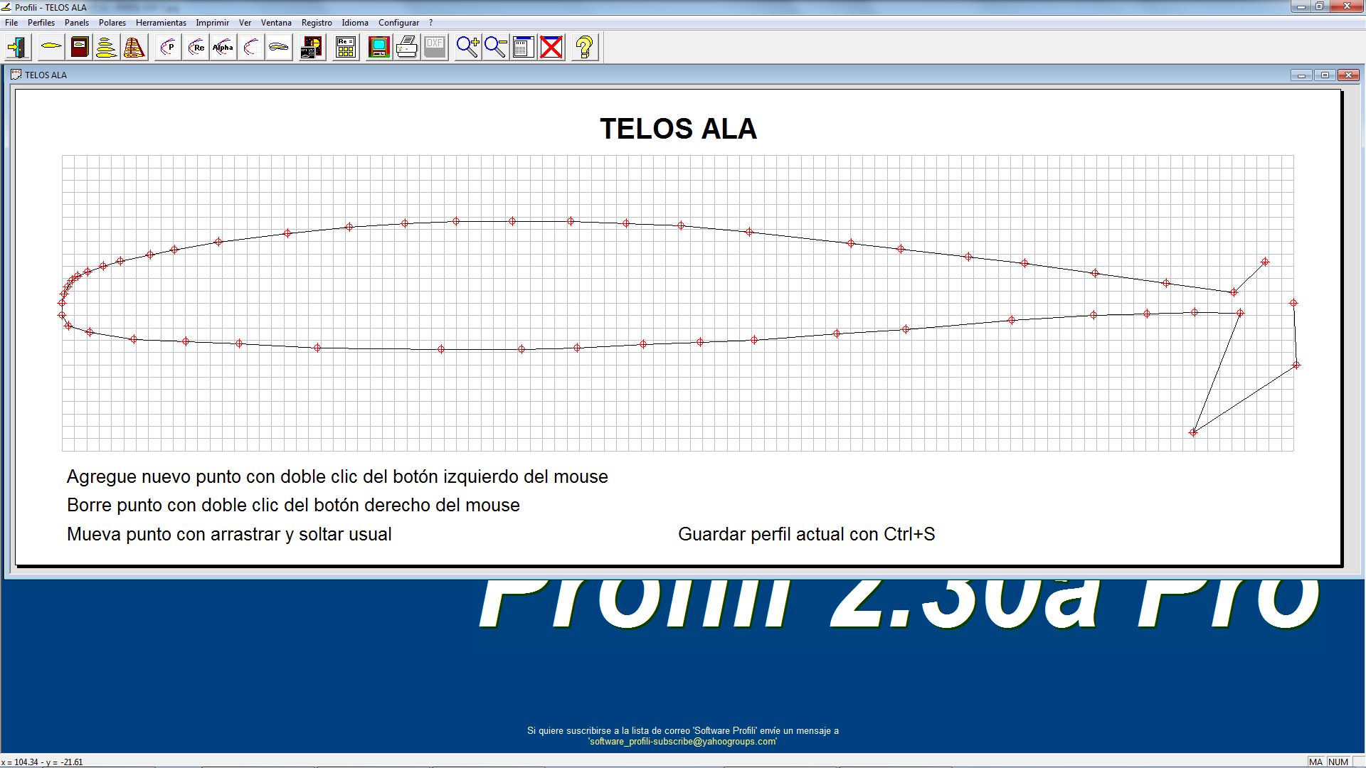

Vemos que nos hace cosas raras, lo editamos graficamente.
Aparentemente todo está bien, pero separamos los puntos y los resituamos.

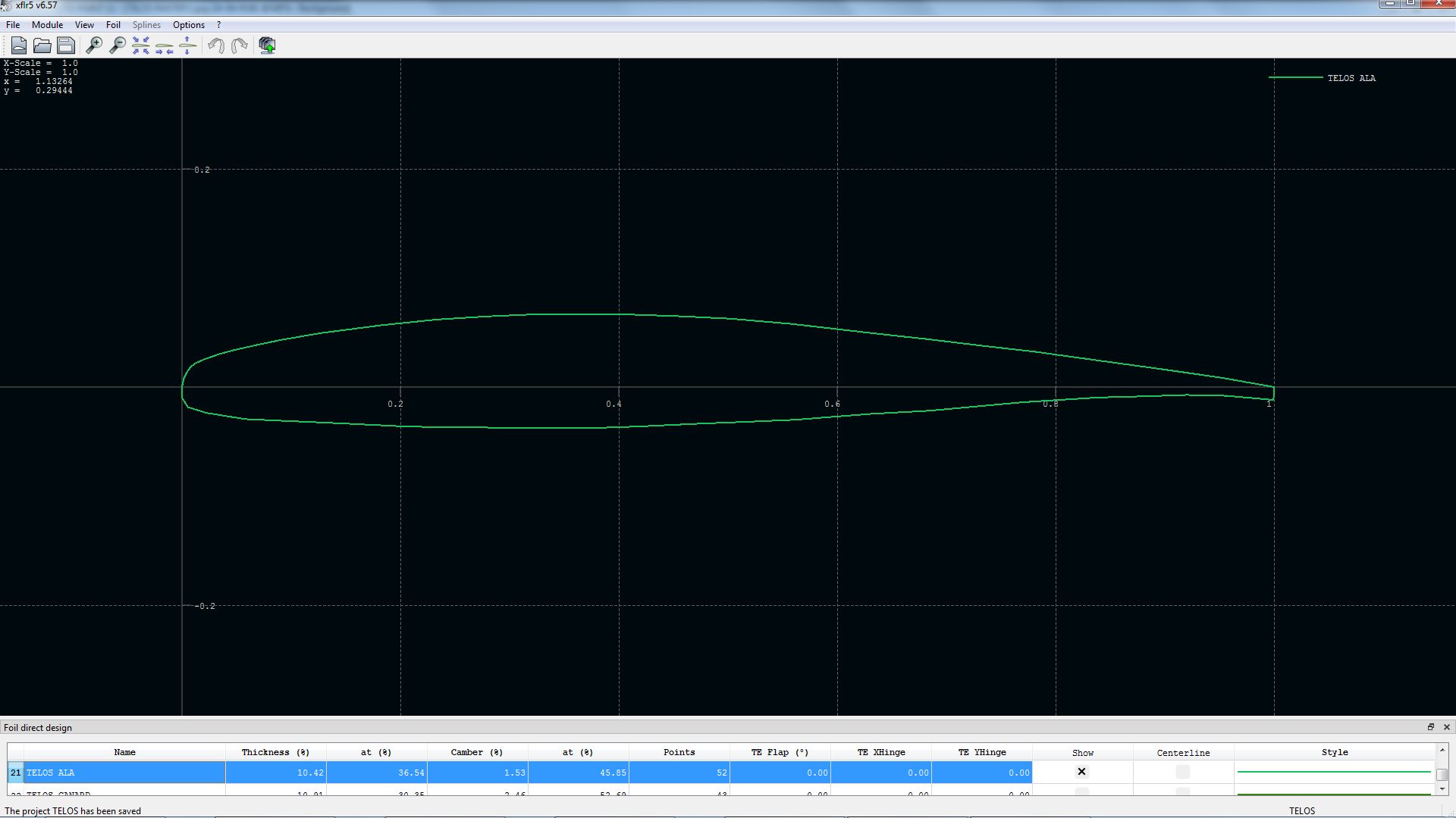

Al guardar este cambio de posición de puntos, vemos que el perfil ya sale bien.
Y esta es la importación del proceso del fichero dat en el XFLR5.
pa22 escribió:Raul, si requieres info sobre el Telos en cuanto a construcción y vuelo, pregunta, tuve dos y es un avión que realmente hace girar cabezas y sacar sonrisas
Gracias Pa22, que suerte haber tenido este avión, nos vendrá fenomenal tu experiencia.
Lo que más me preocupa es el centro de gravedad parece que puede ser extremadamente crítico, no sé . Ya nos dices.

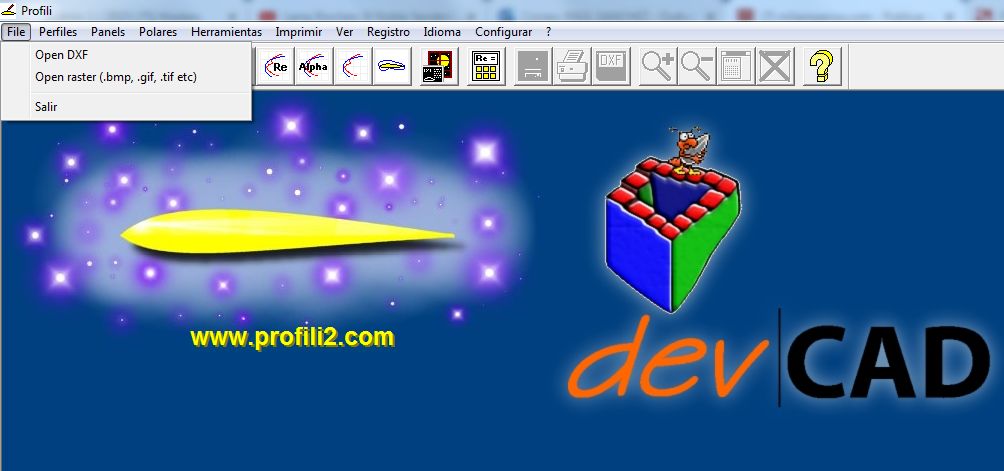

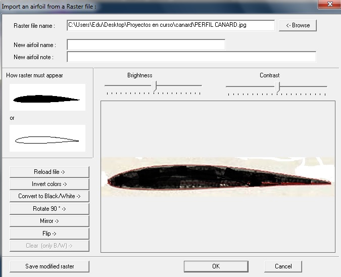

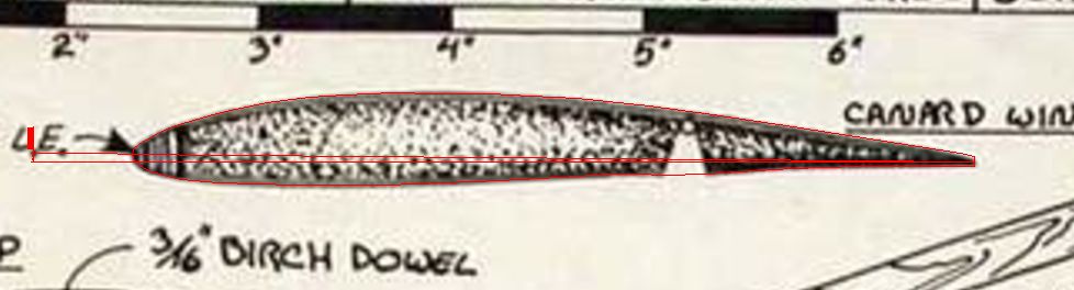

Eduardo Nuñez escribió:Creo recordar que el programa Profili, te permite importar un perfil en formato imagen .jpg y te lo convierte a fichero .dat de perfil.
Gracias Eduardo, sí tiene una forma de rastreo de ficheros, gif, jpg, png, etc. Pero no soy capaz de saberlo usar.

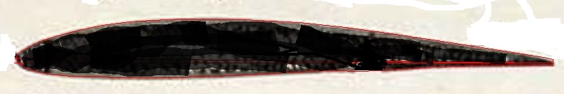

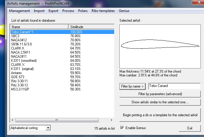

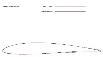

Os hago una demo.

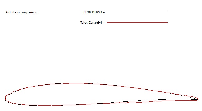

Paso 1 Cojo el perfil del canard y lo recorto en un rectángulo que sólo salga el perfil
Con la goma de borrar, quito lo que no sea el perfil
Con el rotulador, pinto de negro para dejar lo más parecido al perfil puro.
Paso 2 Juego con los ajustes de importación, brillo y contraste.
Paso 3 Exporto y sale algo que se ya parece a un perfil
Doy a "búsqueda de perfiles similares" y teniendo una buena base de perfiles, busco el que más
se parezca, por espesor, flecha curvatura máxima y posición de éstas.
Paso 4 Posible perfil original Los superpongo para comprobar y así puedo inducir cuál sería el perfil
original o lo más parecido, pero al menos un perfil "genuino de marca".
Tened en cuenta que los perfiles originales son de borde de salida muy afilado y que por razones de construcción se engordan un poco en el borde de salida.
PD Lo he hecho muy en plan chapucero y es necesario nutrir al profili de muchas series de perfile, para que haya más en donde buscar.
Paso 1
Paso 4
Paso 2
Paso 3
Última edición por Eduardo Nuñez el Mié, 01 Feb 2023 11:49, editado 1 vez en total.

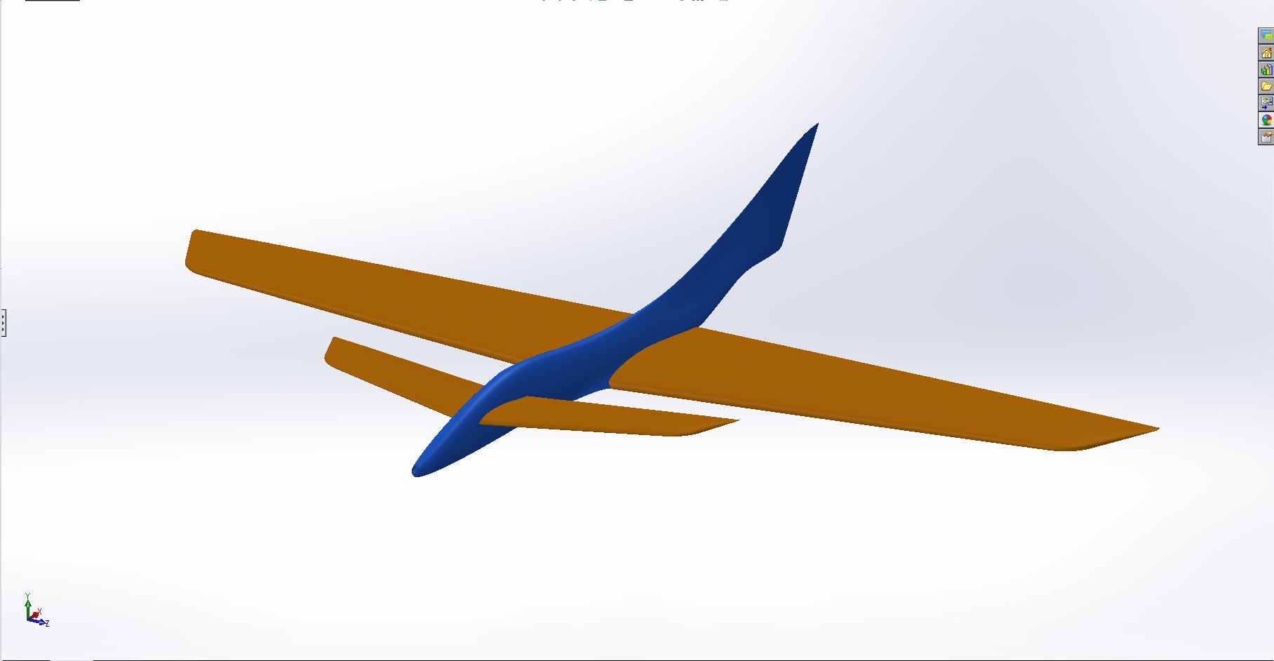

#1424811
Raúl, se ve bien el modelado, el diedro del canard es el indicado ? Quizás sea la perspectiva de la imagen pero parece mucho. No sé si han visto este video, no se exactamente en que minuto pero un poco después de la mitad y antes de finalizar hay unos segundos donde se puede ver que excede los 45 grados de ángulo de banqueo y se ve como baja el morro abruptamente sin embargo con la velocidad que lleva y al nivelarlo el avión no terminó de entrar en tip stall

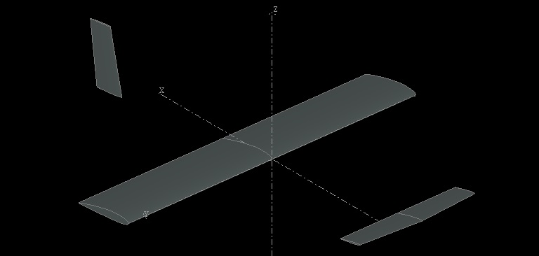

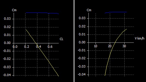

A ratitos este fin de semana he estado haciendo unas pruebas de canard con el XFLR5 a partir de un modelo que tenía hecho similar al Fox de Multiplex, por decir algo.
Muy sencillo, 100m de cuerda constante, 500mm de envergadura y perfil NACA 2412.
El CG con un margen de estabilidad del 4% quedaba a 41mm. El 41% de la cuerda media.
Sale trimado para 25Km/h, con 2,5º de ángulo de ataque y Cl de 0,34
Primer canard, simplemente el estabilizador (perfil plano o simétrico) en lugar de estar a 300mm por detrás del borde de taque, lo está 300mm por delante. Consigo la misma estabilidad y actitud de vuelo (un 4%, Cl de 0,35 y ángulo de ataque de 2,3º), pero ahora con el CG 33mm por delante del borde de ataque del ala y 4º de incidencia del canard con respecto al ala.
Segundo canard. Ahora el estabilizador lleva también NACA 2412. Y para conseguir los mismos datos de estabilidad y actitud de vuelo, el CG ahora va 43mm por delante del borde de ataque del ala y el canard lleva 1,5º de incidencia con respecto al ala.
A la que realizas el cambio más mínimo, distancia, superficie o perfil del canard, obliga a cambiar incidencia de éste y posición del CG.
Todo esto con un velero pequeño en los que los perfiles trabajan mal. Pero vamos, que como toma de contacto para practicar qué tocar para conseguir resultados estables y convergentes, está muy bien.
Por pa22

Eduardo, como aproximación los números se ven bien. Observaciones a considerar, un Canard con el ala con cuerda constante tiene bastante inestabilidad lateral y con el aumento de velocidad comienza a hacer "dutch roll". Puedes hacerla de cuerda constante pero colocandolas en "flecha" positiva pero debes probar diferentes ángulos para la flecha y optimizar la estabilidad lateral, el momento de morro no debe ser tan largo y esto produce bastante turbulencia sobre el ala a no ser que lo coloques algo más alto que el ala como el Telos. Mucha de la aerodinámica de un ala volante aplica en un canard
El diseño tuyo de la Proto DS está bien para hacer aproximaciones de diseño y la geometría del ala es muy estable, solo sería cuestión de eliminar el vertical, diseñar la geometría del canard, evaluar perfiles y ajustar el fuselaje .... Es menos trabajo que empezar desde cero.
En outerzone o aerofred (no recuerdo cual) consigues los planos del Sky Blaster (prototipo) publicados en la RC Modeller en los 90's, Estes compró el diseño, le hizo ajustes que al comparar los planos se ven claramente y sacó a la venta el Astro Blaster, ambos diseñados como veleros cohete aunque se podía montar un .049. Yo hice el Astro Blaster en sus tres versiones, motorizado con un cartucho Estes para cohete, velero puro y con un brushless y el avión lo hace muy bien. La configuración de ala media y cero grados de incidencia con el canard a 1,5 grados lo hace muy estable. El último que hice eléctrico con trenes de aterrizaje aún lo tiene mi hijo y lo vuela regularmente, originalmente llevaba un SP400 y luego a un outrunner. En el caso del Kormoran siendo un ala alta con incidencia cero el canard tiene tres grados.

Por LUAR
#1424834
Hola:
Gracias, toda vuestra ayuda es bien venida y se agradece.
pa22 escribió:Raúl, se ve bien el modelado, el diedro del canard es el indicado ?
Tanto el canard como el ala no llevan diedro en el modelado 3D, las flechas del canard y el ala estan sacados de la planta que he encontrado en la red.
Estoy pensando cual seria la mejor manera de estudiar en XFLR5 este modelo, si con fuselaje o simplemente con el canard, las alas y un timón de profundidad.
No sé que pensais vosotros.
Vamos definiendo estas cosas de momento si os parece.
Gracias.
Raúl.
Por pa22
#1424835
Hubo modificaciones del canad del Telos usando diedro o anedro para corregir estabilidad en alta velocidad, por eso te pregunto. Mi primer Telos lo monté tal como indicaban, el segundo lo monté primero con diedro 1 grado y se producía un flutter en alta velocidad, luego lo modifique con anedro 0,5 grados y mejoró mucho el control de profundidad y la estabilidad. La mayoría que conocí lo dejaban con diedro positivo de 0,5 grados, no generaba el flutter, mejoraba la estabilidad pero hacía el control de profundidad más "lento".
Si vas a evaluar el avión mejor hacerlo con el fuselaje ya que no solo es una cuestión de estética, el fuselaje aporta mucho al rendimiento del vuelo sobre todo el vertical. Al no considerar esto solo evaluarias la aerodinámica del ala/canard y te verias obligado a montar winglets para lograr la estabilidad lateral que aporta el vertical y quizás retocar la geometría del ala, de ahí que el Telos no lleva winglets. El SIG TriStar tiene componentes del fuselaje en plástico lo cual no solo permite separar el fuselaje en dos mitades para montar/desmontar el ala y tener acceso a depósito/baterías y motor en caso de motorizarlo glow o electrico y adicional tenía el soporte del tre principal, la mitad inferior moldeada aporta mejoras aerodinámicas sobre todo si se monta como velero. El plano está en outerzone o aerofred, una de las pegas de "rehacer" ese avión es lograr moldear la panza del fuselaje y hacer las piezas en termoformado que llevan unas formas y curvas especificas. Yo hice una "cría" del TriStar sin considerar la geometría de la panza y pierde +/- 30% de eficiencia aerodinámica del fuselaje, con eso podía vivir lo insufrible fue llegar a esos números con lápiz, papel, reglas, calculadora y como 25 tablas y gráficos para evaluar. Ustedes son unos afortunados con el XFLR, yo un viejo envidioso pringao con mucha pereza para retomar todo eso :lol:
SIG TriStar
