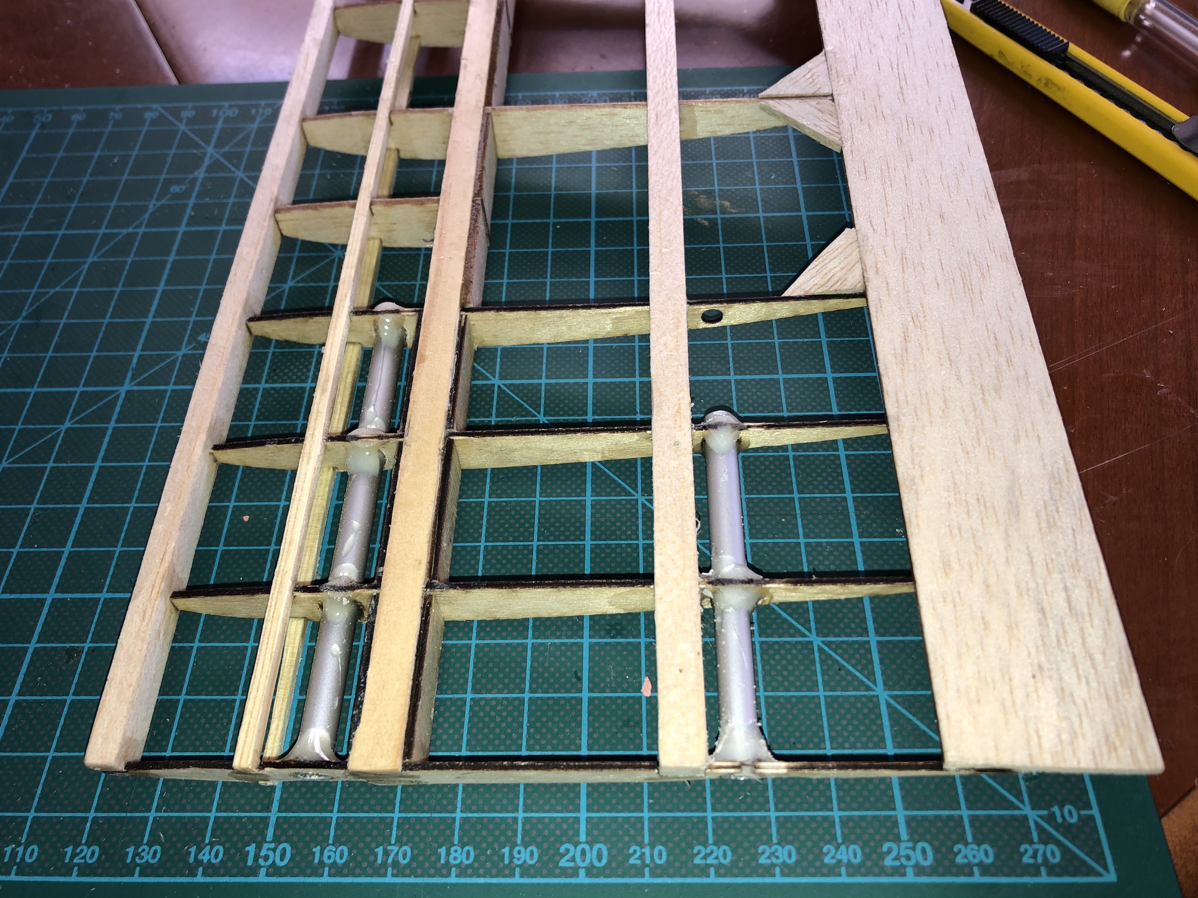

Se me están atascando lis casquillos de las bayonetas pero esta noche o mañana is muestro mis dudas y avances
Por gatovolante
#1389742
Hola Juan. te recuerdo que la funda de las bayonetas es opcional, en todo caso, si ya las estas poniendo debes limar con una lima de cola de raton o similar el taladro de las costillas para alojar las fundas, este diametro sera variable y depende del material usado, tubo de laton, aluminio, plastico, etc.

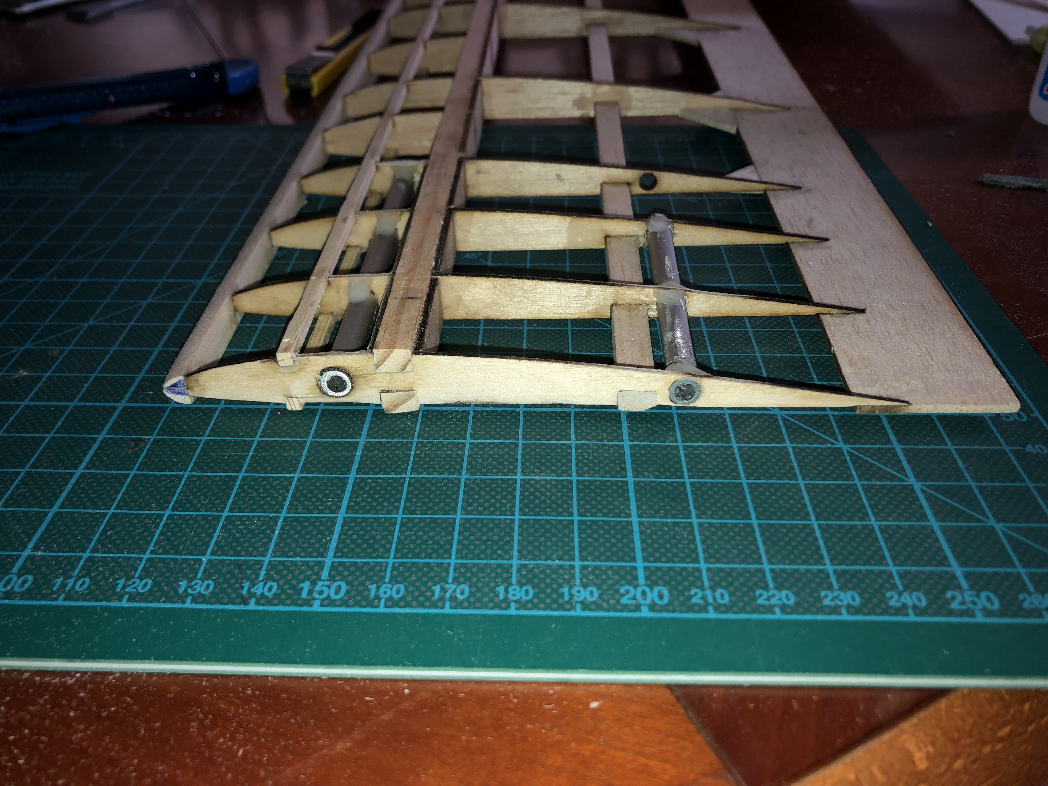

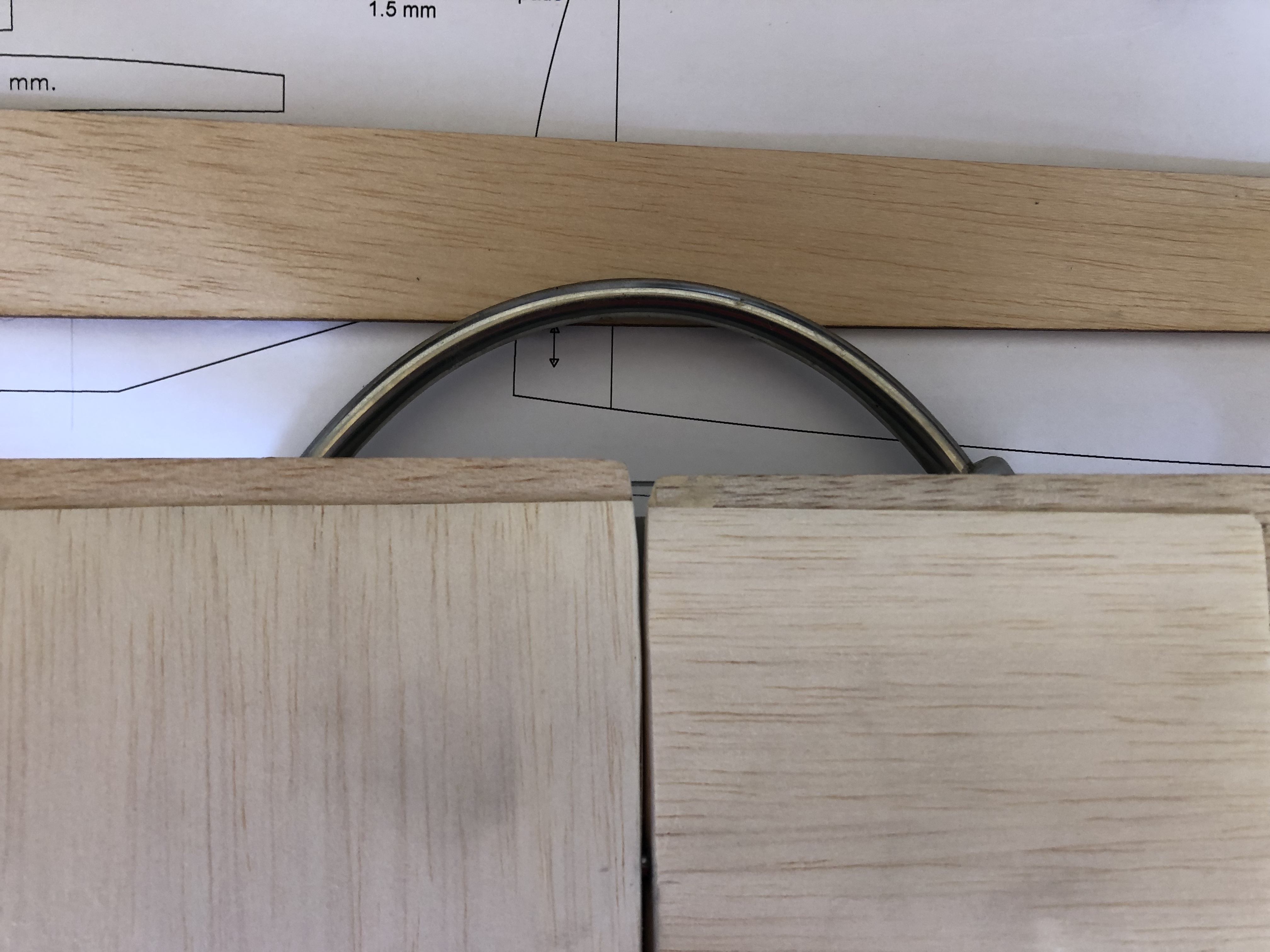

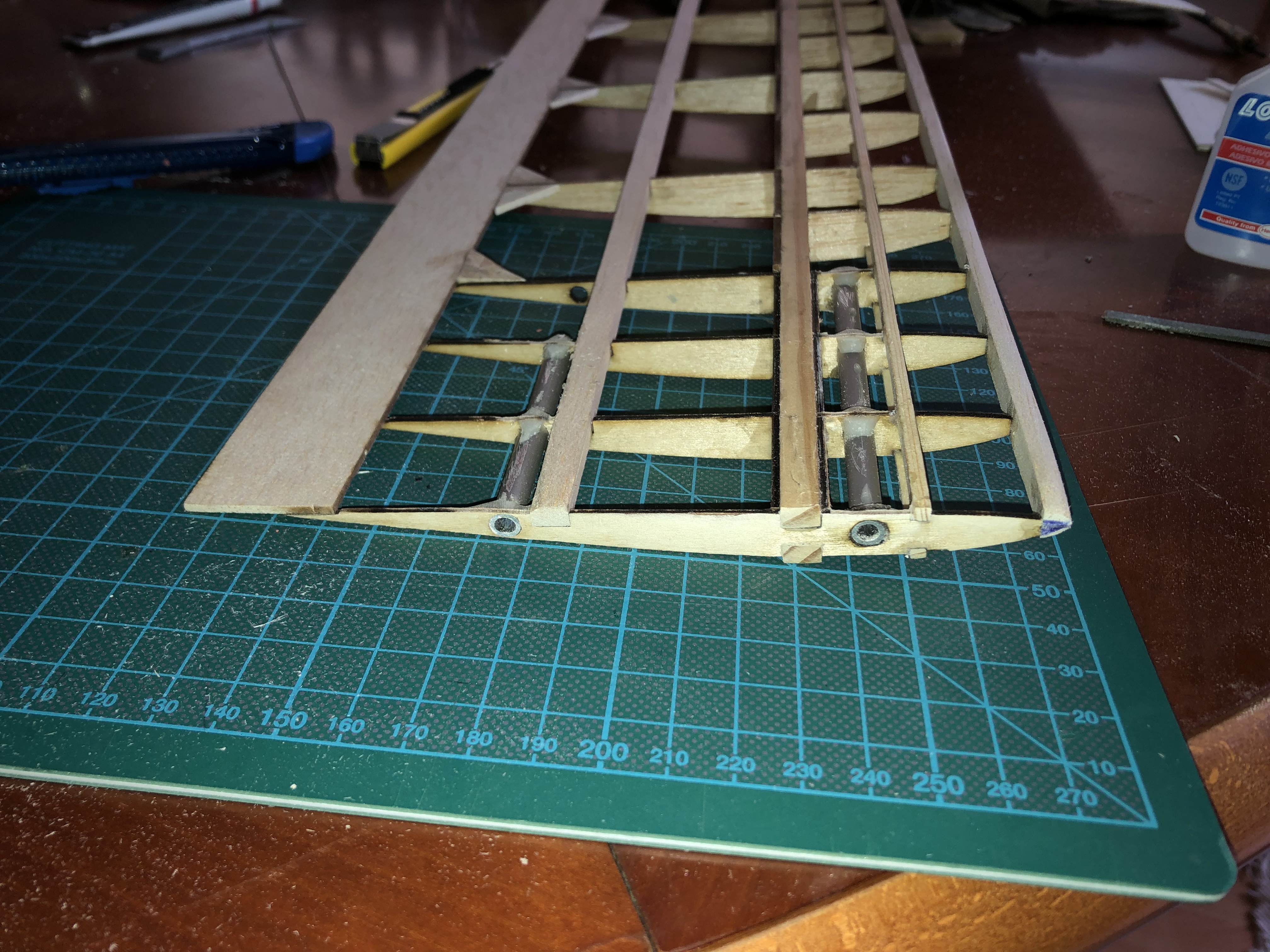

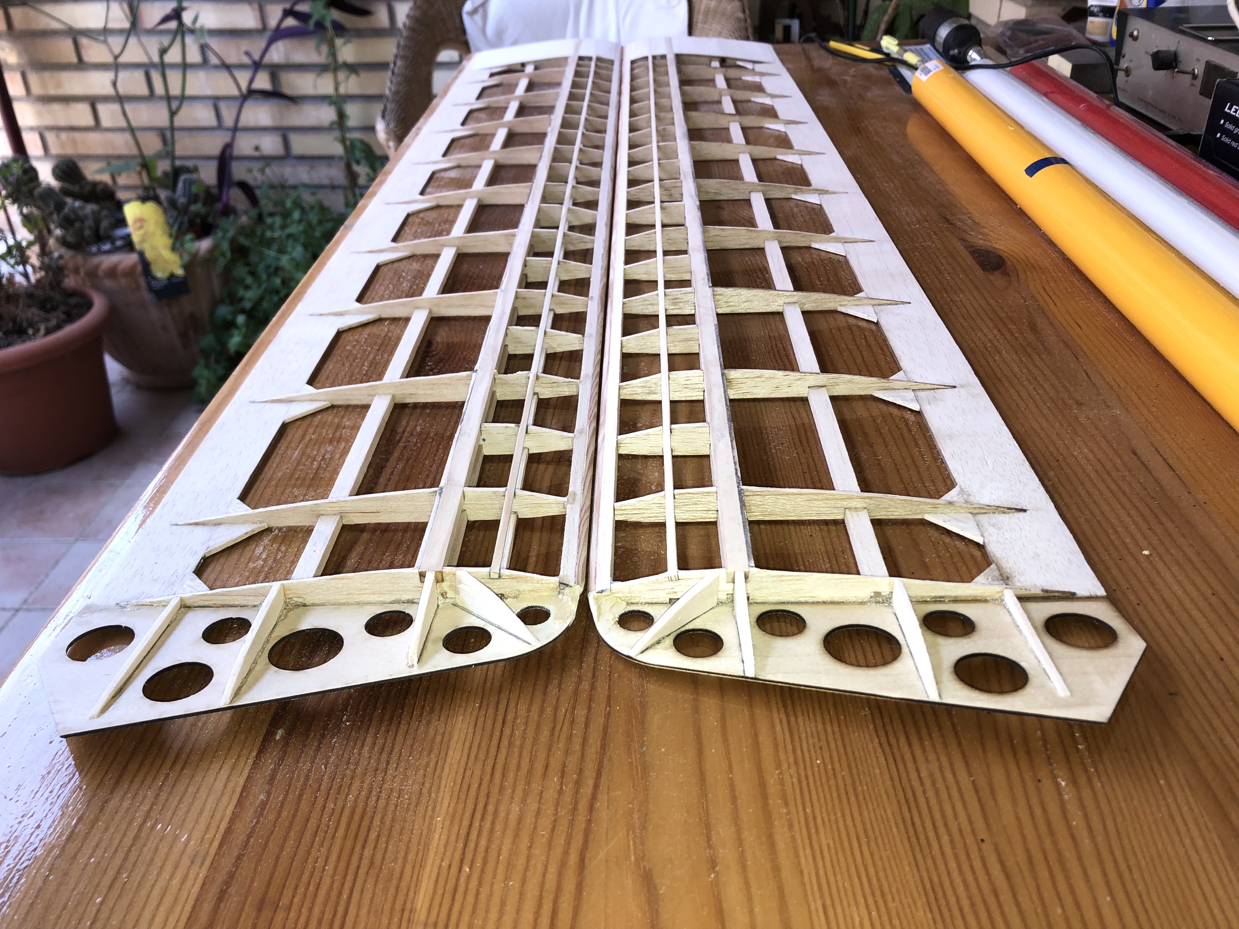

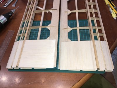

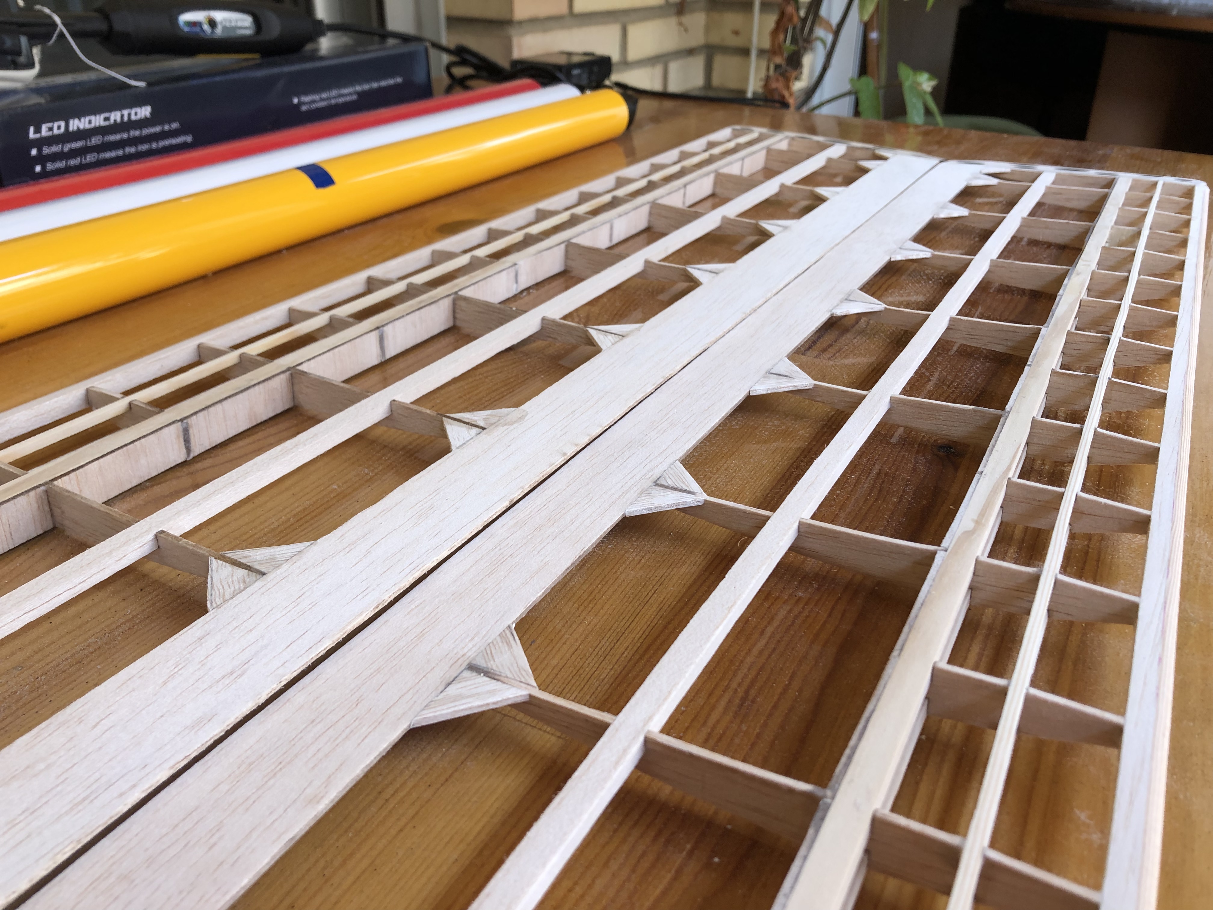

Bueno, un pasito más, bayonetas, casquillo aluminio, demasiado epoxi lo cual no me alegra mucho pero lección aprendida para los próximos casquillos.
Y A falta de lija os envío unas fotos con los últimos avances.
No he conseguido en Zaragoza los listones de pino del borde de ataque, me podéis aconsejar algúna tienda “online” para comprar lo que es la madera u otras cosillas que me puedan faltar.
Gracias y no dudéis en corregirme si veis algo que debo aprender o corregir.
Por gatovolante
#1389871
buen trabajo con las guías juan, un poco de epoxy de sobra pero nada grave. Sin embargo un detalle menos afortunado es la dirección de la veta del enchapado tras el larguero principal. NO es vital, pero hace mejor trabajo con la veta en paralelo al larguero.
Los largueros de pino del borde de ataque no son esenciales, si no los encuentras pon balsa.
un saludo y adelante que va muy bien.

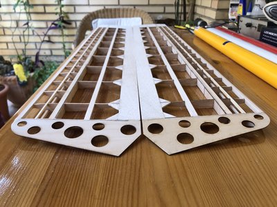

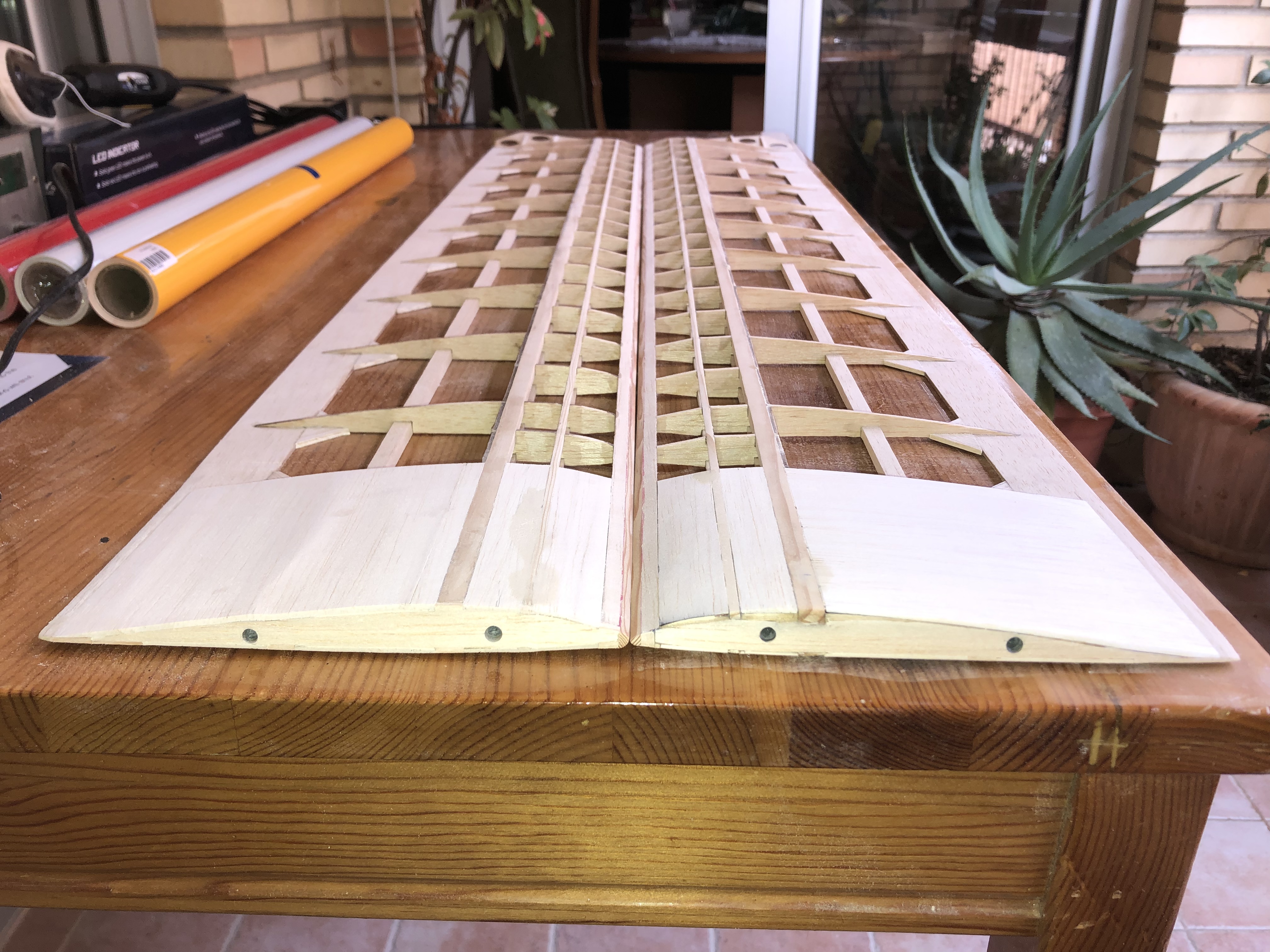

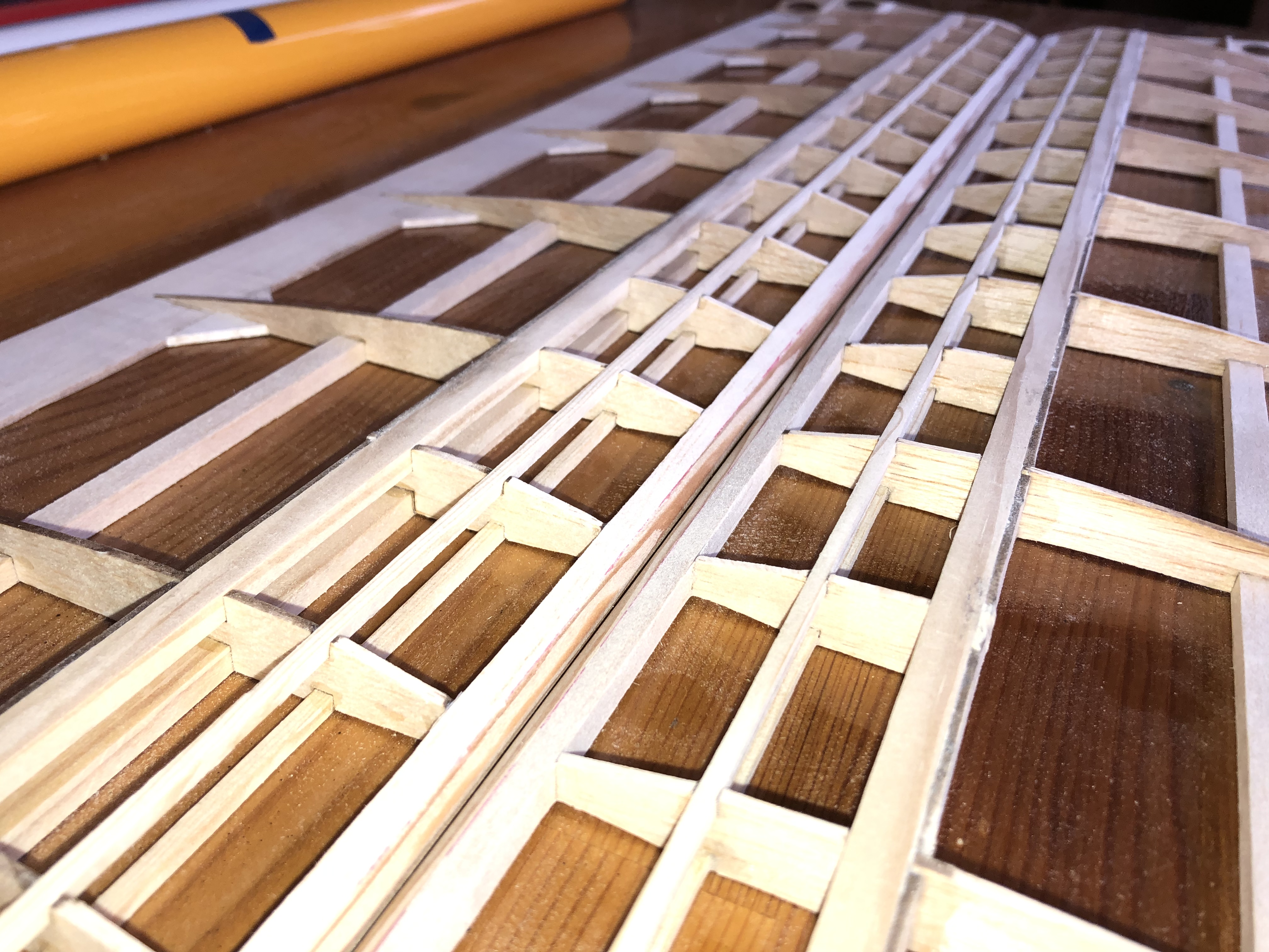

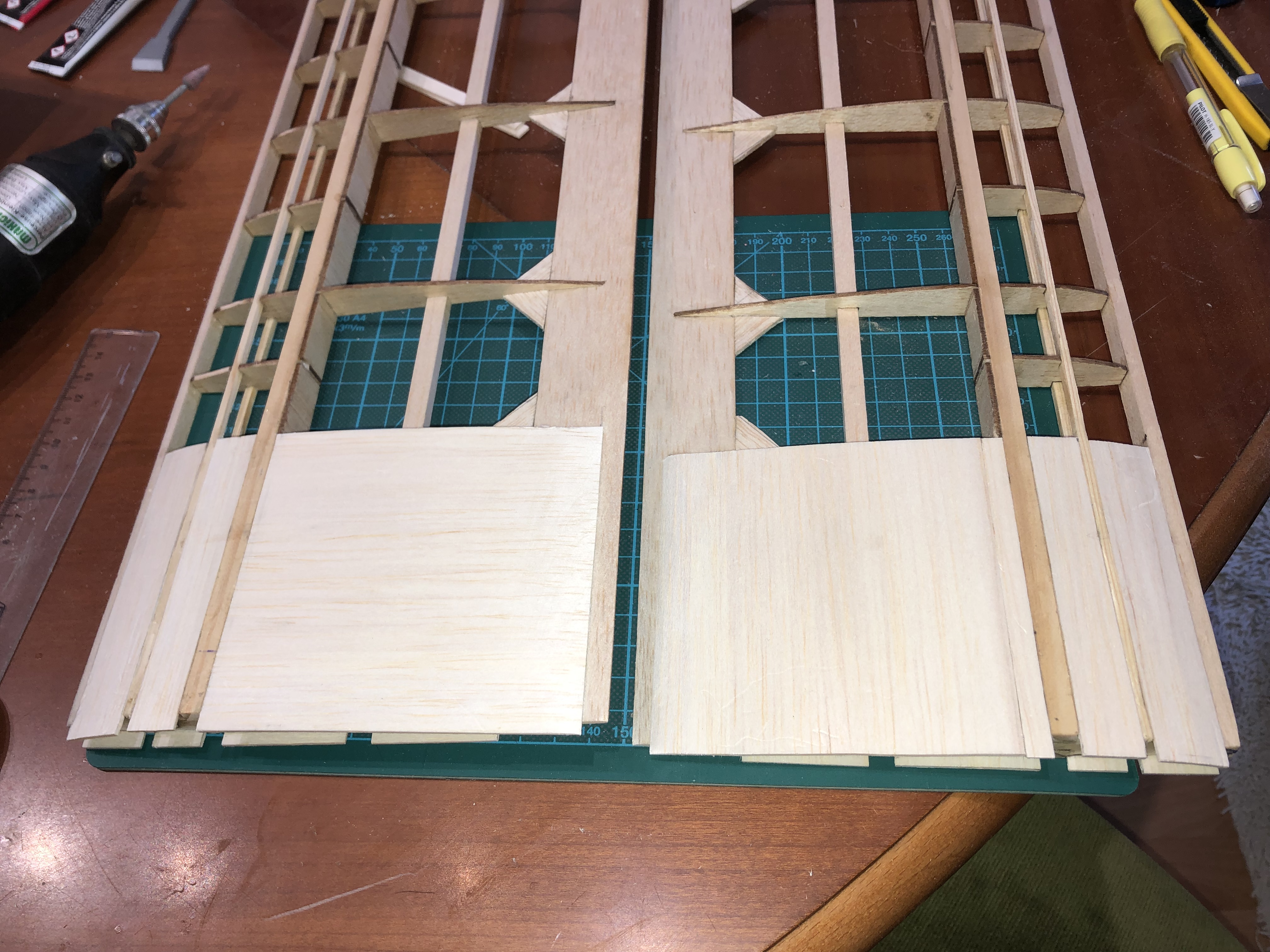

Aquí podéis ver la “pareja” a lo largo de la mañana estarán a punto de “plancha” unos pequeños retoques con lo que podéis ver y os adjuntare fotos detalladas para esperar vuestra valoración.
Si el “Jefe de diseño” me “aprueba” teniendo en cuenta las exigencias aeronáuticas para evitar accidentes seguiremos con la próxima etapa: Fuselaje :?:
Último toque de lija y 4 “agujeros”
Por gatovolante
#1390084
Un gran trabajo, te han quedado preciosas. la verdad es que dan ganas de entelar con transparentes para que se vea la estructura. Pasado con nota.

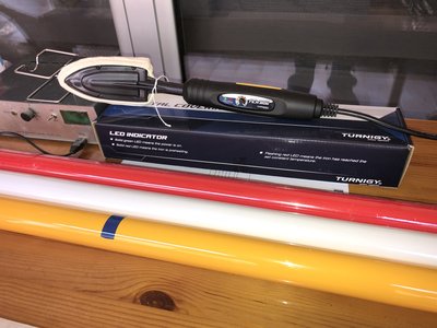

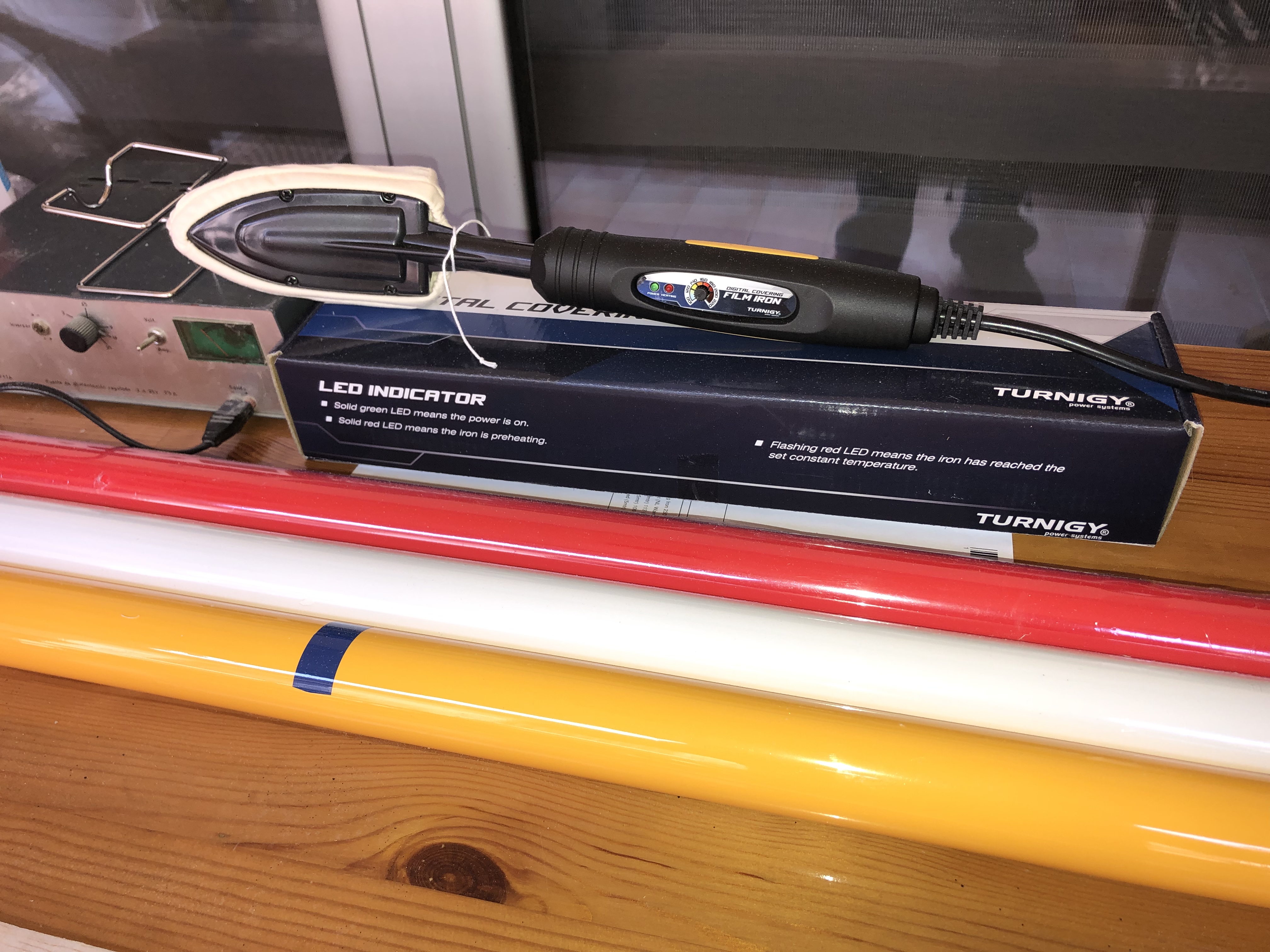

No he dejado de pensar lo de entelar en transparente, y a pesar de que ya estaba prevenido, como podéis ver en las fotos, voy a comprar en transparente y a disfrutar de la vista cada vez que lo vea.
Aquí podéis ver el resultado final, ya lo dejo así o haga tal vez algún pequeño retoque por lo de entelar en transparente

Bueno siguiendo los consejos de Tío Juan y la puntualizacion de Frucsan pedí la plancha y lo rollos de plástico en HobbyKing, ahora con la recomendación de Gato voy a pedir unos rollos en transparente y no se que mas para no pagar gastos de envío.

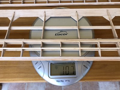

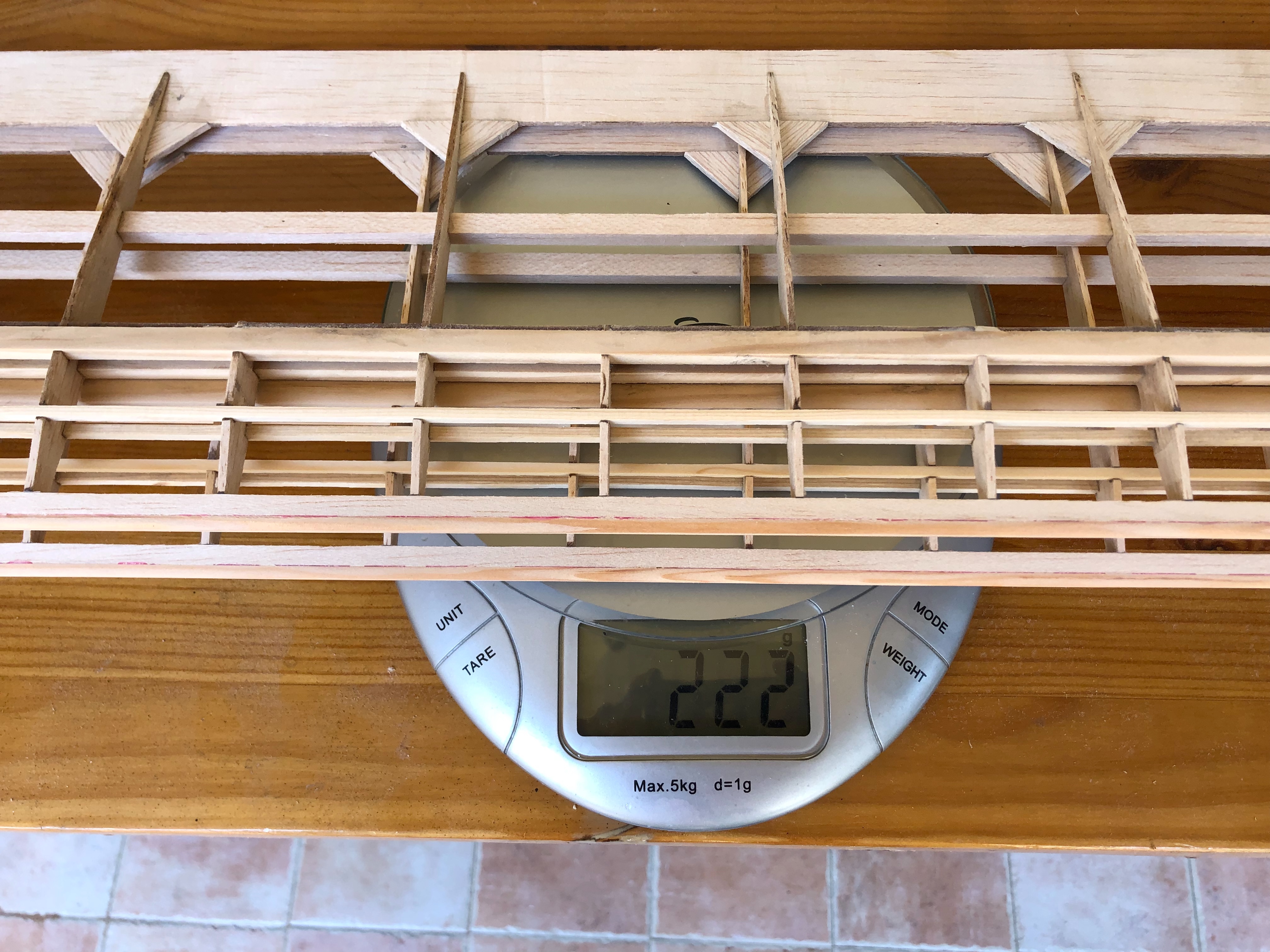

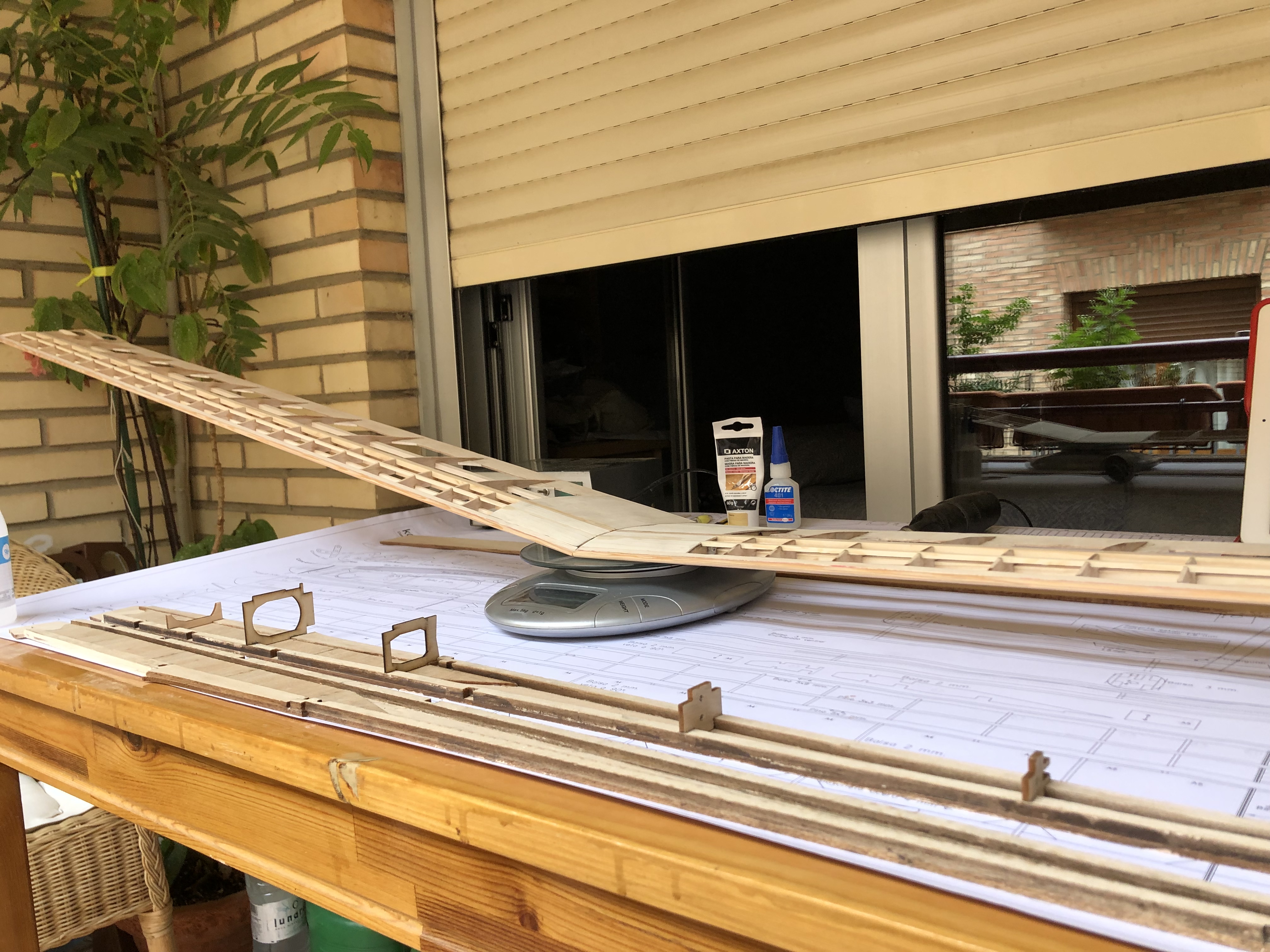

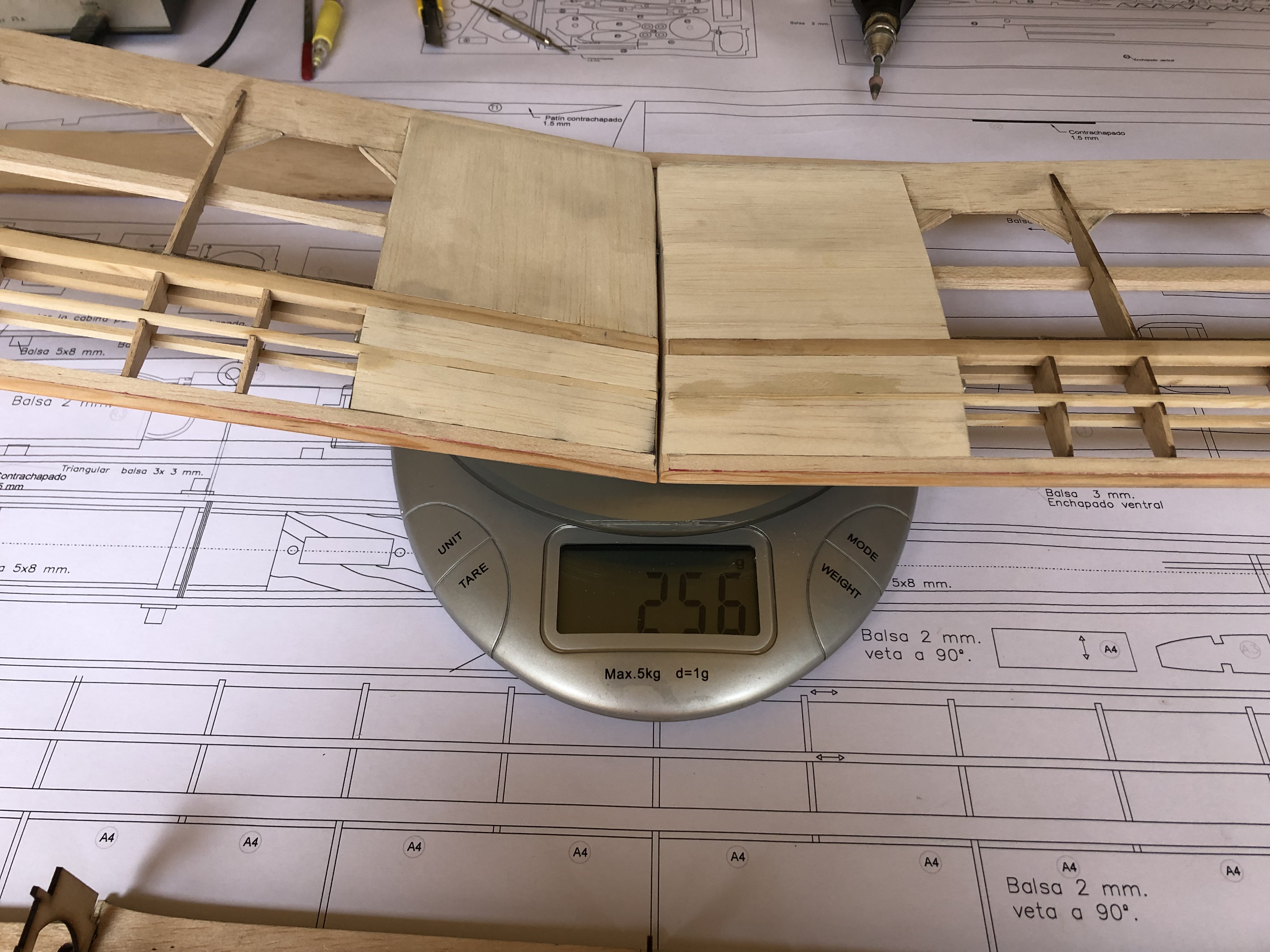

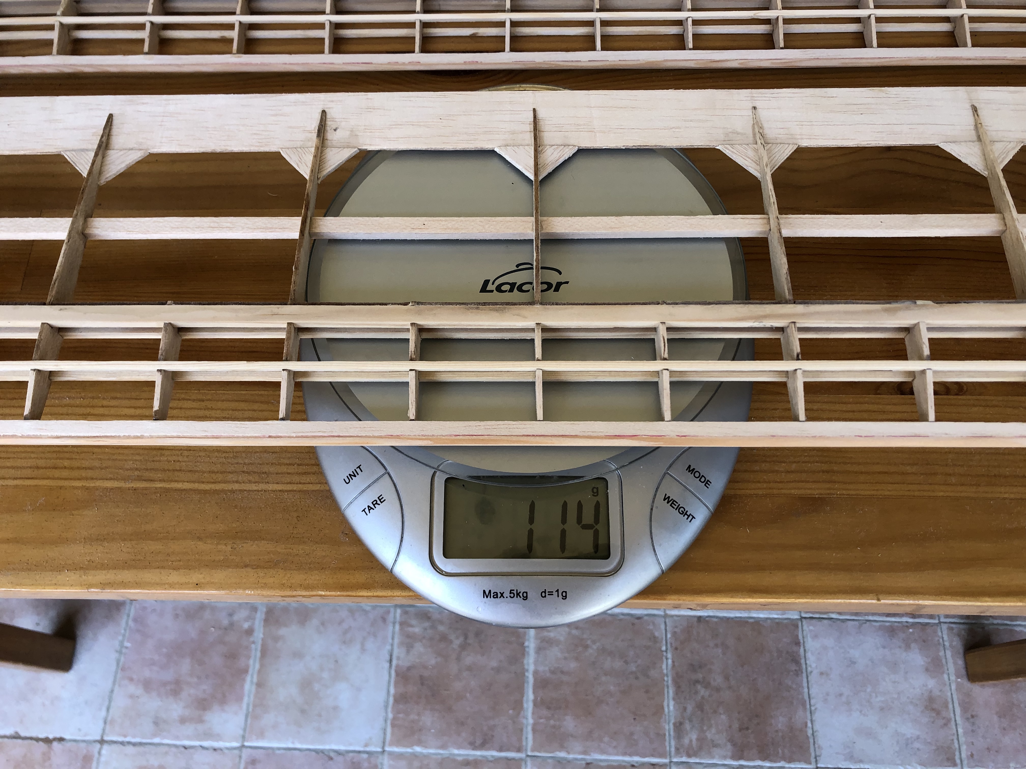

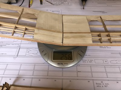

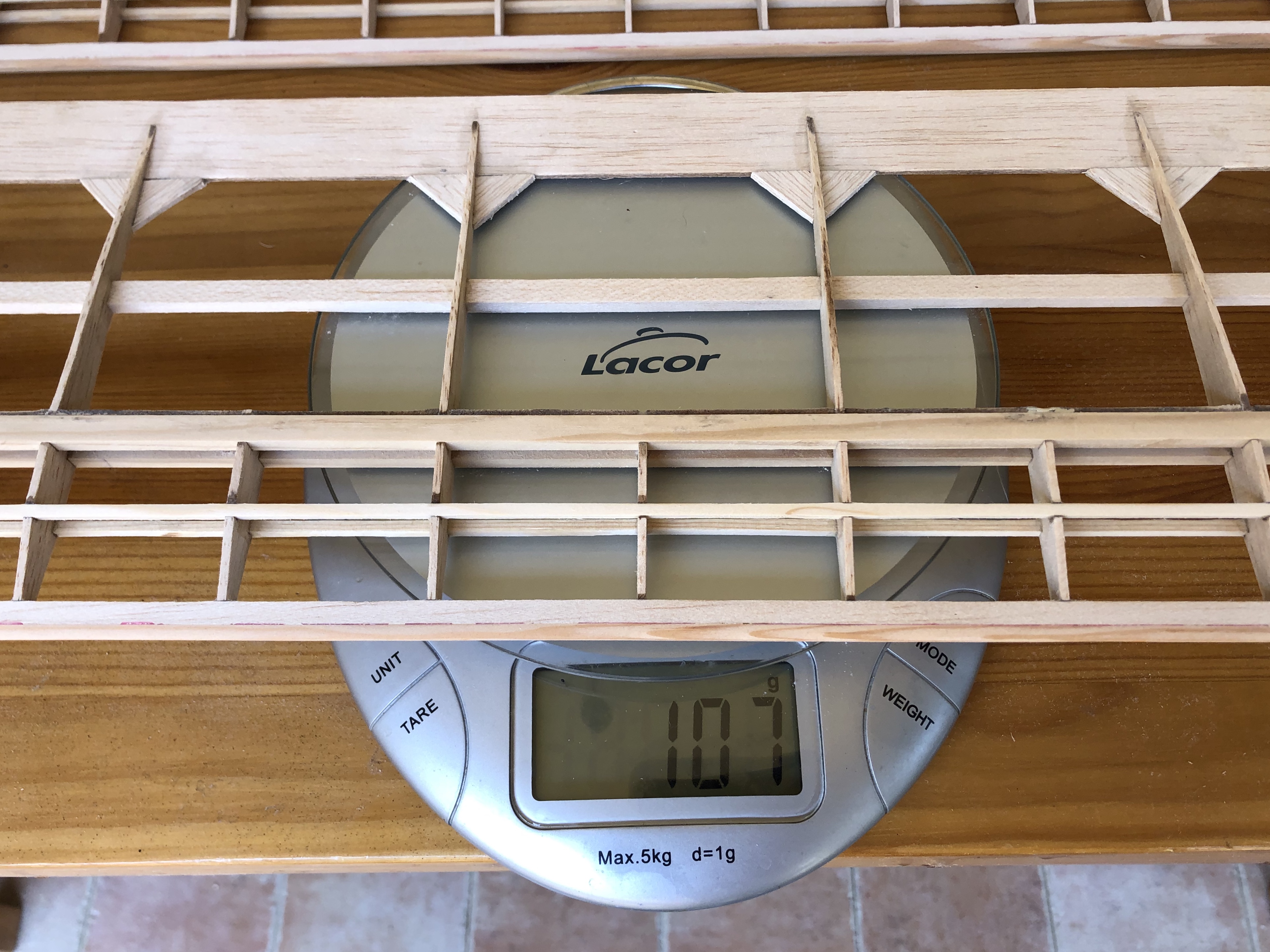

Otra duda que me asalta, como he visto que pesáis todo, ahí podéis ver mis resultados, alguna sugerencia? Lo dejo así? Es importante?
Por gatovolante
#1390099
Todo va muy bien son bonitas y estan dentro del peso. De hecho, el prototipo peso un poquito mas. Para compensar la diferencia entre las dos alas, tendras que montarlas con las bayonetas y balancearlas. Esos siete gramos no son muy importantes si el balanceo es pequeño. Pero para saber donde poner el plomo hay que balancear en conjunto.

Felicidades Juantriker, eso ha quedado fetén. Como dice Gato monta las alas antes de entelar y balancea será muy poco el plomo a poner. Adelante que eso va muy bien. Un saludo

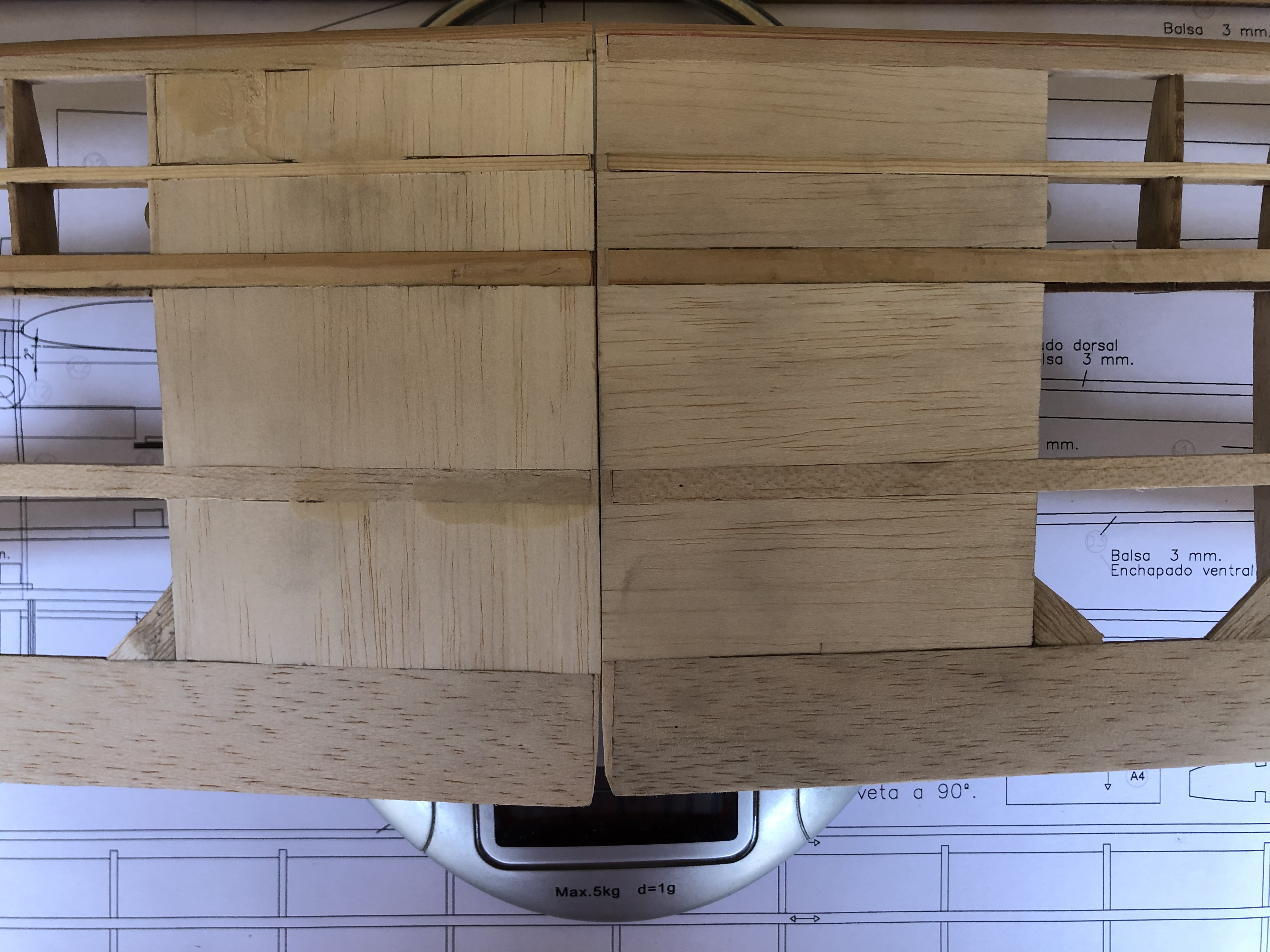

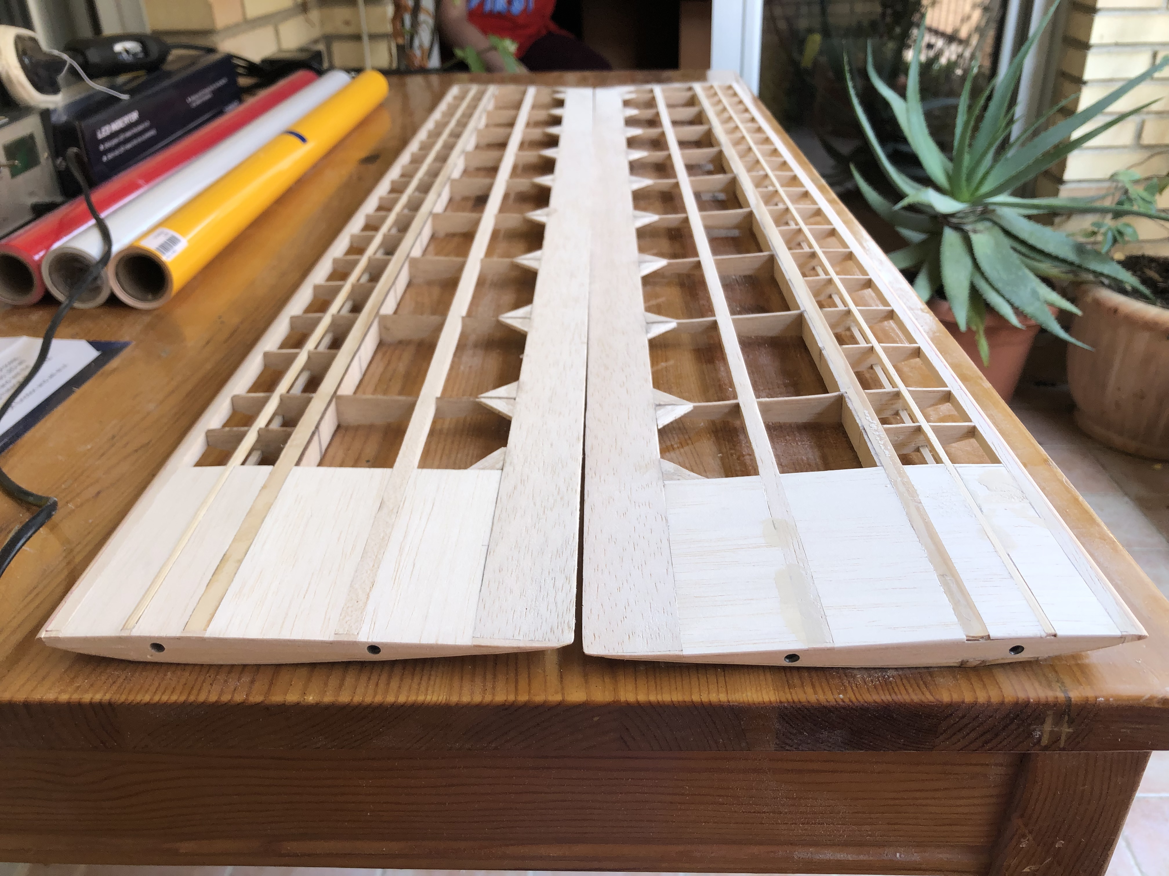

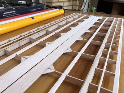

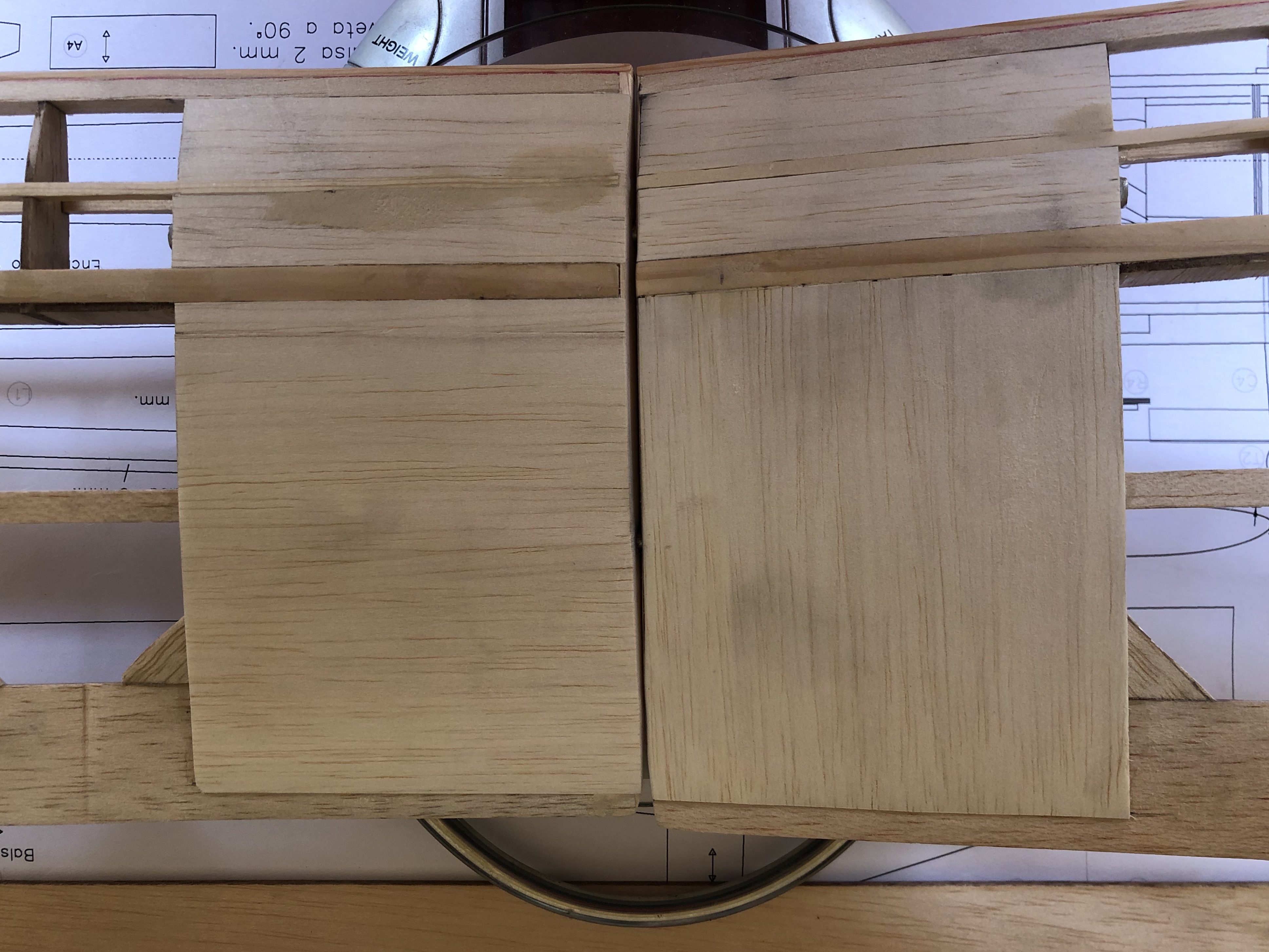

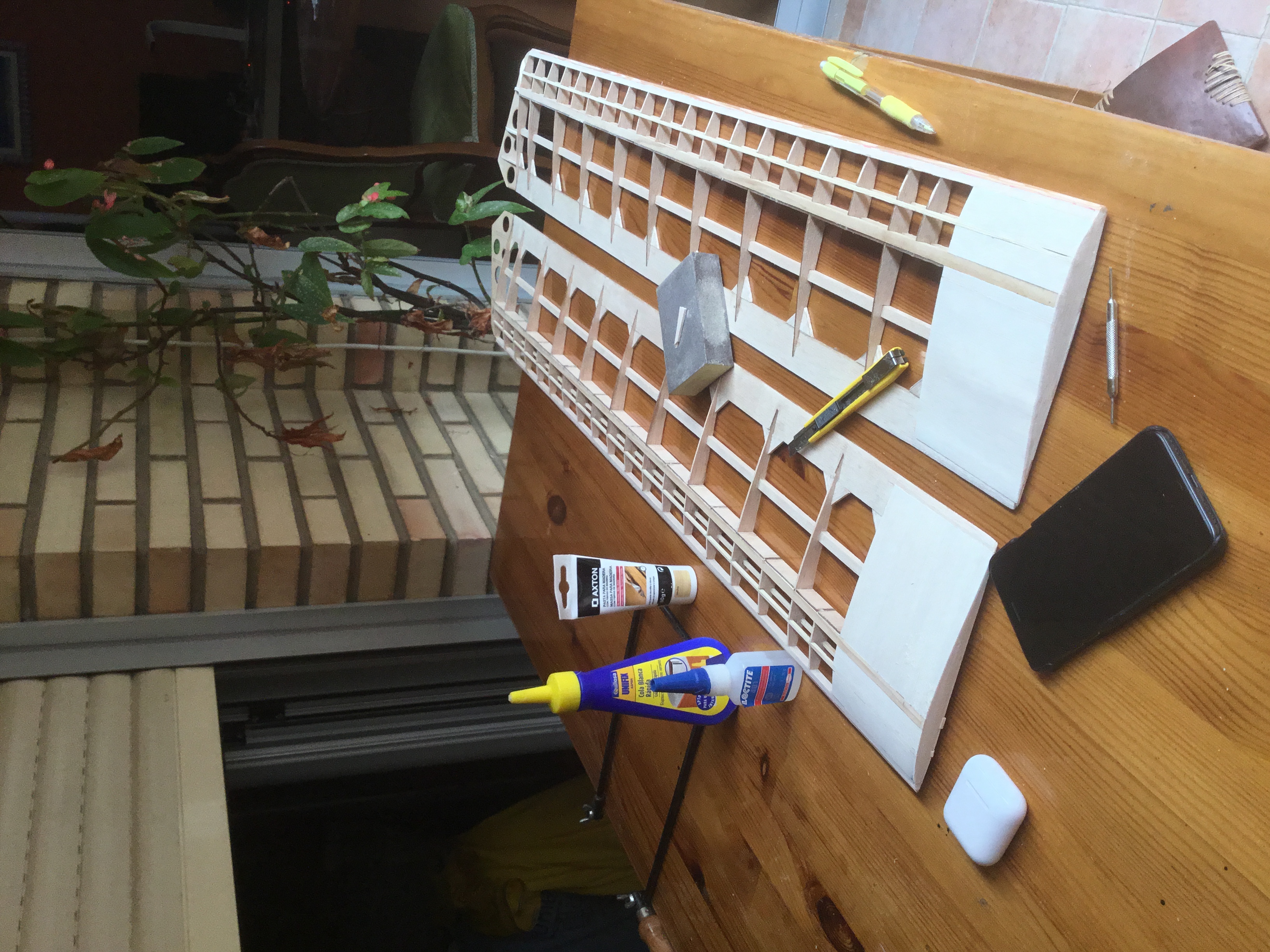

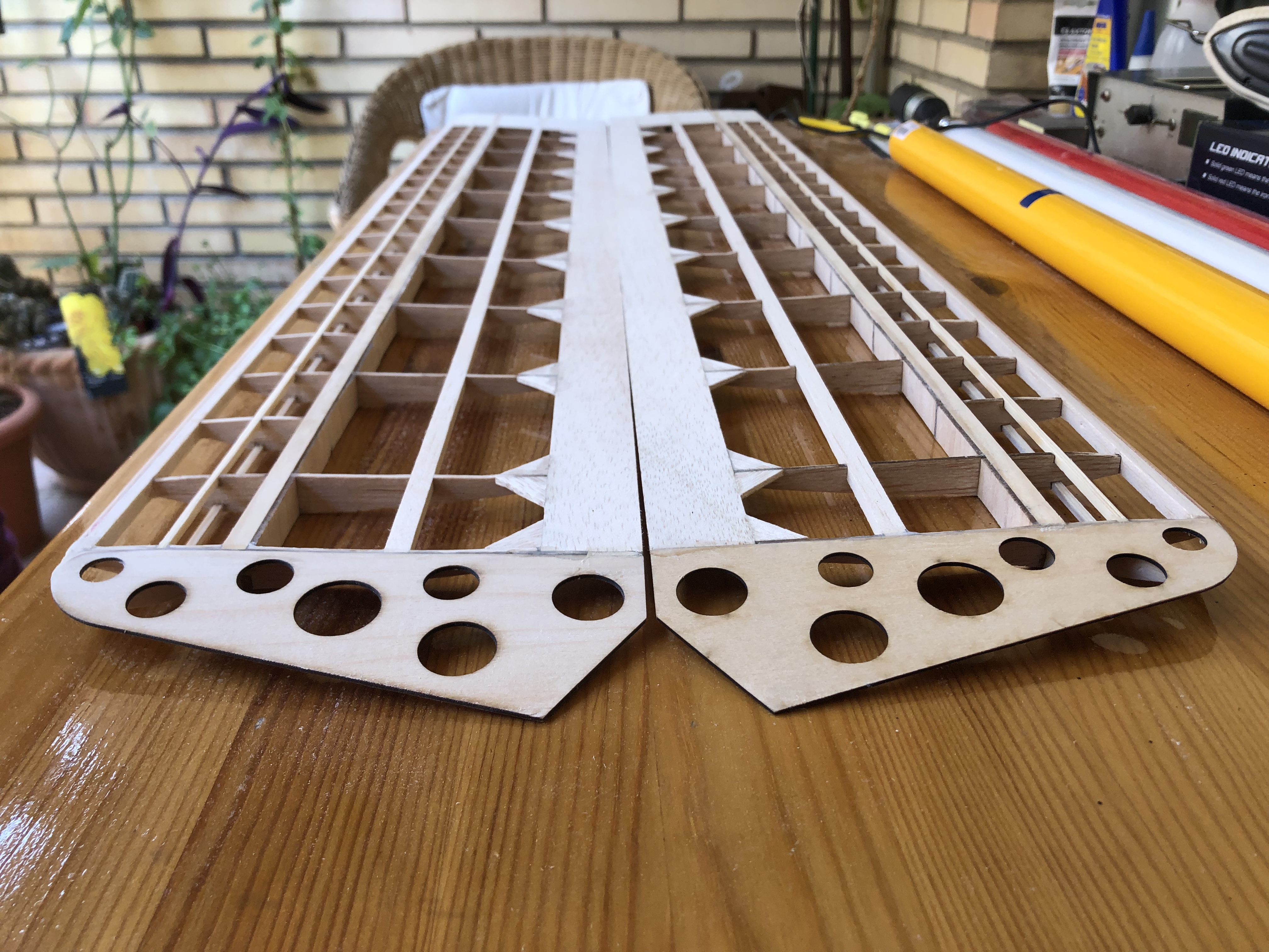

Buenos días a todos, creo que aquí empiezan los verdaderos problemas.
El ángulo del diedro no lo he comprobado, si hace falta lo ajustaré.
Como veis hay una falta de simetría en el borde de salida de una semiala respecto a la otra.
Es importante?
Cómo se balancean las alas?
A ojo de "buen cubero" la diferencia no está en los 7 gr que pese ayer!
Como veis de peso el conjunto del ala entera?
Espero vuestros sabios consejos :roll:
Por juantricker
#1390112
Que fallo la dirección de la beta del enchapado, anda que no canta, como influya en igual medida estructuralmente que a la vista....Houston tenemos un problema!!!! :mrgreen:
#1390113
No te preocupes, cosas mas gordas se han arreglado :D , el enchapado central mal lo quitas y lo pones bien, si no los esfuerzos los hace mal y torsionará el ala.El borde de salida te ha salido un poco grande en una de las semialas, como lo demás parace bien, le cortas lo que sobra según plano.Para que el recubrimiento quede bien, enmasilla con masilla pluma, queda fenómeno y no le añade peso
.El diedro si es importante, si no es el calculado te virará mal, si puedes arreglalo
Por gatovolante
#1390121
Aunque no deja de sorprender un poquito la falta de simetría ( por aquello del corte laser) posiblemente de hay vienen los gramillos de diferencia. Como dice Charlie, un toque de cuchilla y listo. Por lo demás la diferencia no afectará al vuelo de forma significativa. Es en general un buen trabajo. Ahora toca fuselaje, he visto que la cuaderna 2 esta partida. Puedes reforzarlas con algunos listocillos de balsa, apenas añadimos peso y queda más fuerte.

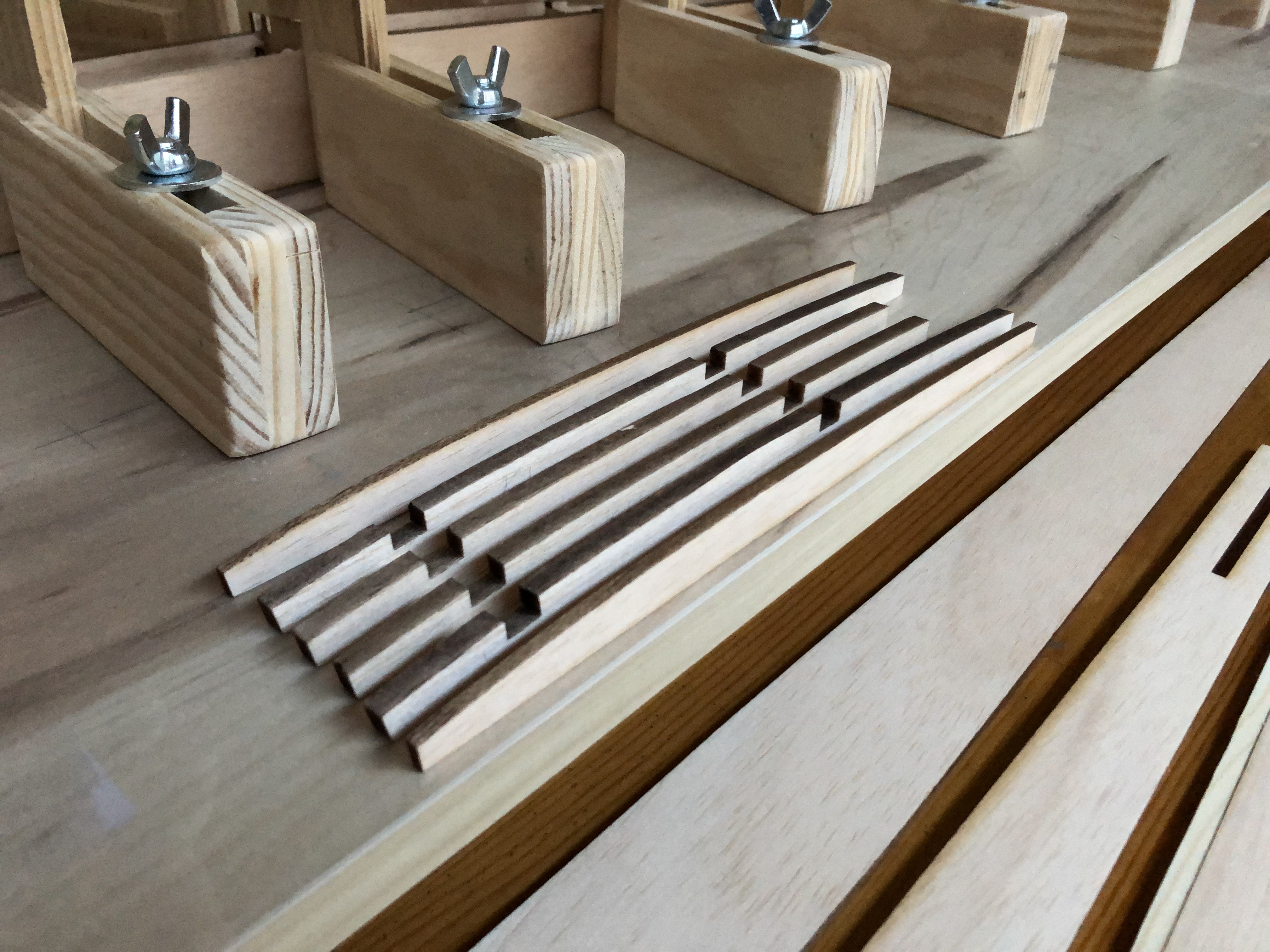

Hola a todos, mientras "opero" las semialas a corazon abierto conformaremos el fuselaje y estreno el "Conformador".
Por juantricker
#1390158
Esta pregunta tal vez sea para Frucsan o Gato o el que tenga a bien contestar la solucion :D ...... cómo van colocadas estás seis piezas, no consigo dar con la cuestión. Veo que conforman la zona de la cabina pero a su vez es parte de la estructura del fuselaje así que espero consejo, gracias :!: :roll:
Por gatovolante
#1390159
Mas o menos como en esta imagen que publique un tiempo atras para explicar este punto. La razon es estética y estructural.Imagen
Enviado desde mi HUAWEI CUN-L01 mediante Tapatalk
