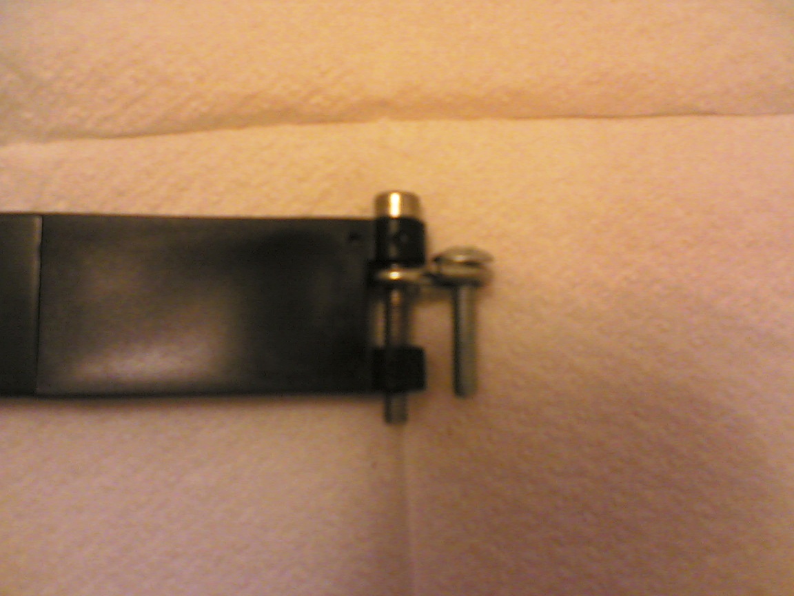

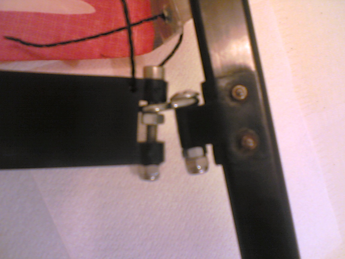

:D Ya tengo diseñadas las velas, pero... ahora tengo que imprimirlas :roll: y eso tampoco me resulta fácil. Imprimo pero a tamaño reducido. ¿Hay algun alma caritativa que puede ayudarme? :oops:
Sigo con el tema de buscar el modo de dar juego a la botavara de la mayor y he encontrado un metodo muy pedestre pero que funciona. Se trata ahora de hacerlo bonito para que no quede tan provisional.
Disculpar las fotos, son del móvil.

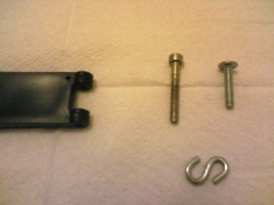

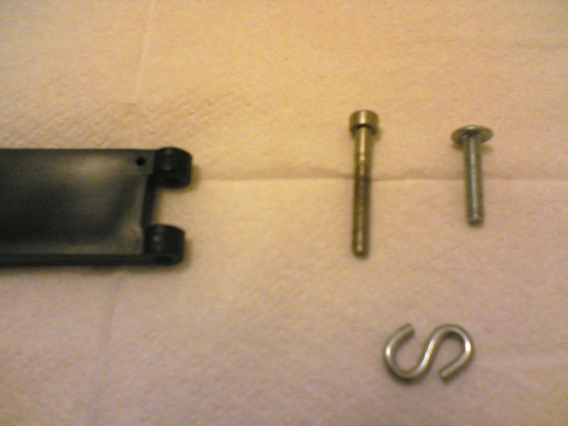

Bueno, esto que pongo es un "inicio" de la idea que espero vosotros mejoreis. :lol: Simplemente estos elementos reducen la fijación a algo totalmente abierto e inestable, que permite cualquier posición de la botavara.

Y el resultado final sería este. se sujetará complementado con la "contra" y el "amantillo" No lo puedo probar porque tengo que ponerle tensores nuevos, y estoy dudando.
Y he comprado un hilo de cometas, mucho más grueso y que queda bastante mejor que el anterior, demasiado fino en mi opinión. Este hilo de 1mm aproximadamente, es todo negro con una mecha roja que hace "juego" con el barco, y "llena" más la jarcia.
No lo pongo en las escotas, es muy grueso.
