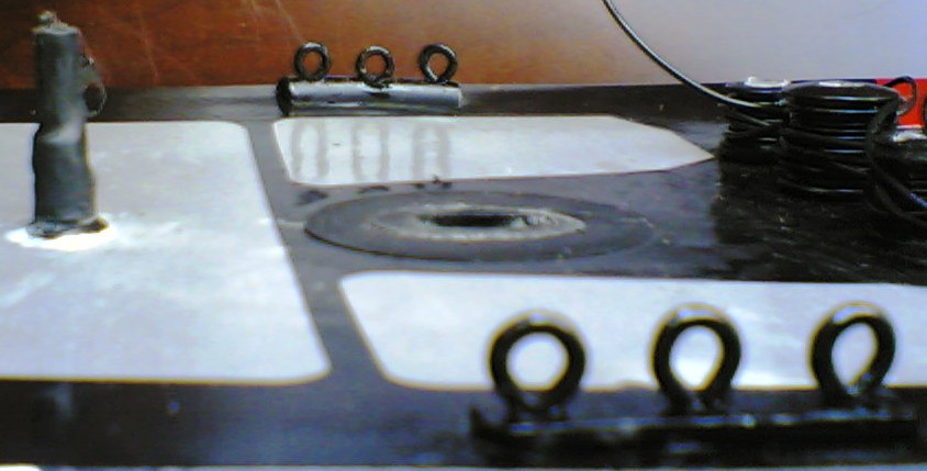

Quería comentar, que tuve el mismo problema para sujetar la jarcia, y puse estas simples alcayatas con arandelas y tuercas.
http://www.nucho.com/tienda/popup_image.php?pID=425
Las he vuelto a pintar en negro estos días, y he puesto tres en cada lado.
Casualmente la primera “solución” de urgencia fue esa misma, con unas pequeñas bridas. Ahora estoy satisfecho con mis alcayatas.

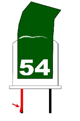

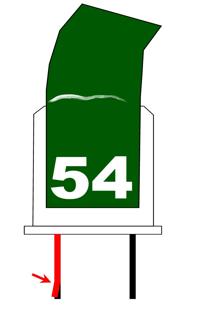

Por nauti-tucu
#711178
Si te animas, para mejorar el contacto con el zócalo del cristal, puedes CON MUCHO CUIDADO doblar la punta de una de las patillas del cristal (o ambas), hacia afuera... apenas como para que mejore el roce en el zócalo.

Por DuqueDeHerrera
#711417
No es que se haya desoldado, (que teniendo en cuenta que el cristal es una de las patas cuando soltamos la emisora en el suelo....), es que es malo, malo, malo y de un diametro inapropiado. Además los contactos bienen embutidos en unos agujeros de cerámica que impiden cualquier reparación.
Ya sé como haré la reparación:
Después de eliminar el chisme de ceramica que estorba (si se puede), embutiré los contactos del zocalo en sendos tubitos de silicona que darán la elasticidad necesaria para que se mantengan cerrados.
Si fuese necesaria más presión embutiré los tubitos en un par de taladros realizados en un trozo de metacrilato.
Pero como es mucho jaleo, de momento, al cristal del barco le doblaré la patita como dice nauti-tucu.
