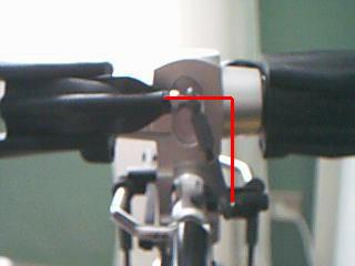

Por cierto, por que en la modificación que hacéis no se pone un espaciador para que quede a 90º. Que es lo que varia por que parece mas lógico a 90º???
Me refiero a esto:
Por lig
#473063
Viendo el post entero veo que helimodelista lo tiene así.
Por Lucifer
#473065
porque tendrias efecto delta enla cabeza, cuando el rotor flexara cambiarian los grados. De esta forma, si esta todo centrado, afectaria mucho menos que si lo pones a 90º.Yo he estado probando estos dias el vibe, no se si es el combustible que no tira demaciado, pero esta gente meda que llega los motores tocados, porque es imposible, que tiren tanto.

para no cambiar demasiado el DELTA.si pones un espaciador mas grande entras en un delta negativo.Tendras mucha mas respuesta peor tambien seria mas dificil de hacer un vuelo "suave".LA agilidad del heli llega a un extremo que no puedes controlarlo bien.
