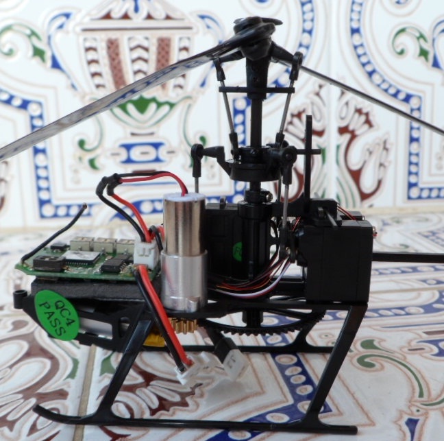

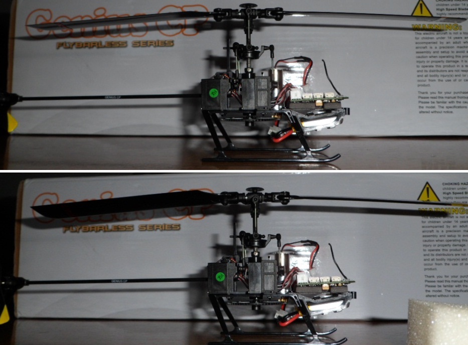

Bueno, al final creo que he logrado subir las fotos. A ver si os dice algo y podéis ayudarme. Un saludo.
Como me dijiste rcbestmail, la de arriba con gas al 100% y la de abajo sin gas. No se si las fotos son de calidad suficiente. Si no es lo que queréis me dices y trato de subir otras.
Colocación ASPAS sin gas y con gas al 100%
Igualmente, subo otra foto. Esa posición de las aspas es lo que me tiene mosqueado.
Colocación Aspas
A ver que podéis decirme.

Oye Julian,igual.es que no se interpretar bien la foto,pero cuando das gas a tope...el paso de pala.esta casi horizontal al.suelo no? el paso de pala es el angulo de la.pala principal en relacion al suelo.Me da la.sensacion de que no tienes nada de paso....porque si es asi tendrias que tocar los.reenvios(no se si desde tu emi se puede alterar el paso).Haber si te lo mira chxipicopter y te dice algo en firme,que yo no me atrevo a confirmar nada,nisiquiera tengo mi genius aquí para comoarar con ek tuyo.
El video no lo puedo ver aun que estoy con el mobil.

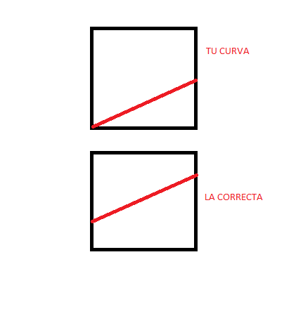

Pues aunque vuele esa curva no esta bien, el heli tiene que llevar en el centro 0º si o si.
A ver si así me esplico...
CURVA PASO.png (7.72 KiB) Visto 4113 veces
Si mal no me equivoco tu curva se dibuja en el gráfico como pongo en el dibujo y hay que conseguir que quede como te pongo en el de debajo y luego ajustar el heli mecánicamente soltando los brazos de los servos ysaltándolos uno dos tres o los dientes que pida para que con el stick de gas en el centro te queden 0º, terminando de hacer este ajuste dando o quitando alguna vuelta a algún reenvío, luego es cuando le puedes dar los grados que quieras tanto en negativo como en positivo, pero siempre que el heli empiece a despegar a partir de el centro de el stick para arriba, si no hacemos esto nos pasará que a el activar el idel el heli dará un salto o incluso puedes romperlo por exceso de paso y que se fuercen los servos.
Esto es un tema super básico de los helis de paso variable y que hay que tener claro, en un heli mas grande no hacer estos ajustes correctamente nos puede costar una desgracia.
Salu2
