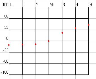

Gracias Txipicopter por tus consejos. Realmente esa curva de paso la he pensado en volar exclusivamente para novatos como yo; poco paso, y muchas revoluciones hacen un heli más estable. Realmente el día que decida empezar a jugar en modo 3 ejes y Idle 1, tendré que reconfigurar la emisora seguro, y quizá tocar las varillas del heli.

txipi
Algo así

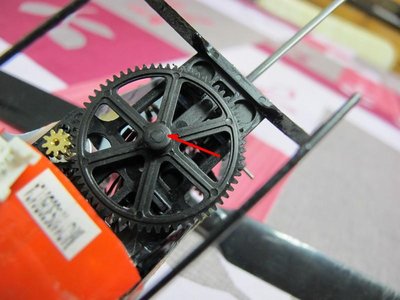

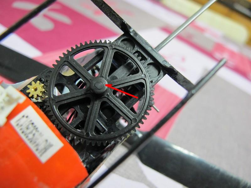

A raíz de un choque pongo una nueva batería y observo que cuando acelero el helicóptero no se eleva por no dar paso a las palas. Compruebo que poniéndolo en modo experto si le da paso, por lo que llego a una conclusión rápida: el problema es de la configuración de la curva de paso.
Modifico la curva de paso subiendo un punto, la grabo y compruebo que sigue sin elevarse. La siguiente conclusión: es una avería física.
Inspeccionando veo que el eje principal sube y baja (tiene un desplazamiento ascendente y descendente), al principio pensé que sería algún tornillo flojo en el eje pero una vez que me disponía a comprobarlo observo que en la corona principal se había salido un poco el eje.

El eje se metió solo un poquito

PacoPg escribió: Julian lo que no nos pase a los n.... :roll: Efecto raro

Cierto, Paco, lo que no nos pase a los novatos, :lol: :lol: :lol:
Ayer se me volvió a salir la corona un poquito, pero ese fallo ya lo tengo controlado, :lol: :lol: , y como bien dice Txipicopter, un apretón en plan jeringuilla y corona a su sitio. Espero no le pase muchas más veces, pues me temo que como así sea, al final cogerá holgura y se convertirá en algo crónico. No se.
