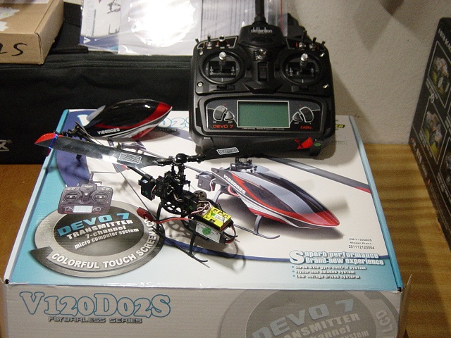

Ya lo tengo aqui.
Viene muy bien empaquetado, muy bonito, es como mi 4#6S pero con un servo mas y sin padles o contrapesos, le e reapretado todos los
tornillos, me a sorprendido lo pequeñito que es el motor para ser mas potente que mi 4#6S. Todo perfecto, estoy cargando las baterias y
mientras me voy a mirar la emisora, es como mi Walkera pero con mas botones y palancas, supongo que al encenderla las palancas tendran
que estar todas hacia atras, espero que venga ya todo regulado y no haya que tocar nada por lo menos de momento.
Ya comentare que tal el estreno
Me voy a trastearlo un poco a ver que tal esta todo.
