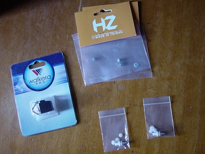

Hola a todos. Ya me van llegando los recambios de Oomodel; Tambien me han llegado los piñones metalicos del torque (ahunque no vaya a utilizarlos todavia, ya los tengo)
Me voy a poner a ello, ahunque al paso que voy ...... me van a dar las uvas antes no consiga volarlo (me tiene desesperado) y no las tengo
todas conmigo, porque antes de darme cuenta que el servo no hiba bien estuve toqueteando la Devo7 a ver si lo solucionaba, asi que ya
veremos como va .... :wink: :wink: :wink:
Voy a ver si soy capaz de reparar el servo con estos engranajes de repuesto. Saludos

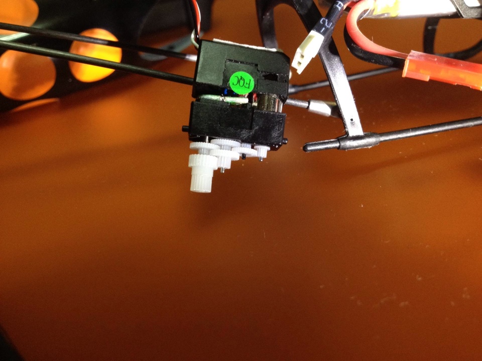

#1143065
Creo que tengo una foto de como van los engranajes de este servo, la hice por precaución, te la envío esta noche desde casa, la colgaré aquí.
Por Javigatobcn
#1143107
Gracias alfmateos, no estara de mas tenerla. Para ver claramente como van puestos los piñoncitos estos, de momento le e puesto el servo
nuevo, pero si que querre mirar si se puede salvar el servo averiado.
Por alfmateos
#1143121
Ahí va, javigatobcn. Suerte! De todas formas, veo que es el servo de cola, no uno de los otros tres. Creo que la rosquita más pequeña era distinta, pero la que suele romperse (la que está en la pila grande) juraría que es idéntica en éste.
Por cierto, a veces me da resultado no llegar a sacar del todo cada pila de roscas, sino sacarlas un poco, intentar separarlas un poco y girarlas y volerlas a meter. Otras veces hay que sacarlas del todo. En fin, eso, suerte.

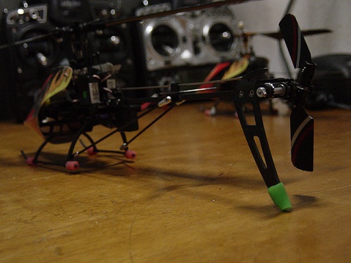

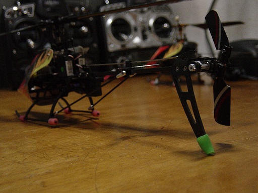

Por Javigatobcn
#1143859
Alfmateos, asi es como queda (de color verde) los de los patines siempre los llevo y tambien van bien.
Detalle de las gomas de silicona
