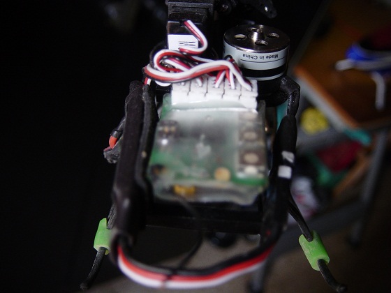

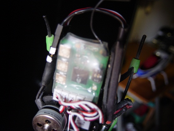

Mira alfmateos
Despues de unos cuantos fostios el cartoncillo empezo a romperse, ya no lo aguantaba, se soltaba quedando colgando el receptor. Asi que lo solucione de esta manera. Es efectiva 100%
Primero con un palillo le puse una capa de araldit 5 minutos para proteger
la electronica y la antena. Y luego a mas a mas lo enfunde en funda termorretractil
no se ve muy bien pero te haces una idea
