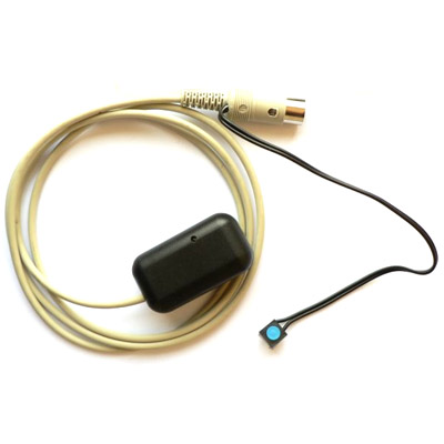

Si, con giroscopos, Ya postie el enlace donde encontrarlo ( Pagina Denis G) p ami seria demasiado. Lo + simple es asignar algun canal libre d la emisora, con interruptor tipo perilla, deslizante,, etcetc. Si ven la foto q poste antes ( la del tipo con las gafas en la pagina 3 del post: AUT_1250.JPG) veran como tiene atada una varilla q va d la cabeza a la camiseta, bueno esa varilla va a un "sensor" HOME MADE en las gafas, es pa el eje vertical.
VIDEO MOVER CAM con la CABEZA: http://forum.rcdesign.ru/index.php?auto ... ch&id=4135
Tg los planos electronicos, el q los quiera q me mande un Mp ( entiendo muy poco de electronica y por el momento no necesito este tipo d cosas).
Para el que le guste tener las cosas ya sin romperse la cabeza,, Esta empresa vende elGyrocontrol ya listo pa ponerselo a la emisora, eso si,, un poco caro http://www.rc-tech.ch/web/index.php?pag ... 26&lang=fr

Gyrocontrol para mover la cam cn la cabeza listo pa ponerlo a la emisora (333€) 2 ejes www.rc-tech.ch
