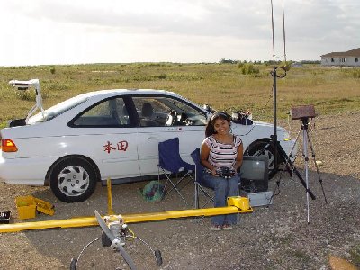

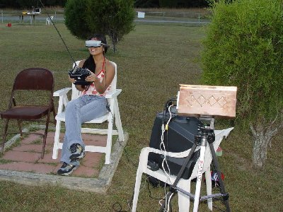

Del post que puso les voya traducir lo que el usa para esa especialidad, VUELO A GRAN DISTANCIA, 6 Kms. ( aclaro ya q no es necesario todo esto p/vuelos mas cercanos)
Radio: JR PCM-10 X
Avion: ZENOAH g-45 gasolina q le da 1 Hora d autonomia.
Tx video: 5 Watts!!! ( mucho peso x eso el avion es tan grande, pa vuelos mas cerca utiliza 1 watts y aviones + pequeños)
Antena TX video : 6 db whip long vertical ( apuntando h el piso) dice q cuando el avion esta sobre el, en ese punto la irradiacion es mas debil ( por la orientacion d la antena) pero tb al estar el avion sobre su cabeza, el video se recibe sin problemas. Cuando el avion esta lejos en el horizonte y mas aun volando bajo,,, la antena al irradiar hacia los costados emite con suficiente fuerza compenzando asi la distancia y la baja altura.
Rx antena video : 14 dBI patch casera
Antena emisora JR: Le conecto un cable coaxil a la salida d la emisora q va hasta una antena omnidirecional d alta ganancia sobre un tripode, llegando la punta d la antena a los 5 metros y medio del piso. Es d 1/4 de longitud de onda ( muy importante)
Telemetria: on-screen display (OSD) ( d esos tantos q se venden p Rc) conectado a un GPS standar.
Comentarios del autor: como el Tx d 5W pesa muchismo y interfiere con el Rx de los servos, lo puso en el extremo d un ala y en el otro extremo puso las baterias y el GPS para compensar el peso. El Rx d los servos esta en el fuselaje con la antena estirada hacia atras del avion.
RX servos: FMA FS8 dual conversion para asi filtrar la interferencia d esos terribles 5 Watts del Tx video.
Dice q si usa la antena standar de la emisora JR con el video encendido, solo llegaria a 2,6 Km debido a la interferencia de los 5W dl video, pero si cocolca una antena de alta ganacia conectada a la salida d la emisora JR, ahi si llega a 6 Kms o incluso más ( no quiso arriegar mas d lo q arriesgó ya) ( en potencias d 1 w o menos no hay interferencia con el Rx de los servos)
Vuela con Gafas y Tb tiene una tele con esa misma imagen pa q la esposa este atenta al vuelo y le ayude a Idd el avion en caso d emergencia.
PD: esperando todo el equipo q me llegara creo la sem q viene.
PD2: Link Tx 5 Watts (solo para largo alcance, 6 Kms o mas) http://www.surveillance-spy-cameras.com ... ipment.htm

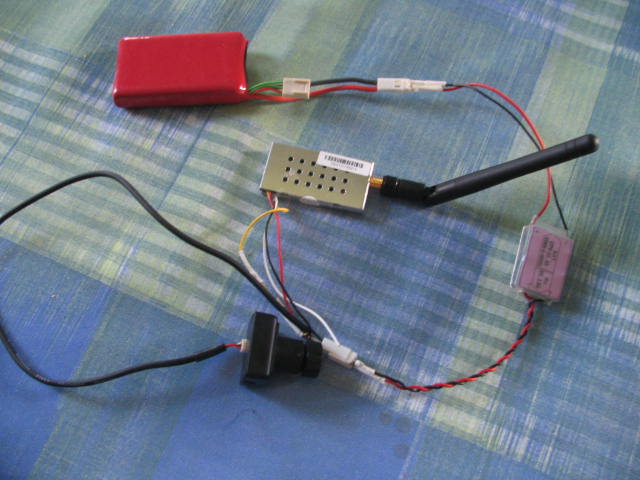

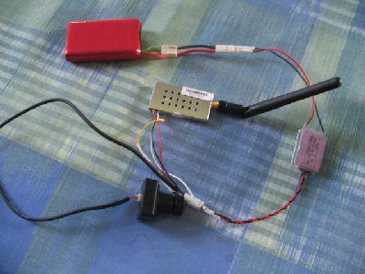

Hola sergio00, yo recibi el sistema de 600mw el otro dia y lo he montado de la siguiente forma:
Lipo de 2S para alimentar el transmisor y camara. Para esto me he cogido un regulador de tension a 5V, he unido la alimentación de la camara y la del transmisor a un conector (previamente quitando el que traia el transmisor ya que no encontraba el macho para el) de placa. Por lo que me queda a la salida del regulador a 5V la alimentacion de la camara y transmisor unidas en un conector. Por otro lado el video lo he conectado con un conector Pin, entre camara y transmisor. Por ultimo para la alimentacion del receptor le he conectado dos bananas que van a una salida de mi power panel a 12V. El problema que le veo es que no indepenzo la camara con el transmisor al estar unidas a un conector. Tampoco se me ocurria otra forma para alimentar las dos cosas desde una bateria + regulador. Uno de los problemas que veo es que la camara se calienta, no se si sera normal o no. Si te fijas, por lo menos en mi sistema, la camara viene con conectores preparados para 12V, si quieres trabajar a 5 V, en el manual te dice que quites el regulador que tiene instalado en el cable. Bueno, a ver si pongo alguna foto del conjunto para que os hagais una idea, cuando tenga conectado el tuyo explicanos como te ha ido

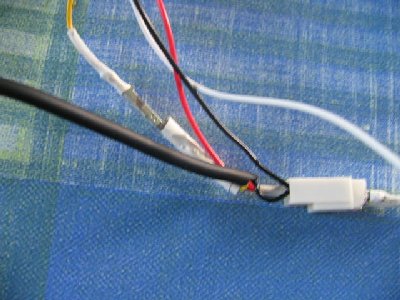

2 Preguntas WAVESS,,,, Mi Tx de VIdeo ( es de blackwindow tb) me vino con 4 cables d salida,, rojo, negro, amarillo, blanco. Segun manual:
Rojo= Power; Negro= tierra ; Amarillo= video in ; Blanco = audio in
Mi cam y Tx son 12 v. Preguntas:
1? EL TX del video tiene un solo cable negro, entonces hay q unir los cables de tierra camara / tierra power y una vez juntos conectarlos al cable negro del Tx? Es asi waveless?
2) Bateria. Mi tx y cam van a 12 V, en las intrucciones dice q pueden funcionar bien entre 11 a 13 V,, entonces,,, no necesito regulador d corriente para unas lipos d 3 S? q te parece? yo nunca tuve LIpo y toco de oido.
PD: Los enchufes pins son seguros o se desenganchan?
Al Tx le voy a poner una antena de 9 Dbi onmi,,,es larga, tiene 38 cm, pero se articula en su base 90 grados,, entonces la pondré mirando hacia el piso ( vertical) como aconsejan, le pondré tb una banda elastica desde la punta d la antena al fuselaje,, asi la antena esta recta en el vuelo, pero al tocar tierra, se articula y se dobla hacia atras,,, lo mismo para despegar : articulada en tierra y al tomar vuelo la banda elastica la pone recta.. le pondré algun protector en la punta para q el suelo no me la lije.. q te parece...

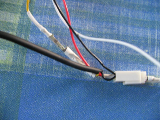

Por wavess
#273267
Si efectivamente, asi alimentarias todo el conjunto bien, se aconseja una lipo por el tema de peso en el avion. Antes de hacer conexiones, asegurate que tienes bien conectada la alimentación ya que si le inviertes la polaridad te lo cargas. En principio el pin cuesta trabajo desengancharlo y a parte tienes que llevar los elementos bien sujetos para que no te vibre nada que es un enemigo de la transmision. Suena bien el tema de la antena esa onmidireccional. Yo probare a hacer una ground plane plane antenna, dicen que es de lo mejor que funciona para el tx.
http://www.yb2normal.com/antenna3.html

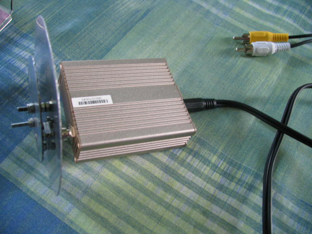

Aqui dejo unas fotos de lo mio, suerte
Receptor con antena CP patch de 6 a 8 db de ganancia.
Conectores usados
El conjunto de transmisor con lipo 2s+ regulador. Por otro lado, alimentacion de camara y tx unidos en un conector para ir al regulador

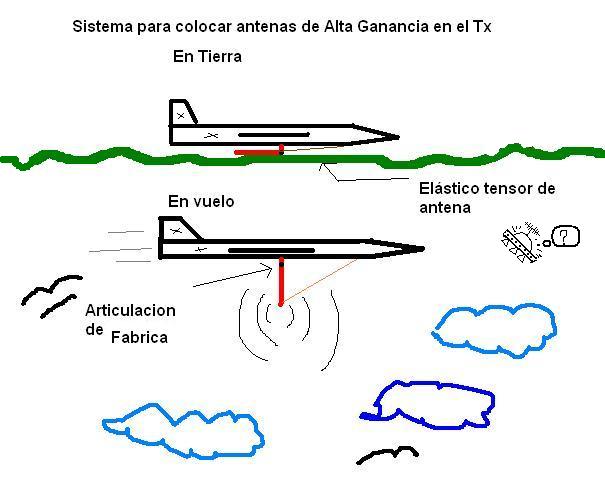

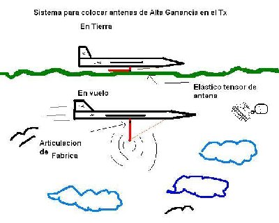

La idea es la siguiente wavess:
Como esta antena d 9Dbi tiene 38 cm, toca el piso al colocarla vertical (mirando la punta hacia piso),, como la quiero yo. Entonces hago lo siguiente: Le coloco un elástico q vaya de la punta de la antena al fuselaje. De esta forma cuando el avion esta en el piso, la antena queda plegada ( tiene su base articulada 90 grados), cuando al avion carretea y despega, el elástico trabaja y la pone recta al estar volando. Al aterrizar, el mismo rozamiento con la tierra la vuelve a plegar. Para q el suelo no me la lije por completo, le coloco un protector duro en la punta. Listo,, ya tengo d esta forma una antena de alta ganancia 9 DBi! ( contra los 3 q tn la de serie) . Mi avión mide 3 metros , pero supongo incluso con uno d 1,58 cm o menos no deberia haber problema de resistencia del aire con la antena. Hay antenas de 7 Dbi mas cortas Tb. El conector q traigan no es problema, solo es cuestion de encontrarle un adaptador adecuado. Yo le cocolo uno con rosca para hacer firme la antena al fuselaje.
Seguimos con las novedades,,,los tg al tanto!!!
Montaje Antena Alta Ganancia Tx video ( son largas )

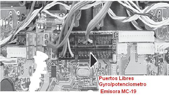

Quiero reutilizar el equipo de 900 Mhz y aunque hoy en día se trabaja a 2,4 Ghz, pensais q merece la pena invertir en alguna antena mejor para el TX y RX en 900 ?
TB me gustaría saber si teneis alguno el esquema para conectar un Gyro a la entrada trainer de un Futaba F9 y así poder mover la cámara con la cabeza desde tierra pero en función de lo q se está viendo arriba claro, eso tiene q ser ya la caña.
Si alguien tiene ese tipo de información, poner un link please !!!!

Pienso mover la cam con 2 potenciometros incorporados a los 2 sticks ( los vende Graupner,etc). Luego en un futuro vere moverlos con la cabeza, pero en un futuro. Ahora etaba pensando,, si en vez de hacer pasar el sistema cn los giros a travez de la entrada alumno lo paso directamente a los puertos analogos libres de los canales de la emisora? O sea,, enchufar el artilujio directamente a los puertos donde se conectan los canales dentro d la emisora, Yo tengo una MC-19 de graupner. El artilugio al q me refiero es este
http://www.drrobot.com/products_item.as ... er=DTA5102
http://www.drrobot.com/products/item_do ... 5102_1.pdf
Es analogo, y SERIA COMO CONECTAR 2 POTENCIOMETROS DIRECTAMENTE. No se, es cuestion q el q sepa lo pruebe, hay varios aparatujos baratos como estos, otro mas un poco mas complejo: http://www.dimensionengineering.com/dat ... ACCM3D.pdf .
La idea es no tener q hacerlo pasar por la entrada almumno para simplicar las cosas. Le asignas 2 servos para esos 2 puertos y listo.
Tb vi un Joystick chulo http://www.robotshop.ca/home/products/r ... ensor.html
Como les comento , yo con mis 2 potenciometros q ya traen los 2 stick me arreglare por el momento.
Si alguien quiere probar el los sensores q linkié q comente las pruebas.

Ok, bueno realmente lo del 555 es para generar un canal y comprobar los giros.Habra q programar un micro y q curre un poco, ya lo hemos comentado un amigo y yo y es totalmente viable y facil, bueno será para el q es el programer, yo me encargo de los PCB y harware, el tio es un crack.
