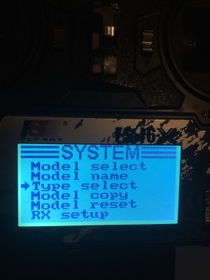

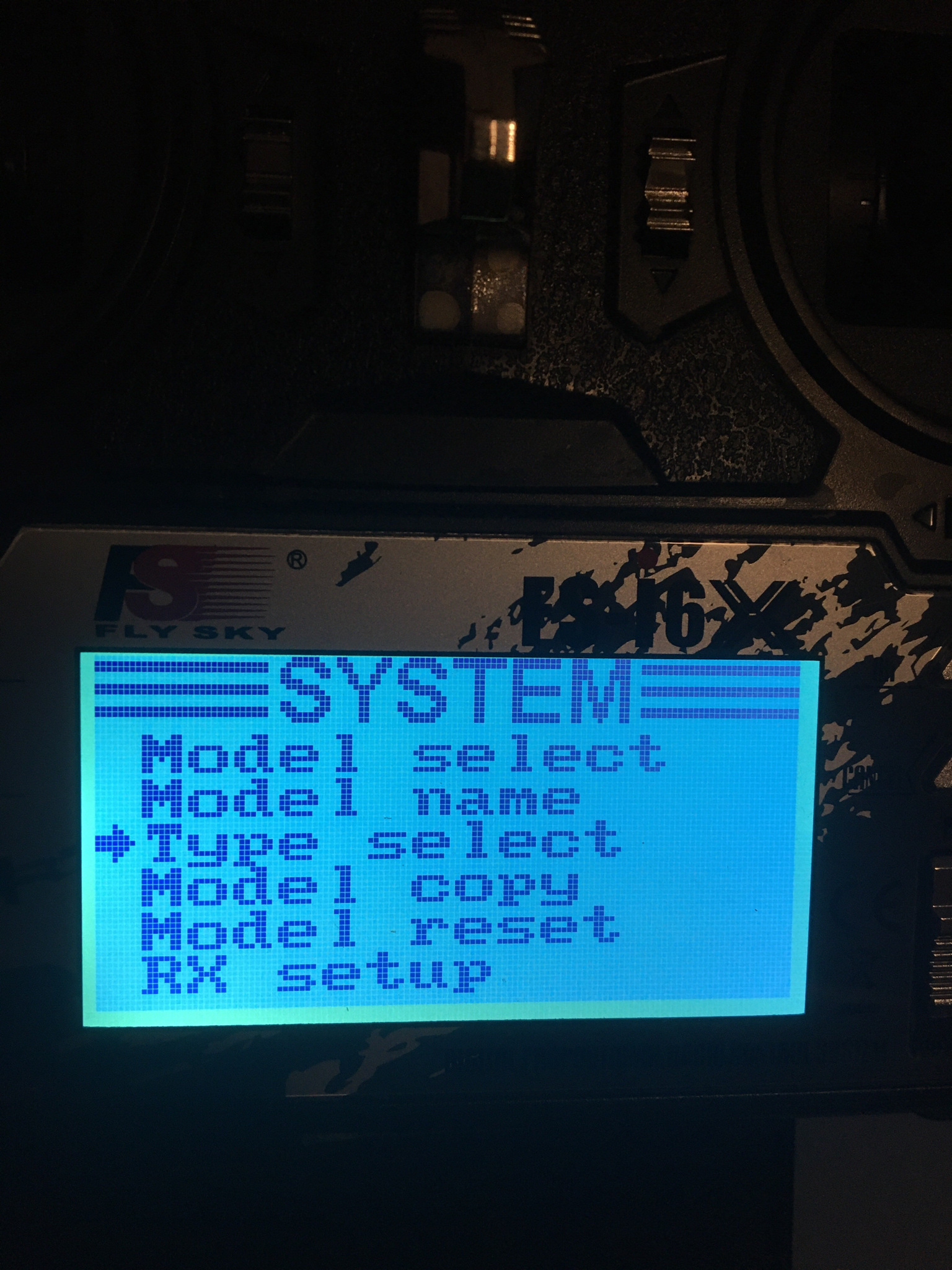

Hola De nuevo carlos te adjunto vídeo de lo que me aparece a mi en System.
Model Select/ que entiendo es la memoria de la configuración del modelo, pudiendo tener varios asignados ( barco, drone) Corregidme si no es así.
Model Name/ para identificar con un nombre el Modelo
Y su pongo que a la que haces referencia es a Type select/ que varía de Airplane a helicóptero y sus variantes

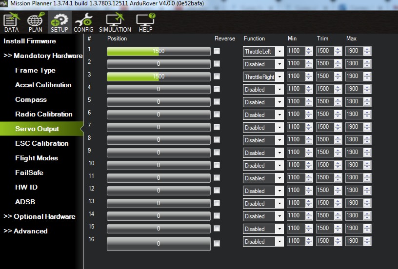

Ahora lo que ha de hacer es crearte un nuevo modelo en la emisora, o copiarte el que usabas con mezclas y quitarlas, asignar el modo que quieres en STICK MODE y verificar que tienes I-BUS asignado.
En Mission Planner, calibra de nuevo la emisora.
En la pantalla de Setup/Servo Output pon:
Me imagino que los parámetros RCMAP están bien también.
Verifica que tengas estos parámetros :
Servo1_Function= 73 (Acelerador izquierdo)
Servo3_Function= 74 (Acelerador derecho)
Bueno, cuando puedas dime como te ha ido.

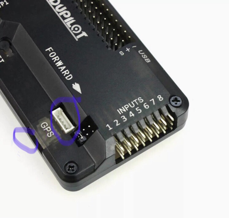

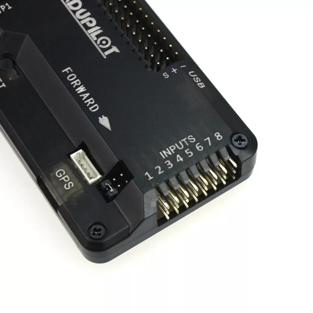

Con la APM 2.8 tienes que conectar el GPS en el conector de arriba y poner el puente para habilitar el compás interno, si solo quieres el externo quita el puente.
El cable del compás (2 hilos) que lleva el M8 lo has de conectar al conector de abajo que pone GPS.
Sí tienes problemas pone una foto de la pantalla de configuración del compás.

Buenas Raul
Las conexiones que me ponían eran una abajo y otra arriba te lo muestro.
Sent from my iPhone using miliamperios mobile app

Hola Kurl:
El puente no es necesario si vas a usar el compás que lleva el gps, de hecho yo no lo pondría.
Si conectas como me comentas verifica estos parámetros:
COMPASS_AUTODEC 1
COMPASS_EXTERNAL 2
COMPASS_LEARN 2
COMPASS_USE 1
Si esto no va bien, solo me queda pensar que tengas invertidos los cables de I2C del compás.
Dimos como te ha ido.
Raúl.
#1416825
LUAR escribió:
Mar, 10 Ago 2021 11:11
Me suena que eso puede ser, que las APM y las PIX llevan los cables invertidos.
