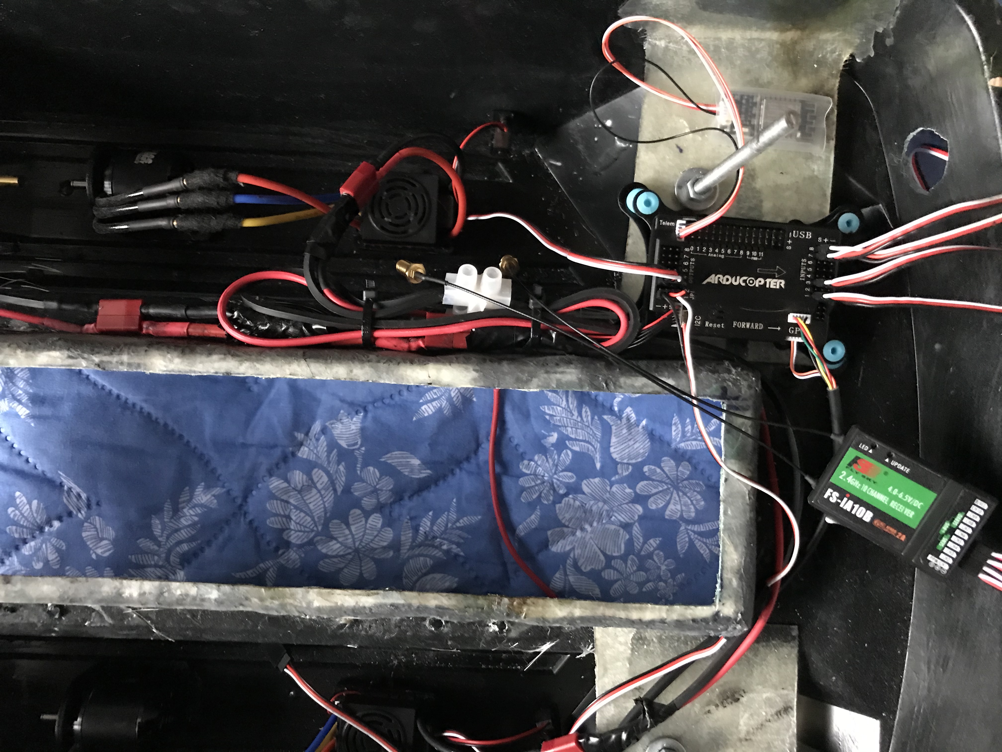

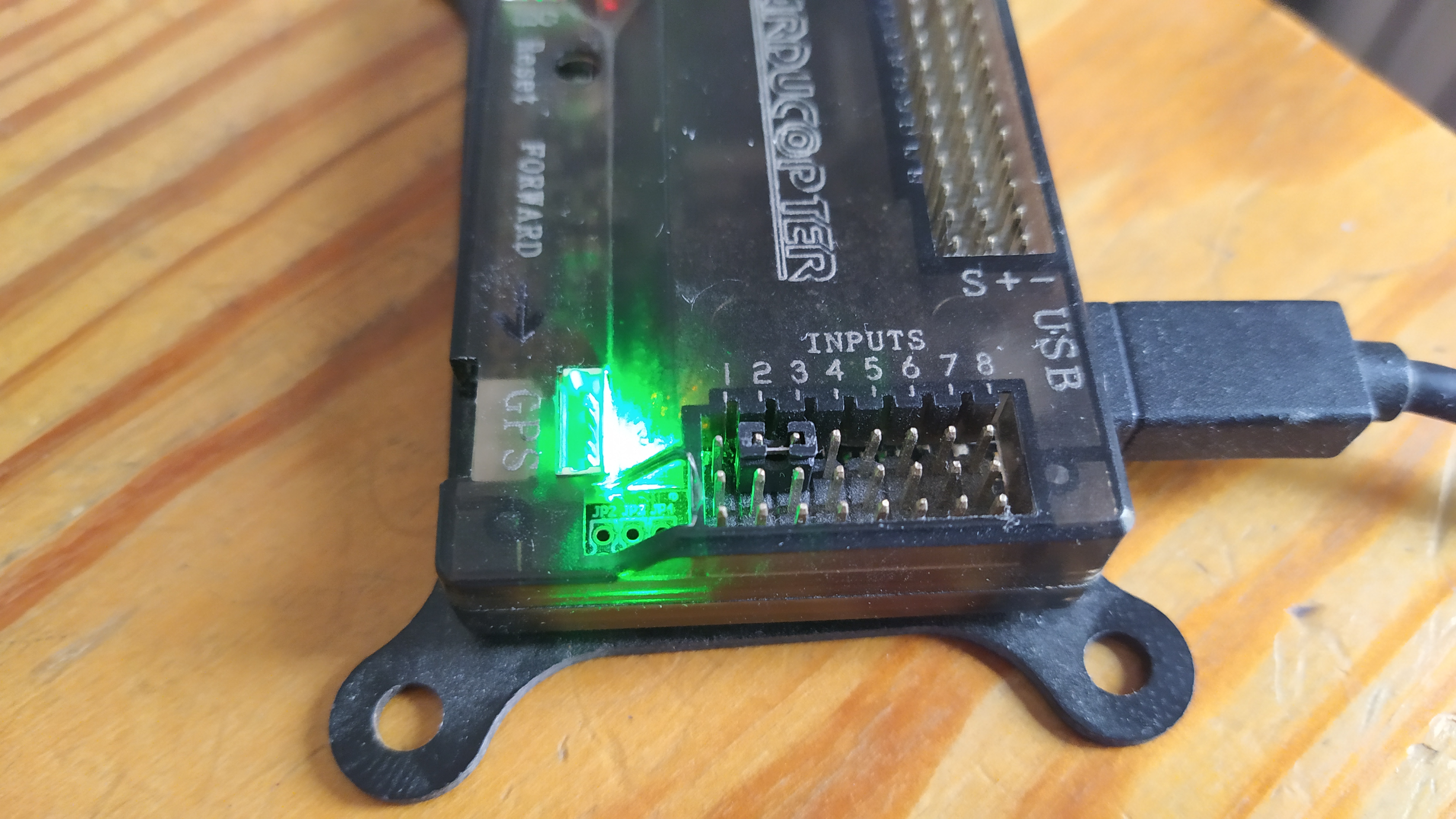

Hola buenas , conento un poco mi proyecto, es un barco cebador como el de mas compañeros pescasores que he leido por aqui, se compone de dos mototes brushless , dos variadores de 60 A de coche/barco con marcha atras, amp 2.8, antena gps ,emisora flysky FS-i6 x y un receptor FS-iA10B de 10 canales y un servo.
Bueno tengo la placa amp 2.8 cargada con Rover 4.0, los parametros que tengo son iguales que los del compañero " el peque" ya que tenemos mismo casco y motores y variadores parecidos, pues bien tengo la emisora en modo dos con las siguientes conexiones:
Canal 3 rx al canal 3 amp imput
Canal 4 rx al canal 1 amp imput
Canal 5 rx al canal 8 amp imput
Canal 6 rx al canal 7 amp imput
Variador derecho al canal 1 amp output
Variador izquierdo al canal 3 amp output
Lo estoy alimentando con el modulo de potencia de la placa.
Tengo calibrado el compass, la emisora y los parametros metidos, los modos de vuelo manual, auto y RTL ( palanca de tres posiciones) y activada la palanca para el servo, la de al lado de la de tres posiciones.
Ahora bien no se en que canal tengo que poner el servo para que funcione con la palanca que tengo activada o poner otro canal para el servo, tampoclo si debo alimentar la amp solo con el modulo o tb con un variador y por ultimo me gustaria añadir otros dos canales para otro servo y para encender luces.
Pues bien esto es lo que me queda para empezar a hacer pruebas en el agua, aunque no se si es posible, esoero vuestras respuestas, un saludo.

Hola Raul, gracias por contestar.
Bueno ya he cortado el jumper jp1.
El canal 5 del receptor lo tengo puesto en el canal 8 imput de la placa , sino no ve va ningun stick ni palanca.
El canal 6 del receptor lo tengo en el canal 7 de la placa imput, para asignarselo a un servo, pero no se que canal de output le pertenece.
En outputs 1 y 3 tengo los variadores puestos , el 3 sin cable rojo.
Tengo activadas las palancas de la izquierda swc (tres posiciones) canal 5 emisora a canal 8 de la placa , la swd al canal 6 del receptor al 7 de la placa, le he puesto en el canal 7 output un servo y nada.
Siguo sin saber como activar servos .
Con respecto al cableado no me importa prefiero recojer los cables una vez todo configurado tengo espacio de sobra y no estoy muy puesto en estos temas creo que me superan.
Un saludo, Carlos.

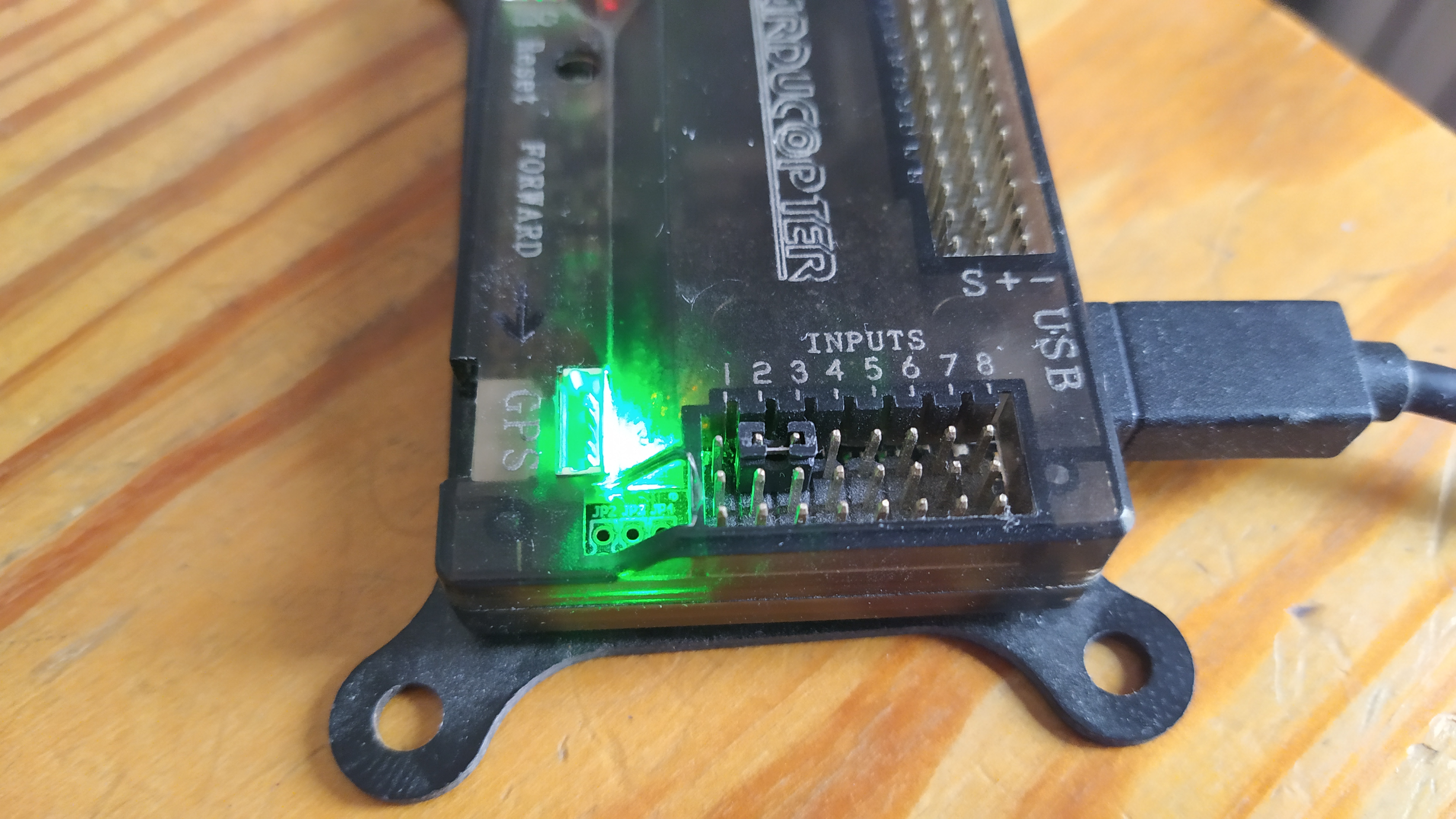

Por Kurl
#1412825
Buenas Raul.
Te conento, el servo lo he comprobado como me has dicho y se mueve.
La palanca del canal 6 del receptor la he puesto en 5 entrada y 5 salida de placa, en el display de la emisora funcion, en la calibracion de la emisora funciona, ahora en output servo de mision planner solo se mueve el stick de aceleracion y direccion y la palanca de los modos de vuelo te mando foto
Por LUAR
#1412884
Hola Kurl:
Entiendo que cuando la salida 6 del receptor la conectas a la entrada 1 o 2 de la APM y conectas el servo a la salida 1 o 2 de la APM este se mueve, ¿no?
En cambio cuando la salida 6 del receptor la conectas a la entrada 5 y el servo a la salida 5 de la APM, el servo no se mueve, ¿no?
Si esto que he entendido es correcto, ves a la pantalla de Config/Full Parameter Tree, el parámetro RC5_FUNCTION esta a 0, cámbialo a 1.
Ya nos dices como te ha ido.

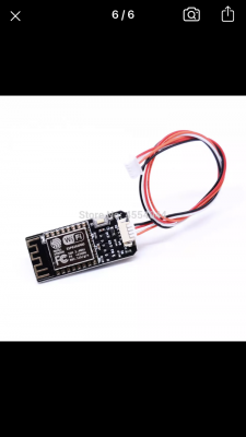

Otra duda que tengo es que la telemetria de la placa la tengo por wifi, es necesario llevar esta telemetria para que funcione con la app o con la de la emisora tb vale?

Kurl escribió:Otra duda que tengo es que la telemetria de la placa la tengo por wifi, es necesario llevar esta telemetria para que funcione con la app?
No te hace falta (yo siempre vuelo con telemetria) ya que te informará de por donde vas y que esta haciendo tu vehículo.
¿Qué telemetria WIFI estas usando?
¿Qué app vas ha usar?
Kurl escribió:o con la de la emisora tb vale?
Con la emisor que tienes desconecto si puedes recibir la telemetria de la APM.

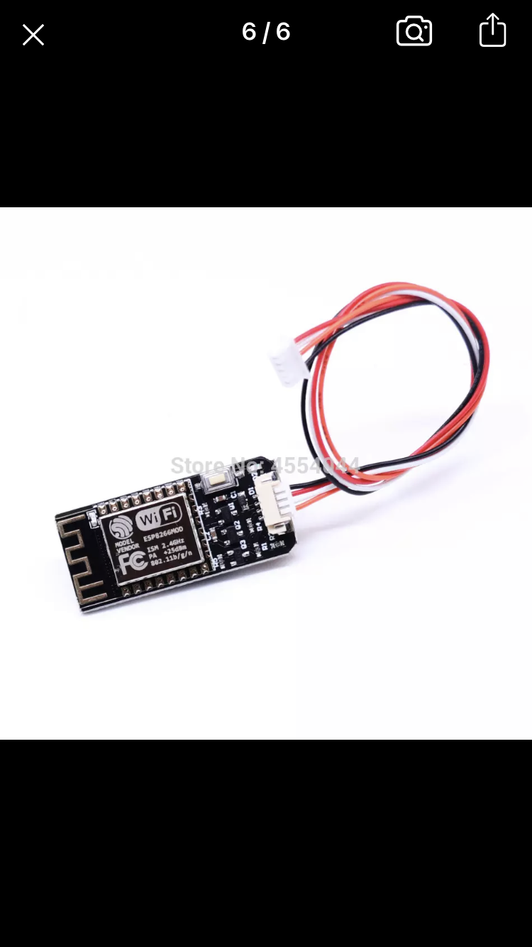

Respecto a la app quiero utilizar ALTAQGroundControl, no se si hay otras mas intuitivas para IOS .
El modulo wifi de telemetria tengo el que traia la placa:

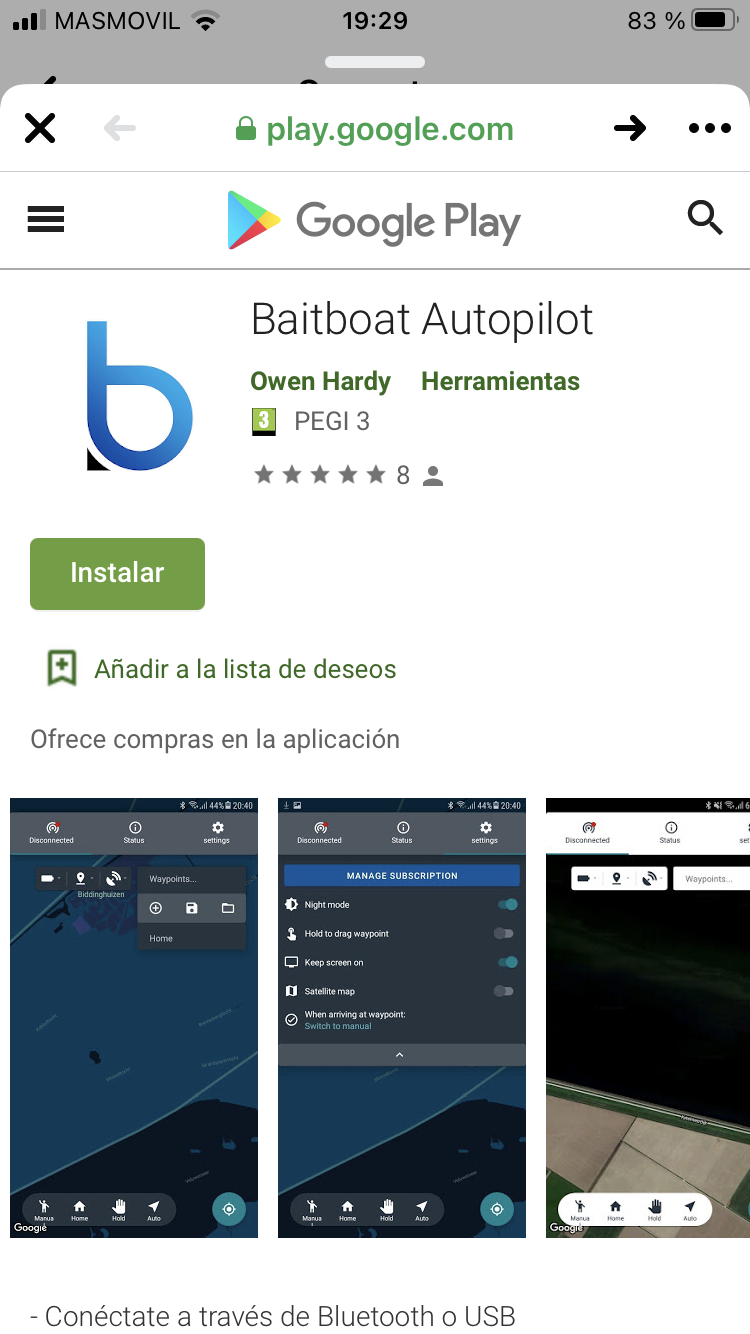

Bueno pues mientras pueda probar el barquito he estado indagando en aplicacciones y he encintrado un par especificas para barcos cebadores, son para android y no he podido echarles un vistazo y creo que son de pago, si alguien le intersa y le puede echar un vistazo se lo agradeceria, un saludo

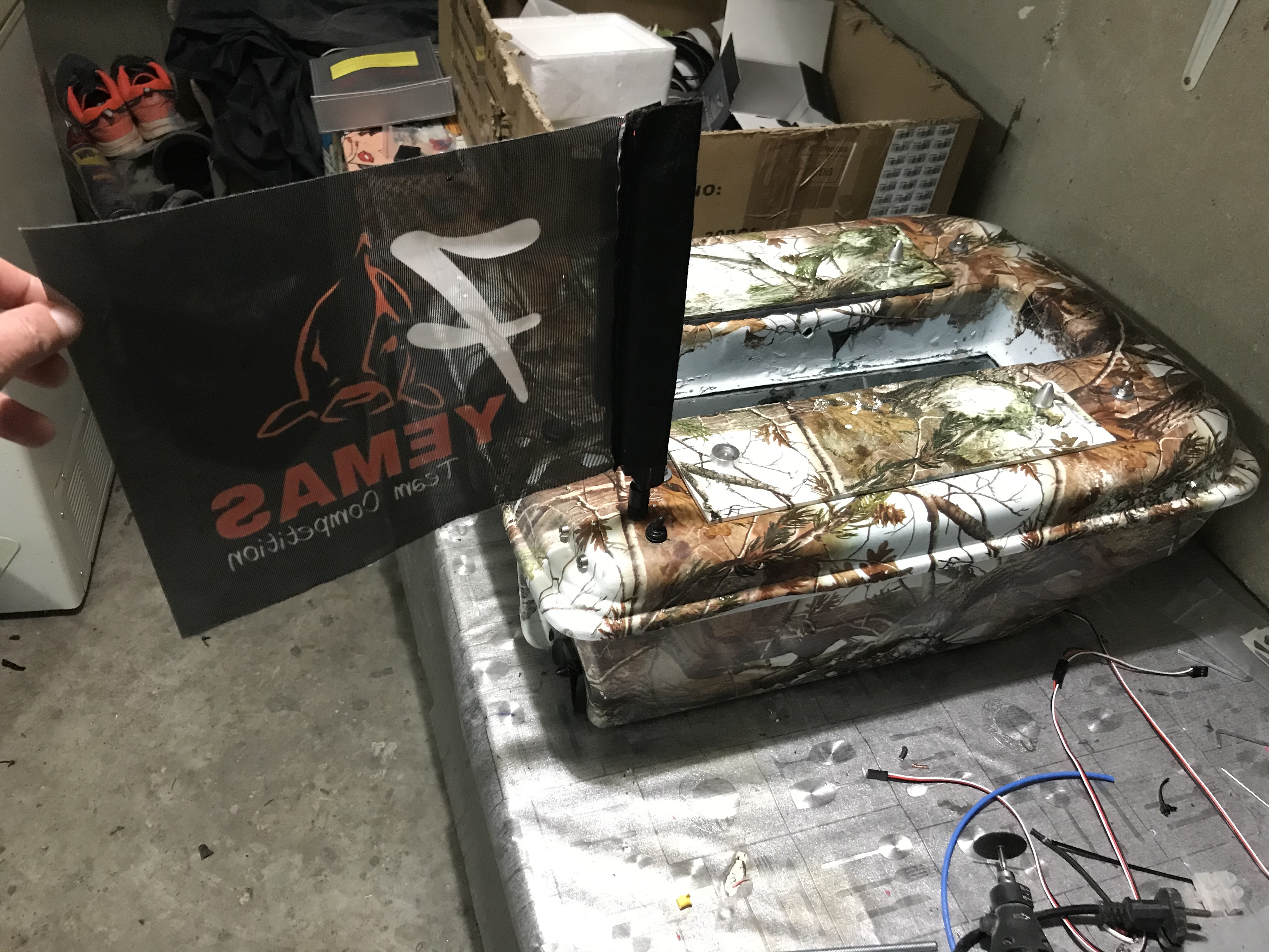

Por Kurl
#1414221

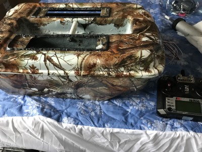

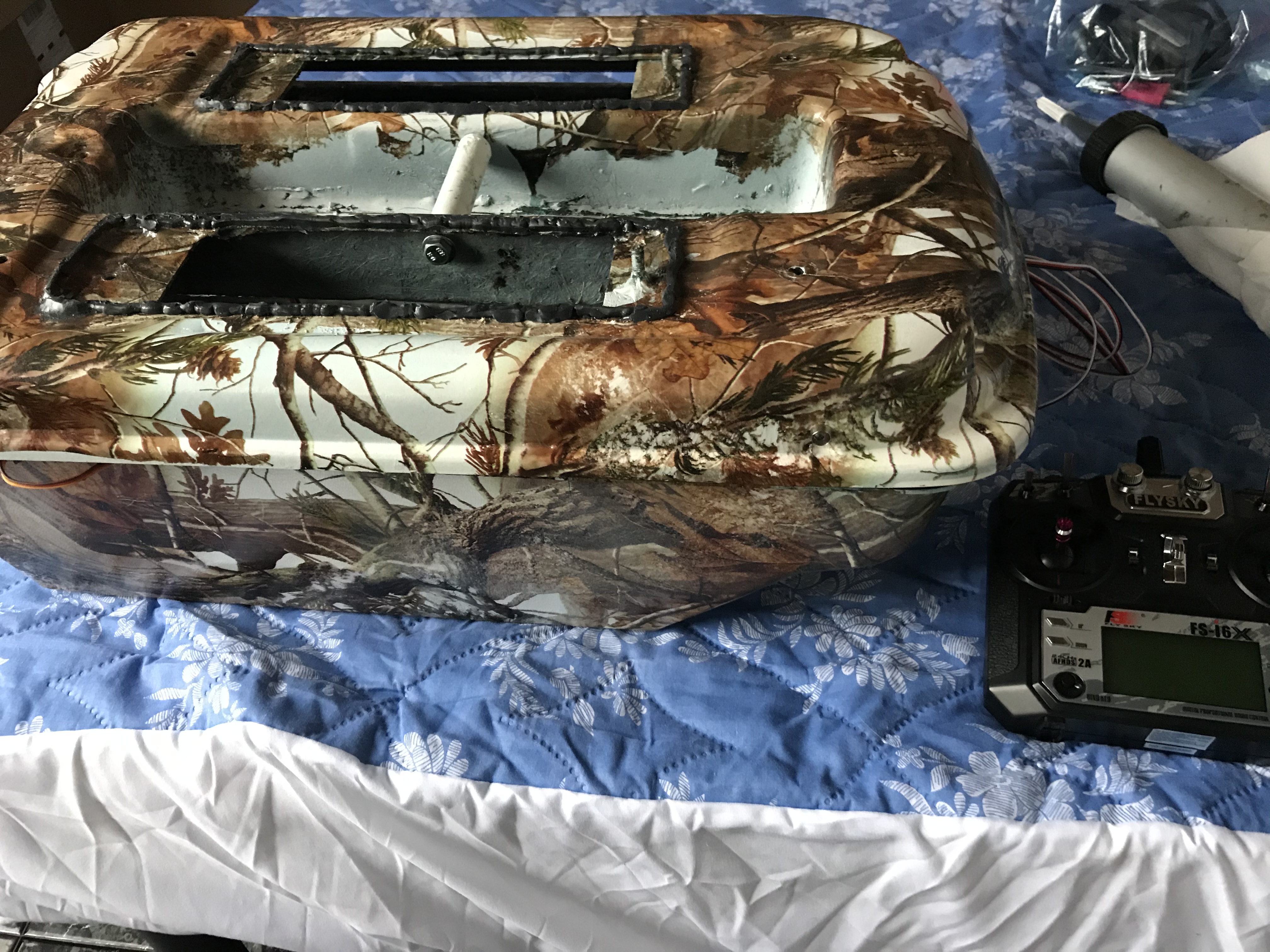

Bueno primera prueba en pantano, ha sido una gozada pero para lo que lo necesito tiene algún problemilla de potencia , demasiada necesitaría quitar al menos un 70 % de la que ahora tiene .
También me dio fallo el gps se ve que el compás no está bien ajustado.
Me entra un poco de agua por las bocinas y la marcha atrás no va porque las hélices están muy superficiales.
A pesar de los problemas estoy contento porque no sabía si iba a navegar, ahora toca ajustarlo y cambiar algunas cosas, pero esto va viento en popa, lento pero va. Tengo vídeo pero no sé ponerlo, un saludo

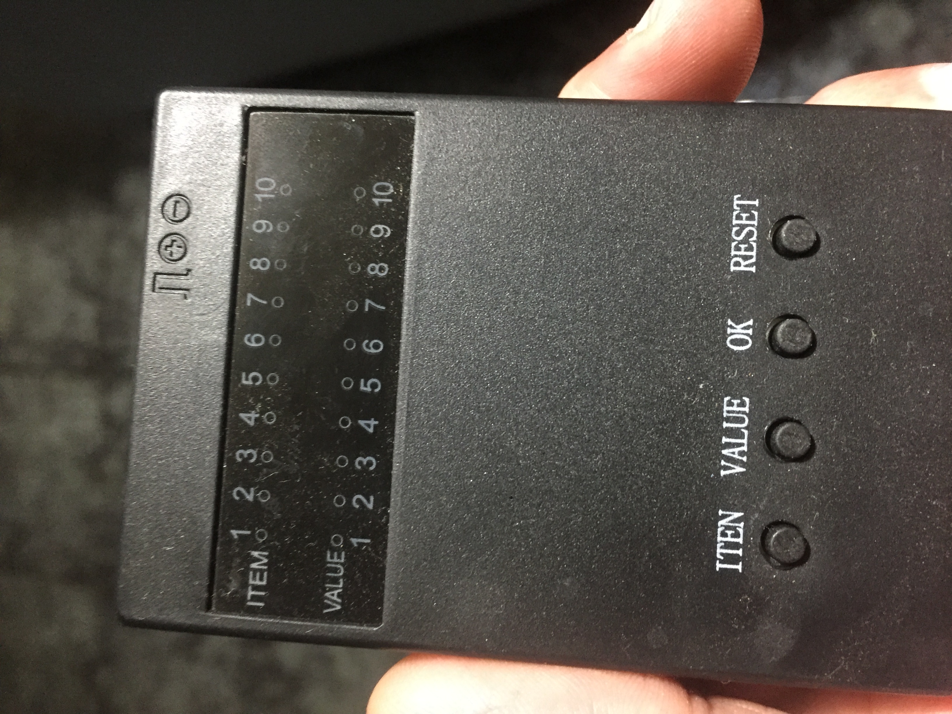

Por Kurl
#1414267
LUAR escribió:
Mar, 30 Mar 2021 22:49
Hola Kurl:
Estos comandos los tienes en el desplegable donde realizas la misión.
Raúl.
Buenas Raúl, como puedo bajar la velocidad de los motores?
Tengo una tarjeta para los variadores pero no sé qué valores poner , tengo esta.
Por LUAR
#1414286
Hola Kurl:
Qué raro, no vi tu anterior entrada, de todas formas ¡ENHORABUENA!
No tengo ni idea de usar la placa que pones en la foto.

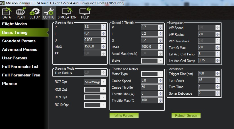

Para tu problema se me ocurre que bajes el parámetro THR_MAX que lo tendrás al 100% al 30% que comentas de potencia que necesitas.
Pon nos esta pantalla y la pantalla de modos de navegación que tienes programados. Gracias.

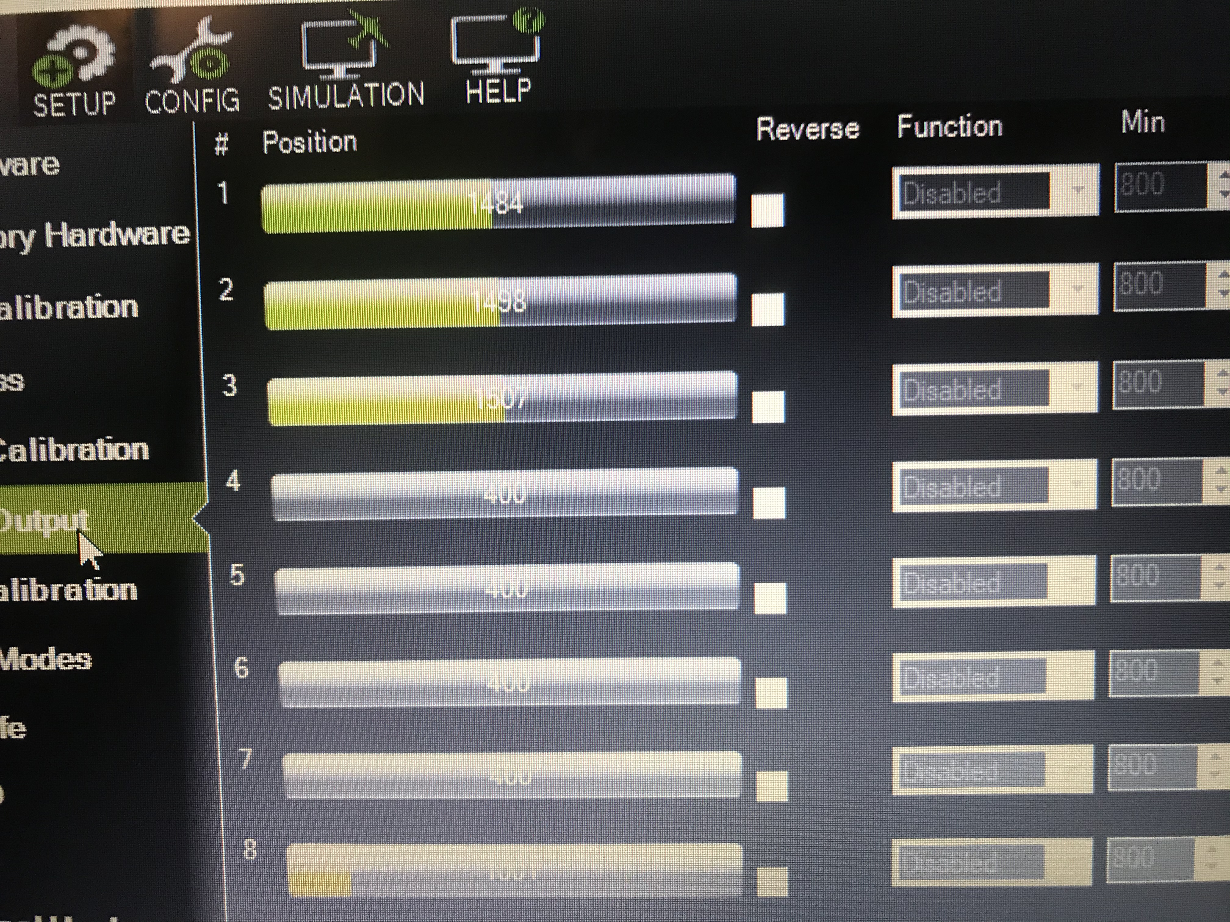

Por Kurl
#1414465
Ya nos dirás como te ha ido.
Raúl.

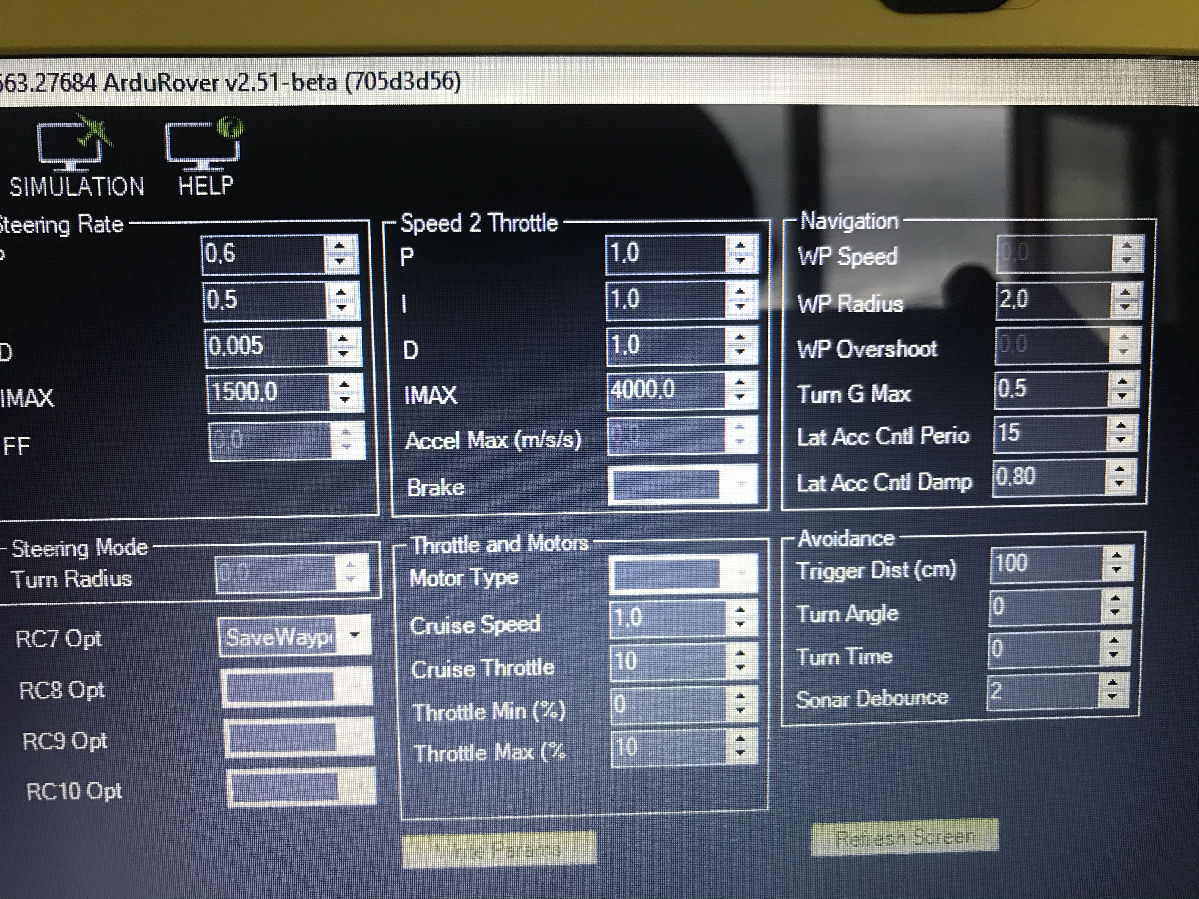

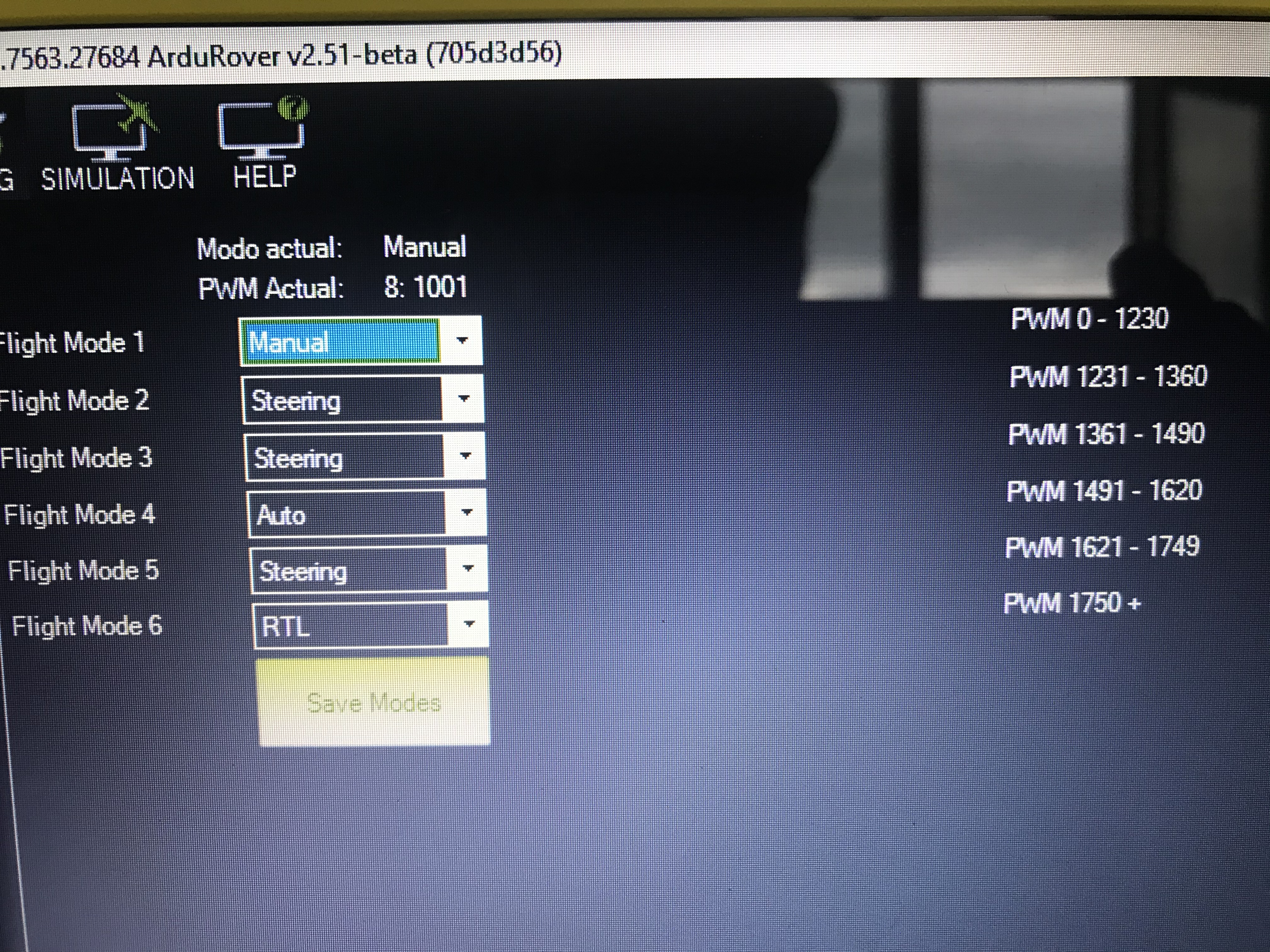

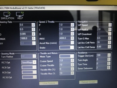

Hola Raul
Pues he cambiado el parámetro de 10 a 3 y sigue a toda mecha. Te pongo las fotos que me pides.

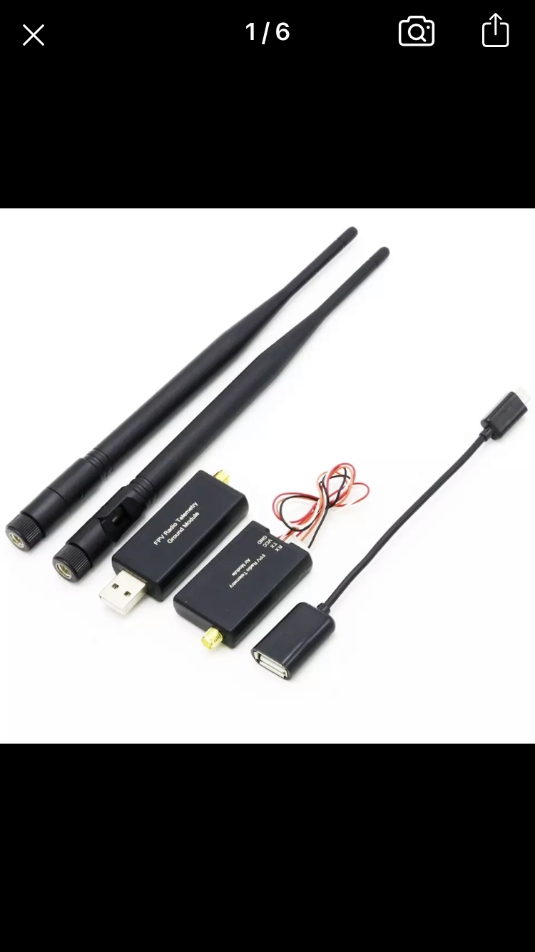

Otra cosa es la telemetría no consiguió conectar la telemetría con la aplicación Altagroundcontrol.
Por LUAR
#1414478
Hola Kurl:
Vaya, vamos a probar otra cosa.
En Servo1_Max baja el valor a la mitad y controla Servo1_Trim para que te quede en la mitad del nuevo valor Servo1_Max y Servo1_ Min.
Haz lo mismo con Servo3_Max.
Cuentanos si ha habido suerte.
Kurl escribió:Otra cosa es la telemetría no consiguió conectar la telemetría con la aplicación Altagroundcontrol.
¿Qué telemetría quieres conectar, Mavlink, bluettoth o wifi?
La Altagroundcontrol no la conozco, pero parece que esta basada en QGroundControl, pon alguna pantalla para ver si te podemos ayudar.

Hola Raul
Pues no tengo esos parámetros y con la tarjeta tampoco he podido bajar la potencia de los motores.
Respecto a la App es la QGroundControl pero no se me conecta , con wifi si pero no llega más de 20 mtrs en agua , me gustaría conectarla a la telemetría de la emisora.

Kurl escribió:Respecto a la App es la QGroundControl pero no se me conecta
Buscaré una telemetria para conectar a la APM y probar con QGroundControl.
Kurl escribió:me gustaría conectarla a la telemetría de la emisora.
Creo que con la emisora que tienes no podrás por lo que he mirado en ardipilot.

También voy a cambiar bocinas nuevas porque no encuentro la brida que pega al casquillo del eje que es por donde me entra el agua y tb voy a cambiar hélices de 65 mm a 34 mm que son las que trae de fábrica y me ahorrará en consumo.
Con respecto a la telemetría tb he pedido un juego de 433 hz y 100 MW para poder conectar con aplicaciones porque conectan con Mavlink.
Bueno a esperar un poco los repuestos y ya iré contando progresos o casi seguro más dudas 😂😂😂.

Lo que quieres hacer es tener un Dual-rate pero en el acelerador. No sé si en el gas se puede poder, en otros mandos como en la dirección, o profundidad o alerones en aviones si se puede.
Yo con bluetooth y radio (Mavlink) me conecto a Qgroundcontrol y a Mission Planner sin problemas.
Con radio tendrás más alcance.
