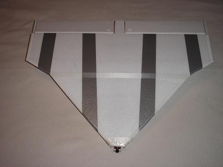

Buenas gente!
Acá van unas fotos de mi Muppet.
Jamás he volado un avión,
estoy practicando con ésta, lanzándola, controlandola por unos segundos e
inmediatamente bajarla, hasta que me acostumbre un poco a la sensibilidad
de la radio y al motor.
Igual, el otro día cayó, pero no tan fuerte (dentro de todo suave), y se me
dobló el eje. Voy a ver de comprar una hélice plegable.
Saludos!!!

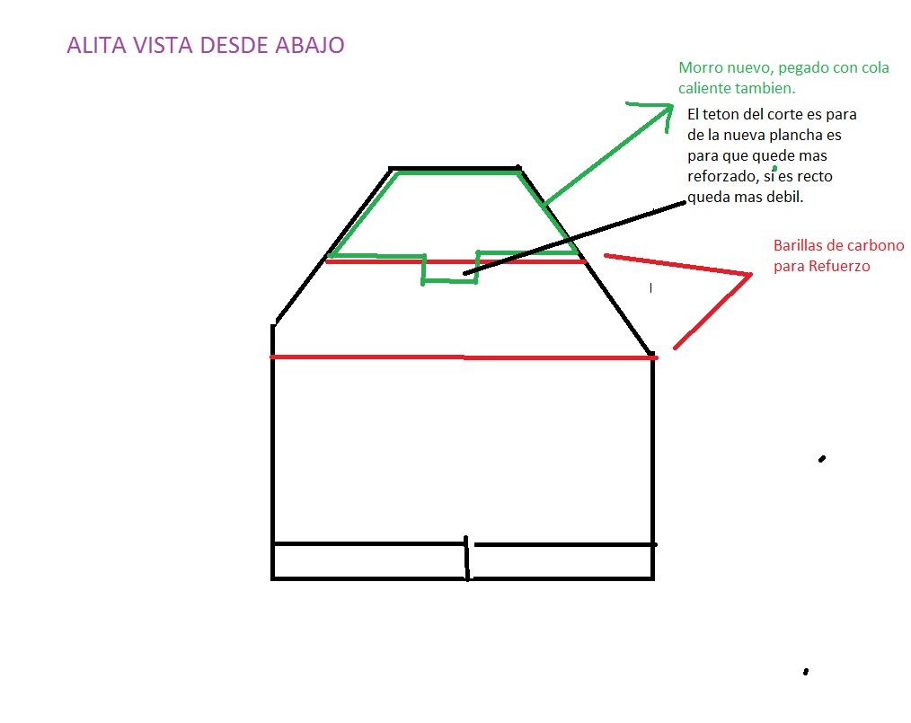

#1043102
Hola Vodooo, me alegro mucho que por fin estes disfrutando con la alita, creo que ya te tocaba no??, ejejej, decirte de todas formas que no se como te habra quedado el ala de rota pero que yo la mia esta rota por todos sitios y la he reparado muchas veces y sigue volando bien, yo uso cola caliente, de esa de barritas, se paga super bien, mas barato imposible y seca super rapido.
En cuanto a lo de refuerzo de barillas, te explico yo tengo puesto para dar un poco mas de consistencia 2 barillas en horizontal.
Yo despues de la primera rotura, repare la zona de el morro y me di cuenta que era mejor tener una zona delante que si picas se rompa y un poco mas atraas la barilla para reforzar, de esta forma delante de chafa y se rompe, osea hace de parachoques o de sufridera y si no es muy muy fuerte el golpe la parte de atras queda intacta, cortas un trozo de deprom, repones el morro y ya esta.
Yo lo tengo asi, voy a intentar hacerte un dibujo para explicarlo porque si no con mi explicacion creo que te enteres porque no me entero ni yo, jejejeje.
En cuanto a la bancada, yo le pongo un trozo de plastico o deprom reforzado y cola por un tubo.
Pd: Como te digo, antes de tirar a la basura la alita, te permite repararla muchisimas veces, aunque a veces es mas rapido hacerla nueva que repararla jajajja. :P .

#1043286
No acabo de entender muy bien la pregunta porque las dos veces pones las barillas en horizontal en tu mensaje, pero bueno, supongo que te refieres a las que yo te he dibujado, porque yo en vertical no he puesto ninguna barilla.
Si te fijas en el dibujo pone "ALITA VISTA DESDE ABAJO", osea que las barillas estan puestas abajo, para ponerlas yo no le he echo surco ninguno para no debilitar el deprom, pero vamos se le puede hacer y queda mas estetico si quieres.
Venga que tengo ganas de ver ese video de como vuelas tu alita.

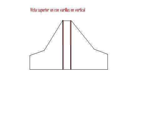

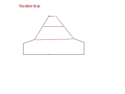

#1043427
Si esque me explico muy pero que muy mal....jejejej
a ver...me referia a que por la parte de arriba queria poner en sentido VERTICAL , dos varillas ,desde el morro hasta la cola...y luego por la parte inferior igual que tu...otras dos que atraviesen de lado a lado las alas....
Una cosilla mas...he pedido unas varillas de 1 milimitro de grosor...pero al recibirlas veo que son muy flexibles y no haran nada , ( sobre todo para el tema de que las alas no se comben ) de que grosor son las tuyas?...
gracias de antemano
Espero montar entre hoy y mañana la alita y este sabado o viernes que es fiesta hecharlas a volar...y subir algun video..jejeje
esta es la parte superior del ala
y esta la inferior , como la tuya

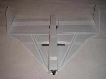

#1052475
Muppet 2.0 =D
Bueno, dado el catastrófico destino de la primera alita, me hice una segunda... mejoré la bancada del motor (la hice mas pequeñita y encajable) y todas las cositas que vi que fallaron en la primera las mejoré... ahora si que vuela! y de que manera!
Lo único es que al ponerse rápida tiembla que da miedo... y en una pasadita rápida se han despegado los horns y me he quedado sin mando, con una caida en picado importante (luego adjunto fotos de las dos alitas y video del vuelo y la leche por los horns) pero solo ha salido dañada una parte de la bancada que ha sido solucionada en el campo con un poco de ciano =D
Ahora solo falta hacerme con unos horns... pero creo que ya será para después de verano... a no ser que en mykonos encuentre deprón... =P

Os dejo fotos de la 1.0 y la 2.0, no están pintadas, quien sabe si en un futuro...
El video está subiéndo a youtube.. esta noche lo pondré aqui =)
Aqui la 1.0 con la bancazada de madera balsa... así voló y así murió... -.-"
Otro gran error, ese tubazo de carbono que pesaba un huevo para la alita... 1.0 no estaba pensada para vivir eternamente... xD
2.0
Una mejora de la 2.0 pleno acceso a cabina, con tapa para facilitar el asunto =D (la tapa se cierra con belcros que aún no están instalados)
Y por último la bancada mejorada de la 2.0, totalmente integrada en el "fuselaje" y con una forma que facilita algo mas la aerodinámica =)
