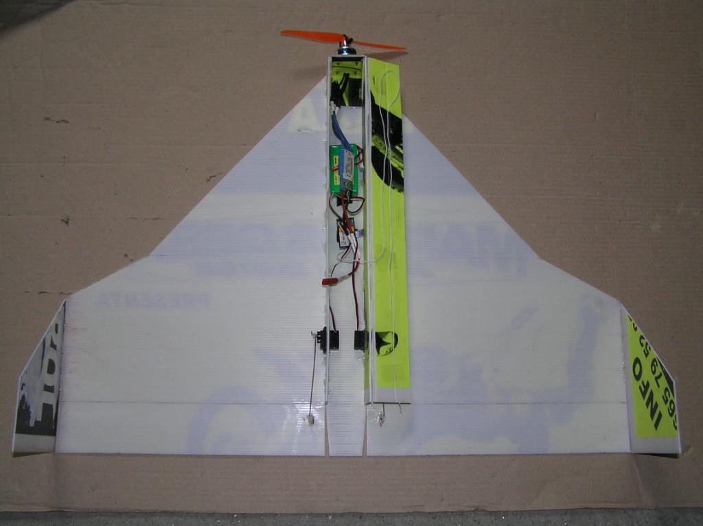

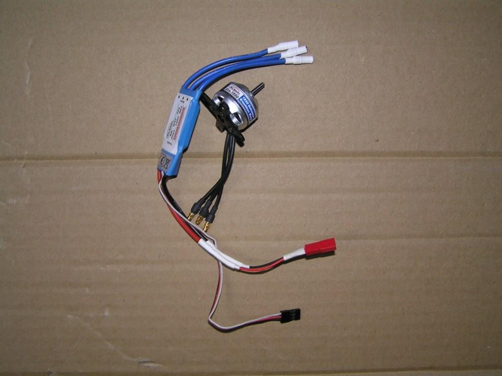

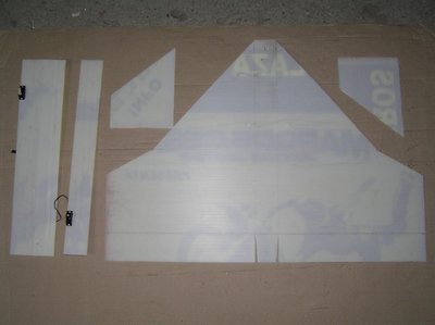

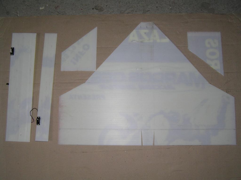

Yo ya tengo la mia cortada en coroplast. Os dejo una foto. Voy a empezar a pegar y montar electronica. A ver en cuanto se queda el peso.
Tengo para montar este motor 1850kv con un variador de 30 A. ¿Que opinais, será suficiente? Por lo que hablais tendria que ponerle una helice de 5x5 o similar. Es así?.
Gracias por la ayuda.

Prueva con una 5x5 creo que te ira bien mi motor solo tiene 200 kv mas y va bien con esa helice el variador ira sobrao yo llebo uno de 20Amperios y no se calienta na.

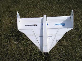

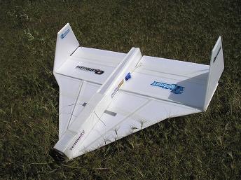

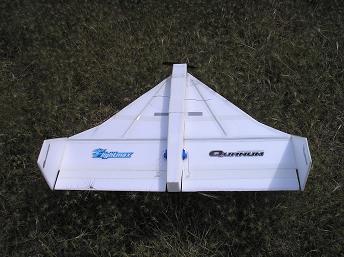

Hola, ya tengo la nueva deco de mi alita no es que le la haya pintado ni nada, solo le puse unas pegatinas y a volar pero queria conmpartirlo con todos vosotros ai van las fotos,saludos.
