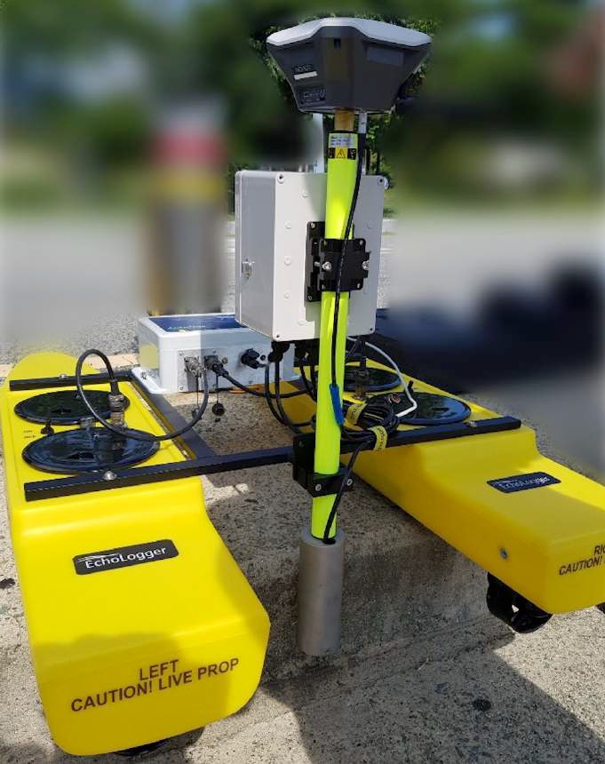

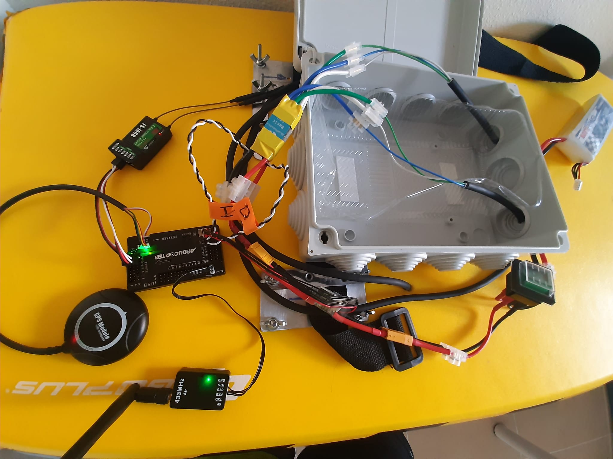

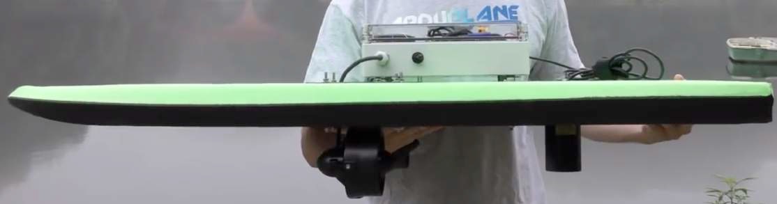

Hola. En mi caso estoy construyendo un dron acuático para trabajar haciendo batimetrías ya que soy topografo y es un tema que me fascina. He montado dos propulsores T100 sobre una tabla de flotación y estoy montando un sistema de autopiloto con Ardupilot, APM2.9. Mi idea es utilizar el stick izquierdo para accionar el propulsor izquierdo y viceversa para de esta manera maniobrar sin timón. No consigo hacer que funcione. Si no uso la APM, es decir, si utilizo unicamente la emisora y receptor lo manejo sin problema pero al conectar el receptor a la APM ya no me funciona. Alguien sabría indicarme cual es el problema? Uso una emisora Flysky i6s, APM 2.9, receptorFS-iA6B.

Lo tengo configurado como rover de tierra. El firmware que tengo lo desconozco así como donde poder consultarlo. La configuración de la APM la hice desde el misssion planner, me guió en la descarga del firmware al seleccionar rover de tierra, de las propuestas consideré que era el mas apropiado. Soy totalmente nuevo en este mundo y aunque me está gustando mucho, me cuesta sacar tiempo para seguir avanzando. La forma en que lo tengo conectado es la siguiente:
ESCmotor izquierdo/canal2/outputsAPM/////imputsAPM/canal2/canal2receptor
ESCmotor derecho/canal3/APM/////imputsAPM/canal3/canal3receptor
Mi idea es ponerle cámara de vídeo y GPS para autonavegación. Pero de momento necesitaría avanzar en esto de los motores. Según el esquema de la emisora todo debería funcionar, de hecho en la calibración de mission planner los sticks funcionan como necesito, pero los motores no se accionan bien.

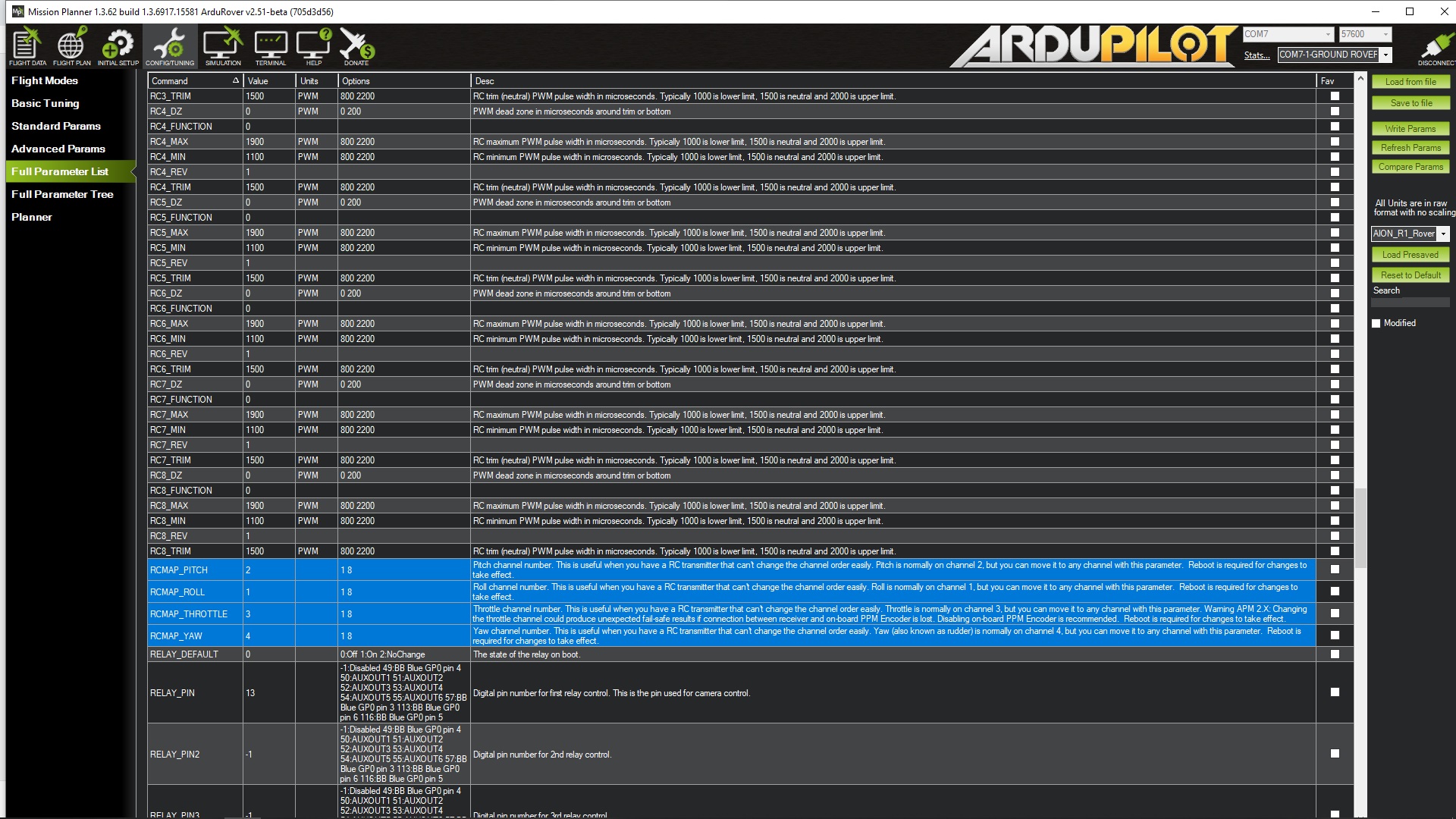

Verifica el parámetro RC_MAP, lo tendrás por defecto, por lo que como tu has puesto tu emisora en mode 1 has de conectar el canal 2 del receptor a la entrada 3 de la APM y el canal 3 del receptor a la entrada 1 de la APM. Para verificar esto ves a la pantalla de Initial Setup, Calibración de emisor y verifica que las barras de roll y throttel se mueven correctamente, cuando mueves la palanca derecha de la emisora se ha de mover la de roll y la izquierda la del acelerador.

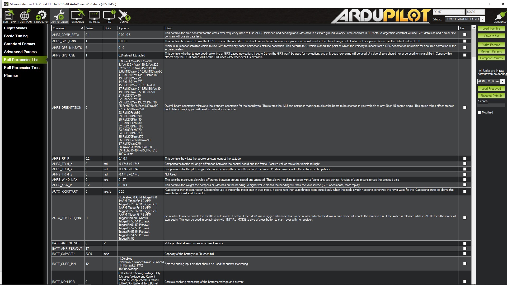

1. Por un lado, como puedo comprobar el firmware que se me instaló en la APM? De momento se que tengo comunicación con la APM a través de Mission Planner conectado por telemetría en COM7-1-GROUND-ROVER A 57600 BAUDS.
2. Respecto de Arming_check y Arming_rudder: No localizo este parámetro, te envio pantallazo:

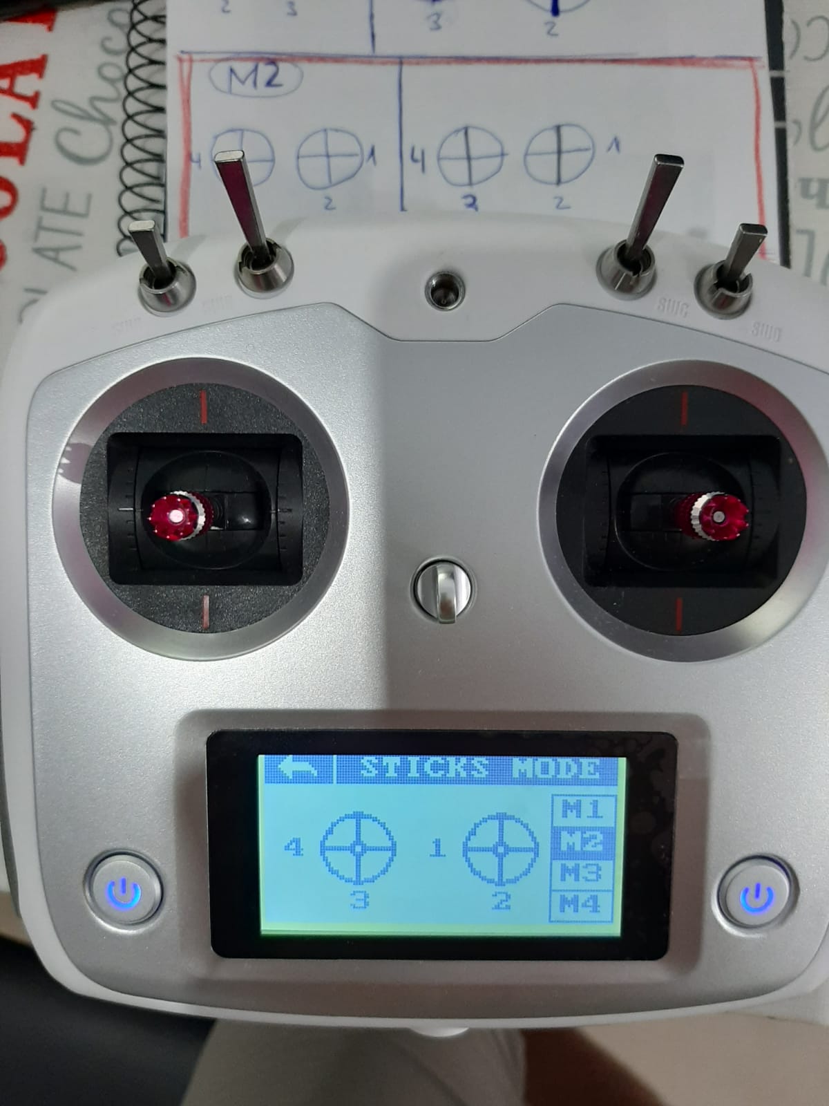

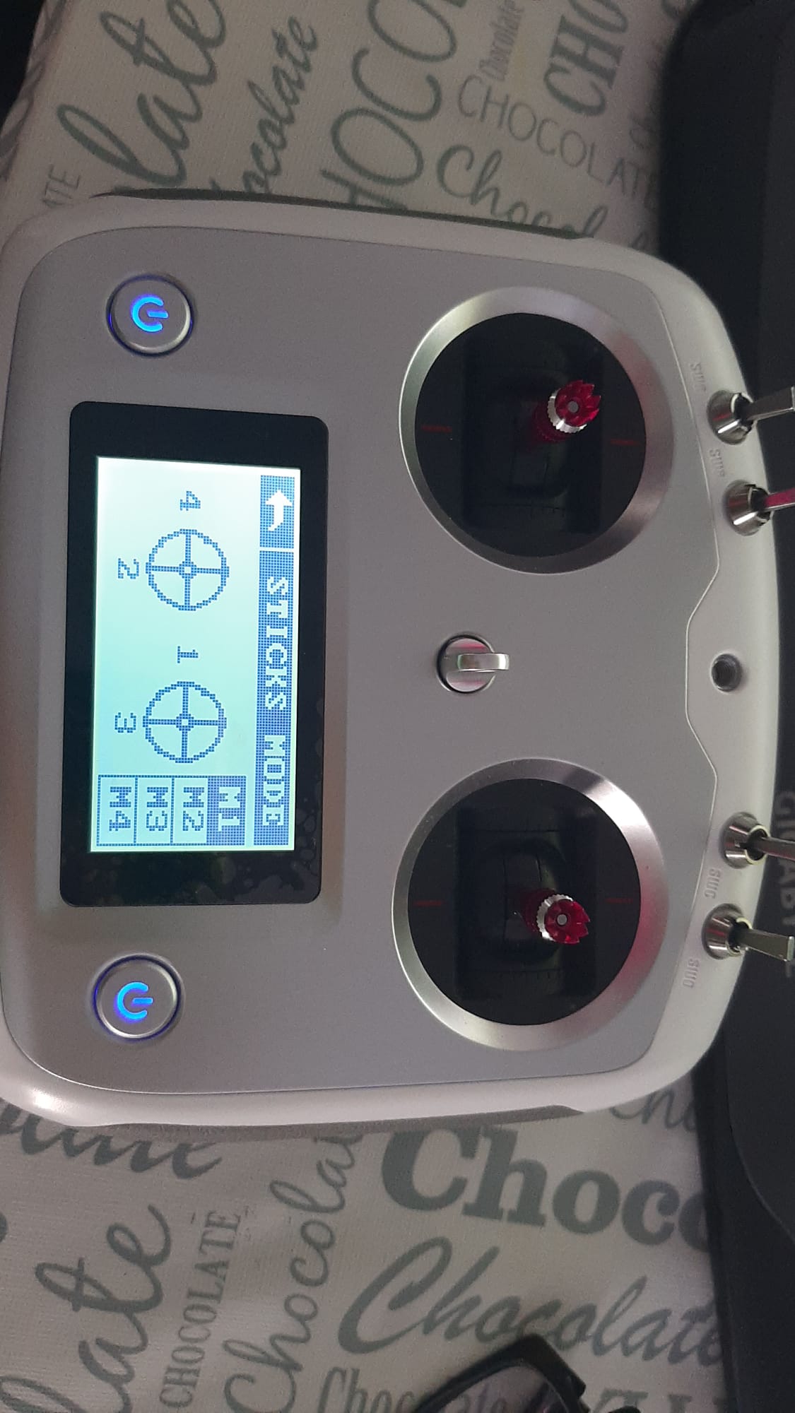

3. Respecto de RC_MAP: He tenido que cambiarlo a M2 de la siguiente gráfica: Te envio foto.
por lo que CH2recptor/CH2APM/OUT2APM y CH3recptor/CH3APM/OUT3APM con esto consigo que con el stick izq se mueva el motor izquierdo pero con el stick derecho no hace nada. Según la verificación de barras de mission planner con esta configuración se mueve: stick izq=Throttle y stick der= Pitch.
4. Respecto de MOT_PWM_TYPE: No encuentro estos parámetros.
5. Respecto de Servo1 y 3, no tengo conectados ningun servo de momento.

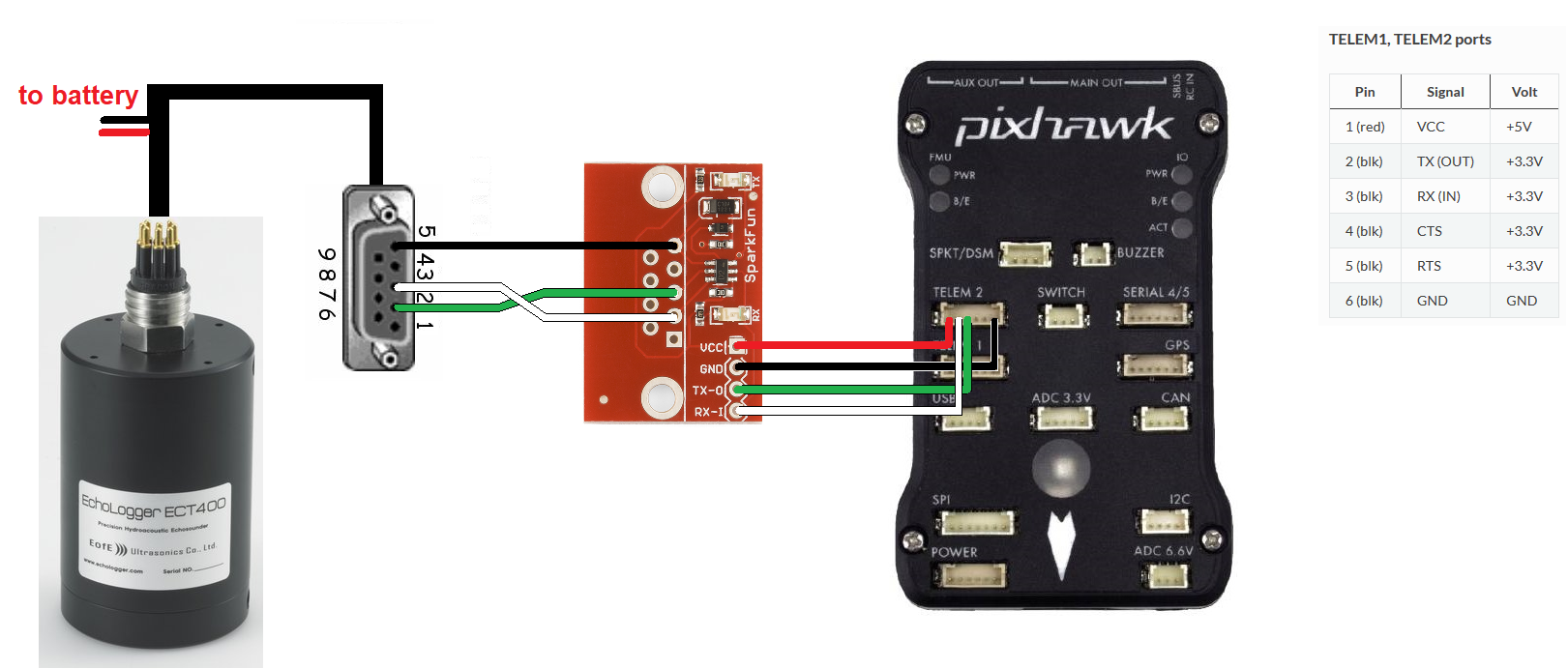

Me ha surgido otra cuestión. Quiero conectar una ecosonda al barco. He conseguido un esquema de como conectarla con una controladora pixhawk pero quisiera saber si puedo conectarla con mi controladora que es una APM 2.8, alguien sabría decirme si es posible y cómo? Dejo abajo un esquema de conexión para pixhawk.
Creo que tendrás que poner más información de la ecosonda en sí... normalmente APM trabaja con sensores analógicos y PX con digitales; tal vez la plaquita intermedia sea un conversor analógico digital que te puedas ahorrar. ¿Qué quieres hacer exactamente, si no es mucha indiscreción?

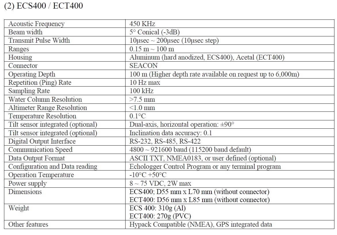

He visto barcos RC montados con esta ecosonda con la finalidad de hacer batimetrías, (topografía bajo agua), yo soy topógrafo y quisiera hacer este tipo de trabajo. Los barcos de este tipo son muy caros por lo que decidí hacer este proyecto. Hacerme yo el barco y comprar a parte la ecosonda. He visto que se puede conectar de dos formas posibles; 1. Conectarla por separado a un receptor topográfico GNSS con precisión centimétrica del tipo. Foto1.2. Conectarla directamente a la controladora del barco y recibir los datos por telemetría, tal cual el esquema anterior que dejé. Foto 2.
Ambas opciones son posibles que he visto resultados óptimos. Pero claro, con pixhawk, con APM 2.8 no se como hacerlo.

Interesante proyecto :) Si vas a ir en serio, te recomiendo que te pases a Pixhawk o algún clon. Es mucho más potente, y las APM llevan años sin actualizar el software/firmware. Y creo que para este tipo de sensores te va a dar menos dolores de cabeza.
Como otros sistemas con muchas posibilidades, en seguida puede complicarse, ramificarse y enmarañarse todo, así que te diría que si hay alguien que lo tiene funcionando y explicado... cópiale todo lo que puedas, te vas a ahorrar disgustos. Si va a ser algo profesional, piensa en a cuánto "te vas a pagar la hora", cuántas horas de trabajo te podrás ahorrar, y cuanto cuesta un sistema actualizado.
Si no, lo siguiente en preferencia sería tirar de algo que ya tenga soporte de Ardupilot (Rover); parece que con sonar hay unos cuantos soportados en la web de Ardupilot (si te llevas bien con el inglés, te la recomiendo mucho). Por lo que he visto, el sónar que propones ya lo tienen ahí.
#1408519

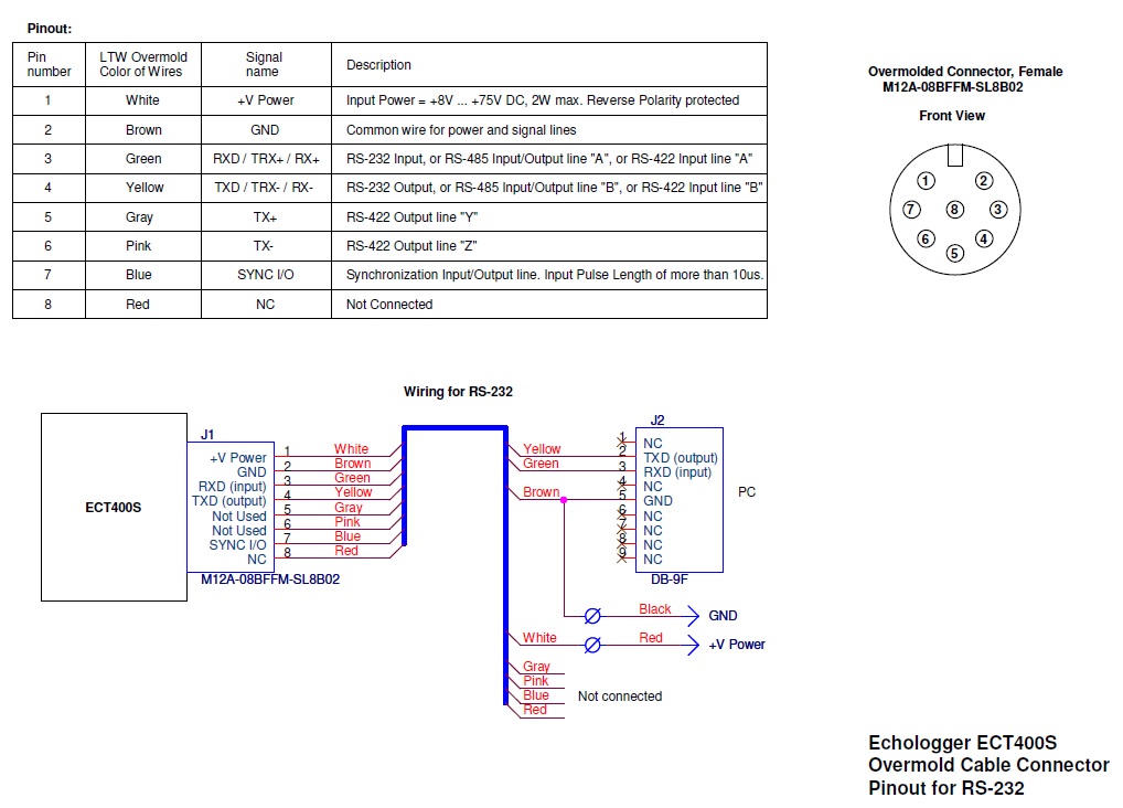

Por lo que veo la sonda usa un simple puerto RS232 (Tx, Rx, GND, VCC). Si usas otra controladora del tipo Matek puedes instalar Ardupilot (creo haber leído que funciona también en modo Rover) y tienes infinidad de puertos serie disponibles, con datos en tiempo real por telemetría y/o grabados en la propia controladora, esto último mucho más recomendable para evitar lagunas de datos si lo vas a hacer de forma profesional.
#1408521

He cargado en una APM la versión que tu tienes que es la 2.5.1 beta y efectivamente no tiene los parámetros que te comentaba. Veo que hay algunas diferencias respecto a las versiones de avión o multicoptero.

Para conectar la ecosonda necesitas una conexión Serial libre en la APM y creo que todas están ocupadas.
jactop escribió:Conectarla por separado a un receptor topográfico GNSS con precisión centimétrica del tipo.
Puedes emplear este sistema que comentas pero seguro que vale una pasta, más que una Cube de última generación que no llega a 400 €.

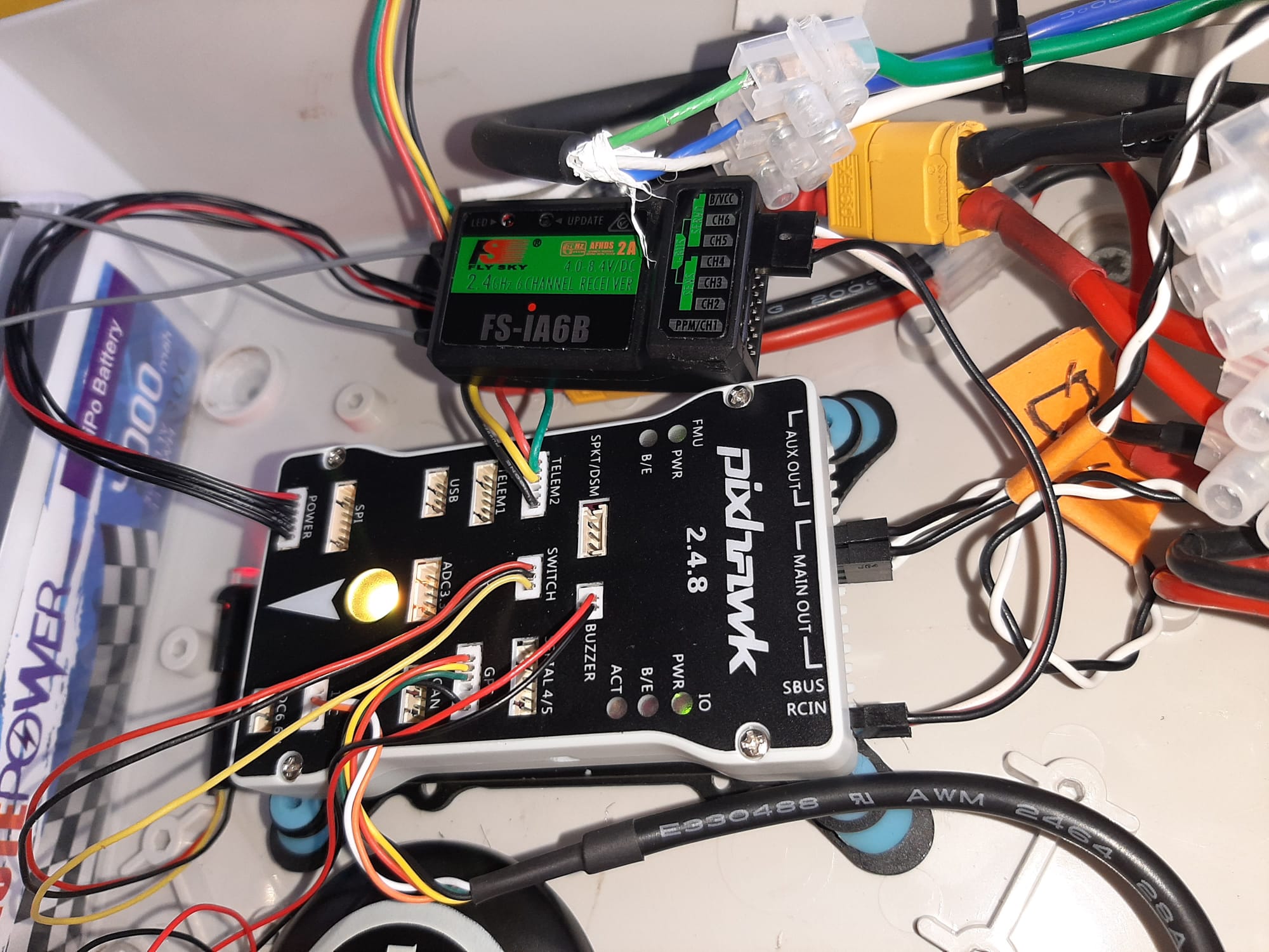

Bueno, finalmente he adquirido una pixhawk 2.4.8. Tras conectar todo de nuevo e instalar el firmware rover 4.0.0 el problema que tengo ahora es que no me arma los propulsores. Tengo telemetría, GPS, la emisora funciona correctamente según la calibración de misssion planner, etc. pero no me arma los propulsores. Lo conecto por cable y por telemetría con mi pc, pero 0 respuesta de los motores. Os dejo una imagen de como lo tengo montado temporalmente mientras compruebo que funcione. Mi duda es la conexión entre el receptor FSiA6B con la pixhawk. Es necesario que tenga SBUS? Este receptor tine iBUS pero no veo que ponga S-BUS por ninguna parte. Un saludo
#1408831
Hola jactop:
I-Bus lo soporta ardupilot, sino no podrías haber calibrado la emisora.
Con la pixhawk tienes los parámetros que te comente de arming, revisalos.
Para tener salida de servos y motores has de pulsar el interruptor y que se quede con el led fijo.
Revisa el parámetro BRD_SAFETYOPTION.
Ya nos contarás.
Raúl.
#1408855
Arming_check=0
Arming_rudder=0
MOT_PWM_TYPE=4
Servo1_funtion=73
Servo3_funtion=74
BRD_SAFETYOPTION=todo desactivado
Boton de armar motores pulsado y luz roja fija...
y nada, sigue sin armar motores.
Con la APM si me funciona por lo que no hay ningún poblema con los motores.

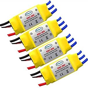

#1408873
Al parecer tenia uno de los cables del ESC cortado de tantas pruebas, conectar y desconectar... Tengo 4 ESC de el tipo que muestro en la foto. Me entan volviendo loco con tantos pitidos... parecen estar preprogramados, no responden igual que los que tenia de BlueRobotics. He desconectado el cable rojo de corriente que va a la Pixhawk. Solo necesito saber si estos ESC me valen o no, esa es mi pregunta, ya me las ingeniaré para programarlos pero al menos sabré que es cuestión de tiempo y que no estoy perdiendo el tiempo por culpa de ESC que no me valen.
