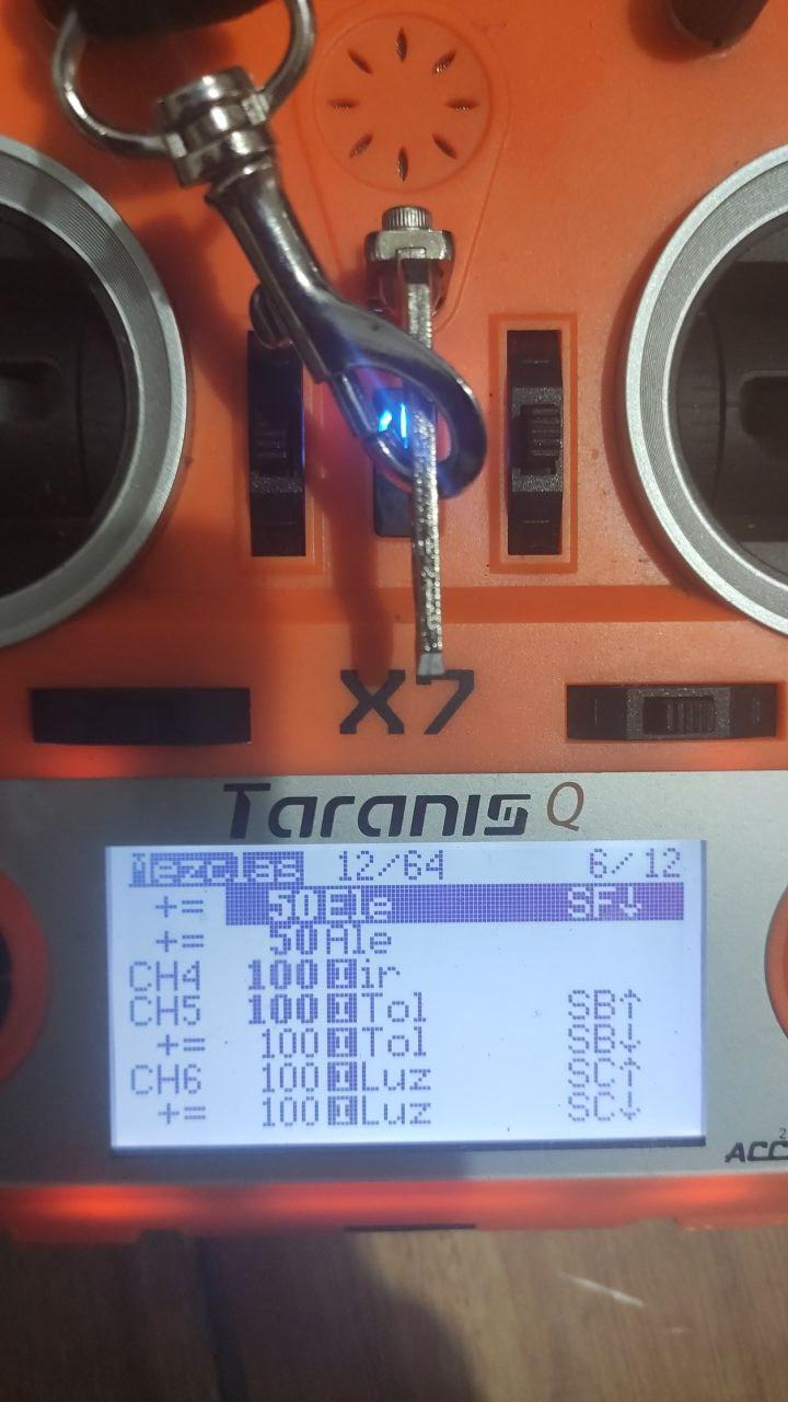

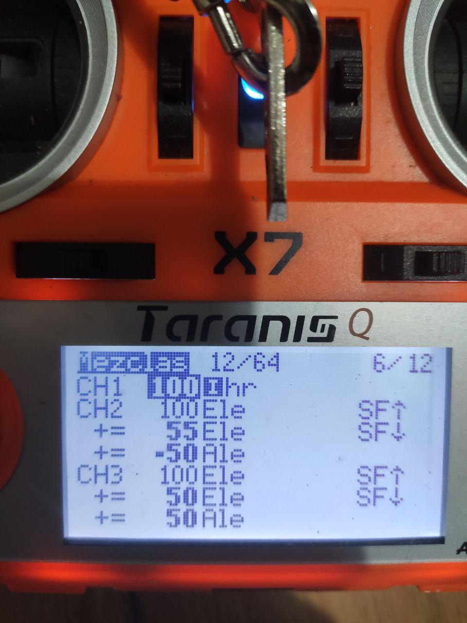

Hola buenas me interesa mucho este tema yo estoy montando una controladora de vuelo pixhawk 2.4.8 en mi barco cebador estoy montando este kit:
https://a.aliexpress.com/_eN6o2z
El pack de 1000mw con un modulo de telemetria 433mhz el problema que me han comentado que la señal tiene que ir muy limpia que en la emisora no tiene que haber mezclas. Claro mi problema es que yo he montado el barco con dos motores y no tengo timon por lo tanto para controlar el barco desde un mismo stick he tenido que hacer unas mezclas de 2 canales que contro los motores. Habeis algo al respecto si tengo que usar 2 receptores uno para usor en modo manual para controlar el barco con la emisora y otro receptor para controlar el barco en modo automatico? Con pixhawk y mission planner? Muchas gracias.
#1408917
Perdona por no haber puesto el modelo es una Frsky Taranis QX7 el receptor es un Frsky x8r y tengo 2 esc de 120A https://es.aliexpress.com/item/40000940 ... 63c0sFsVgu y 2 motores brushless https://es.aliexpress.com/item/32964979 ... 63c0sFsVgu y ahora mismo tengo configurado de esta forma para que me funcione todo el manejo desde el stick derecho
https://i.imgur.com/mI5l0iO.jpg
https://i.imgur.com/EdcXn5l.jpg
https://i.imgur.com/gQNb4jt.jpg

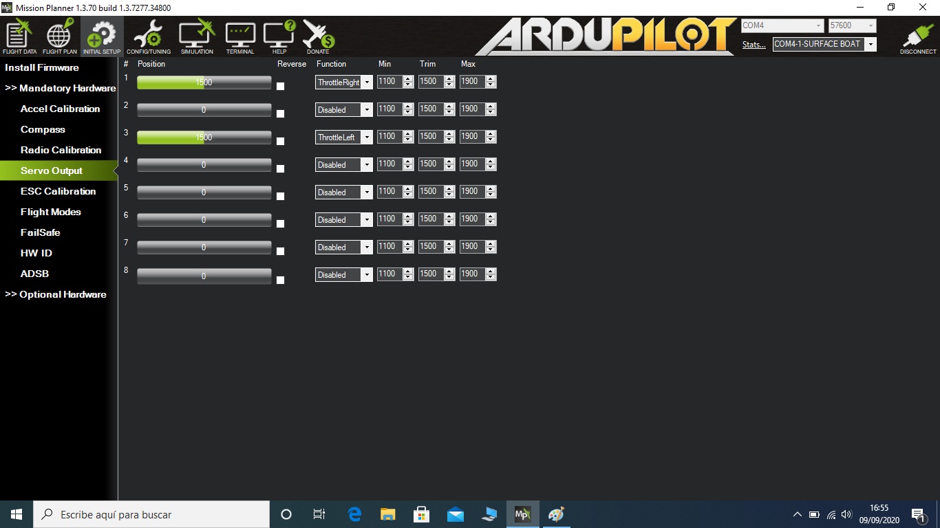

#1409006

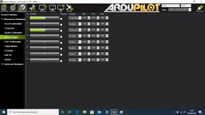

He cambiado los parametros a:
ARMING_CHECK=0
ARMING_REQUIRE=0
ARMING_RUDDER=2
SERVO1_FUNCTION=74 (Throttle Rigth)
SERVO3_FUNCTION=73 (Throttle Left)
de momento nada.

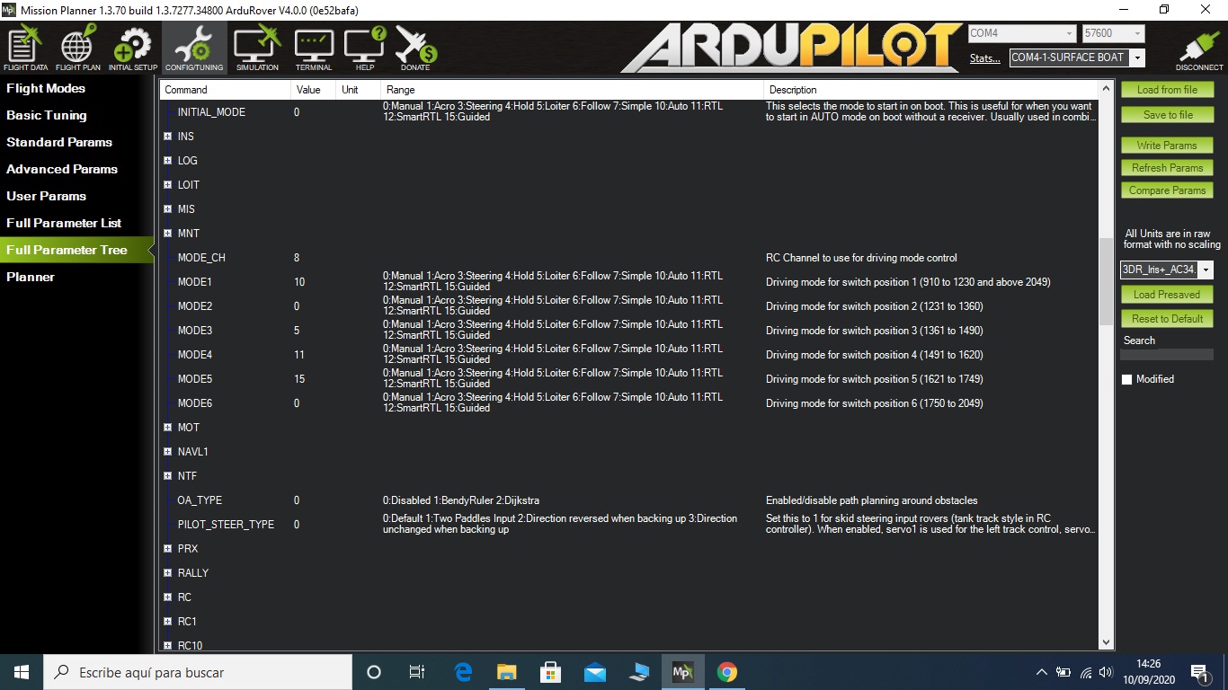

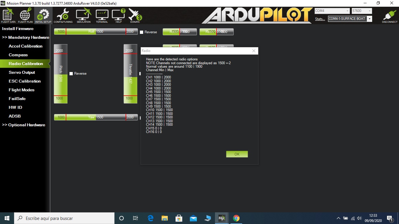

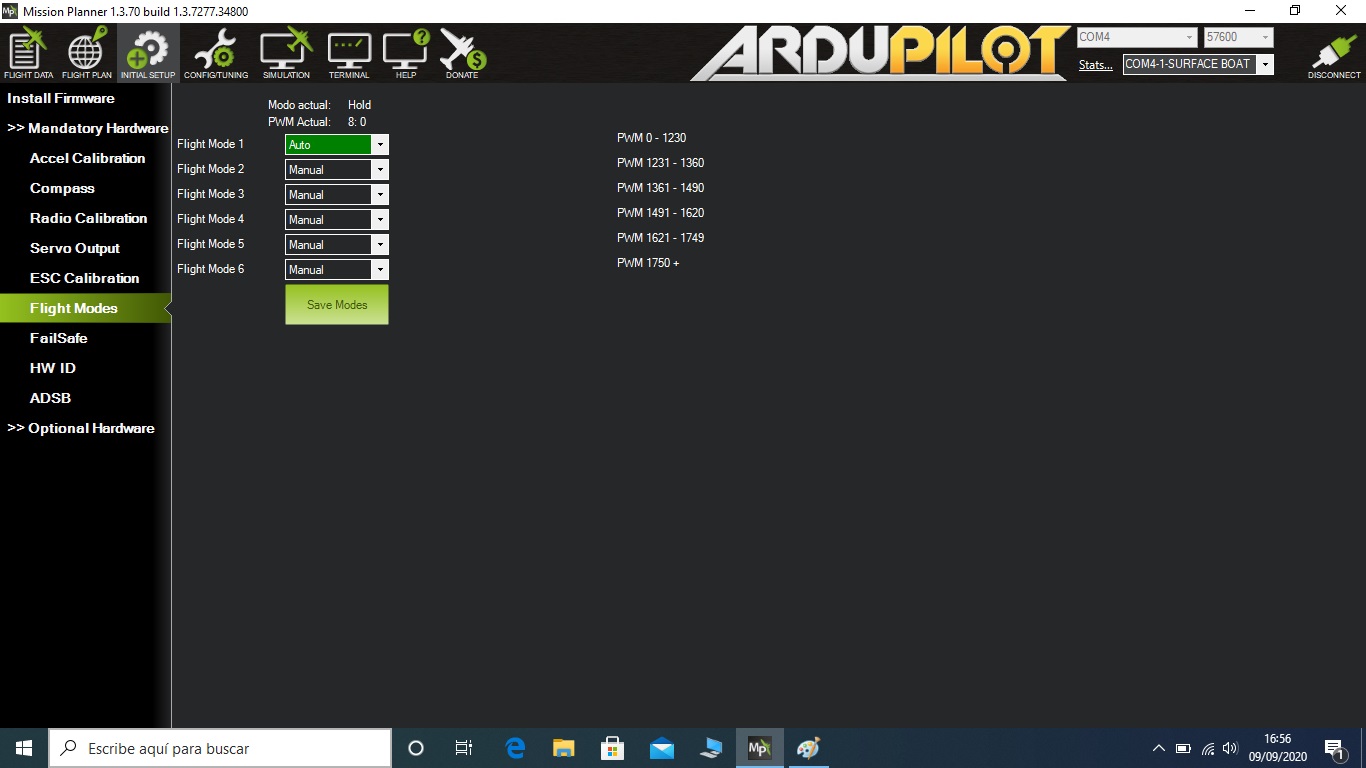

Os dejo unas imagenes de las configuraciones de servos, radio y modos de vuelo a ver si esta por aqui el fallo.

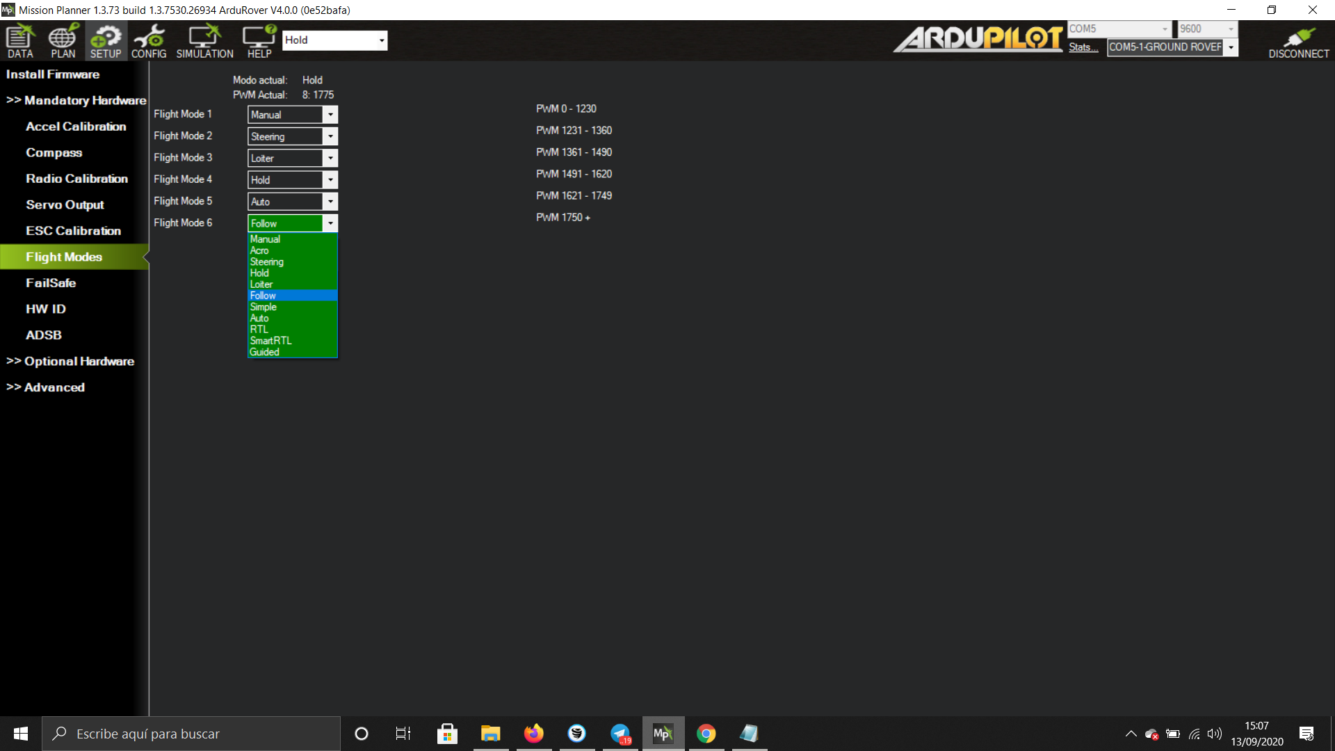

Hola jactop:
¿Has verificado que puedes cambiar de modos de vuelo?
¿Cuales te salen?
¿Nos puedes poner una foto de la pantalla DATA?
En la foto de la calibración de la emisora veo que el canal 8, el que corresponde al cambio de modos de vuelo, tiene el mínimo y el máximo en 1500. Prueba a configurar el canal 8 con un interruptor que te permita tener varios valores de salida.
En la foto de modos de vuelo (navegación) te aparece Modo actual: Hold. Sí estuvieras en este modo, te permite armar y desarmar, pero la salidas de los canales de dirección y motor viene dadas por el parámetro SERVOx_TRIM, en tu caso SERVO1_TRIM , SERVO3_TRIM que están ambos en 1500 que corresponden a motores parados, ya que los variadores que tienes son de marcha delante y atrás.
Esto podría ser un razonamiento a lo que te está pasando si el modo de vuelo fuera Hold y no cambiará a ninguno otro, aunque el valor del canal 8 es de 1500 y según tu configuración de modos de vuelo correspondería a manual.
Por curiosidad, ¿nos puedes decir como tienes estos parámetros?
FRAME_CLASS:
PILOT_STEER_TYPE:
MOT_PWM_TYPE:
Gracias.

#1409027

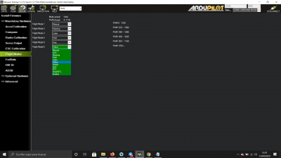

Hola LUAR.
En la pantalla flight mode puedo cambiar la configuración de cada modo de vuelo, dejo abajo una imagen con las distintas opciones que me da.
Desconozco como cambiar a un modo de vuelo distinto a que tengo (modo 8).
Respecto de la pregunta "¿Nos puedes poner una foto de la pantalla DATA?" no se a que pantalla te refieres. Disculpa.
Respecto a "En la foto de la calibración de la emisora veo que el canal 8, el que corresponde al cambio de modos de vuelo, tiene el mínimo y el máximo en 1500. Prueba a configurar el canal 8 con un interruptor que te permita tener varios valores de salida", no se como hacer algo así. Me puedes poner un ejemplo?
FRAME_CLASS: 2 (boat)
PILOT_STEER_TYPE: 0
MOT_PWM_TYPE: 4

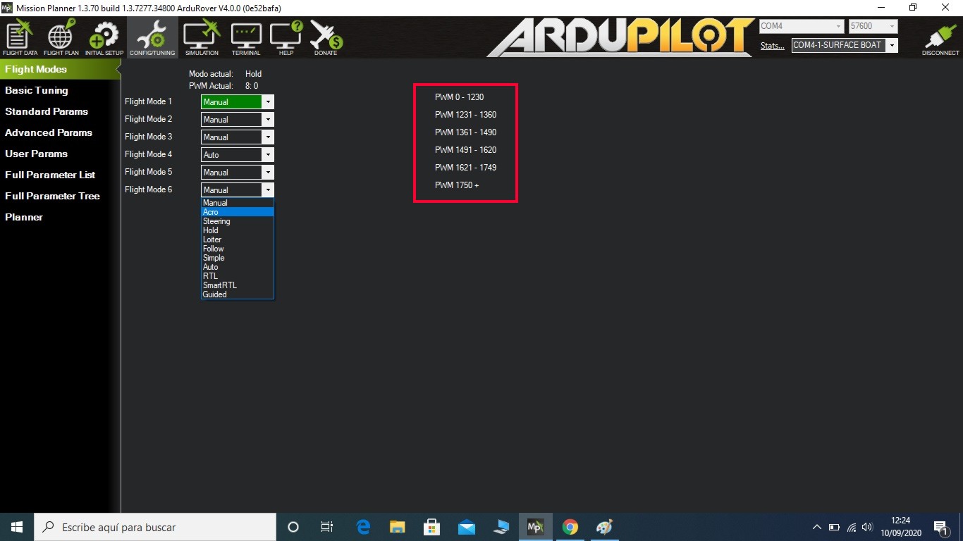

Hola Elpeque:
Elpeque escribió:Otra cosa que no entiendo si yo cambio las salidas de los dos ESC que aharo los tengo conectado al receptor y los conecto a la Pixhawk como alimento el receptor? para poder alimentar tambien el servo? O si yo alimento la Pixhawk por el conector Tplug ( https://i.imgur.com/ybD1Qrq.jpg) a traves de cable de conexion entre Pixhawk(RC) y el mi receptor queda alimentado el receptor y el servor?
Con el power module cuando conectas la bateria al Tplug, a través del conector múltiple alimentas la pixhawk, receptor, gps, telemetría y además coges los datos de consumo de tu embarcación. Para alimentar el servo has de usar uno de los bec de los variadores al igual que estas haciendo en el esquema que nos has proporcionado.

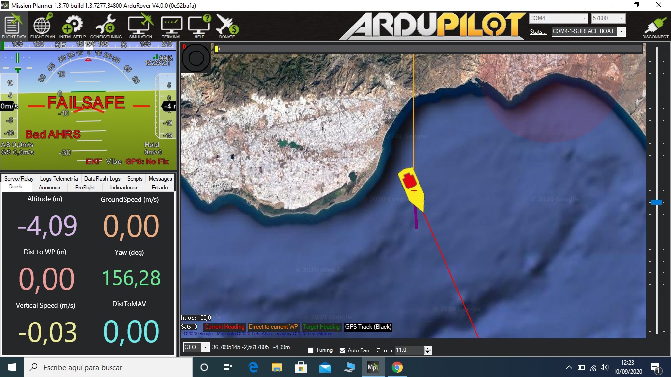

Hola jactop:
jactop escribió:Respecto de la pregunta "¿Nos puedes poner una foto de la pantalla DATA?" no se a que pantalla te refieres. Disculpa.
La pantalla que te pedía es la que has puesto, ves el horizonte artificial mesajes de error como Failsafe, el modo de vuelo Hold, error BAD AHRS, GPS no Fix y el mapa.
jactop escribió:He leido que los modos de vuelo se cambian desde la emisora, como se hace esto? Como se que posición de la emisora va con cada modo de vuelo? Entiendo que se refiere a la posición de los joystick y de las palancas??
Tu canal de modos de vuelo es el ocho (lo puedes cambiar), lo ves en la pantalla que nos has compartido.
Según la configuración que tienes en esa pantalla es:
Modo 1: 10 Auto.
Modo 2: 0 Manual.
Modo 3: 5 Loiter.
Modo 4: 11 RTL retorno a casa.
Modo 5: 15 Guiado.
Modo 6: 0 Manual.
En el recuadro en rojo tienes los valores PWM correspondientes a cada modo de vuelo, lo que has de hacer es programar en tu emisora (no sé que modelo es, dinos que marca y modelo que tienes por si necesitaras ayuda) en el canal 8, mediante un interruptor de 3 posiciones, tendrás tres modos de vuelo, con la combinación de 2 interruptores uno de tres posiciones y otro de 2 posiciones, tendrás seis modos de vuelo.
Has de programar el canal 8 para que mediante estos interruptores seas capaz de generar valores de PWM comprendidos entre los valores que están recuadros en rojo, que corresponde a cada modo de vuelo.
Para elegirlos simplemente en la posición del interruptor que quieres, tendrás un valor PWM, y con el desplegable eliges el modo que quieres tener en esa posición del interruptor.
Bueno, animo a ambos que seguro que llegamos a buen puerto, nunca mejor dicho.
Raúl.

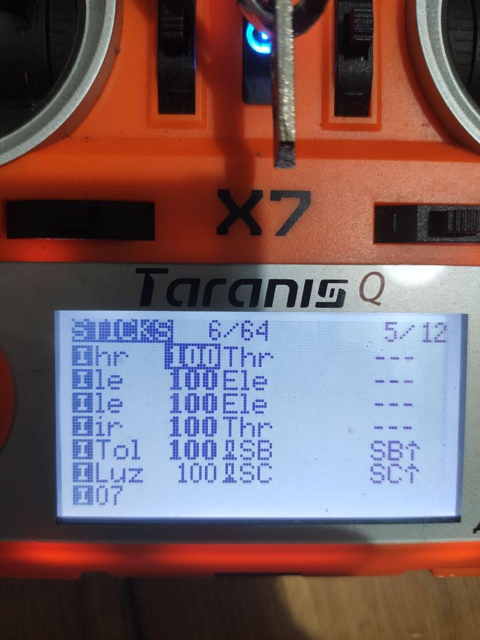

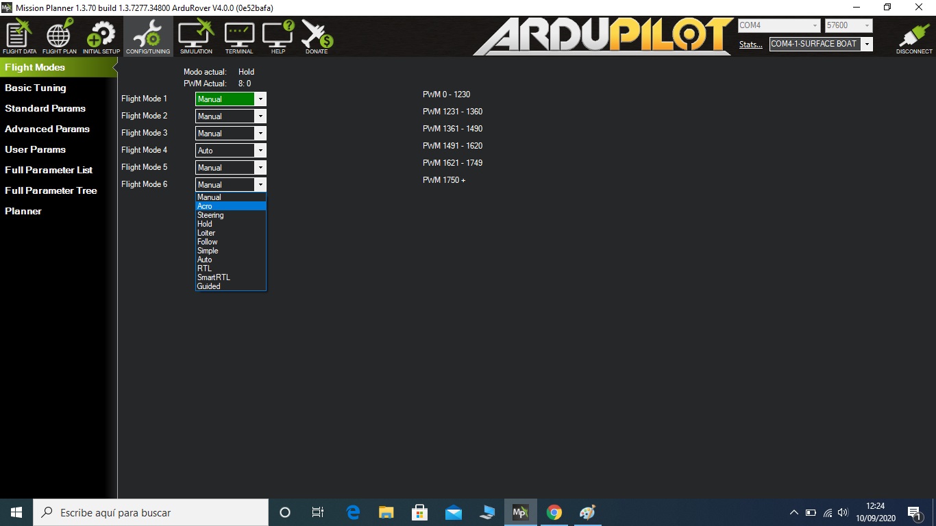

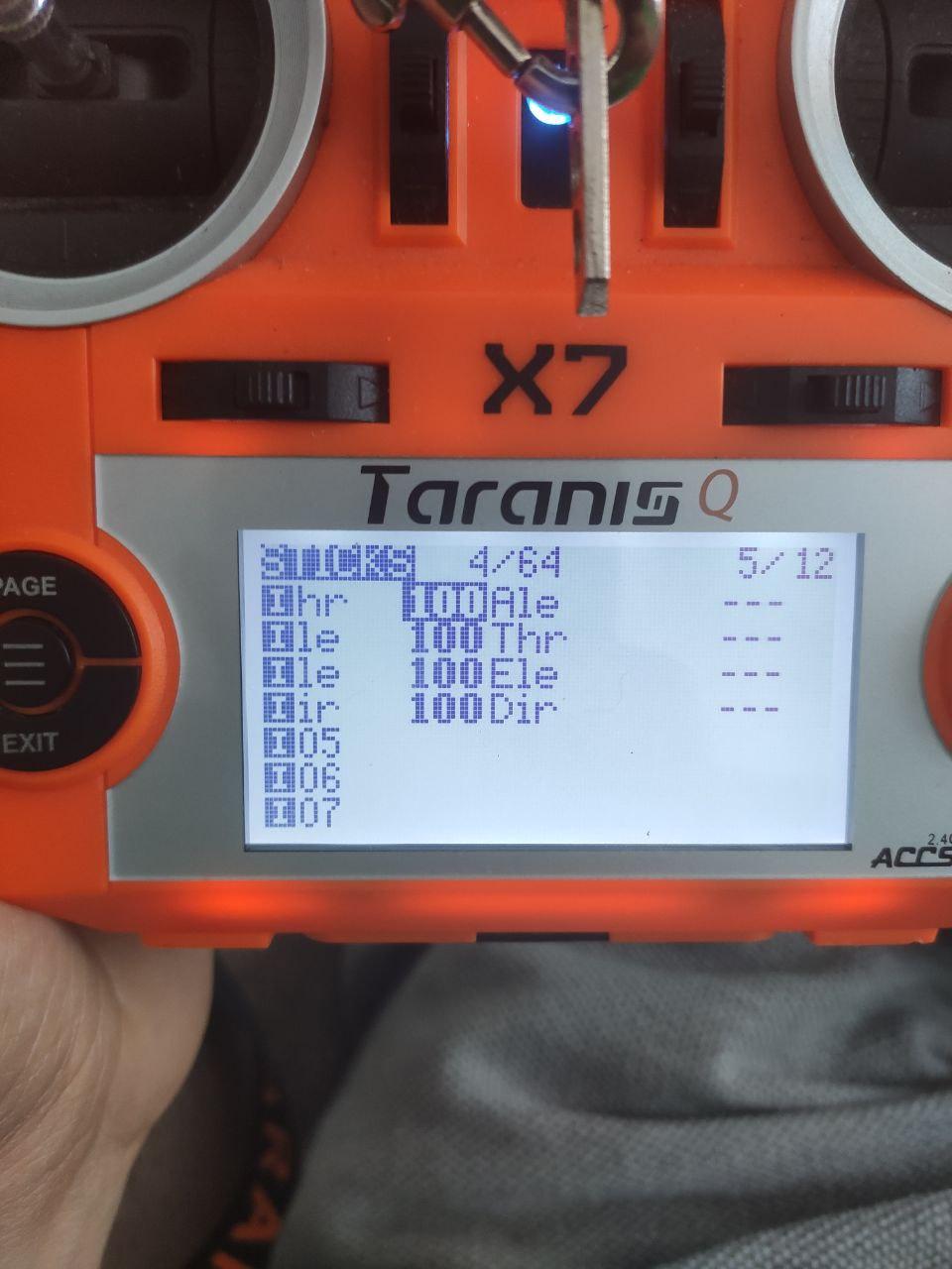

Pues yo por mucho que lo intento no consigo hacer los ajuste de Flight Modes para mi taranis qx7 he seguido paso a paso este video https://www.youtube.com/watch?v=YHVPk0NeMS4&t=452s hasta el minuto 6 pero no consigo que se mueva los modos de vuelo en la mission planner luego he intentado con este otro video https://www.youtube.com/watch?v=mJQOVmNd4fs y nada tampoco alguno me puede decir como hacerlo?
#1409090
Hola Elpeque:
¿Has vuelto a calibrar la emisora en el Mission Planner?
¿Qué canal tienes la emisora para los modos de vuelo?
Ha de coincidir con el que te sale en tu pantalla de modos de vuelo del Mission Planner.
A jactop le sale el 8 que es probable que sea el que viene por defecto.
Pon una foto de esta pantalla como puso jactop.
Verifica esto y dimos como te ha ido.
Raúl.
#1409091
LUAR escribió: ↑
Dom, 13 Sep 2020 14:12
Hola Elpeque:
Raúl.
Perdona Raul no me había fijado en que tenia que ser el ch 8 era el fallo ahora funciona bien haciendo esta configuración en el apartado "Mezclas" de mi Taranios qx7 https://i.imgur.com/Xs9GYDG.jpg el siguente paso cual serie? Ahora mismo tengo configurados los modos de vuelo de esta manera https://i.imgur.com/umyxuco.png , me podrías explicar breve mente si sabes los modos de vuelo que es lo que hace cada uno si sabes en principio a mi lo que me interesa son modo manual que yo lleve el barco manualmente desde el stick derecho como lo tengo configurado ahora , modo auto que vaya para alante manteniendo el rumbo, modo auto que yo pueda seleccionar un punto y llevarlo hasta allí automático y guardar ese punto, y el ultimo modo de retorno a casa ( si hay alguna opción por ejemplo cuando le queda poca batería que vuelva a casa o cuando se aleja mucho y pierde la señal también que vuelva a casa) muchas gracias por todo Raul.

Para hacer pruebas y que te permita armar sin necesidad de tener GPS fijado, y más cosas, has de poner estos parámetros:
ARMING_CHECK=0
ARMING_REQUIRE=0
ARMING_RUDDER=0
Para no tener que pulsar el botón para habilitar la controladora pon:
BRD_SAFETY_MASK=0
Reinicia la controladora para que surtan efectos estos cambios.
Usa en modo manual para ver si los motores se mueven.
Dime si se mueven los dos o solo uno y cual.
Elpeque escribió: a mi me gustaría controlar en modo "Manual" los 2 motores desde el stick de la derecha alante los 2 motores atras los 2 motores girar izquierda que solo funcione el motor de la derecha girar derecha solo que funcione el motor de la izquierda ahora mismo tengo la configuración en mi taranis qx7 de la siguiente forma:
y con esa configuración consigo que palanca de derecha-izquierda (dirección) sea el canal 1 y que la palanca de arriba-abajo (acelerador) sea el canal 3
Entiendo que cuando calibras la emisora en el Mission planner también corresponde a dirección (roll canal 1) acelerador (Throttle canal 3).
Si no es así dime que barras se mueven.
Dime que valores tienes en estos parámetros:
PILOT_STEER_TYPE:
MOT_PWM_TYPE:
De momento vamos a ver si somos capaces que los motores se muevan y luego seguimos con la configuración del failsafe y te comento que modos has de configurar para hacer lo que quieres.
Raúl.
ARMING_CHECK=0
ARMING_REQUIRE=0
ARMING_RUDDER=0
BRD_SAFETY_MASK=0
Listo en modo manual funciona bien para alante y para atras al poner el stick en la posicion izquierda/derecha hace alguno cosa rara de que se freno 1 de los motores mas adelante gravare un video si hace falta por lo menos ahora ya puedo armar los motore y en modo manual funciona.
https://i.imgur.com/QaZe4yX.png https://i.imgur.com/5D9kb4A.png
Cuando muevo izquierda/derecha en el stick se mueve la barra de "Roll" arriba luego cuando muevo el stick para abajo/arriba se mueve la barra vertical "Throttle"
PILOT_STEER_TYPE:
MOT_PWM_TYPE:
PILOT_STEER_TYPE: 0 https://i.imgur.com/6HMR1Ze.png
MOT_PWM_TYPE: 0 https://i.imgur.com/nc9B5iI.png
Muchas gracias por toda la molestia que te estoy dando Raul.

Elpeque escribió:me podrías explicar breve mente si sabes los modos de vuelo que es lo que hace cada uno si sabes en principio a mi lo que me interesa son modo manual que yo lleve el barco manualmente desde el stick derecho como lo tengo configurado ahora , modo auto que vaya para alante manteniendo el rumbo, modo auto que yo pueda seleccionar un punto y llevarlo hasta allí automático y guardar ese punto, y el ultimo modo de retorno a casa
No tengo experiencia en los modos de vuelo para los barcos pero yo pondria:
Manual que te permite gobernar el barco tú.
Hold es el modo de espera por defecto para los motores.
Loiter mantiene la posición, es decir cuando llegas al punto deseado y pones loiter el intentará mantener la posición, impidiendo que se mueva por rachas de viento o en este caso corrientes de agua.
Guiado, es necesario tener telemetria, pero no es necesario configurar este modo de vuelo ya que lo hace Mission Planner cuando le marcas el punto y le mandas la orden.
Auto, para que realice una misión o recorrido mediante las coordenas (waypoints) programadas.
RTL, te permite volver al punto donde armaste el barco.
Puedes ampliar la información de los modos de vuelo en este enlace:
https://ardupilot.org/rover/docs/rover- ... modes.html
Buenos ya nos dirás que tal te ha ido.
Raúl.
