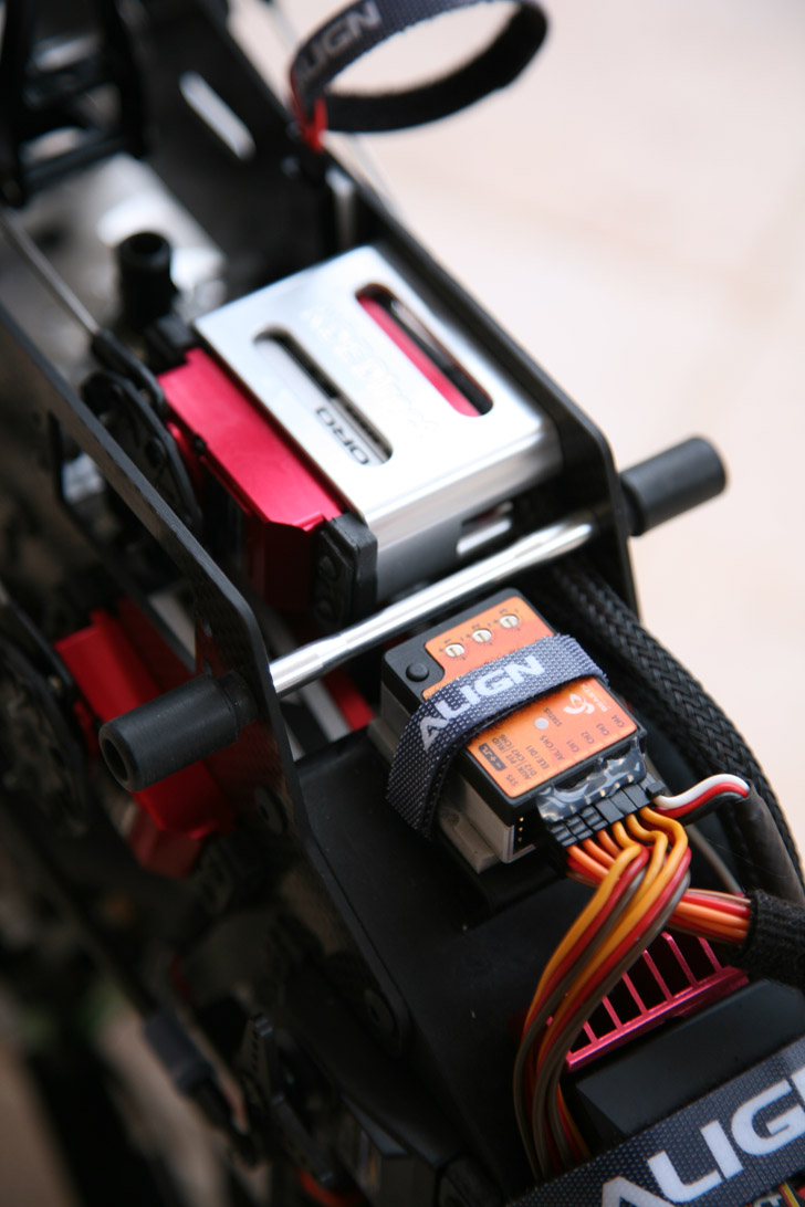

Os dejo una foto de como se queda montado en un T-Rex 700, a ver si os pongo videos este fin de semana.
Saludos, Dave
