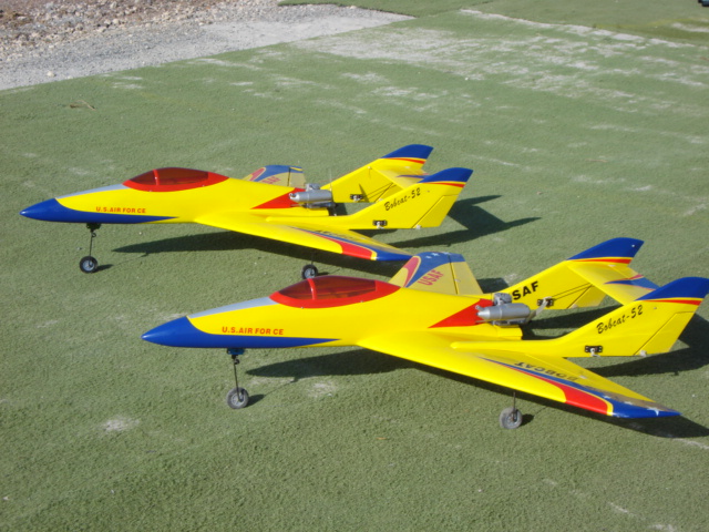

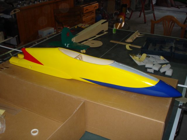

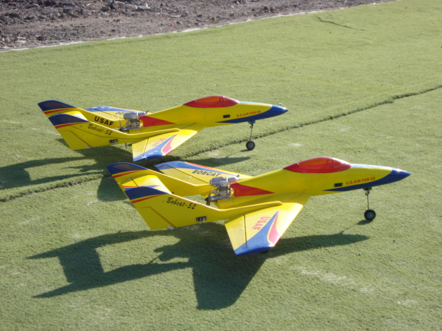

Hola a todos aqui estamos de nuevos, esta vez con unos bobcats 50 de nitromodels que hemos montado con motor os 61 fx ,tren retráctil mecánico y todos los servos hitec, lleva cuatro 225 bb mini para timones y estavilizadores , dos 5625 digitales para los alerones, un 645 mg para los 2 retráctiles del ala, luego 3 servos standar , uno para el acelerador, otro para el retráctil delantero y el otro para girar la rueda, aun no hemos pesado el avión pero es ligero .Mi padre ha volado el suyo como 8 veces y pita muy pero que muy bien, yo el mio apenas lo he volado 1 vez pero este fin de semana le pienso dar caña al tope. Ya os traere mas informacion detalla para los que quieran probar estos jet de motor de metanol q vuelan muy bien . Por el momento os dejo fotos para recrearos la vista y ahora me pongo a darle vida a unos videos que grabamos para ponerlos aqui :)
un fuerte saludo desde Tenerife
-------------------------------EDITADO------------------------------------------

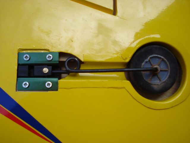

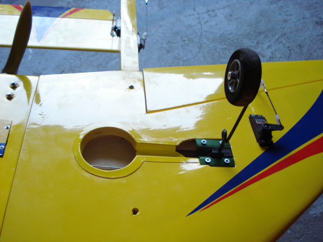

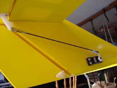

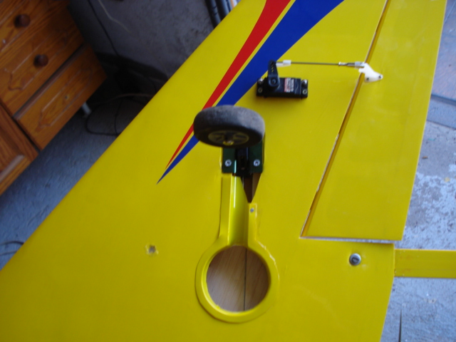

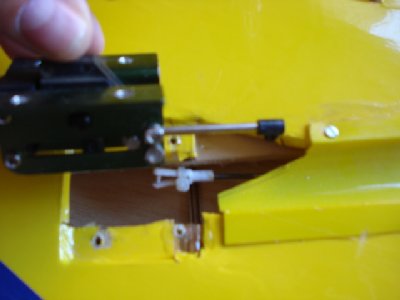

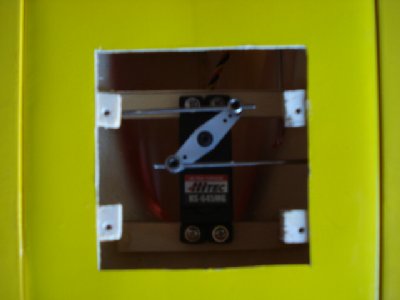

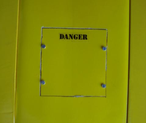

#538003

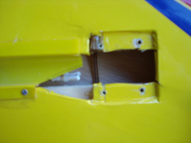

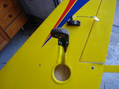

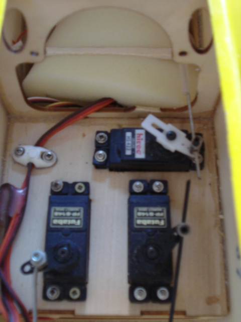

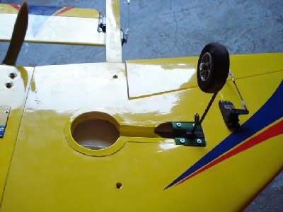

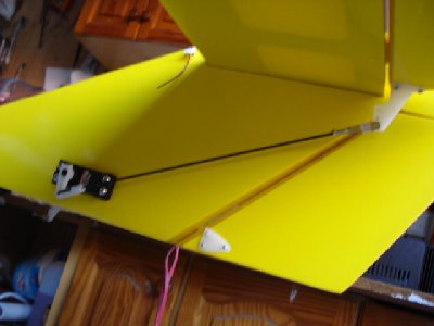

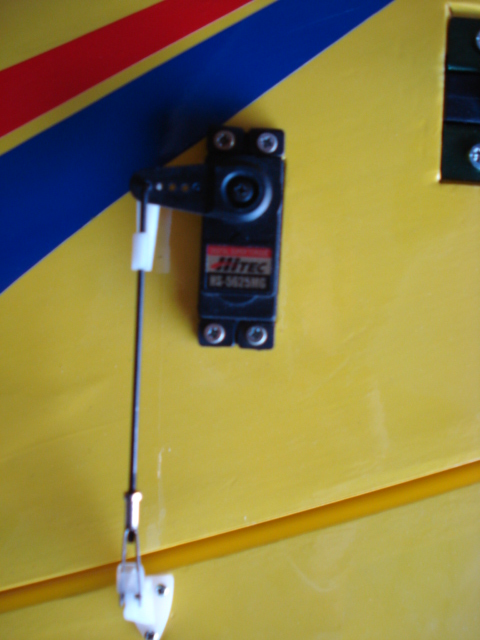

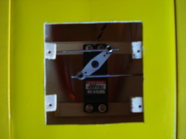

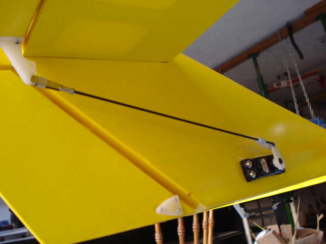

Buenas, el tren retractil es mecanico pero no tengo ni idea de la marca (marca china rara ) te adjunto unas fotos para que lo veas.Respecto al motor 52 volar volara pero se te va a quedar corto si quieres correr algo, tienes que ponerle un 61 minimo . Respecto al CG hay mucho de que hablar porque el del manual esta mal, mi avion segun el CG del manual esta super super atrasado( y eso que le puse las pilas en el morro alante del todo) y sin embargo tiene el estavilidador a subir XD y en el aire notas que esta pesado de morro... sobre todo cuando le quitas motor tienes que tirarle bastante para que suba porque tiende a caer de morro mucho , he hablado con varias personas que tienen el mismo avion y coincidimos en lo mismo , yo ire atrasando poco las pilas a ver que tal va , tambien quiero mirar las incidencias del ala y estavilizador a ver si estan correctas .
Cualquier cosa os informo aqui ;) saludos
servo para el retractil de las alas
la tapa que oculta el servo del tren retractil de las alas
tapa bocat.JPG (9.6 KiB) Visto 7718 veces

#562905

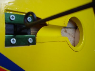

buenas y perdon por la tardanza en responder. Vamos a ir por pasos.
1º el cg esta mal como pone el manual,realmente esta a unos 1.5cm mas atras atrasado.Yo lo tenia balanceado como ponia en el manual con las pilas en el morro y ahora las lleva justo delante del tanque de combustible.

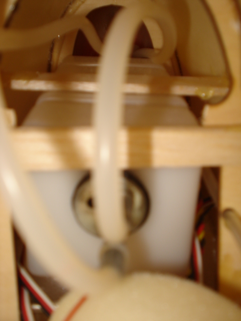

2ºEl tanque de combustible lo montas igual que cualquier modelo glow solo que las mangueras que salen hacia adelante luego las tuerces y las pasas para atras y funciona todo bien en vuelo.

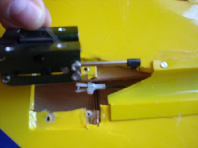

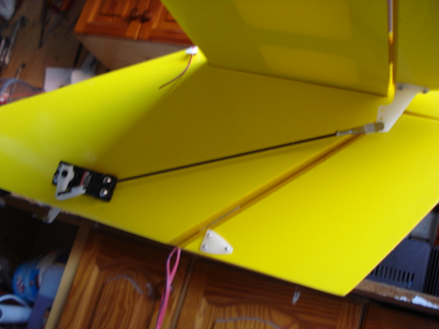

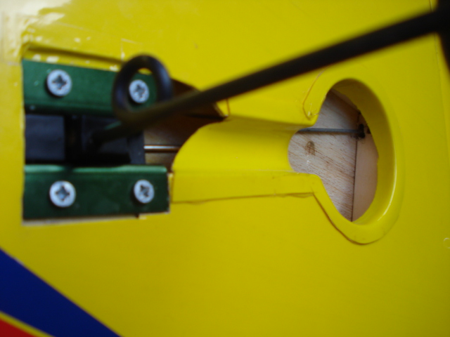

3ºEn cuanto al tren retractil lata no da de montarlo.Lo unico que te da 1 poco de trabajo es el de las alas pues primero tienes que cortar un cuadradito en el fuselage por abajo para hacer de este una tapita y poder acceder al servo que vas a poner para que recoja al los 2 trenes,coges 2 listones de contrachapado y las pegas haciendote una bancada para el servo, luego haces 2 agueros a cada lado del fuselage por la zona que se ve el perfil del ala que luego cuando pongas esta no se ve nada, y haces otros huecos a cada ala para que las 2 varillas pasen desde el servo hasta el tren por todo el ala.Una vez vistoque los huecos estan bien y que todo puede encajar a la perfeccion pegas las 2 alas con epoxi como pone en el manual y luego ya ajustas las varrilas gracias a 2 pricioneros que he puesto a los extremos de la pata del servo.
Esto quizas podria verse mejor con unas fotos, voy a sacarlas y os la enseño.
Por carlostorqueboy
#562912

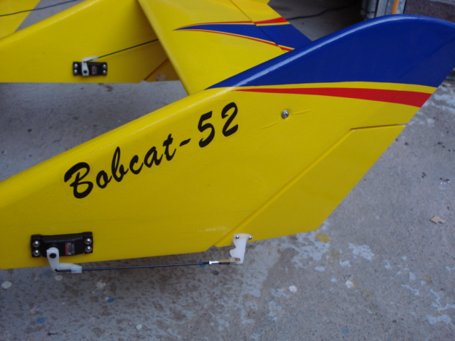

bueno e eenrollado un poco pero me he dado cuenta que arriba teneis las fotos donde se ve el servo del retractil que os comente, y luego en una foto mas arriba que se ve 1 ala con el retractil abierto se ve la varilla que va al fuselage ;) no obstante sacare algunas fotos mas claras.
Me parece genial que en este tema comentemos todos lo que sea sobre el avion ya que el manual deja mucho que desear y por ello no vamos a dejar de disfrutar este pedazo de avion :D

Por carlostorqueboy
#563150
Buenas a todos ,
Vamos a ir por pasos que si no me pierdo XD :p.
Respecto a tu pregunta Wag de donde colocar el tren retractil pues es muy facil. Yo cogi y recorte en cada ala el cachito de monokote que cubria el hueco par aponer el tren y luego encaje perfectamente el tren ahi lo atornille a ambos lado de los listones de pino y listo.Quizas te aclares mas con las fotos que acabo de poner si no tu pregunta todo lo que quieras que para eso esta este post :p.

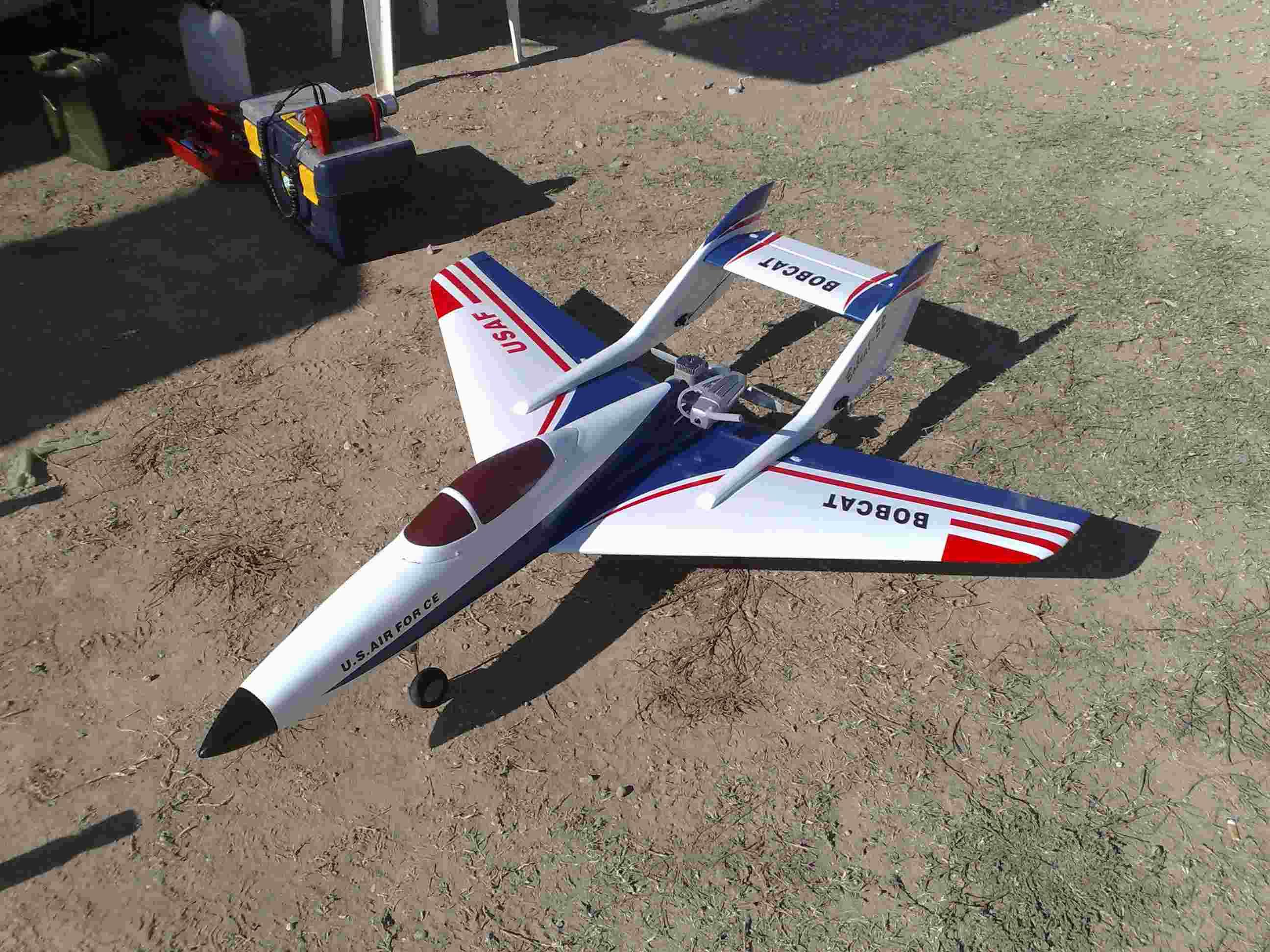

Por namado
#568843
Aqui teneis el mio, al final me queda a 3,480 Kg. ne puedo hacer nada mas las baterias las tengo en el morro, el CG a 1,5 cm mas atrasado de lo que dice el manual, el problema es el OS 75 que pesa mas que el OS 61, el domingo no pudimos volarlo, al intentar despegar pillo una piedrecilla, helice rota y para casa, veremos el sabado que viene en un campo de cesped lo vamos a probar
Por carlostorqueboy
#569914
Te ha quedado muy chulo. Espero que el proximo fin de semana lo pruebes sin problemas.
Si uno de los problemas que quizas hay que acentuar mas, es el de que la helice casi roza con el suelo, los trenes de aterrizaje deberian ser algo mas altos para evitar que pase lo que te sucedio a ti y lo que me ha sucedido a mi alguna vez, lo que pasa es que a mi me ha tocado en el cesped, no ha partido la helice y ha seguido correteando hasta despegar que tambien aveces toca y no ha tenido ningun final tragico por el momento.

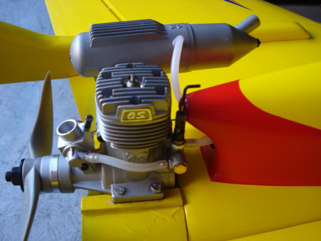

Hola colegas.
Estoy montando el mio con un os 50 sx. ¿ le habeis puesto incidencias al motor?. En las instrucciones de escuetas que son, no viene nada.
Por carlostorqueboy
#572252
Hola. Si miramos el avion de frente por el morro vemos el motor esta a lo ultimo , pues mirandolo asi yo le di 1 poco de incidencia a la derecha, pero minimo porque no estaba muy seguro pero ahora volando veo que va bien.

hola que tal
con respecto al motor, funciona bien estando con la helice pusher ya que decian que era necesario colocarle una trompeta a la boca del carburador mirando hacia el morro para que tenga una mejor entrada de aire, ya que la helice forma un vacio yu no deja entrar el aire correcftamente, ¿sera asi ?
