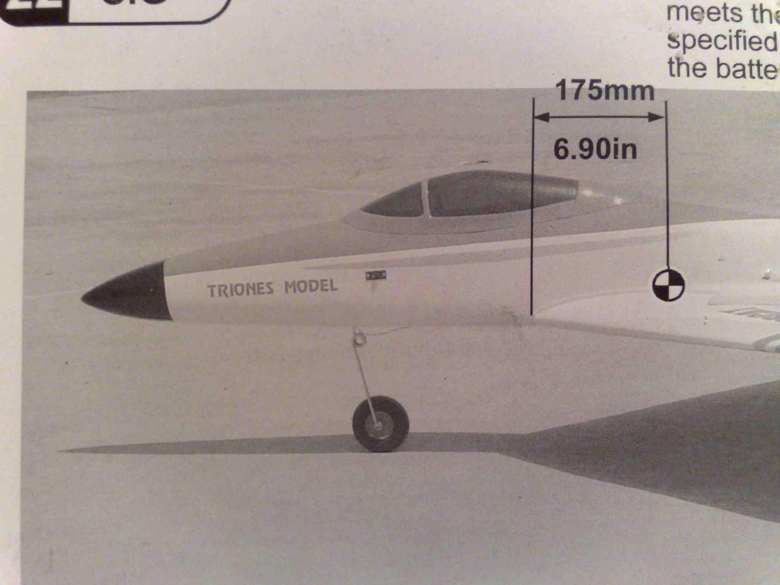

Por namado
#580602
hola carlostorqueboy, e estado leyendo en un post de rc univers que tienen el CG a 266 m/m y tu a 190 m/m puede ser tanta diferencia ???, puede ser la razon que el mio no pudiera levantar vuelo al tener en CG tan adelantado?? un saludo
Por carlostorqueboy
#581433
hola a todos, he estado enfermo y ademas me salia un error en el foro que decia SQL por lo cual no podia entrar -.- . Mi CG ESTA A 28cm ,mas atrasado q el de rc universe 1,5cm. Tu CG esta extremadamente delantero, evidentemente asi no despegaba...
Por namado
#581533
a ver si me puedes aclarar esta foto, gracias

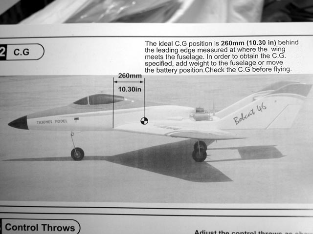

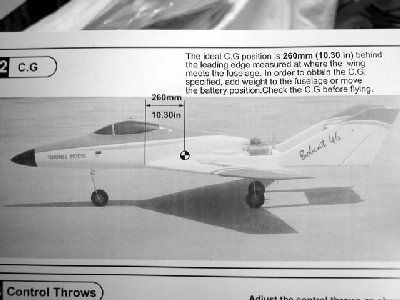

Por Carlos Monge
#582005
Parece ser que en la segunda versión (la que está preparada para tren retractil), corrigieron el CG del manual. :?

Ya decia yo que con 500 gramos de mas en el morro era imposible poder levantar el vuelo, lo que era un bolido por el suelo, por mas profundidad que metiera ni un solo movimiento de querer subir, pues a sacarle peso delantero y a probarlo el fin de semana os cuento como a ido. un saludo

Por carlostorqueboy
#582501
Gracias carlos por poner la foto del Cg a 26cm, me has hecho ahorrarme 1 escaneo de mi manual :p . Pues eso namado que en mi manual esta asi y yo lo atrase hasta 28cm. En el tuyo esta radicalmente mal, con razon tuvistes que añadir tanto peso y no te despegaba...

Por Carlos Monge
#582660
Mi avión y el de un compañero del club que se ha comprado uno, es el mismo que el de Namado, el manual pone que el CG está a 17.5 cm.
Es la versión primera que no está preparada para tren retractil, aunque yo se lo pienso poner y lo estoy esperando, he pedido uno mecánico de tres patas a Tower, que cuesta 19 o 20 $.
