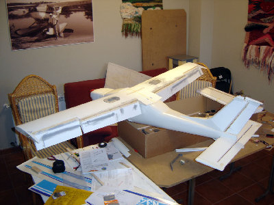

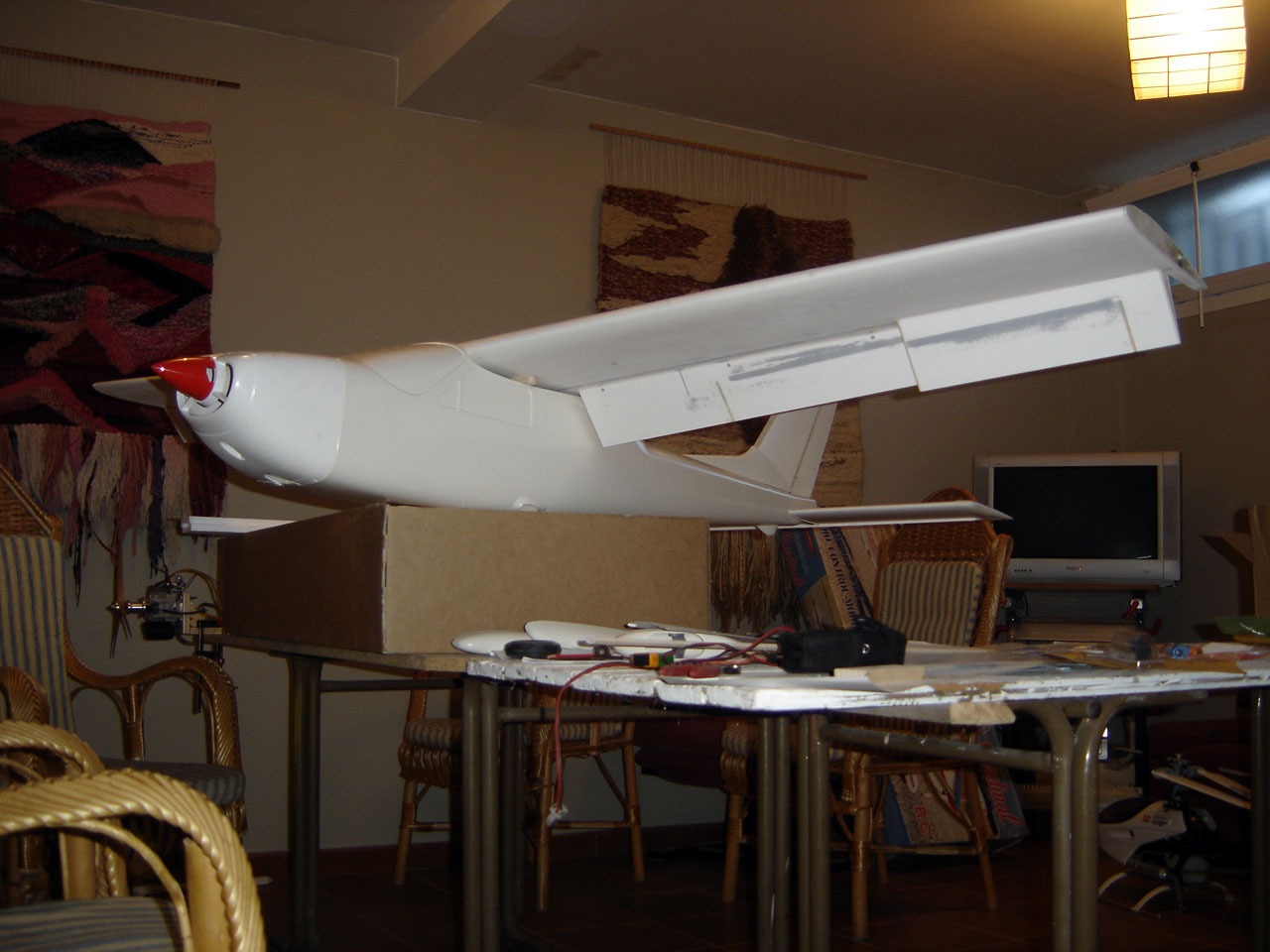

Otro detalle desde otra vista de la cantidad de deflexión que tiene el flap.

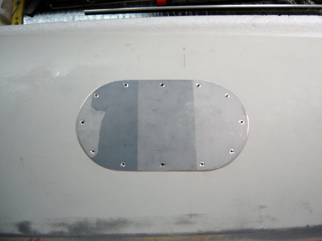

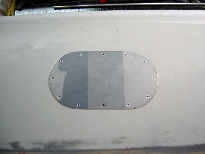

Así quedará la tapa de registro del servo del flap, faltan los tornillitos con lo que una vez pintado, el resultado es cojo y nudo a la vez, ja ja...
Detalle de la tapa de registro del servo.

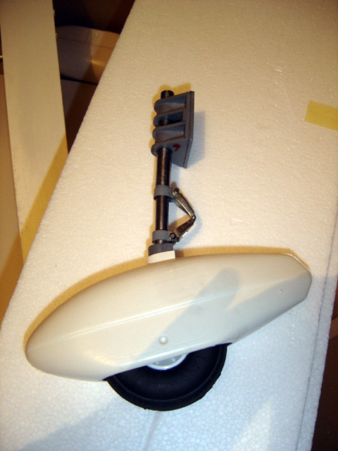

Otra cosa que he cambiado, como ya dije en un mensaje anterior es la pata del tren de morro, el que trae el kit es el típico hecho con cuerda de piano, aparte de leer por ahí que no solía funcionar muy bien, tenía un par de patas con suspensión por el taller, y creo que para una, ya le he dado utilidad. La pata está pensada para que sea direccionable como no podía ser de otra forma.
Pata del tren de morro amortiguado.

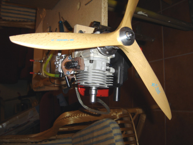

Y por último en esta tanda de fotos ya que sois por lo menos tres los que las habeis pedido :lol:, el motor que le espera, un Zenoah 20 cc de gasolina e inyección electrónica.
Le compré a los chicos de cyber-hobbies un codo en carbono que viene para este motor, ahorro espacio y además me permite ponerle la trompetilla al motor para que según su manual, mejora la respuesta en aceleración y bajamos el consumo, ya que sin trompetilla, el carburador debe de ir ligeramente más rico tanto en baja como en alta.
Por cierto, un 10 a los chicos de cyber-hobbies por su eficacia y sencillez. Da gusto trabajar con esta gente, tanto a nivel de compras como a nivel de dudas.
El motor pienso que es suficiente para este tipo de avión, ya que ni se pretende hacer torque-rolls, ni cuchillos ni na de esas cosas imposibles que se hacen en 3D o FreeStyle ;).
Pues ala, espero que os vaya gustando el resultado. Esta semana me pondré con la otra semiala, a ver si la acabo.
Motor ZG20 c.c. Gasolina.

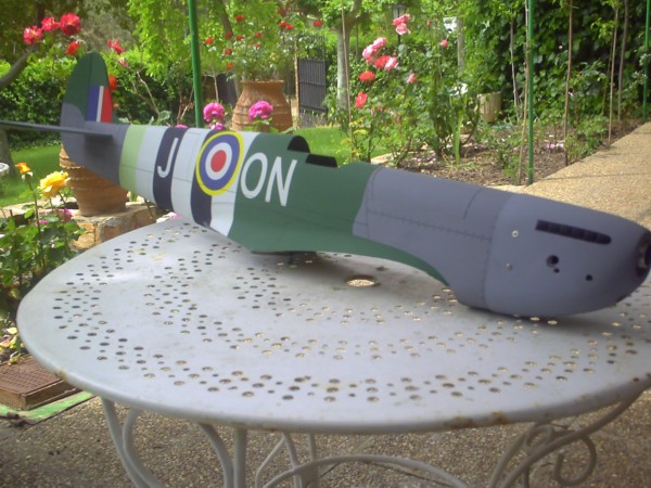

Por JUSTINO FLORES
#839859
Rafa... me quito el sombrero, además de manitas , tienes ideas para resolver problemas . Por mi, seguro que iba a volar sin siquiera pintarla... para que ..si al final se va a jo..algun dia :roll:
enga... dale y avisa cuando la vayas a estrenar que saco peli y la colgamos en el foro...y mientras para que sufras un poco esta afotillo de esta mañana ... 8)

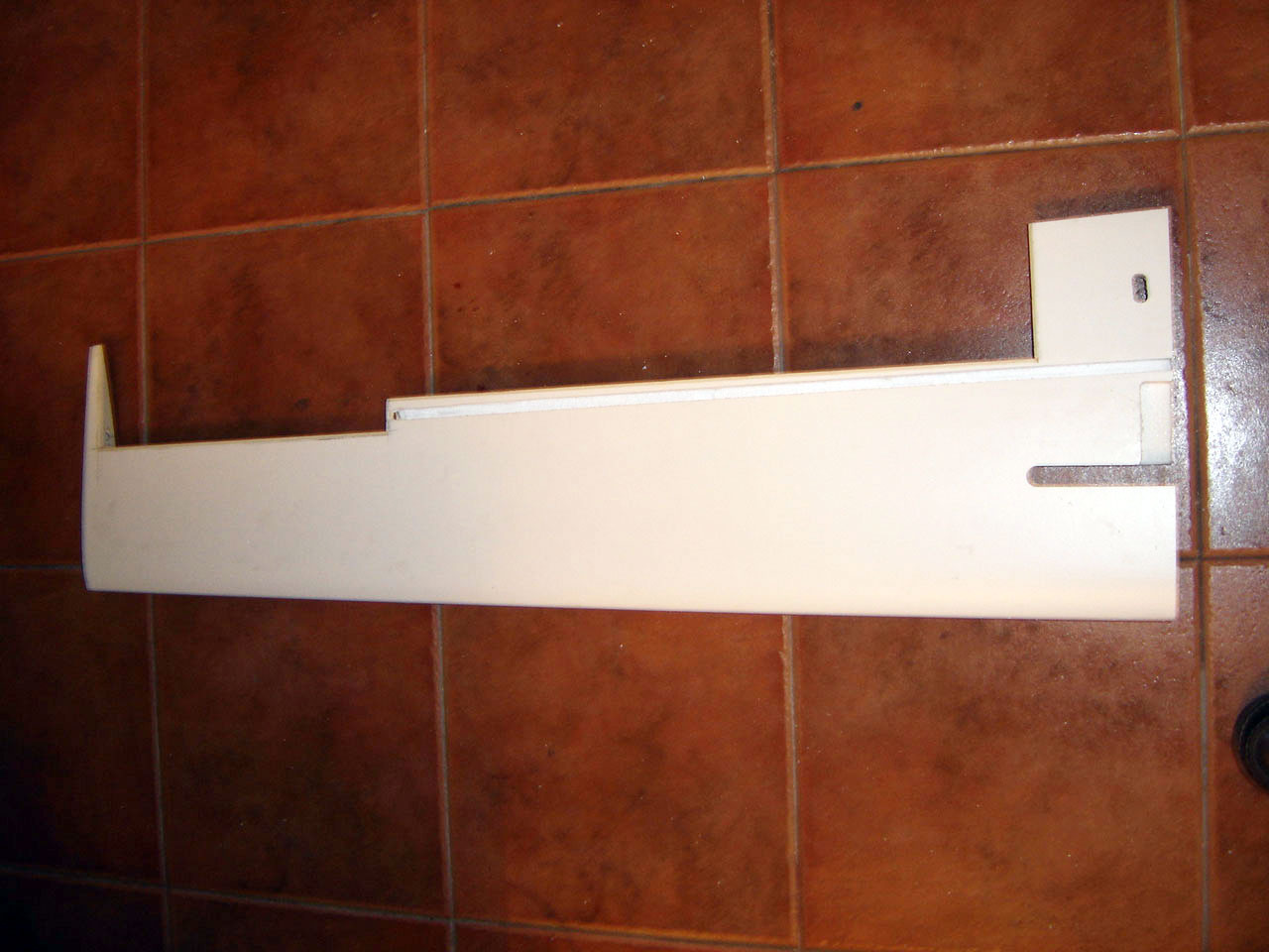

Pues seguimos con la segunda tanda de fotos. Esta vez de la otra semiala.
Empezamos por ver el ala despues de cortados los alerones y los flap. Así quedo la pobre...
Última edición por RafaPe el Jue, 13 Ago 2009 13:43, editado 1 vez en total.

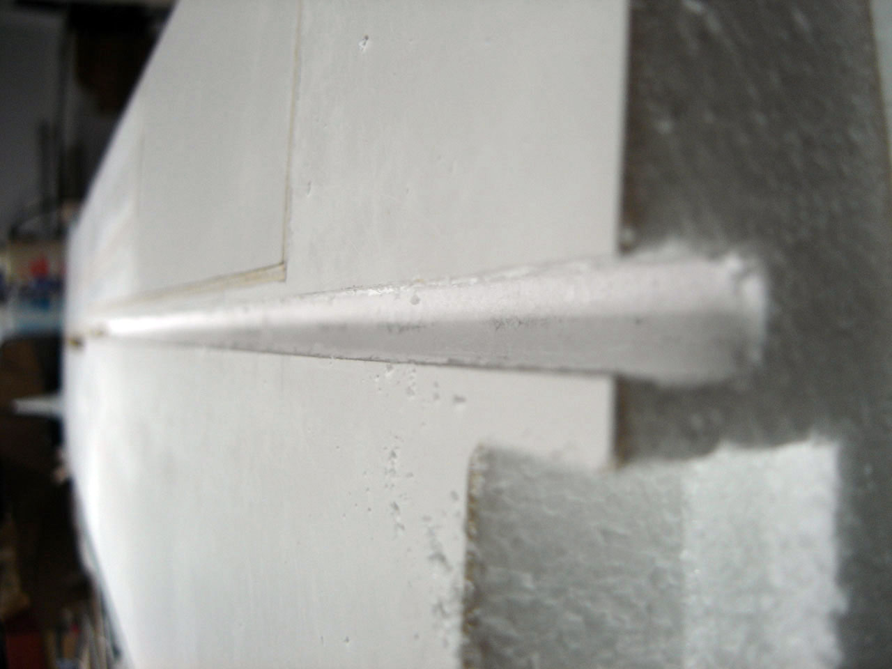

Por RafaPe

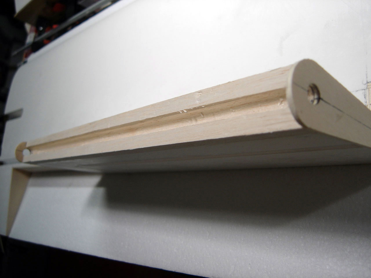

#841160

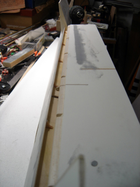

Una vez en la mesa de trabajo, podemos observar el acanalamiento que he realizado con una fresa para poner el tubo de transmisión que a su vez hará de eje o bisagra del alerón.
Última edición por RafaPe el Jue, 13 Ago 2009 13:44, editado 1 vez en total.

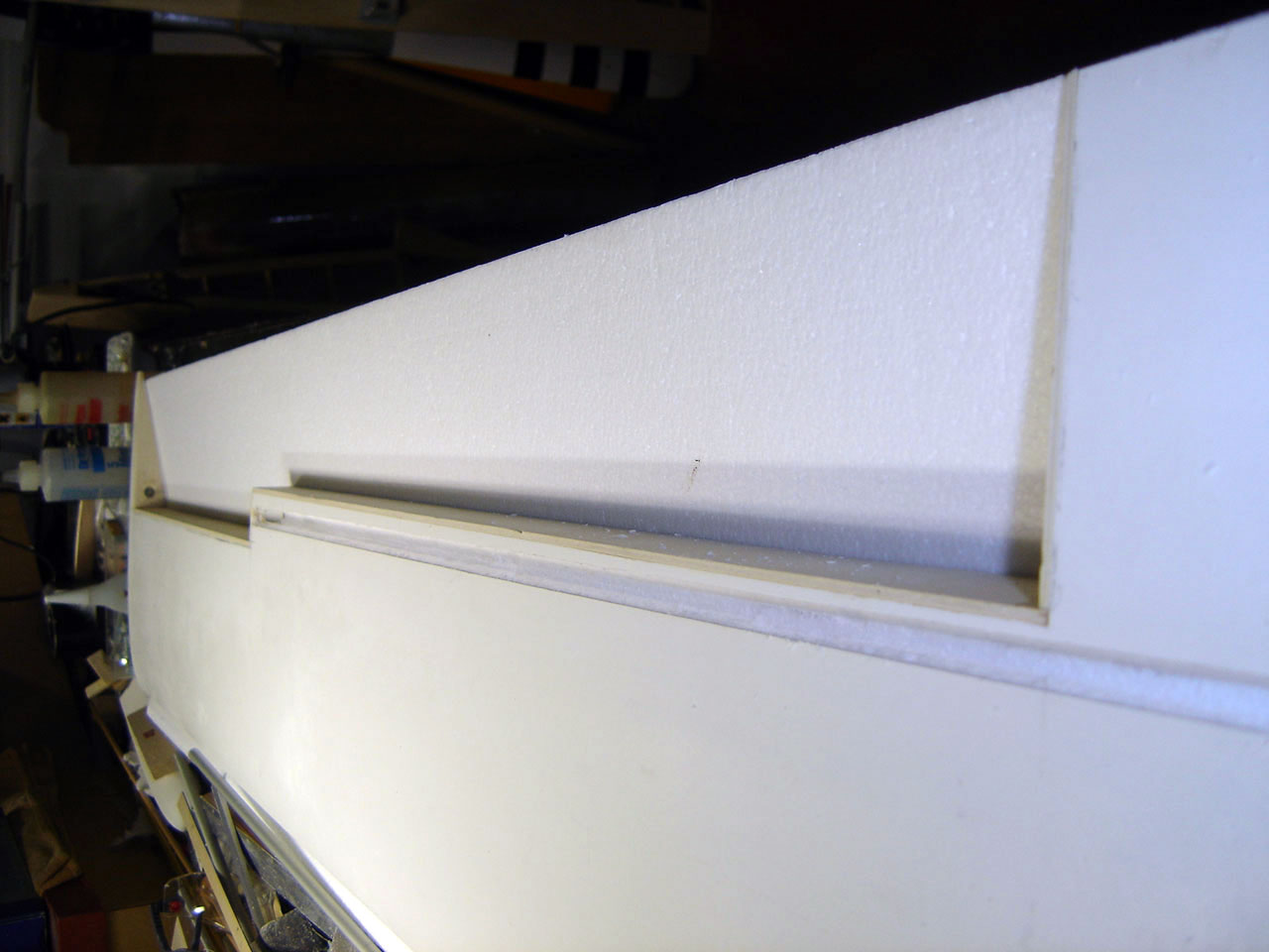

Por RafaPe
#841164

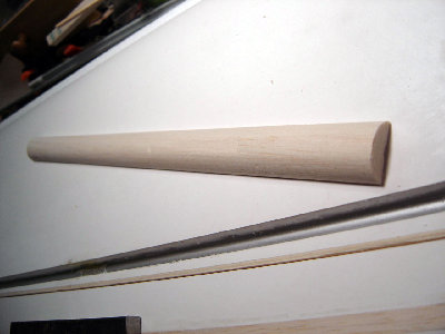

Una vez rebajado el alerón a su medida exacta, hice en contrachapado de okumen los refuerzos laterales del alerón, marque el centro del eje en el costado del alerón, y con ayuda del mismo tubo de aluminio, lo centré "exactamente".
Como vereis el alerón va de más a menos, para que esto no se un problema a la hora de moverlo, lo que hice es poner el eje (tubo de aluminio) paralélo al alerón, para que se mueva perpendicularmente, ya que si lo hacemos de otra forma, al subir o bajar, nos rozaría o bien con el borde del ala, o con el flap, ya que no dejo mas espacio que una hoja de papel entre aleron y flap.
Última edición por RafaPe el Jue, 13 Ago 2009 13:45, editado 1 vez en total.

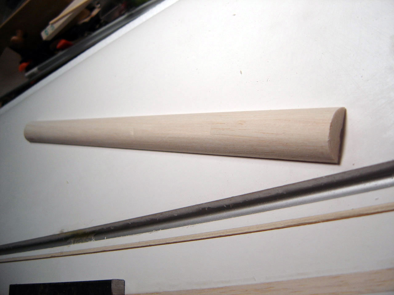

Después de pegados los refuerzos y antes de pegar el taco de balsa, lo medi, lo corte y realicé el acanalamiento para poder pegar más tarde el tubo de aluminio y formar un todo.
Una vez hecho el hueco, utilicé el tubo de aluminio pasado por lo dos refuerzo para colocar la pieza en su centro. El taco es siempre un poquito más grueso que el aleron para que después de pegado quede perfecto gracias a la lija.
Una vez seco el epoxi, lija que te crio para dejarlo pulido. El resultado es el que veis ;)
Está tan ajustado que si giramos el tubo, queda marcado el aluminio en la madera en toda su longitud, cosa buena ya que cuanto más justo quede, menos pegamento utilizaremos.
Parece que soy un poco maniático de la precisión, ja ja...

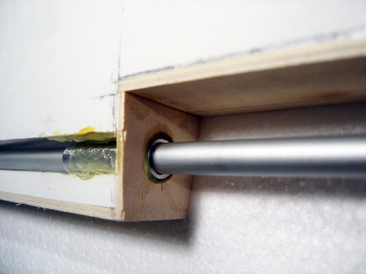

Pasamos ahora a colocar los cojinetes de aluminio en el ala.
Presentamos el alerón en su sitio. Tengo que decir que las cunas de las alas para este tipo de trabajo ayudan mucho.
Última edición por RafaPe el Jue, 13 Ago 2009 13:47, editado 1 vez en total.
Por RafaPe
#841172
Vista del canal por donde irá el tubo de aluminio. Realizado con una mini-fresa. He de decir que parecia que estaba nevando, ja ja...

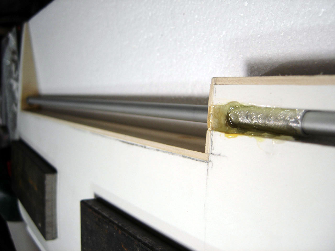

Por RafaPe
#841174
Una vez puestos en su sitio los cojinetes de aluminio, el alerón, el tubo de aluminio, se presenta, y cuando quede perfectamente alineado, epoxi a los cojinetes.
Si ponemos el ala en vertical, y metemos en el primer cojinete el tubo de aluminio y soltamo, sale por el otro lado sin pegar con nada.
Claro, para esto el tubo tiene que estar perfectamente recto, sino, este paso sería imposible.
Última edición por RafaPe el Jue, 13 Ago 2009 13:48, editado 1 vez en total.

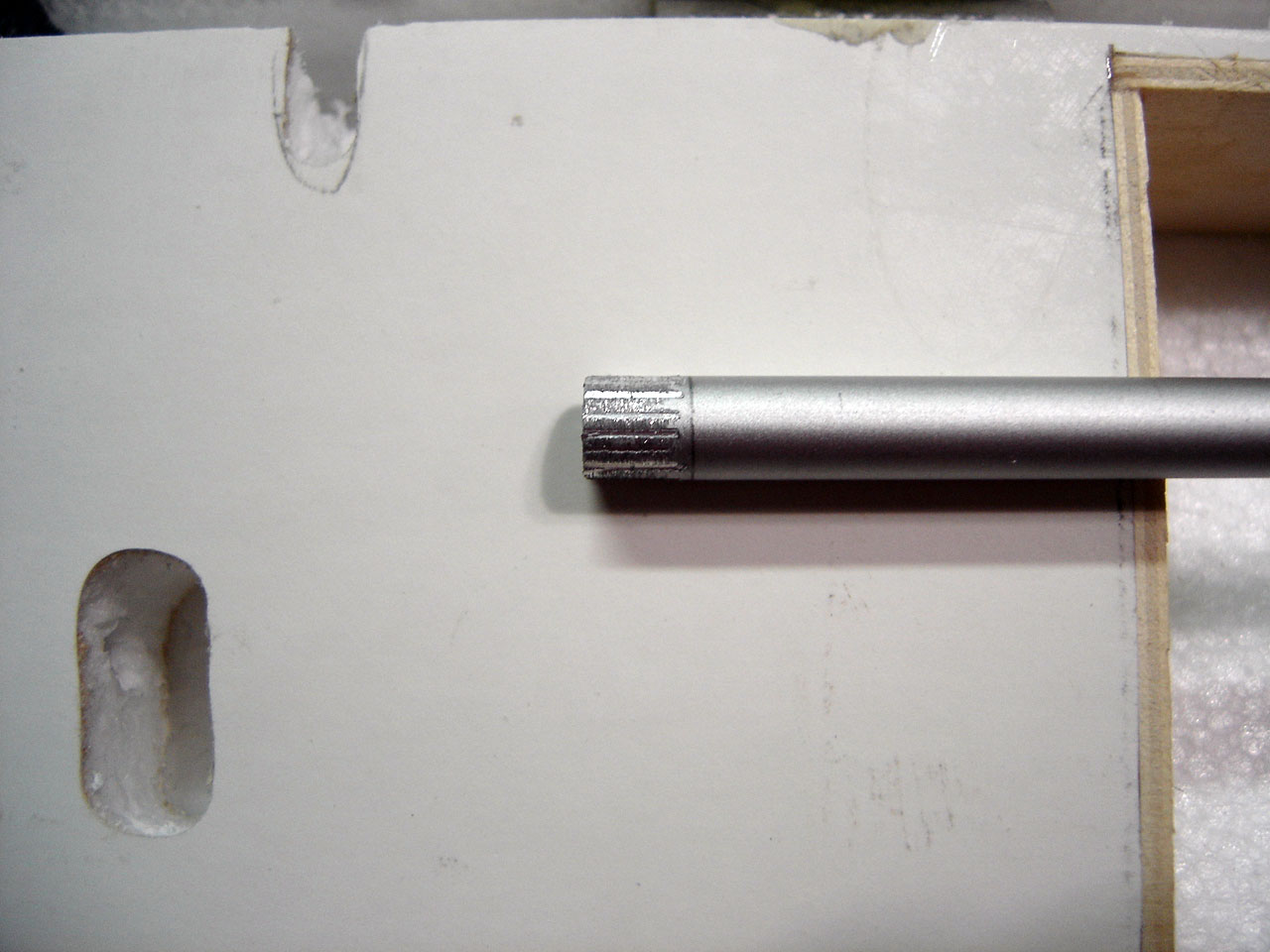

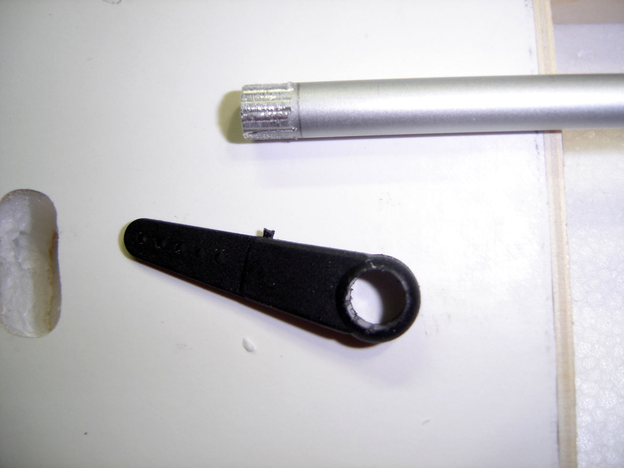

Aqu podeis ver como solucioné la escuadra de mando de los alerones. La escuadra es comercial para servos. Le hice al tubo de aluminio en el torno como una especie de dientes para que agarrase mejor la escuadra. A la escuadra también le hice un agujero del mismo diámetro que el tubo de aluminio, y después sus correspondientes dientes también.
El sistema al entrar más que justo, y con su correspondiente gotita de epoxi, queda perfecto y muy fiable.
Por cierto, el tubo es de aluminio de 8mm. hueco, y no tiene ni una holgura, ni flexa, ni naa. He tardado más en terminarlas porque de la otra ala, desmonte el sistema que había montado con tubo de latón que flexaba casi 1cm en la punta de la escuadra si sujetabas el alerón.

#842552
Otra foto del tubo y su escuadra o "horn".

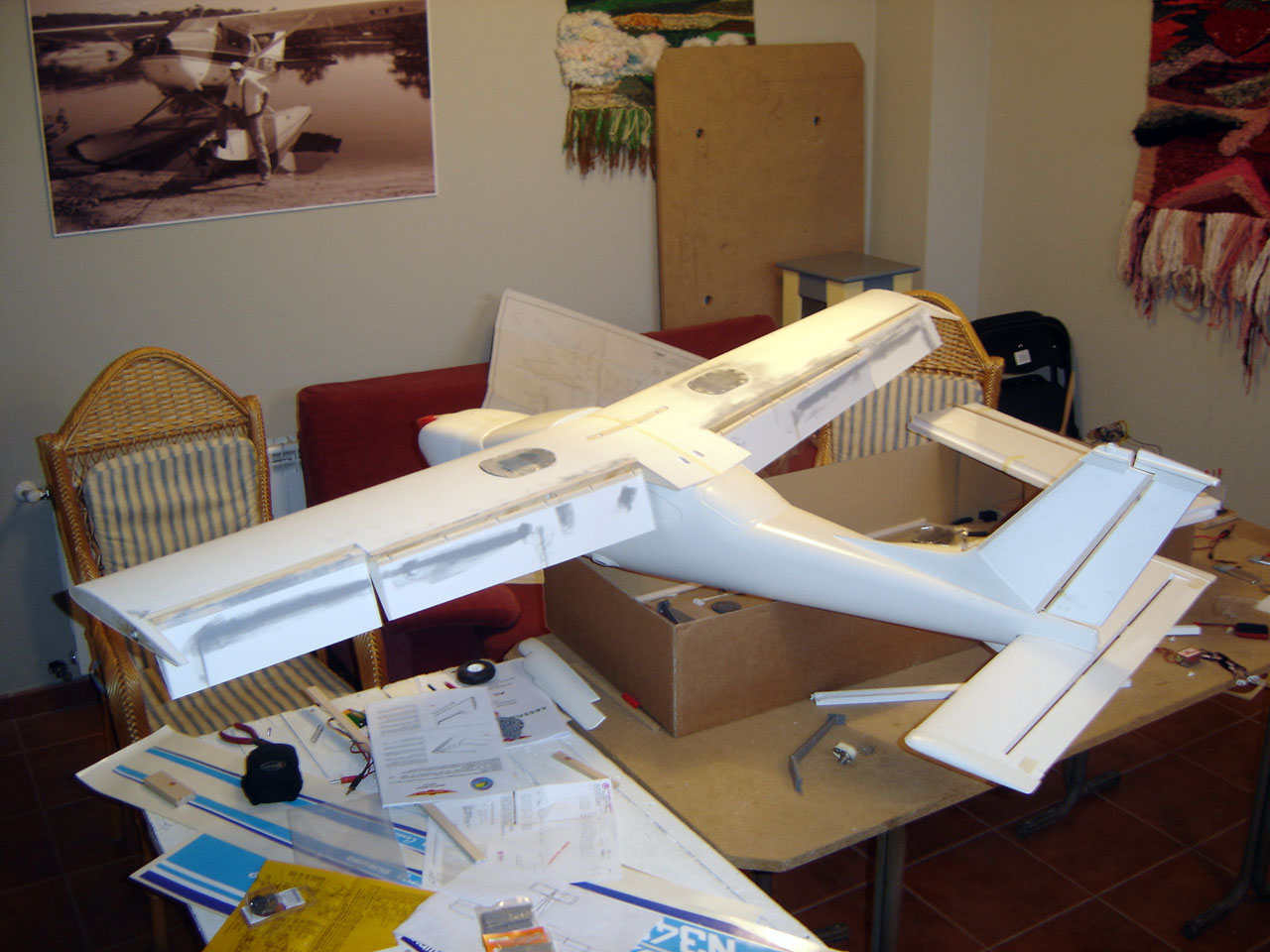

Por RafaPe
#842553
Pues lo dicho, un pequeño lijado, presenté una semiala a la otra, "y se llevan de maravilla :lol:" (todavia no están pegadas, ya que me falta hacerle el hueco para pasar los cables de los servos de flap's.
Este va siendo el resultado. Algo que objetar, santism? jflores? Manuel Jesus? :roll:
A ti AeroCarlos no te digo nada, ya que tu y yo sabemos de lo que hablamos.
De los otros, uno es un monstruo rompiendo, pero nunca nos enteramos, el segundo también es otro monstruo rompiendo, será porque no le entran ya en casa, y del tercero mejor ni hablamos que luego se pone nervioso y rompe :lol:
Última edición por RafaPe el Jue, 13 Ago 2009 13:51, editado 5 veces en total.
