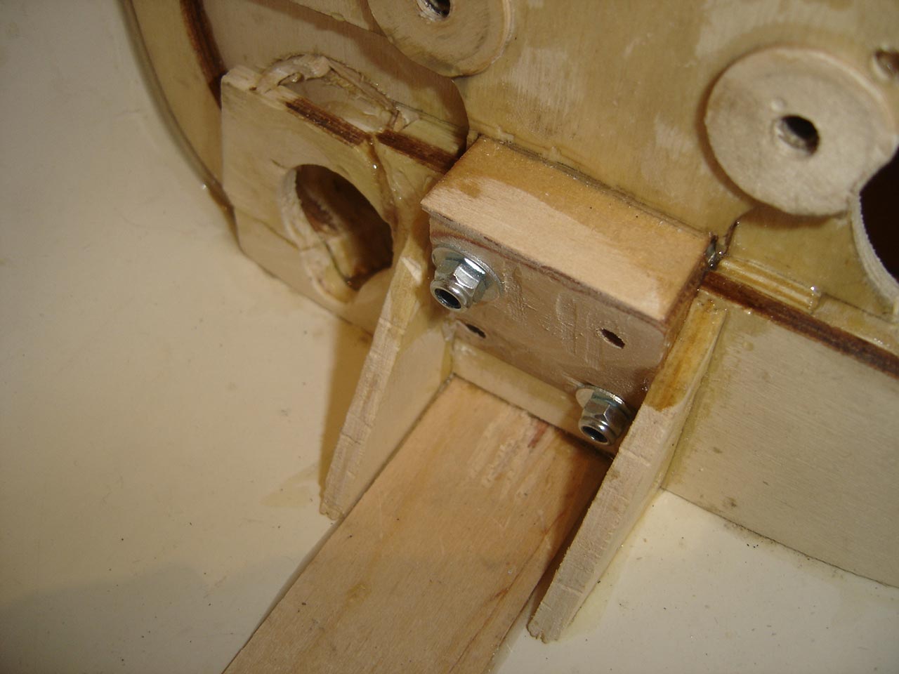

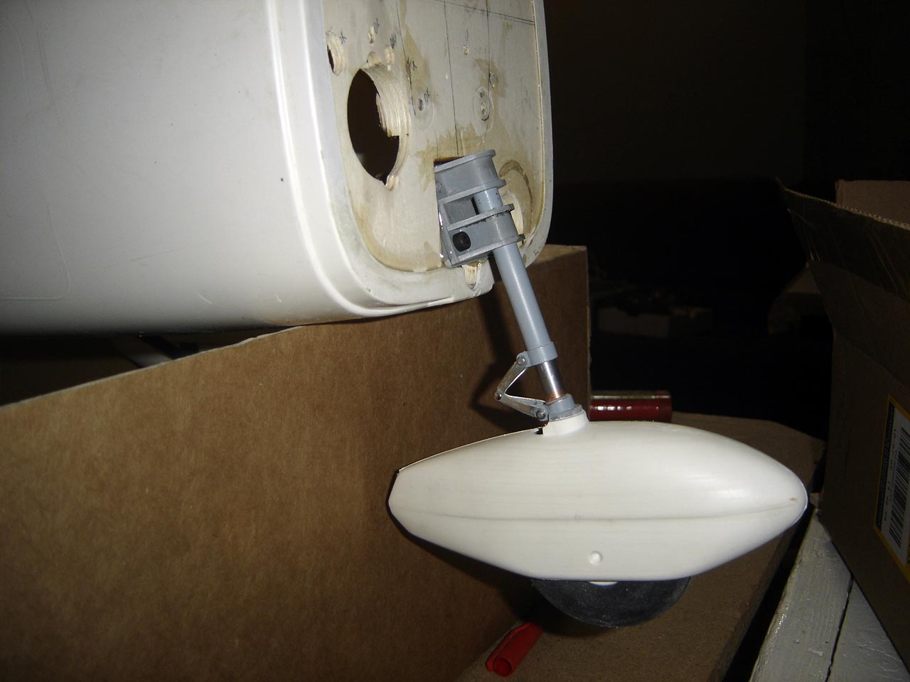

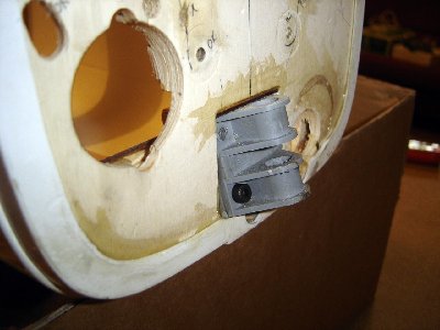

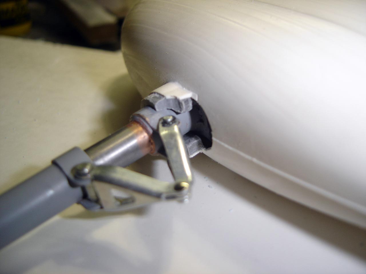

Hola Oscar, aquí van las fotos de la pata del tren.
Yo he realizado lo siguiente:
Como la pata no se puede doblar, hay que darle el angulo de otra forma, yo realice una caja en la cuaderna del motor, y pegué dos chapas de contrachapado de 05 dandoles el angulo que necesites, y luego reforzandolo por dentro. Me falta por reforzar todo el interior con alguna tira de fibra de vidrio ya que al ser un motor de gasolina y el contrachapado que trae el kit, viene muy bien cortado, pero creo que es un poco blando, por eso me falta reforzar un poco.
Para darle el angulo correcto a la pata, primero deberias montar la pata en si, ya que dependiendo de como la montes, los zapatos te van a quedar de una forma u otra, y es la linea del zapato la que te da el angulo con respecto al suelo, no se si me entiendes.

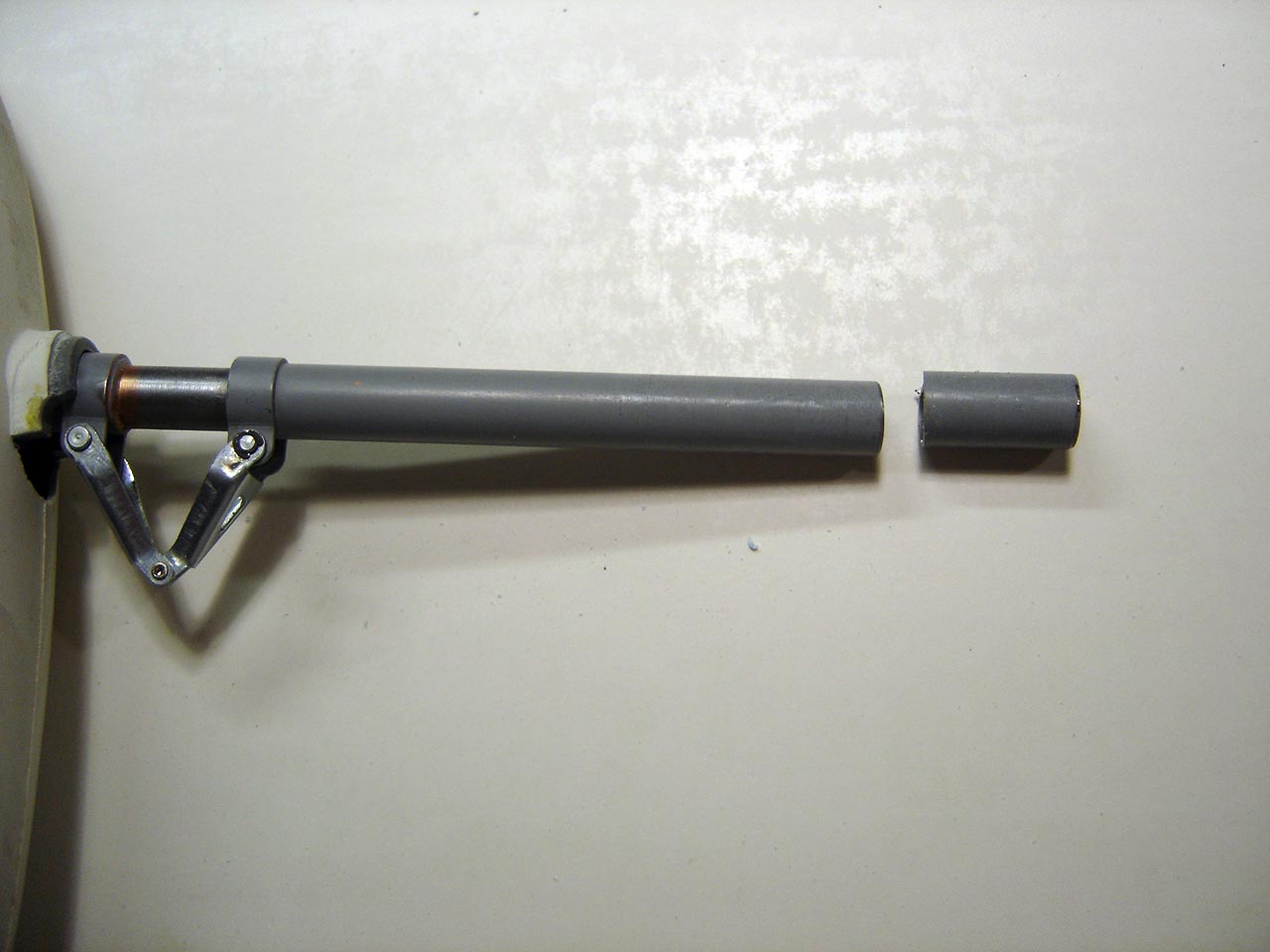

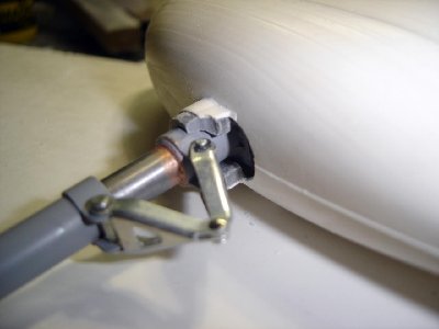

En esta foto se ve la pata terminada.
Lo único que tienes que hacer es de la pieza de plástico de la horquilla, cortar la parte superior (esa que tiene forma curva la mitad y la otra forma cuadrada).
Una vez cortada, le agrandas el agujero por donde parasía la cuerda de piano, y lo dejas al diámetro de la nueva pata para poderla meter dentro justo pegada a la horquilla.
Terminado este paso tendrás que dejar la pieza en forma de "U" para poder meter luego la horquilla, ya que justo encima de la horquilla está el pasador de la tijera. La unica función de esta pieza es evitar que el zapato bascule, si ves que se te ocurre otra cosa, o prefieres hacerte otra pieza, tu mismo ;)
Una vez terminada la pieza, desmontas la pata quitando el pasador de abajo de la tijera para sacar la horquilla y vas probando a meter esta pieza por la parte de arriba, ya que una vez ajustada, tendrá que entrar todo el conjunto de pieza y zapato juntos ya que irán pegados.

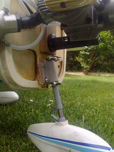

Una vez terminada es cuestión de cortar lo que necesites teniendo todo el tren instalado. Quizás en estas fotos veas mejor el resultado.
Yo intale toda la pata con el zapato puesto y cuando quedo paralelo al suelo, pegué la pieza que hemos realizado de la antigua horquilla al zapato con cianocrilato.

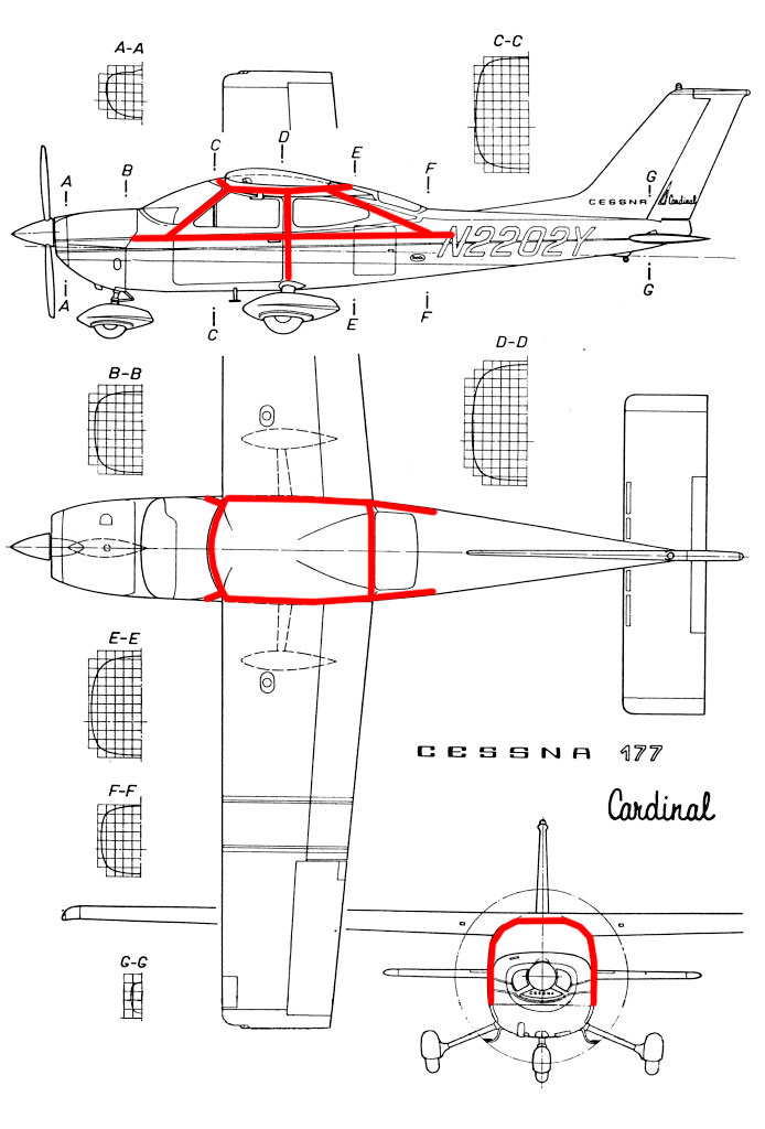

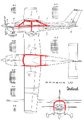

Más o menos esto sería lo que hay que reforzar, pienso que quedará mucho más robusto que como venia de fábrica. Hombre, lleva un poquito de curre porque el hacer las piezas en contrachapado, pues las curvas ya sabes que son a base de lija, pero bueno, a grandes rasgos es algo así.
No tires las ventanas porque puedes utilizar las delanteras y trasera para hacer el molde para sacar con acetato transparente las curvas. Las laterales al ser planas practicamente no tienen problemas ;)
Si has sido constructor de los antiguos, sabrás que realmente el fuselaje de un avión es del tipo cajón, yo tengo un avion de 1,80 mts y parece mentira al ver la estructura que no son más de 4 listones de contrachapado y lo que aguanta eso.

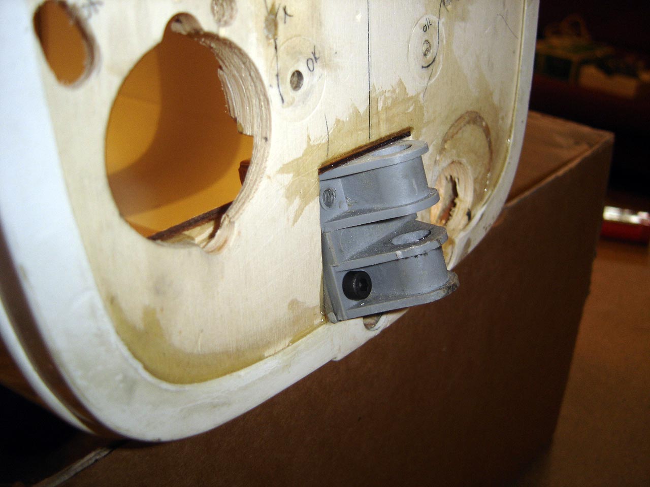

Hola de nuevo Rafa. Ya he terminado la instalación del tren delantero, siguiendo todos los pasos que recomendabas, a excepción de un par de detalles como el de la cuña que ya te comentaba. Os envío una foto del resultado, aunque sacaré una de "las tripas" para el más curioso, por si alguno quiere hacer algún comentario que pueda servirnos a todos como experiencia.

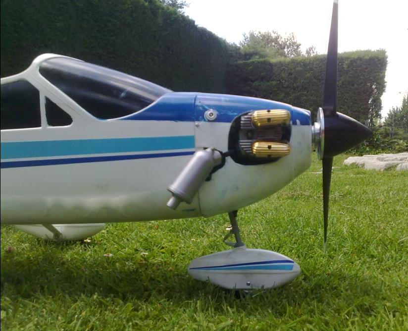

Ya está probado el tren delantero. Va de lujo. Os dejo una foto de como me quedó finalmente la instalación, donde se ve la cuña de madera que le metí para conseguir la inclinación.

Me alegro mucho que vaya de lujo, yo todavía no lo he porbado porque no la he terminado. Yo tuve que hacerle la caja porque sino, me pegaba con el motor, pero tu cuña es otra opción también buena.
