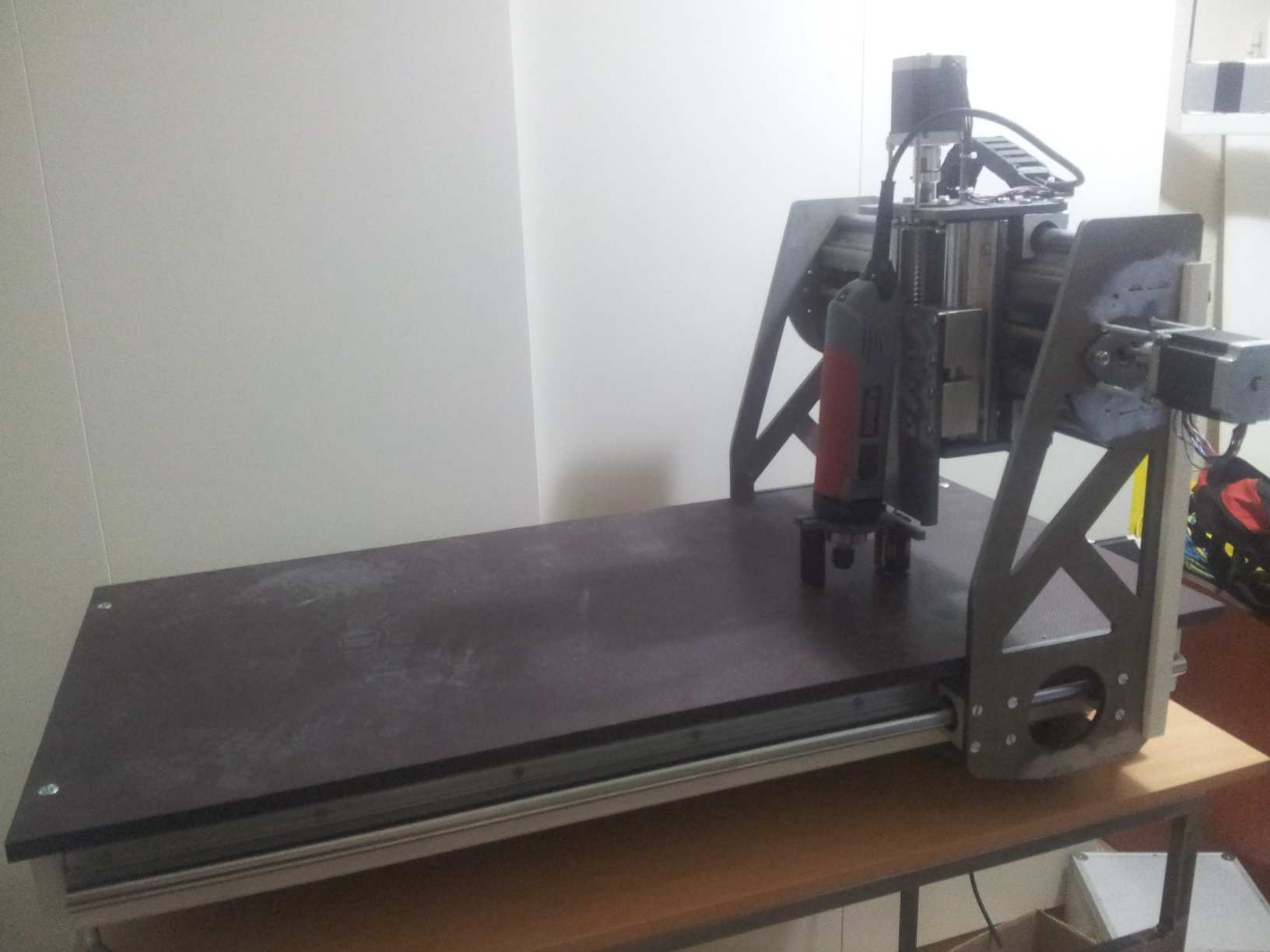

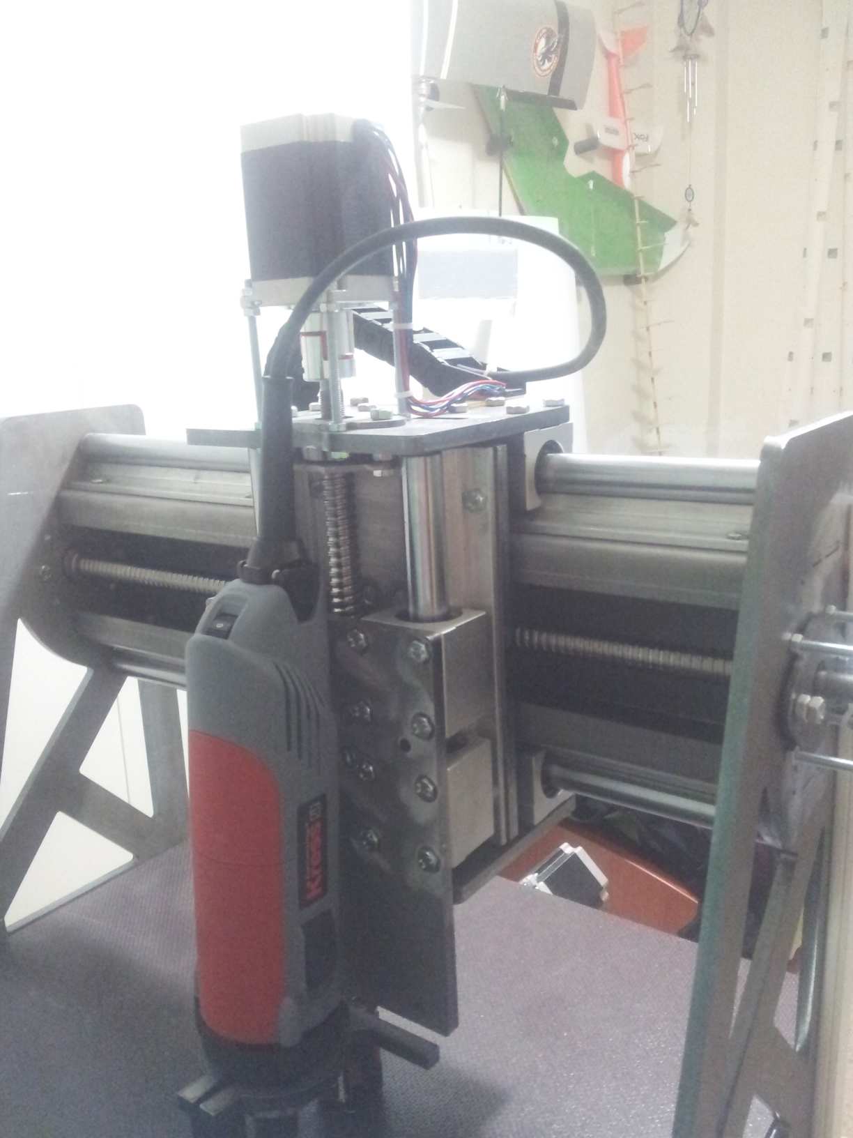

#1303781
Hola a todos y Feliz Año, otro más.
Me ha ocurrido algo que han saltado todas las alarmas, al conectoar los motores a los drivers y meterles corriente..... literalmente uno de los driver a reventado!! Como quité corriendo el cableado no pude identificar qué motor fue el que estaba conectado así que la pregunta es. ¿Hay forma de comprobar el funcionamiento de los motores sin tener que conectarlos a los drivers/interface?
Gracias y saludos
Por xHURONx
#1353983
por fín, todo llega..
Acabada, funcional, y perfecta!!
Dejo fotos y ya que en estos años me han solicitado los planos varias veces, dejo link en driver para descargar.
Originalmente los planos aparecen en pulgadas y los pase a milimetros. https://drive.google.com/file/d/0B13rtN ... sp=sharing
La he realizado en madera de abedul por que el DM es muy inestable y esta es la tercera que realizo.
Después de 5 meses sigue como el primer día.
Pondré mas fotos actualizadas y algunos videos grabando en metacrilato.
