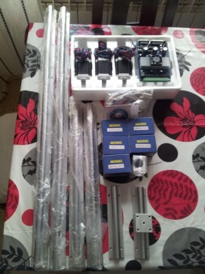

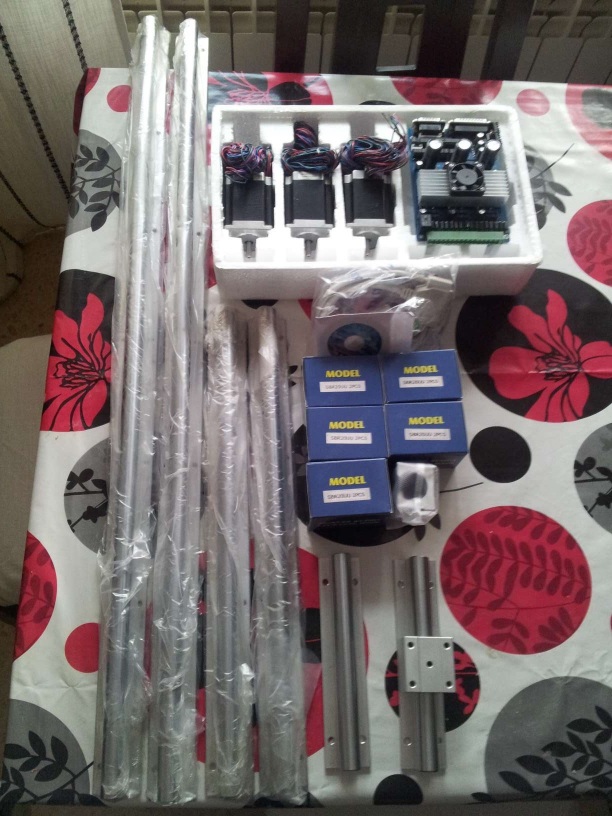

Buenas gente ante todos daros la enorabuena por esas pedazo de maquinas que teneis, hos comento un poco mi proyecto y ya me decis bueno pues evidentemente voy a ha hacer una cnc casera ejje, y tema de electronica solicionado tanto software como hardware y por 250 lerus que creo que esta bastante vien el cojunto que tengo casi pillado es de 4 motores nema 23 + controladora para win xp no con arduinos que requiere linux, despues software mach3 y vcarepro 6 " de dudosa procedencia jeje " si alguno le hace falta que lo diga y ya vemos como se lo paso, mi probrema esta en la maquina en si mas o menos tengo la idea pero la verdad que unos planos se agradecerian ademas de donde habeis comprado los usillos por que son caro no lo siguiente, y por ultimo como ya tengo los software he empesado a jugar con ellos y aqui me vino la duda, que fresa debo utilizar en cada caso, que velocidad de movimiento y lo mas importante cuanto debe comer en cada pasada, yo tengo una dremel que va de 10000rpm hasta 35000rpm algo basico para abajo, esite una tabla de equibalencia que se pueda consultar para saber que elegir si no aconsejarme para cortar madera de poco grosor. se que me estoy colando pero me harias un gran favor si me ayudarais, a cambio si alguien quiere saber algo sobre los soft o la electronica aqui estoy un saludo y gracias de antemano

yo los usillos los pille aqui en españa, son de 20mm ya que queria que fuesen fuertes, cualquier duda sin problemas te las contestan muy rapido, haces una peticion del material por mail y te manda una factura proforma, para que si te interesa la aceptes, y envio en 24-48 horas
http://www.productoscnc.es/hyperpages/h ... cision.htm
por lo demas tienes en ebay muchos chinos que tienen buenos precios, incluso kits
