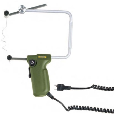

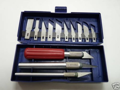

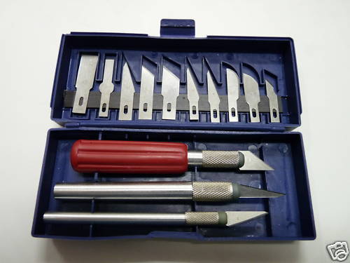

kayenmi cuando cortas depron con cutter estás obligado a estrenar cuchilla y si hace falta a mitad de trabajo se cambia otra vez porque esas cuchillas servirán para casi todo menos para el depron..enseguida pierden el vivo que necesitan para no arrastrar las bolitas que dices.. opción b sería comprar uno de esos estuches, voy a intentar ponerte una foto.. yy bueno..quizás algo mejor que con un cutter ..por el tema de tebner puntas finas y eso..y porque al ser para trabajos más delicados suelen venir mejor afilados..opción c sería una sierra de hilo caliente
juego de cuchillas

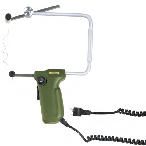

de este tipo de sierra hay un mundo de ellas caseras y alguna que otra que podrás comprar, pero si es par hacer uno sólo ni lo pienses porque por el precio te compras el avión...si te van mucho los depron entonces valoralo...
ejemplo de sierra de hilo caliente comercial

Gracias chicos por responder tan rápido pues estoy entre los bisturís y el maletín ese, ¿Y con eso se soluciona también el problema de hacer curvas cerradas?
Por coyotefer
#1203241
con eso y con una lija de 600 enrollada jejejeje
Por Javigatobcn
#1203251
Katenmi escribió:Gracias chicos por responder tan rápido pues estoy entre los bisturís y el maletín ese, ¿Y con eso se soluciona también el problema de hacer curvas cerradas?
Yo me hice una bruja de depron que tenia muchas curvas y lo corte todo con las cuchillas de un juego como este que te han puesto la foto y me fue fenomenal, debajo puse una placa de corcho para no joder la cuchilla.
Lo compre en la ferreteria al lado de mi casa y no salio caro
Mini bruja de depron aeromodelos-electricos-iniciacion-f2/co ... l#p1175895
Por Katenmi
#1203254
Gracias otra vez por responder chicos, pues probare lo del equipo ese, que la bruja molona ya te la había visto hace tiempo y se ve que esta muy bien hecha.
Por san
#1203277
Yo te puedo decir que he utilizado el kit que te ha puesto en la foto el compañero, los bisturis y los recambios que venden en HK para el kit que te dice el compañero y tengo que decir que los cuter de precision van muy bien para hacer curvas y lo que quieras ya que las hojas son muy rigidas pero pierden en filo en la punta bastante facil, con lo que ese que cuentas, que se atranca es comun, y significa que tienes que cambiarla y guardarla para trabajos mas gruesos. (yo para cortar un avion gasto un par de hojas). Y en cuanto al bisturi, corta muy muy bien tambien y no pierde el filo en la punta tan rapido, sin embargo, las hojas no suelen ser tan rigidas, con el consiguiente de que al estar cortando puede flexar la hoja y torcerte el corte si no lo haces con mucha suavidad.
Un saludete :mrgreen:
Por Katenmi
#1203292
Ya veo, gracias san, creo entonces que me decantare por el cutter de precisión.
