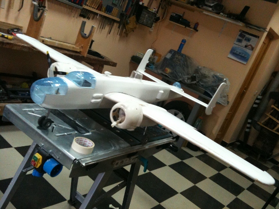

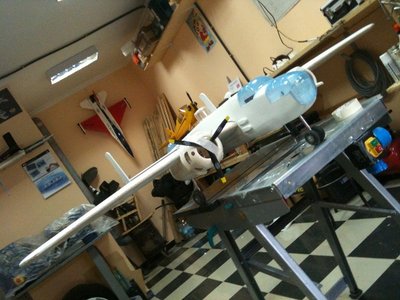

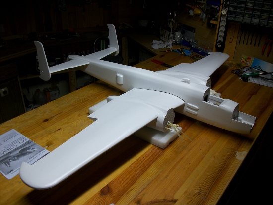

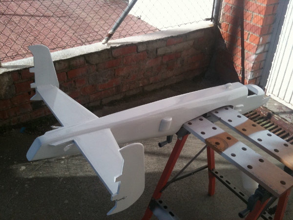

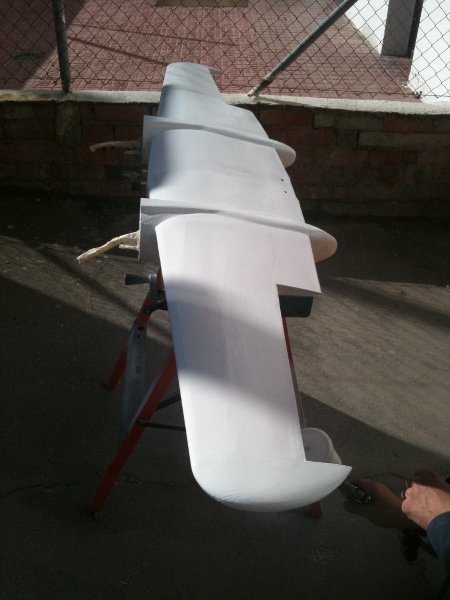

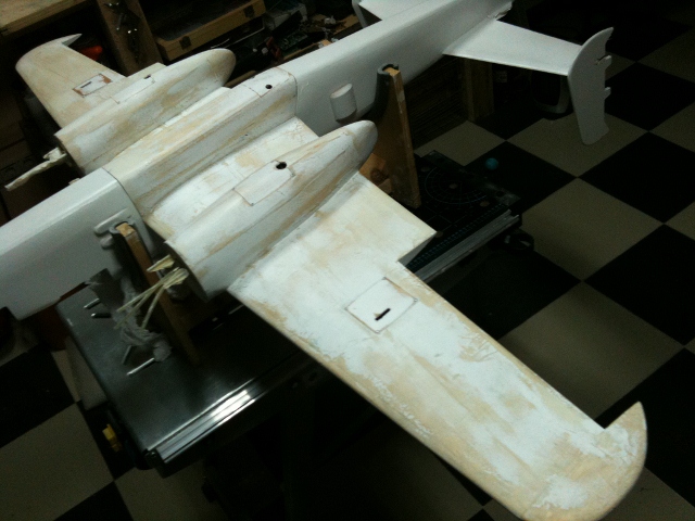

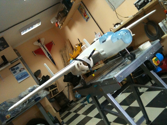

Bueno,pues despues de una larga espera,le toco el turno al amor de mi taller,a mi B-25 que tamto le he hecho esperar :mrgreen:
Despues de un cursillo acelerado y magistral del amigo Luis30sg,por fin he podido superar este bache que tanto estaba ralentaizando este proyecto.
-Le hemos dado la primera capa de imprimacion,seguidamente habrá que pulir imperfecciones(que han salido unas pocas :roll: ) y terminado ese proceso,ya se le dará la pintura verde oliva,que ya será la terminación.

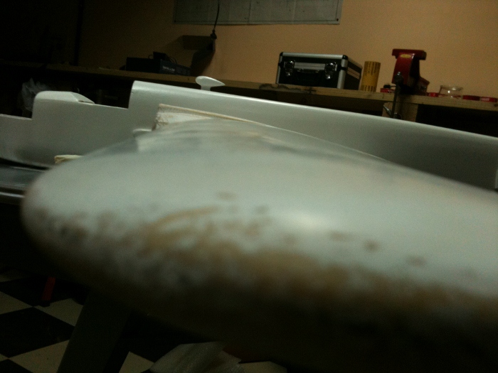

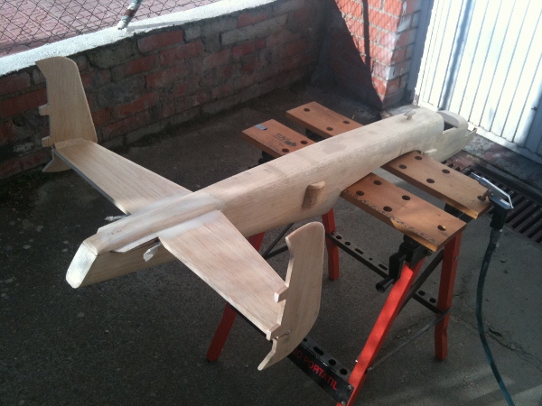

Hola de nuevo,pues las alas ya estan lijadas,tanto por abajo como por arriba,la pechá ha sido brutál :lol: .......!!!!!!...y lo que queda!!
hay van!
la textura ya se va pareciendo a lo que andamos buscando
hermoso diedro

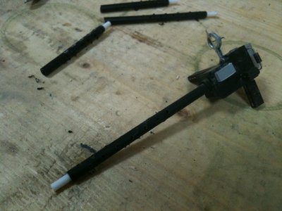

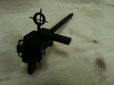

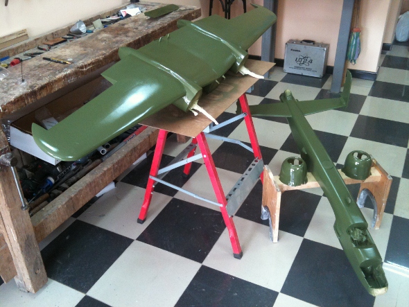

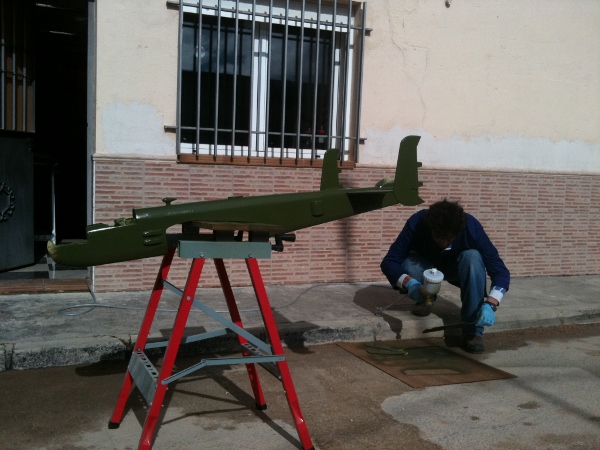

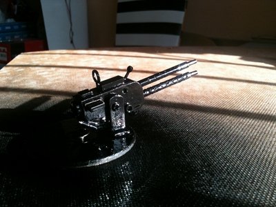

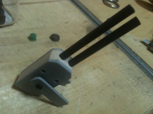

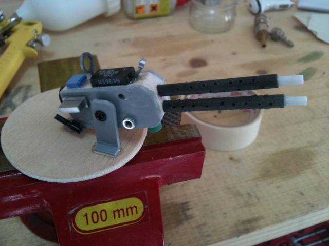

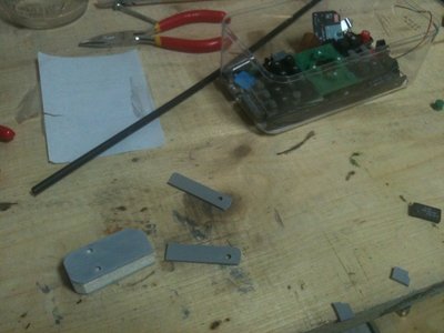

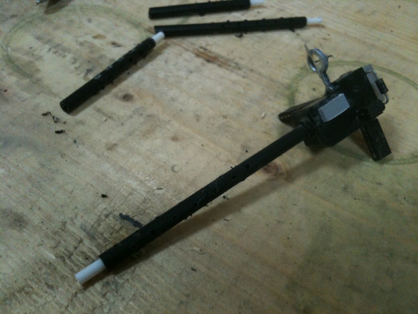

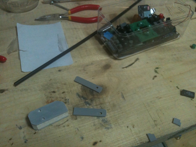

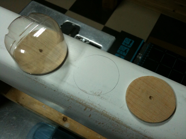

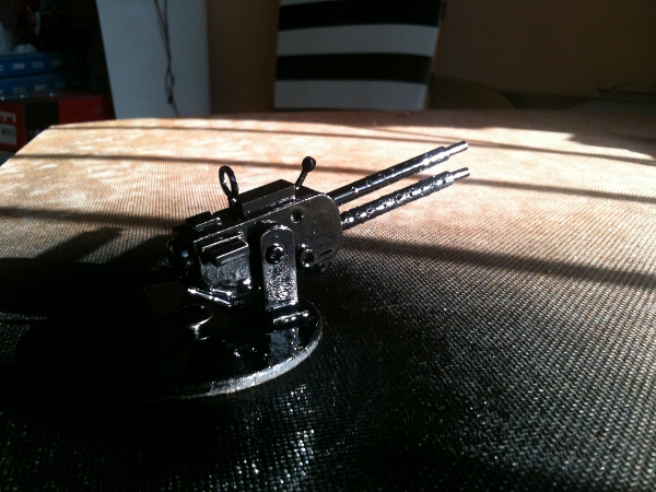

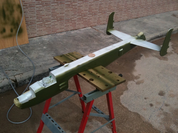

Muy buenas!!,Al igual que me pasó con el enfibrado,por fin me he decidido y estas vacaciones lo he pintado,esa fase que tanto me atormentaba por si lo hacía mal y jodía el trabajo de tantos meses,pero con cuidado,paciencia y haciendo caso a los consejos de los compañeros que saben de esto,a la vista está el resultado,del cual he salido muy satisfecho.

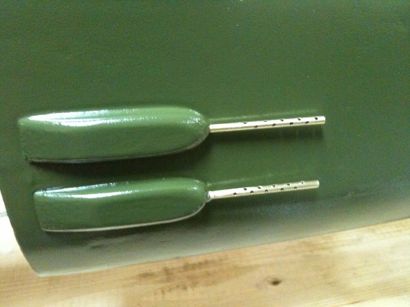

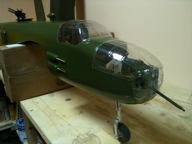

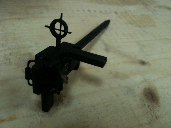

Tambien he construido las ametralladoras,como de constumbre,de forma tan austera que ya sabeis todos que me suele gustar hacer estas cosas,tan dificiles de encontrar.....
Bueno,pues esto ya está en la recta final,solo queda hacer el rodaje a los motores y montarlos,que como algunos recordareis eran dos o.s.46ax,que probablemente instale sistema de alimentacion continua,para más seguridad.
Tambien quiero hacerle un poquito cockpit,en la cabina de los pilotos y en el puesto de artillería de morro.

kurrikan escribió:Jo Pedro que pasada!!!te va a quedar de vicio( como siempre),mis mejores deseos para el dia del estreno,seguro que sales por la puerta grande con semejante aparato.
Oye,te importaria decirme el gramaje de la fibra que has empleado asi como el nombre del aparejo o masilla o lo que hayas empleado para recubrir el bicho
enhorabuena d enuevo compañero :D :D
Hola Manolo!!,con mucho gusto....mira,te cuento:
La manta de fibra es de las mas finas,de 25gr/cm,pero anteriormente le di una mano de tapaporos nitrocelulosico,luego lijé y comencé a enfibrar,asi la resina utilizada es la necesaria para que no te coja escesivo peso el avion.
La imprimación ha sido impripol,de la cadena de tiendas de pinturas MONTÓ,Muy facil de aplicar con pistola y de lijar luego.LLeva un catalizador.
Posteriormente he utilizado el acripol en verde oliva,tambien con su catalizador,de la casa MONTÓ,para esta imprimación y el resulado ha sido magnifico,ya que es la primera vez que hago esto,ya que la imprimacion con impripol la dió el amigo luis30sg y me enseñó como pintar a pistola.
Estos dos productos,el impripol(imprimacion) y acripol(la pintura del acabado),suelen ir de la mano para dar buenos resultados,por sus componentes .

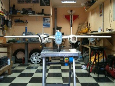

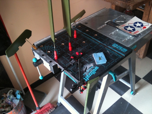

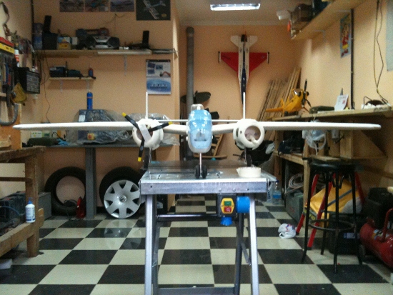

Bueno,pues a esto,que parecía interminable,ya casi se le va viendo el final.......
He abisagrado y conectado las superficies de mando del empenaje de cola
Las bisagras utilizadas han sido dubró de espiga con eje metálico
Ya se ha quedado montado la conexion de la rueda direccional,mediante sistema de varillas de 2,5mm push and pull
Puesto una semitapa y pintado un poco de negro
Adaptado servos de mando de gas
#1055028

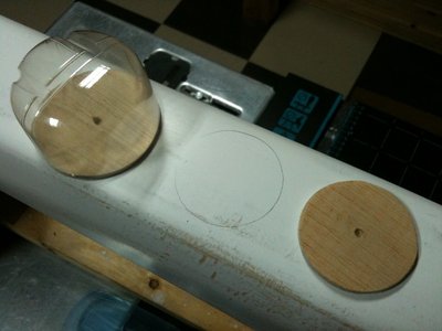

Pedro, en primer lugar quería felicitarte por el increíble modelo que has creado, realmente es una maravilla.
y en segundo lugar quería hacerte una pregunta ya que me ha picado el bichito de la curiosidad al ver la ametralladora que va sobre el lomo. Las pocas fotografías que tengo del B25, esta ametralladora tiene los cañones yuxtapuestos y tu se los has hecho superpuestos. Desde ya que no pretendo corregirte ni nada que se le asemeje, ya que creo que estás muy por ensima de mis conocimientos, por eso te repito que es simple curiosidad.
Otra vez mis felicitaciones por el tremendo trabajo que has realizado.
Un abrazo
Adrián
#1055550
Hola Adrián,muchas gracias por tus elogios,pero es mi primer trabajo de este tipo y se,por lo que se vé por ahi,que se puede mejorar bastante..... :lol: ....,el siguiente trabajo será mas fino....jejej,eso espero
El tema de los cañones de la torreta,efectivamente!!,muy observador.... :D ,se nota que conoces el avión....
Fué a causa de un error mio ala hora de recortar el hueco de la cúpula,recorte la parte central,en vez de las dos lineas paralelas verticales,que es por donde deberian de haber salido los dos cañones paraleos/contrapuestos,con lo que ya que estaba el mal hecho,obté por fabricarlo así.....,no creo que el avion vuele peor por eso...jejeej....,pero si,llevas toda la razón.
Un abrazo
