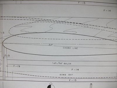

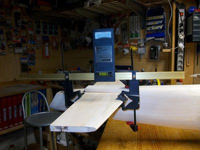

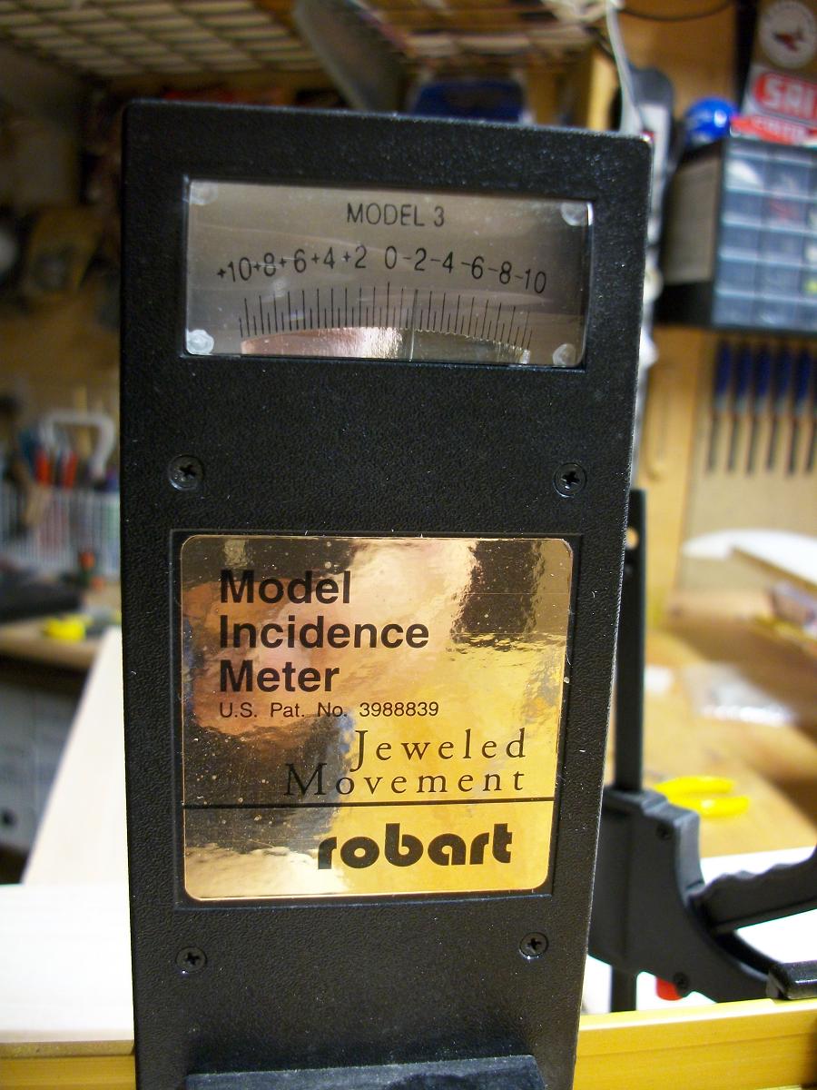

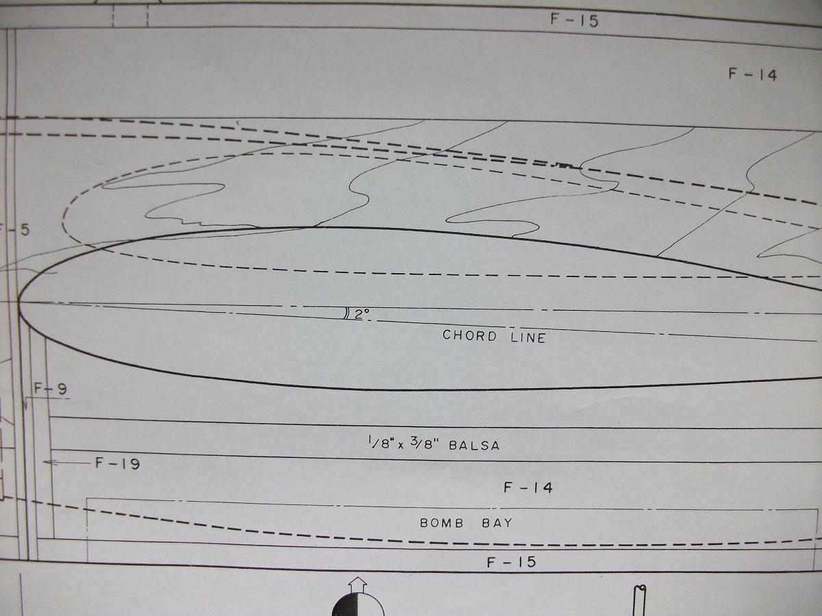

Hola Juan,la verdad es que estoy muy contento de los resultados de la incidencia,no se si sera la suerte del principiante o que,pero creeme que si que soy consciente de que no es facil.. :lol:,ya me veia lijando o añadiendo en el fuselaje...
No me agradezcas el compartir esto con todos vosotros,lo hago con mucho gusto y satisfaccion,ya que yo tambien he mamao y mamo de este foro.
un saludo amigo.

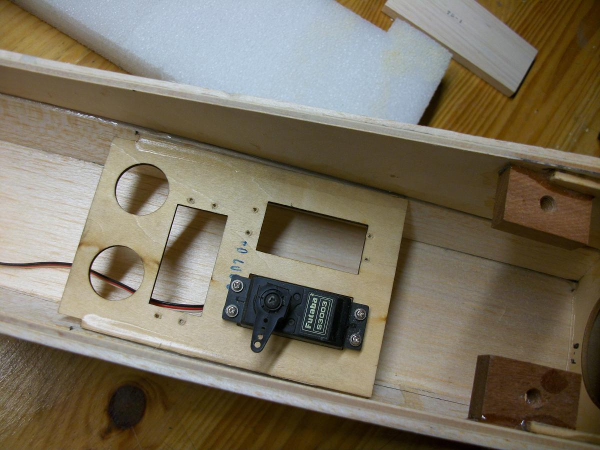

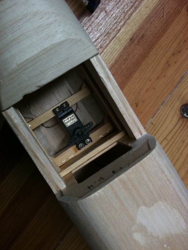

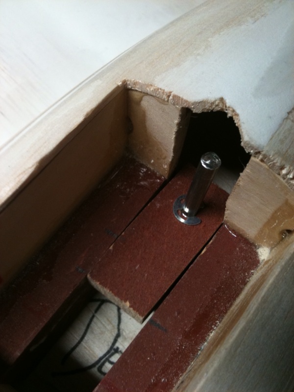

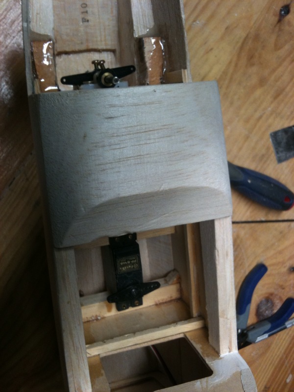

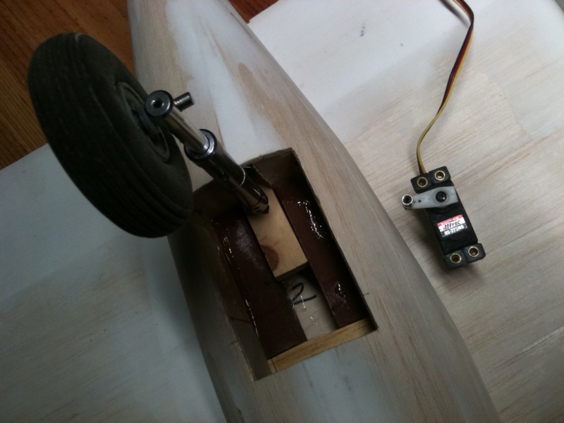

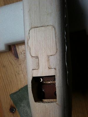

Hola a todos!,esta tarde he dejado el cockpit del mustang aparcado y me he puesto con el B-25,que como ya creo q dije,al final no voy a ponerle el tren retactil por que los huecos me horrorizaban...... :? ,siiiiiiiiiiiii ,ya se................,direis:poenle unas compuertas!,pero ya seria complicar mas aun y ralentizar mas la marcha,ademas al ser de esta escala tan pequeña no hay casi sitio para nada,de hecho me estoy rompiendo la cabeza con el alojamiento de los motores y el empenaje de cola,...si hacerle desmontable o no... :? ,el caso es que estoy deseando terminarle y verle de volar,que tengo otros proyectos muy interesantes esperando en cajas de carton,que si empiezo a enumerar os pensareis que estoy como una cabra. :lol:
Pues despues de modificar bancadas segun plano para instalarle el retractil,ahora las he vuelto a reemodificar para dejarlas fijas,pero con amortiguacion.
En cuanto termine de esto y lo del empenaje de cola,ahora si ya de verdad, :lol: me pongo con el enfibre.
una ves secado y lijado solo le hare l agujero para pase la pata
este es el servo que governara la rueda de morro
en ese hueco entre tacos,es donde va alojado el servo de gas

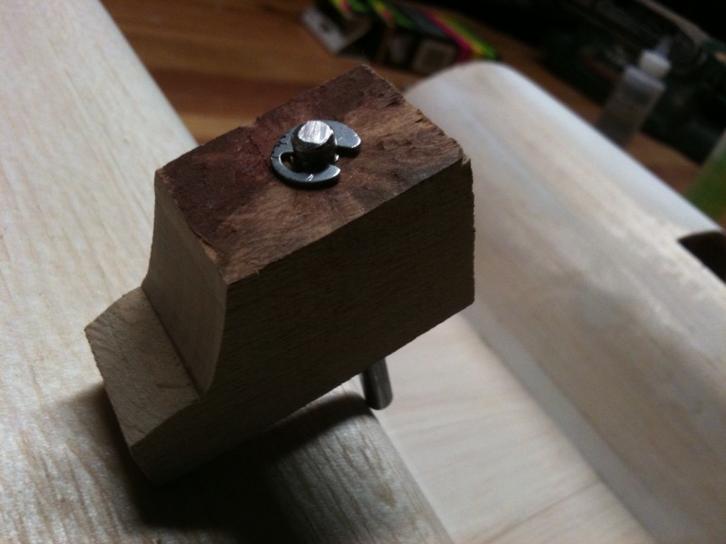

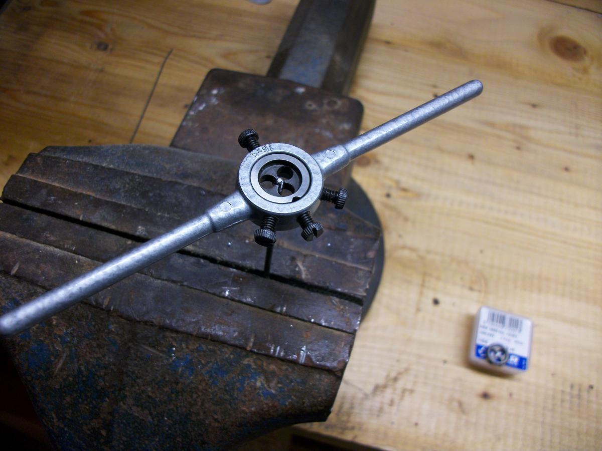

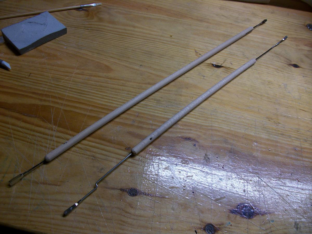

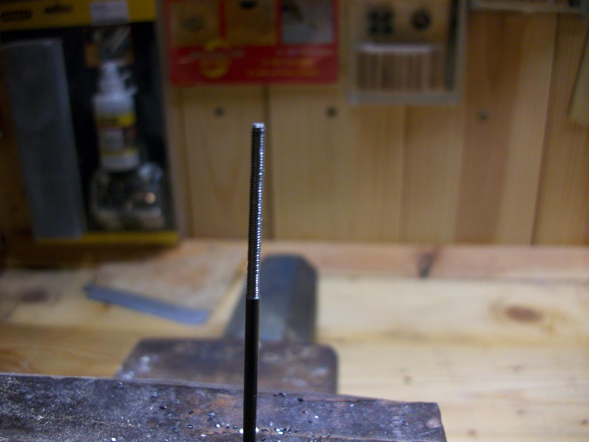

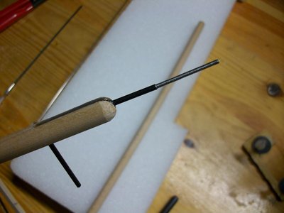

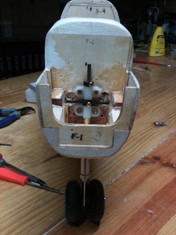

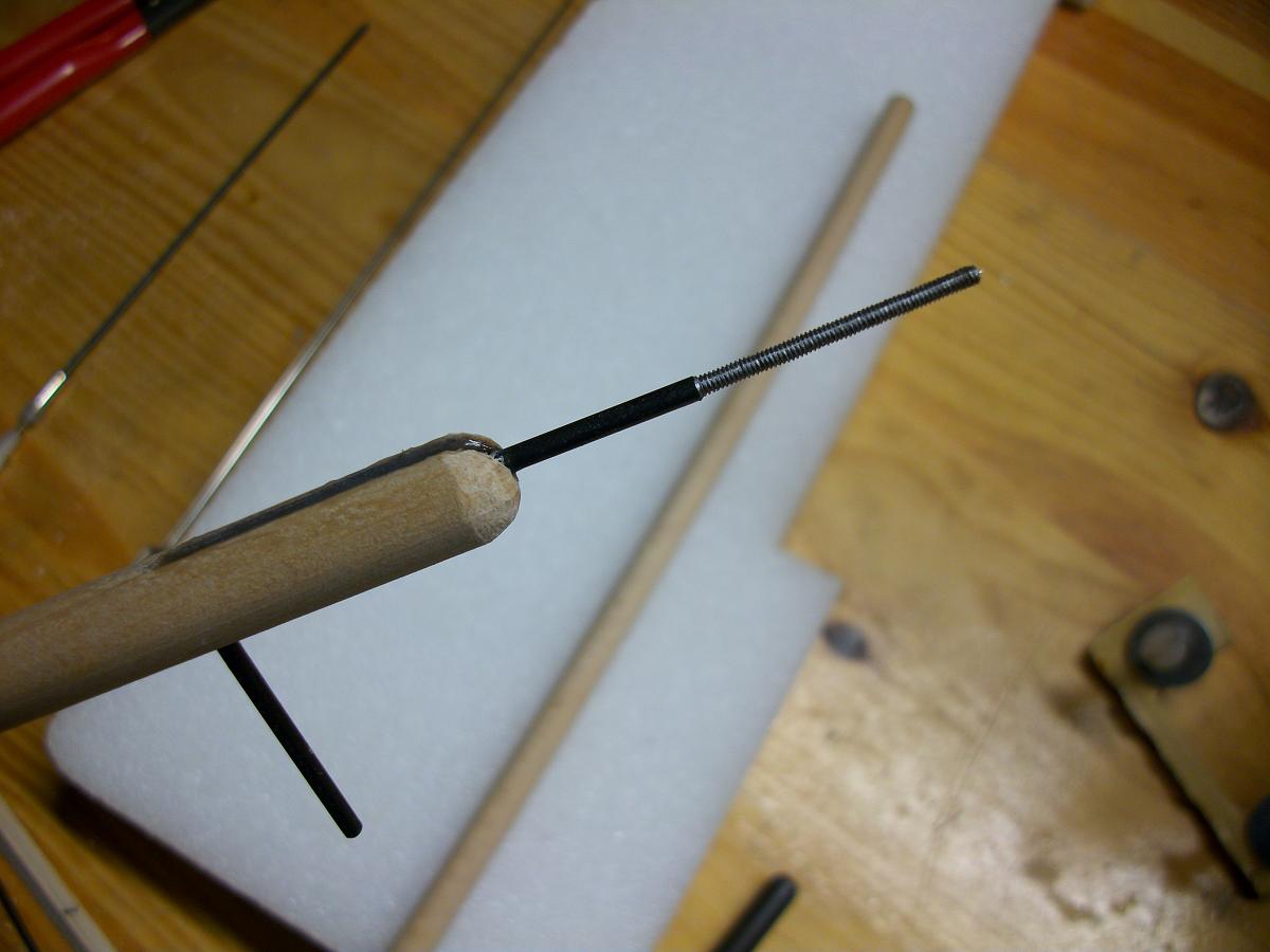

Bueno,pues el modificado de las bancadas del tren,solucionado y asegurado.
En la rueda de morro aunque el eje era de 4mm,le he soldado tra de 5mm que enganchara el pata,en las fotos se ve como sera accionado,no se so por transmisiones rigidas o pondre unos cables de acero.....
Y en el tren principal,como se puede ver en las fotos,la cuerda de piano es de 5mm y se ha asegurado por ambos lados con unos clips en unas muescas practicadas con la dremel,para evitar sustos en alguna toma dura.

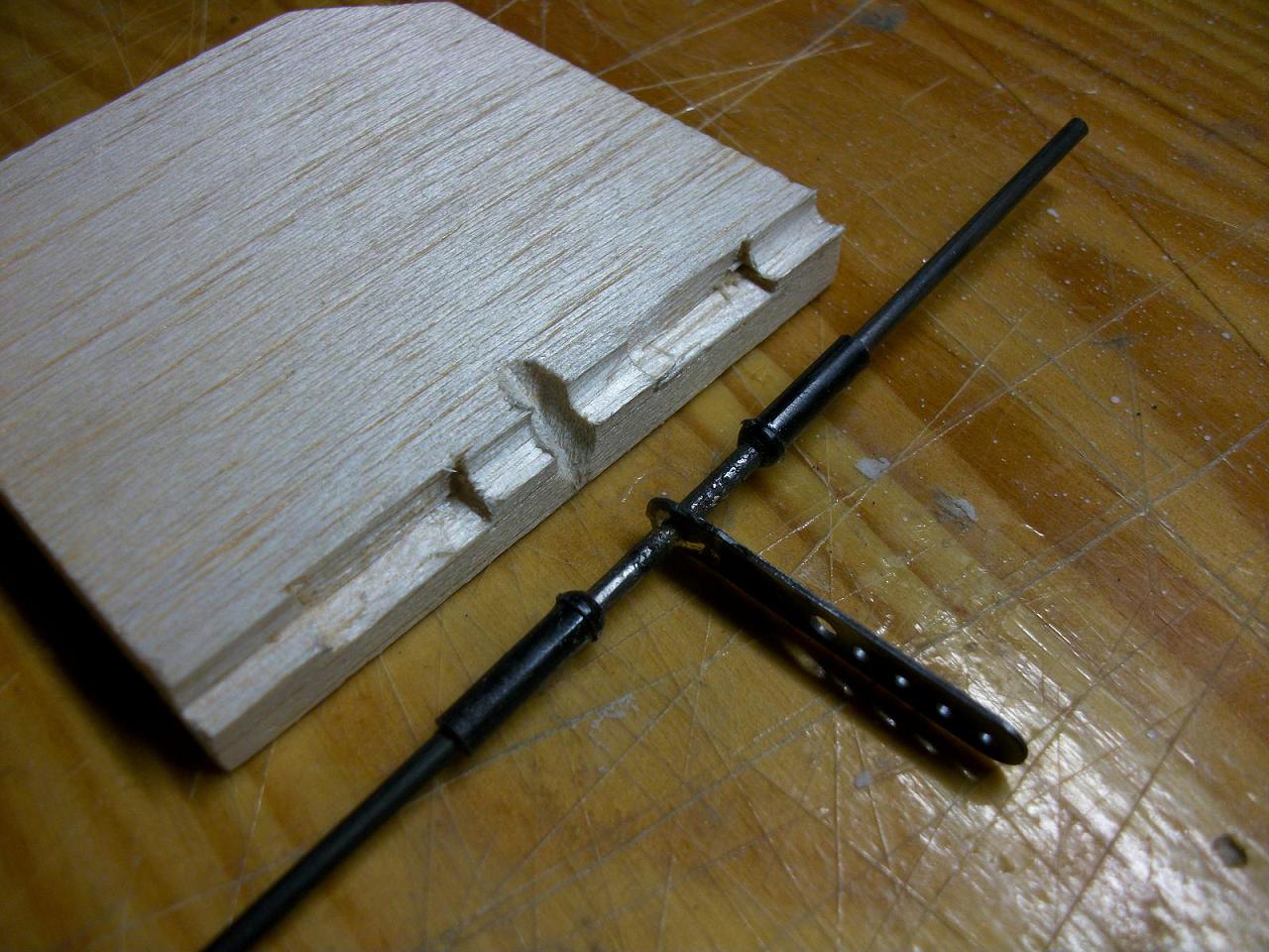

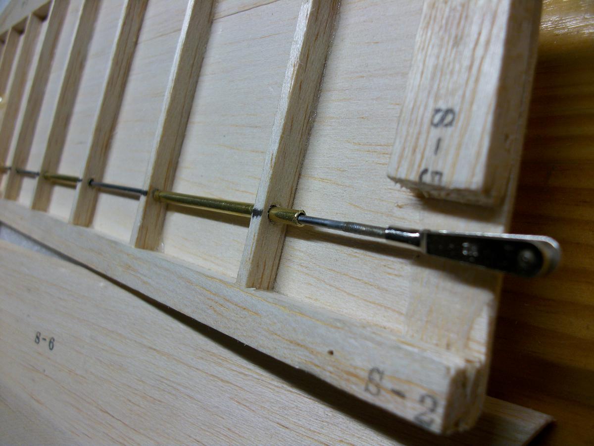

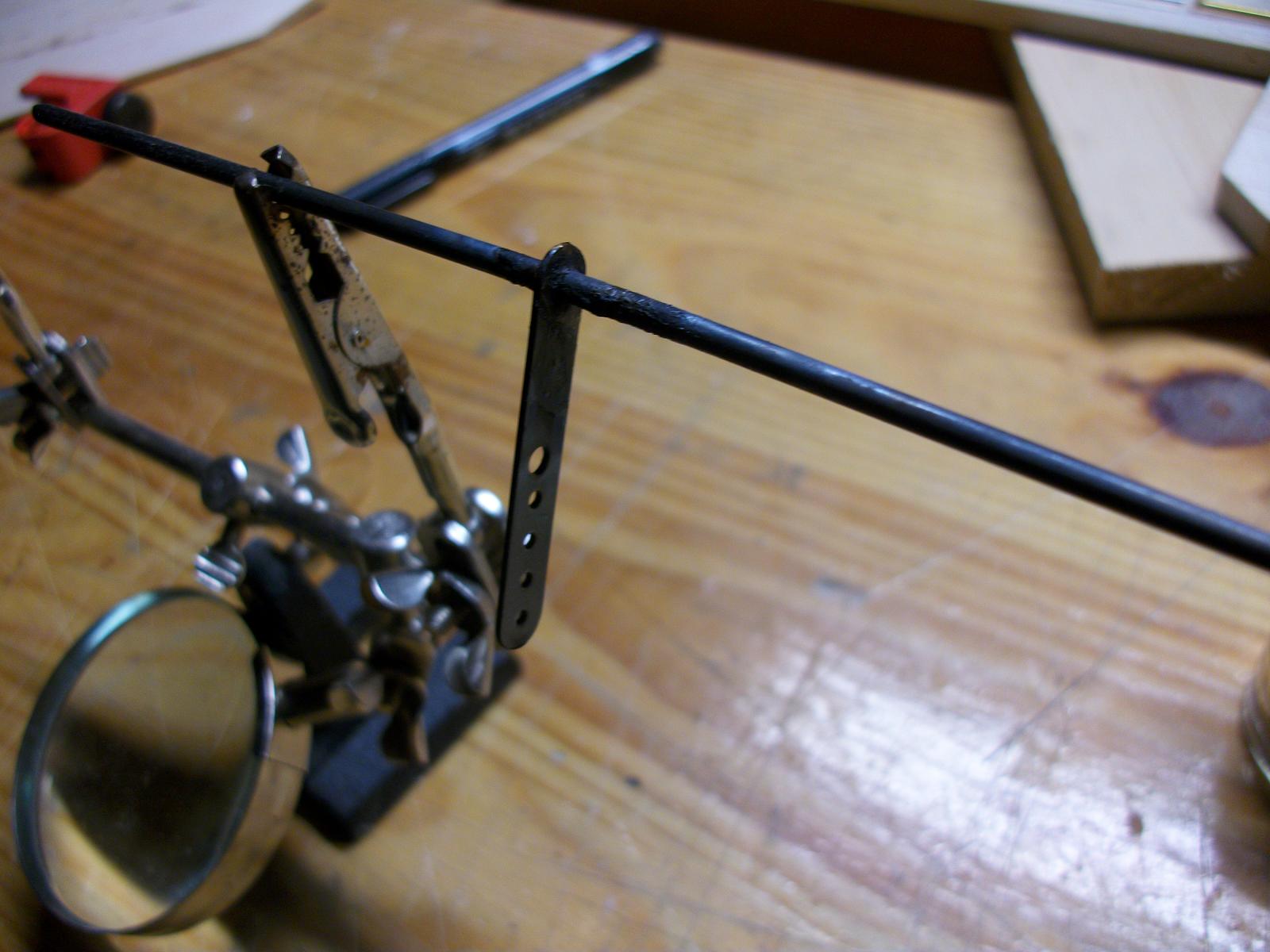

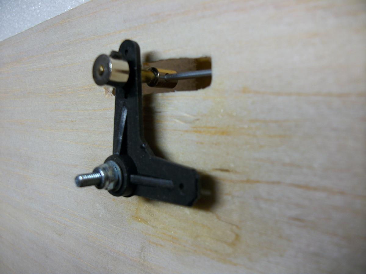

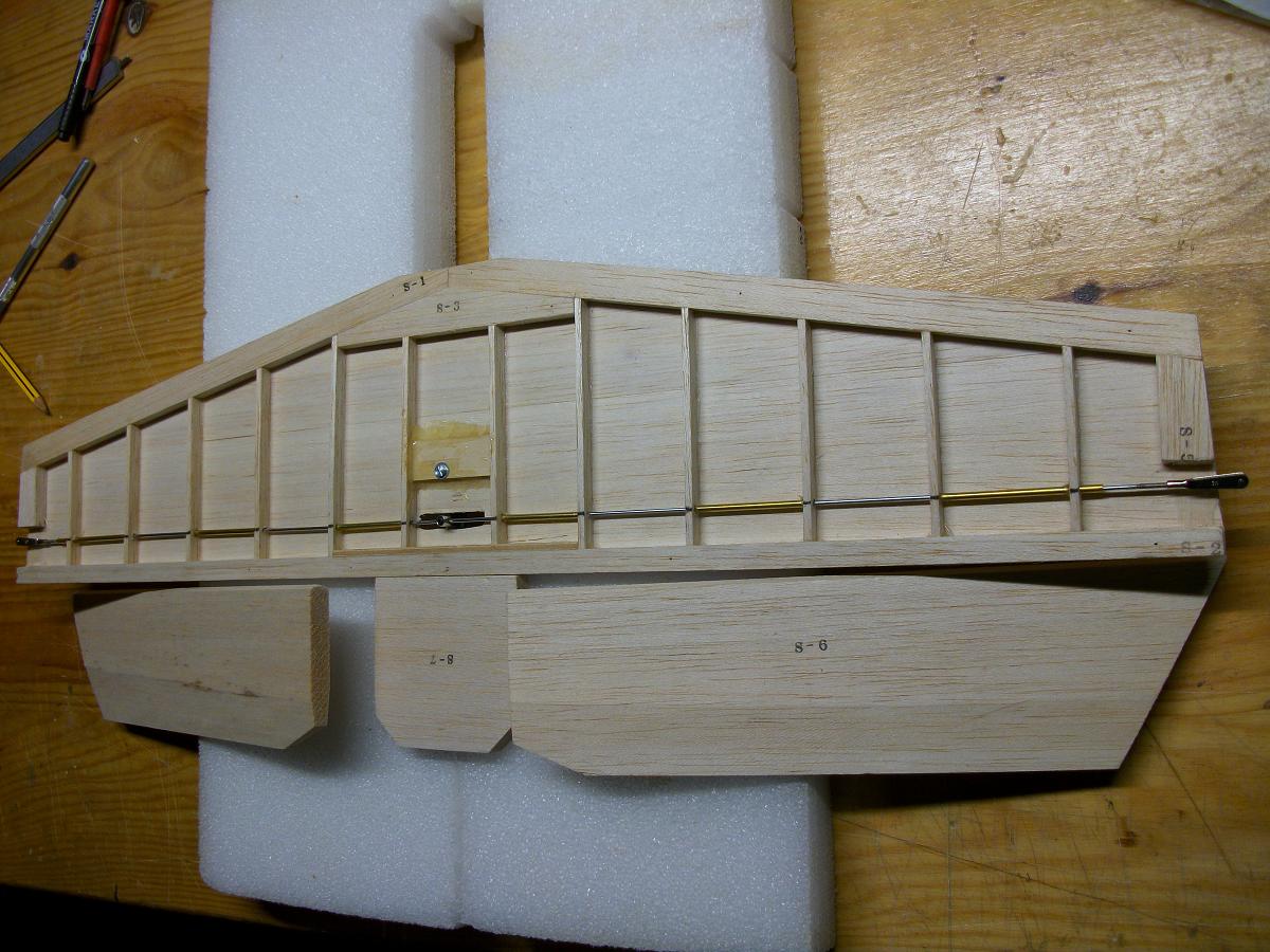

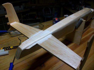

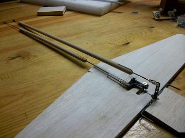

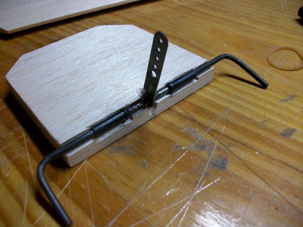

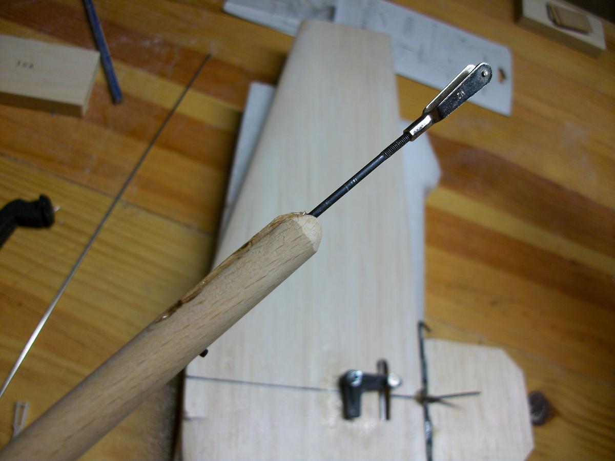

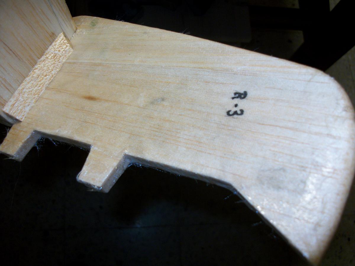

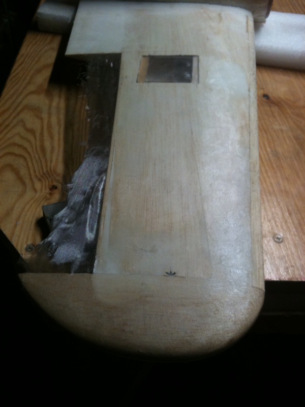

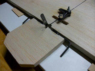

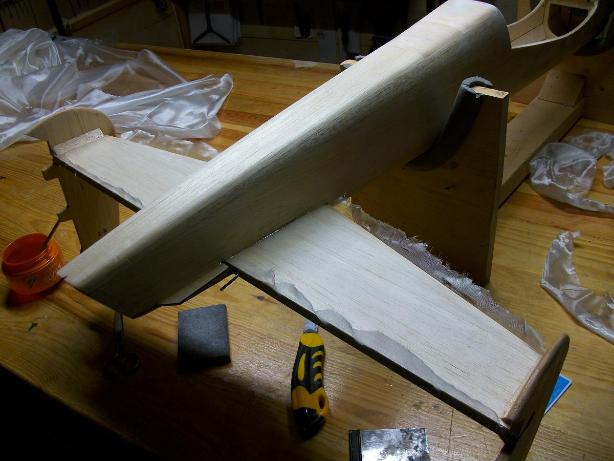

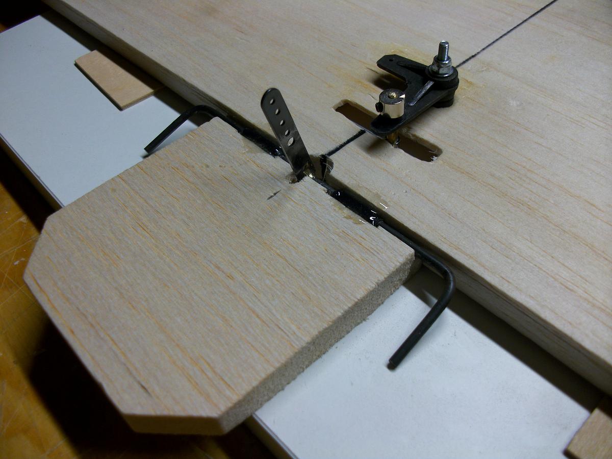

Bueno,ahi van unas fotos e los avances del proceso de montado y mecanizado del empenaje de cola.
le he metido una guia de tubo de laton para que se deslice mejor y para evitar el desgaste de la balsa
esta pieza q es la que movera los aler de profundidad va soldada con plata
una vez asegurados todos los mecanismos internos,tapado el intrados del estabilizador horizontal

Hola Mafer!,muchas gracias por tus animos,la verdad es que ya estoy deseando terminarle para verle volar,si vuela.... :lol: ....y empezar otros proyectos que que tengo por ahi esperando.

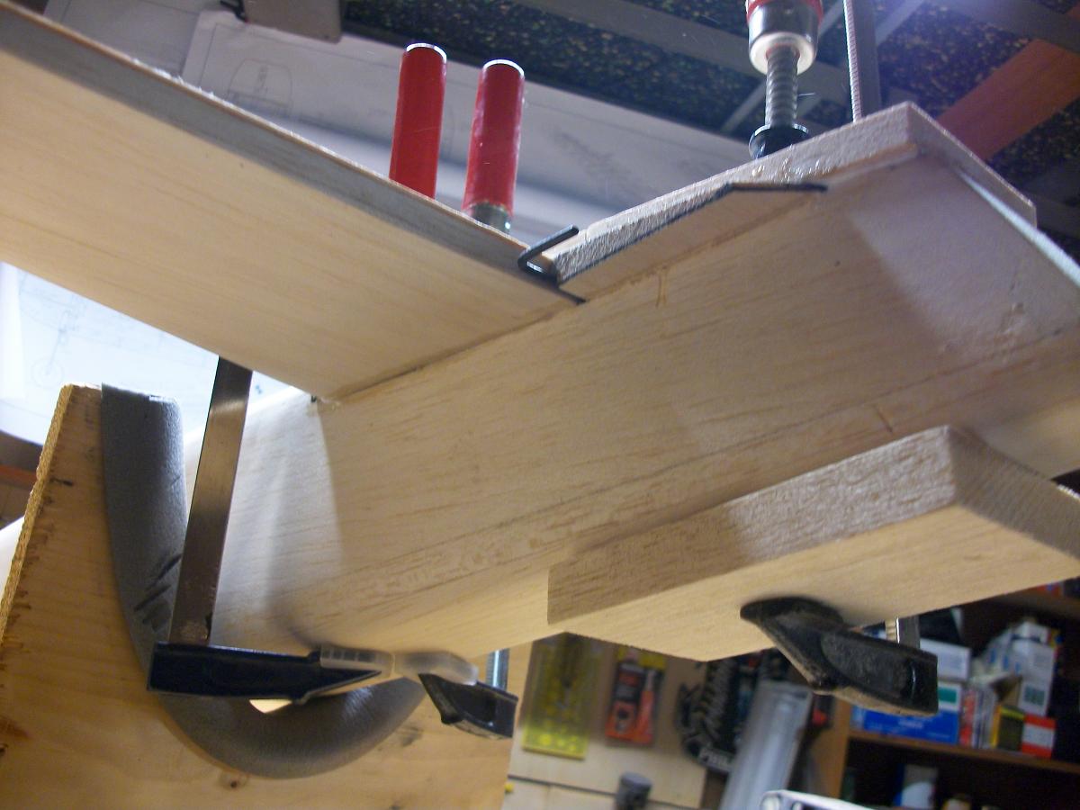

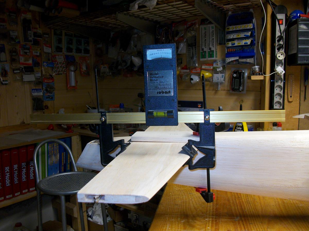

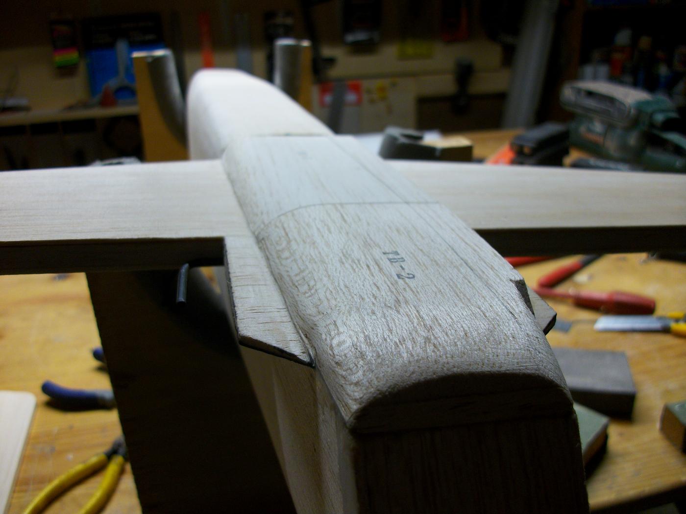

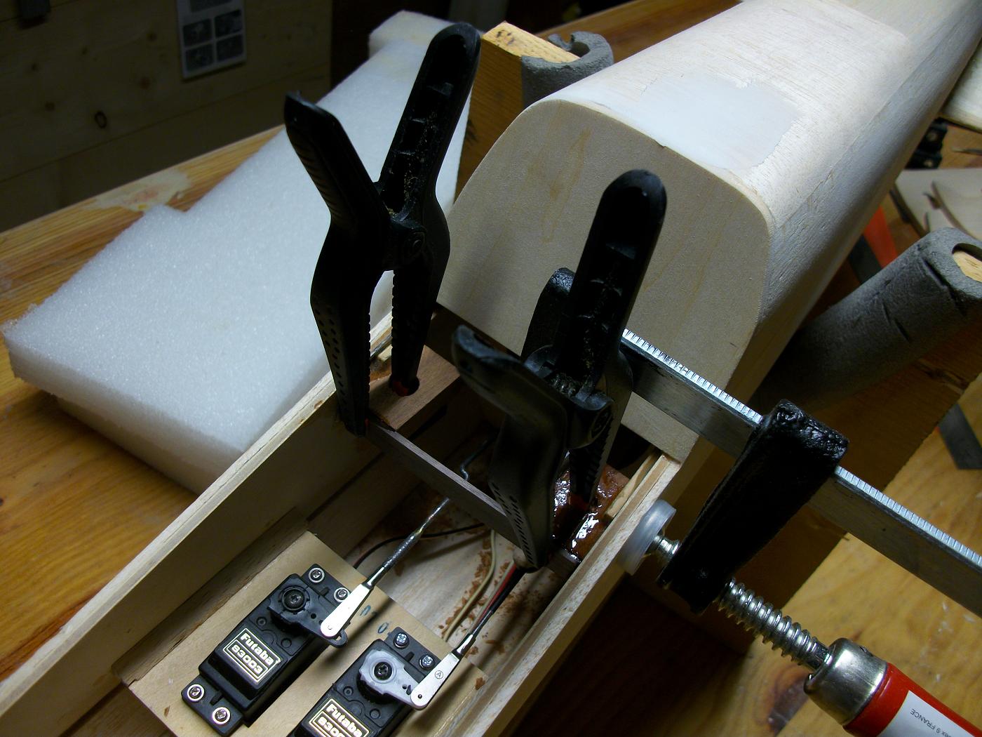

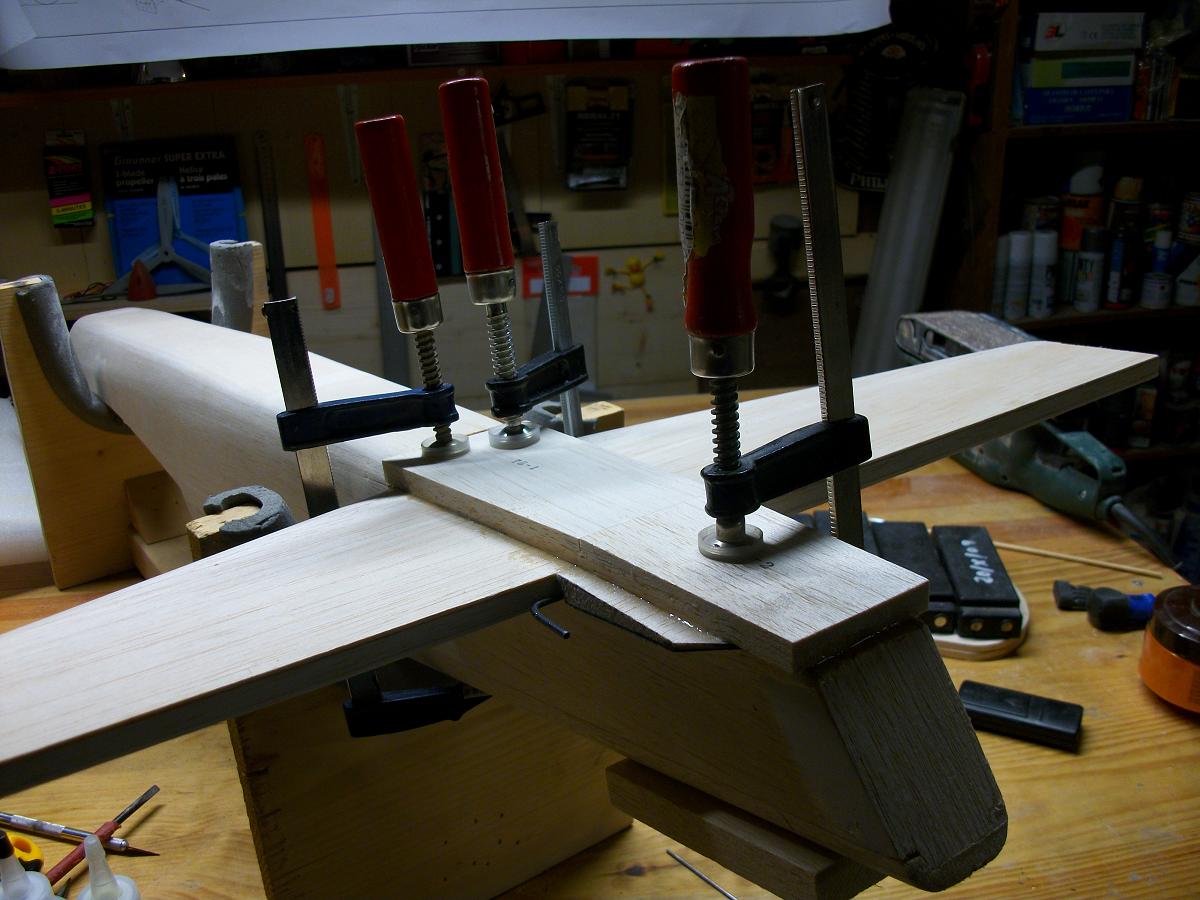

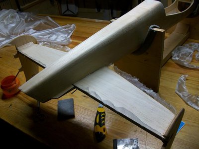

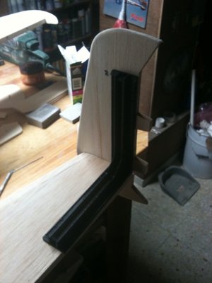

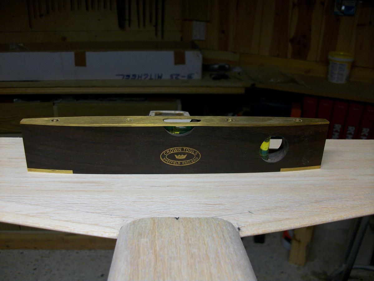

Bueno,pues despues de el secado del estabilizador y el lijado toca hacerle la prueba del algodon.... :lol: ,medir la incidencia,ya que segun el plano el estabilizador debe tener 2º de incidencia tambien...he de decirque me he alegrado mucho al poner el medidor y ver como la aguja apuntaba al -2º.

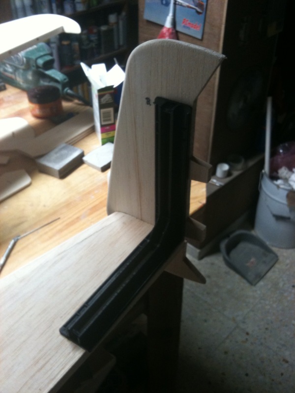

Y como al final he decidido no hacer desmontable el empenaje de cola y pegarlo,he comenzado a fabricar,organizar he instalar todo el sistema de transmisiones....como hoy estaba todo cerrado y tenia material,me los he fabricado.No seran muy bonitos,como los de carbono,pero os aseguro que ni se doblan ,ni parten.. :lol:,...y mas baratos...jajaja :mrgreen:
El portaservos es de mi viejo calmato sport,unas de las pocas piezas que quedaron vivas y como nunca tiro nada,pues ahi esta..
El empenaje lo he pegado a conciencia con epoxi de 30min,anteriormente habiendolo alineado tomando varias medidas simetricas desde los extremos al eje del fuselaje.
mañana mas....... :wink:

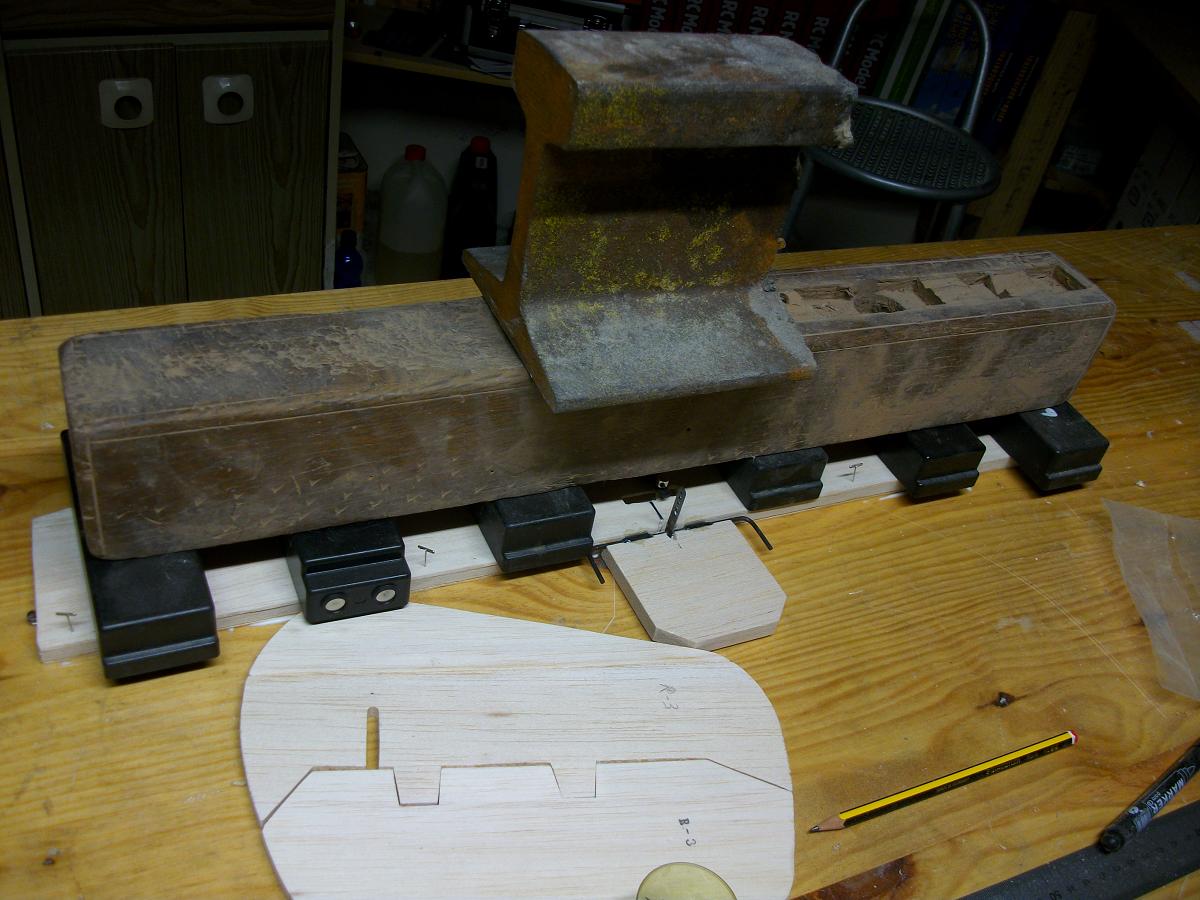

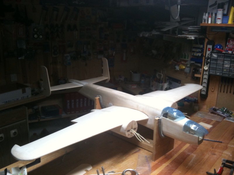

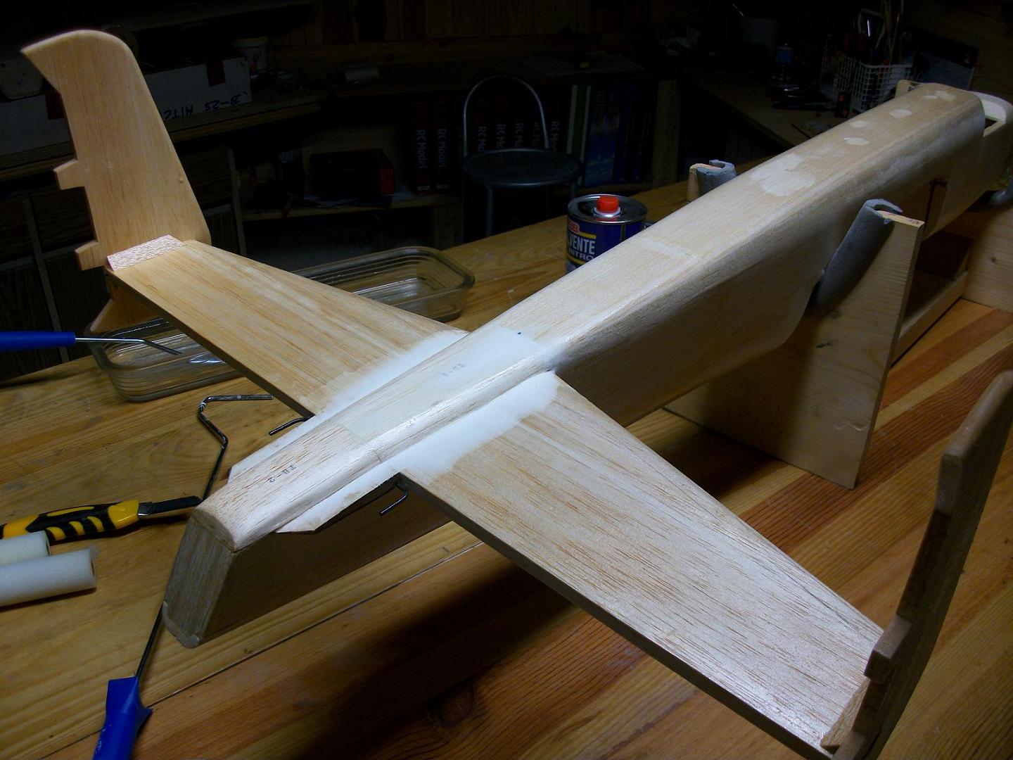

pues cada vez van quedando menos piezas por pegar...!,ya estan las derivas,alineadas y pegadas.
Los alerones los instalare al final cuando esten ya enfibrados y pintados.
Antes del enfibrado,por asesoramiento de alguien que sabe bastante mas que yo :wink: el amigo Luis,le dare una capa de tapaporos nitrocelulosico,cuando cure lijare y una terminado empezare el enfibrado.
La resina que utilizare sera esta de la foto,es especifica para aeronautica,me la dio a conocer el gran constructor de veleros,piloto y amigo Juan Ramos y es la que el utiliza para fabricar los modelos con los que tantas veces a sido campeon de F5J.

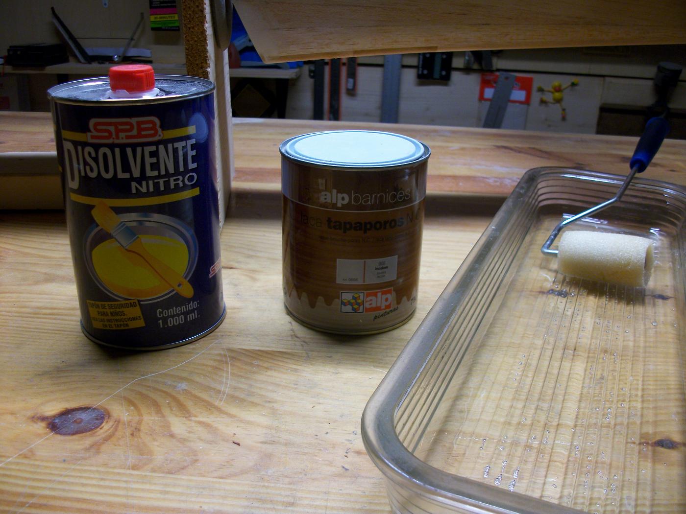

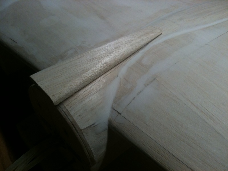

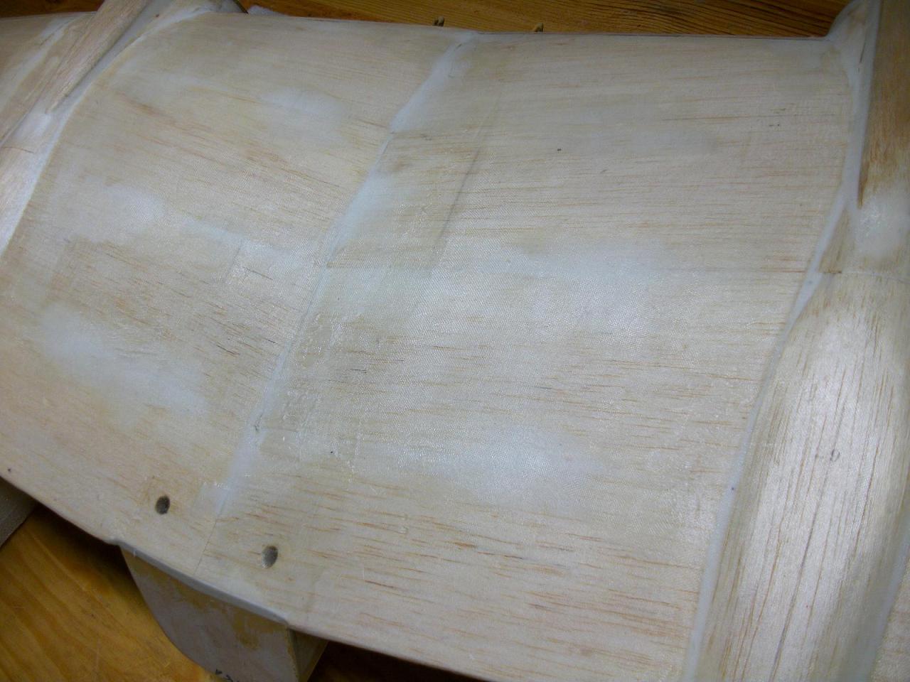

Hola Pedro, magnífico trabajo. Una pregunta, ¿el tapaporos al que haces referencia es el normal de carpinteria(por ejemplo "nitrodipistol")? Lo pregunto porque siempre usamos materiales específicos para aeromodelismo, y no ya por su elevado precio, sino porque a los que no vivimos en grandes ciudades nos es difícil de conseguir, y sin embargo el de carpintería lo hay en cualquier ferretería. Y tambien se me ocurre que al ser tan porosa la balsa, ¿no penetrará en exceso pudiendo afectar a los encolados? Perdón por la ignorancia, pero si no se pregunta no se aprende.
#1002928
maderovolador escribió:Hola Pedro, magnífico trabajo. Una pregunta, ¿el tapaporos al que haces referencia es el normal de carpinteria(por ejemplo "nitrodipistol")? Lo pregunto porque siempre usamos materiales específicos para aeromodelismo, y no ya por su elevado precio, sino porque a los que no vivimos en grandes ciudades nos es difícil de conseguir, y sin embargo el de carpintería lo hay en cualquier ferretería. Y tambien se me ocurre que al ser tan porosa la balsa, ¿no penetrará en exceso pudiendo afectar a los encolados? Perdón por la ignorancia, pero si no se pregunta no se aprende.
Hola Eduardo!, :D ,que tal te va... ,con esa pawne??,espero que bien :wink:
El tema del tapaporos precisamente es para que cuando se enfibra la balsa,q como bien dices es una esponja,no chupe mas resina de lo q debe haciendo mas pesado el avion.
Lo de que afecte el tapaporos a los encolados no creo que tenga por que pasar,pues el tapaporos es protector en todo caso,no es disolvente.Piensa que casi todos los muebles tratados con tapaporos estan encolados.
Y efectivamente es el nitroceluloso que todos conocemos y tienen en todas las ferreterias o tiendas de pintura
Un abrazo amigo

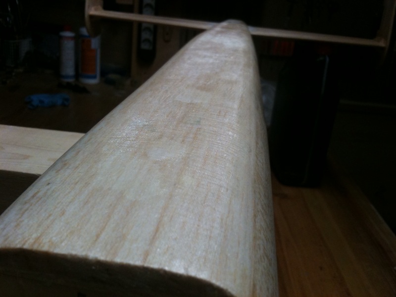

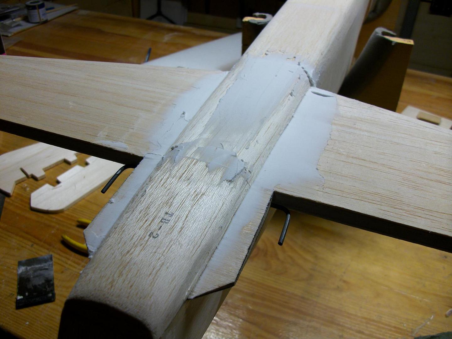

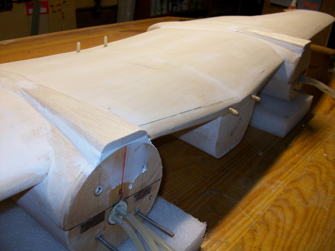

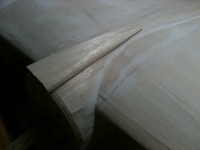

#1003009

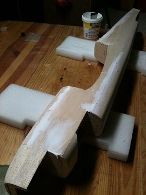

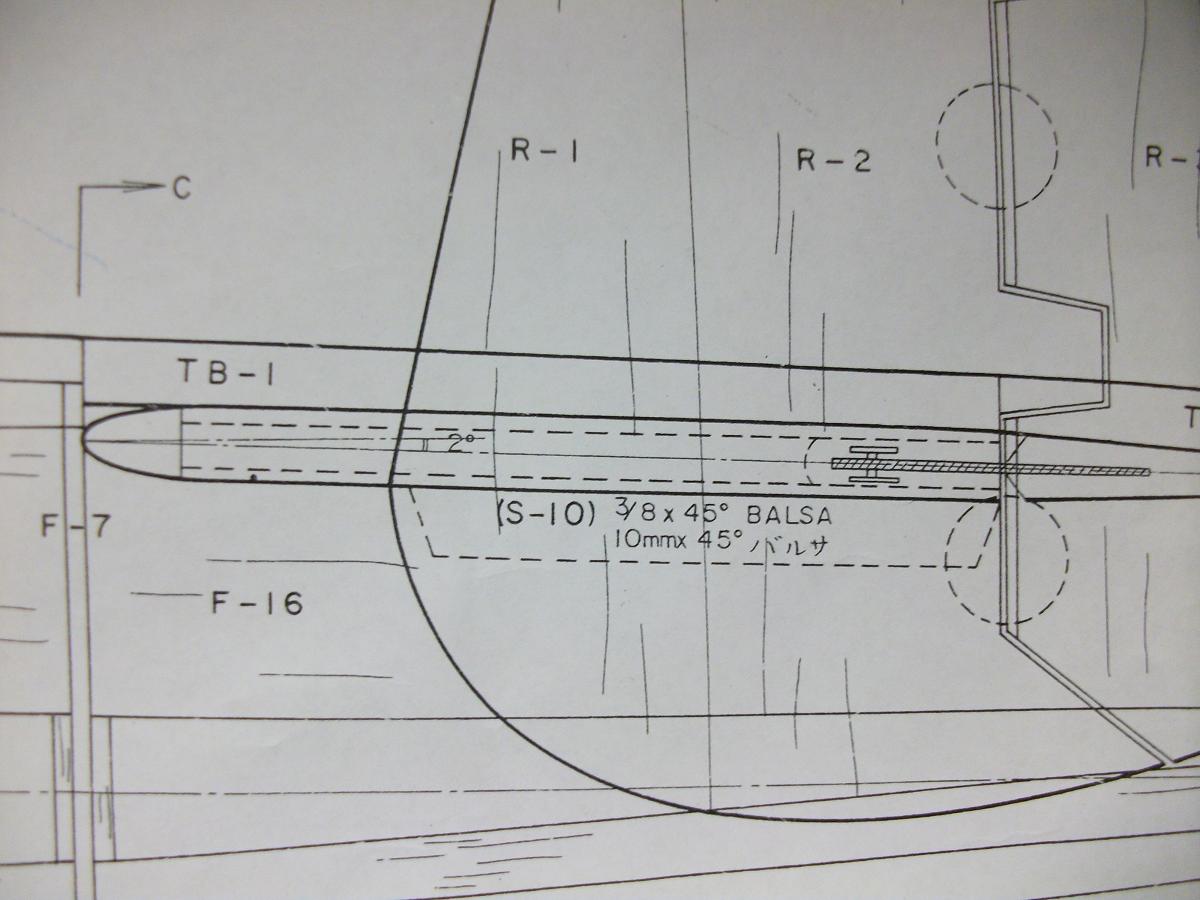

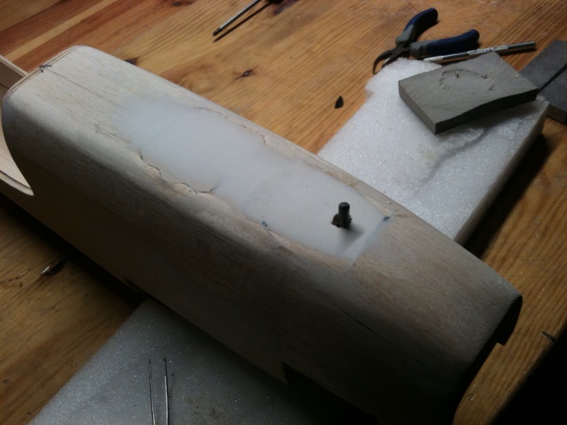

Estas piezas que no sabia para que eran,revisando el plano resulta que son como una especie de toberas que lleva en la parte superior de la gondola.Y ya esta dada una capa al fuselaje de laca tapaporos nitrocelulosica,una vez curada se lijara y comenzara ,por fin el "enfibrado" :lol: .
Una pregunta,desde mi mas humilde ignorancia.......,a los mas veteranos!!
una vez lijado esto,no se podria dar directamente el aparejo de carrocero y luego pintar....??,pregunto....
#1003263
Hola Pedro, veo que vas descubriendo los efectos del barníz nitrocelulósico... ... ... Pues SI, de hecho el Bearcat del que te hablaba al principio está terminado con este tipo de barniz, lo que pasa es que en las primeras pasadas lo forré con papel Silkspan, o japonés, o como le querais llamar.
Que sepas que me parece buena idea lo del enfibrado, sobre todo si lo quieres llevar mucho de acá para allá, pero te vas a hechar un currazo del copón y un buen montante de dinero. Por eso te preguntaba ya hace algún tiempo que como lo querias acabar, por el tema del barníz tensador y el papel Silkspan que tan buenos resultados me ha dado.
Joer, me fastidia parecer el "sabelotodo" de turno, pero seguro que muchos de los que lean este post estarán de acuerdo conmigo. Aún estás a tiempo, si te devuelven la pasta de la resina aeronáutica esa que te has comprado..., en última instancia tu decides. Recibe un cordial saludo.

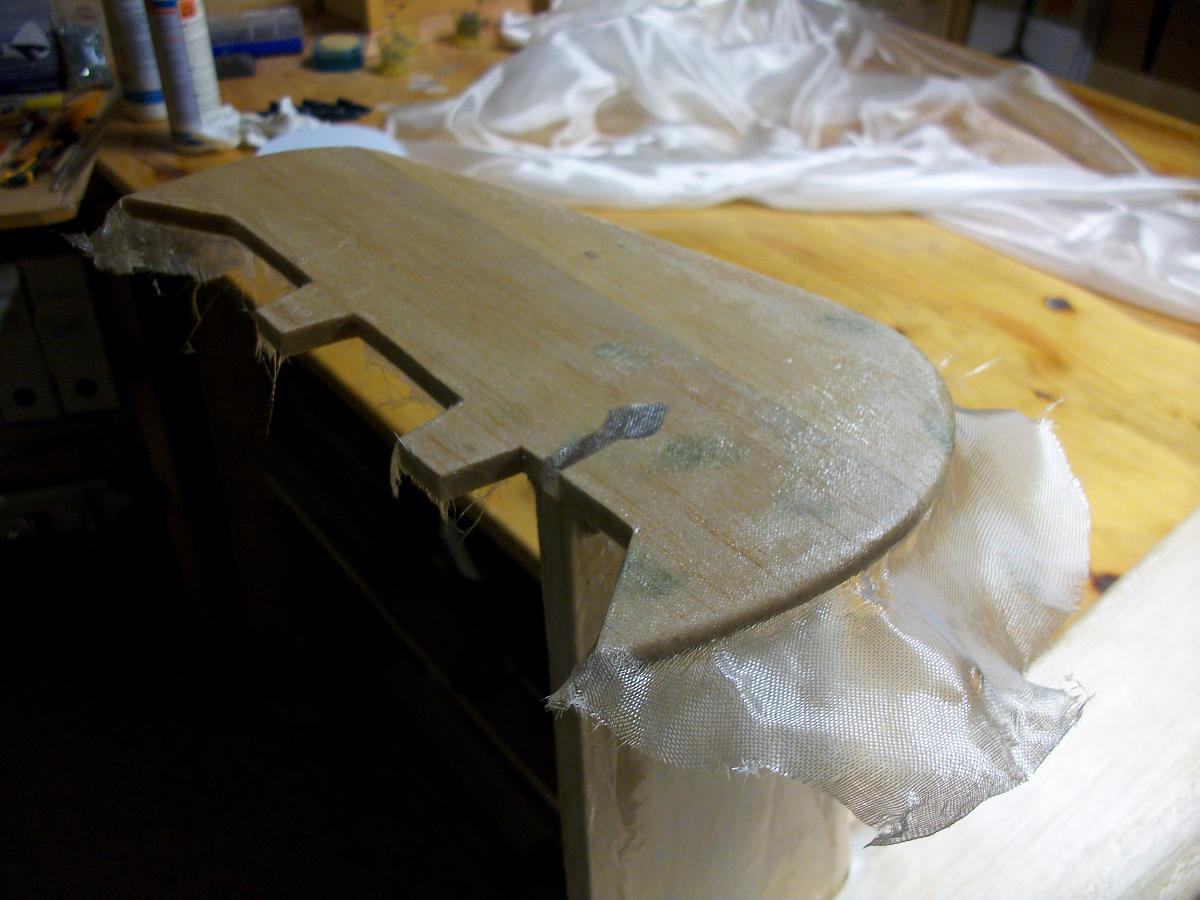

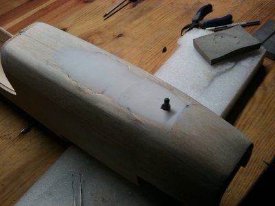

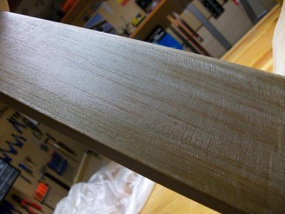

Ya esta dada la capa de tapaporos nitrocelulosico,curada y lijada......................... :? .............No se por donde empezar con el enfibrado...... :oops: ..
Ya se que es dar el epoxi de laminar poner la manta de fibra de 25g/cm e ir lamiendo con una tarjeta hasta que quede transparente y todo eso.......,pero una cosa es la teoria y otra la practica...........,para mi esto es una cosa complicada sin haberlo visto antes de hacer.
A estas alturas del proyecto me da miedo hacer algo mal y joder el avion.
Buscare en youtube o tirare para adelante y que sea lo que dios quiera.......
ya os contare

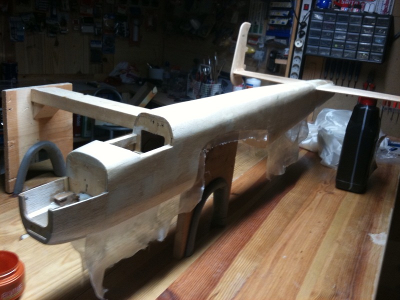

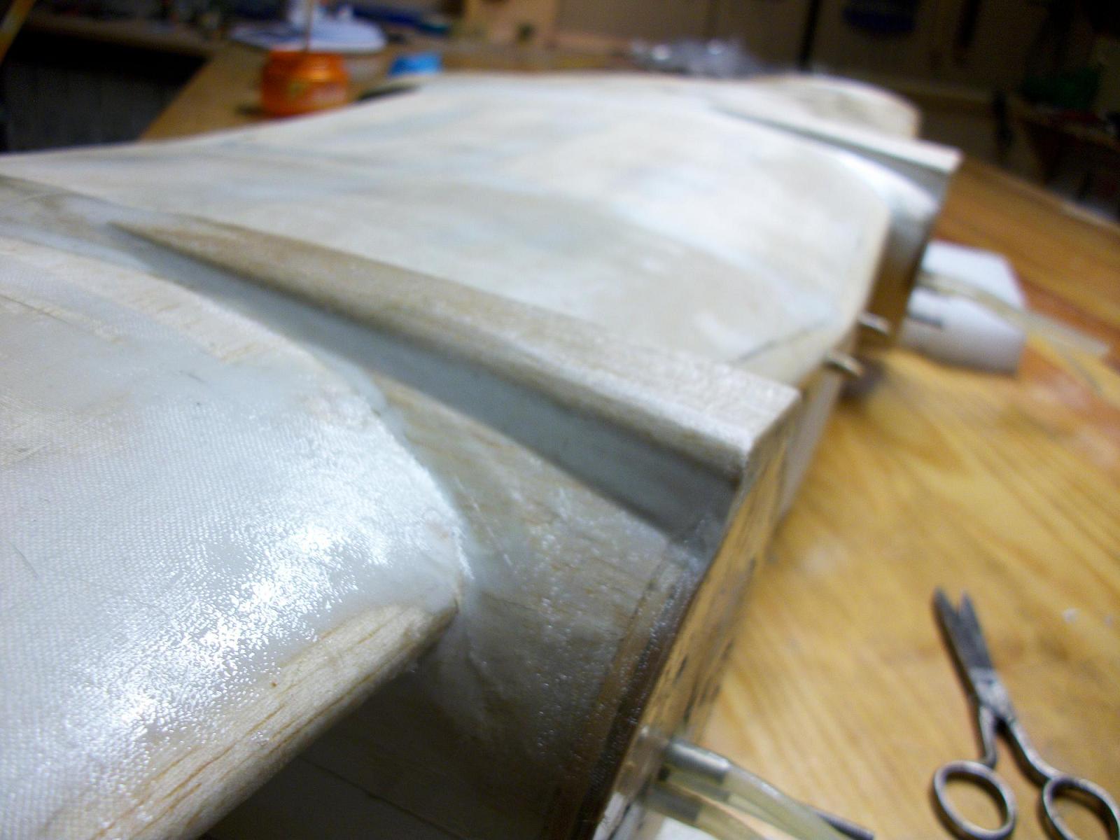

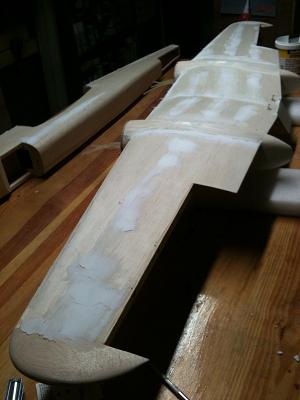

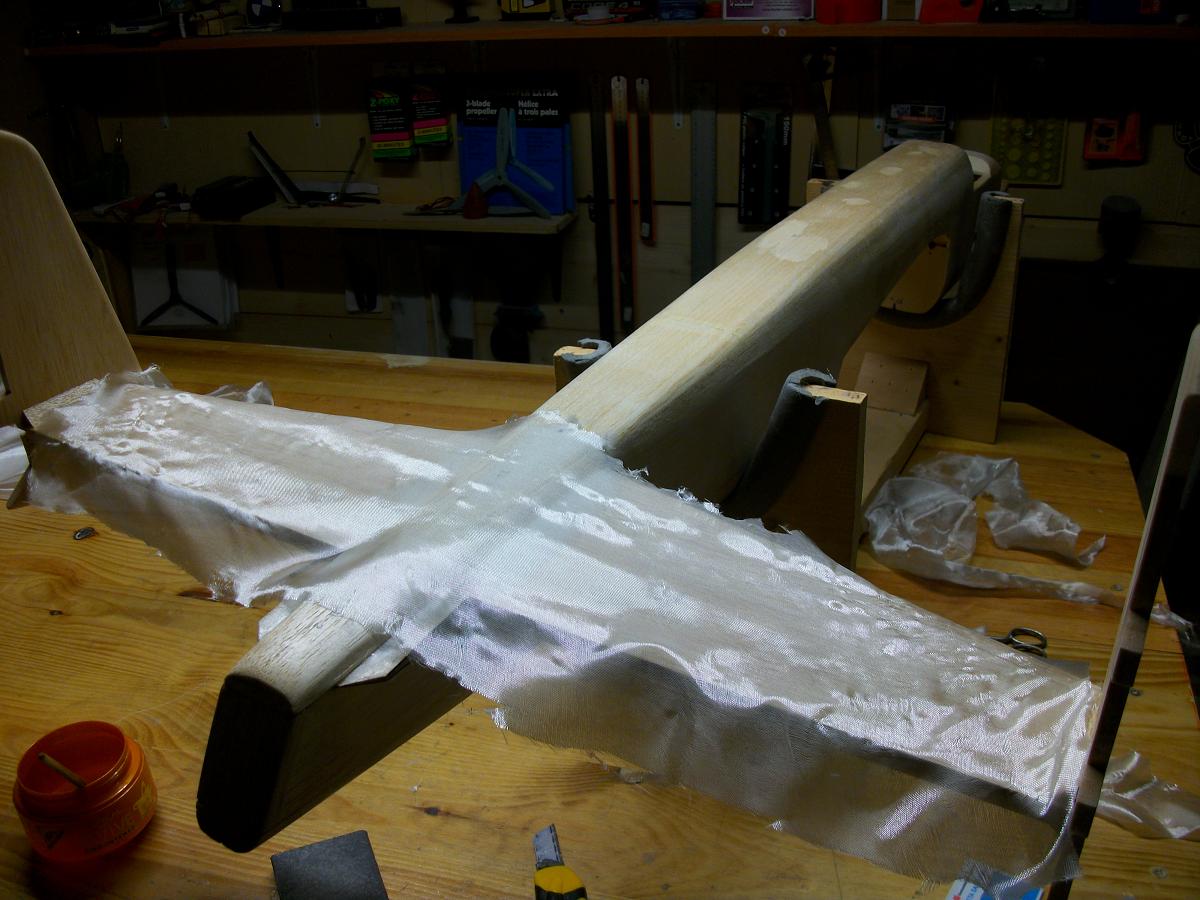

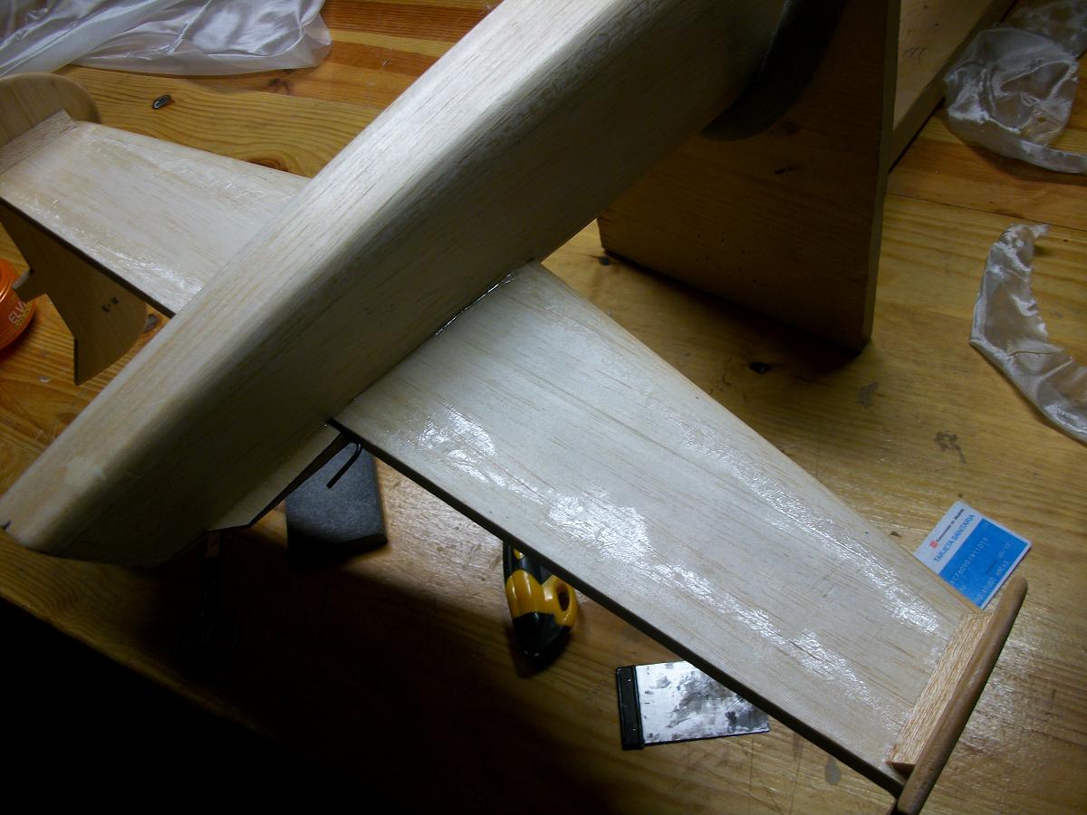

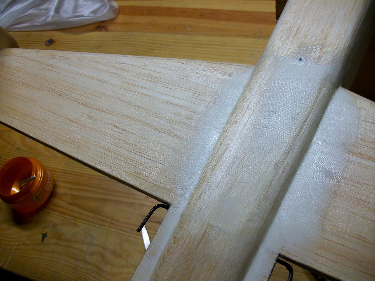

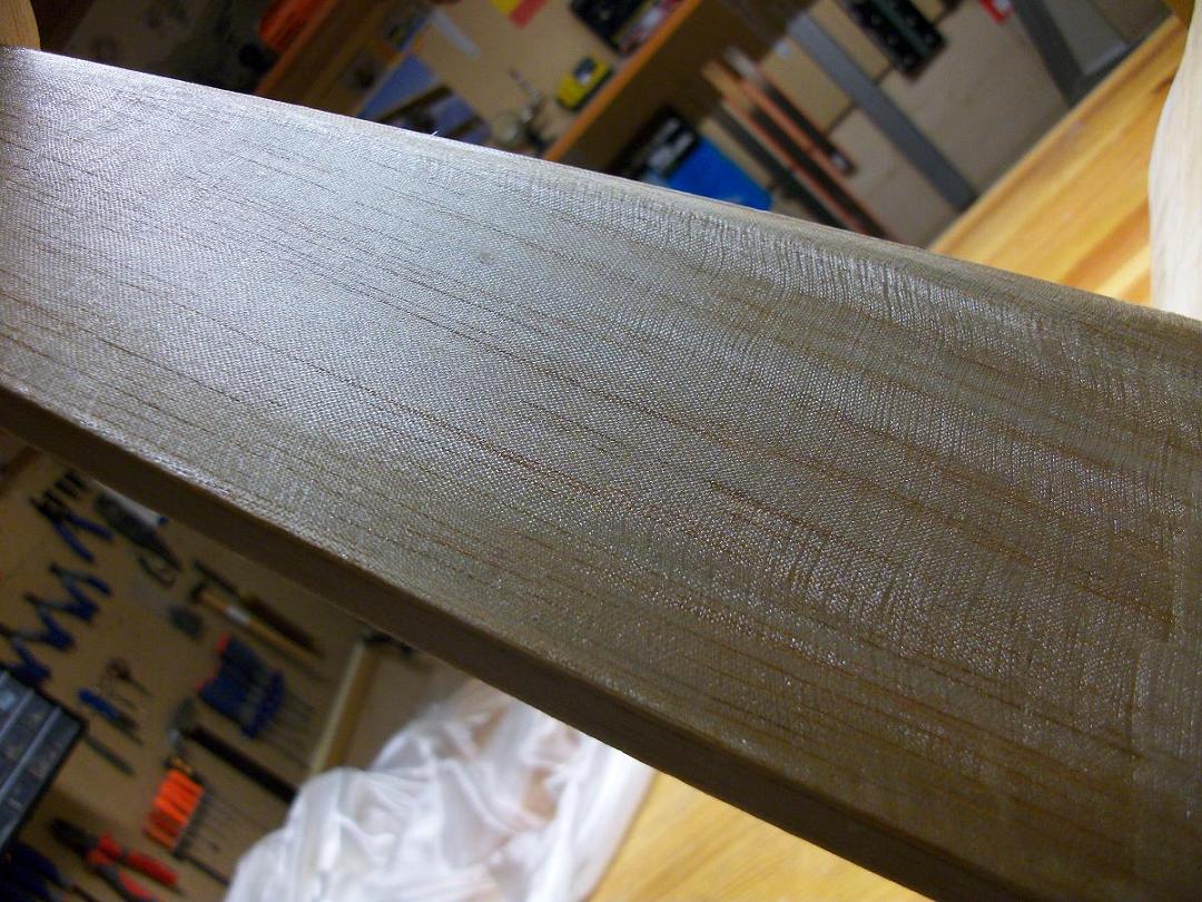

Bueno,esta tarde me he liado la manta a la cabeza y me he puesto con el enfibrado..... :? ,Al final lo he hecho como me dijo Luis,y la verdad que los resultados me han dejado bastante satisfecho :wink:
La resina epoxidica "la caña",hay que ver que diferencia con la de feroca........,lo bien que se extiende,nada de pringosa.
Otro factor importante ha sido la capa de tapaporos previa,la resina que se ha utilizado ha sido minima....,la mezcla era por cada 10gm de resina/4gm de endurecedor y he hecho 3 tandas que serian 42gms en total + lo que pese la fibra y hay casi medio avion enfibrado,creo que no esta nada mal,eso si,de tapaporos se llevo lo suyo.
Ahora a esperar 24 horas de curado
Unas foros del resultado

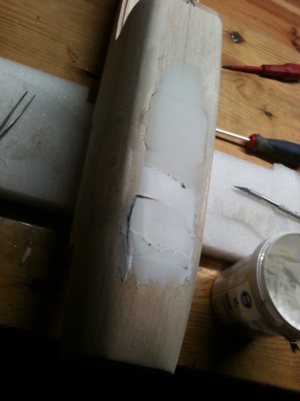

Hola Carlo Magno,en primer lugar agradecer tus elogios,pero he de decirte que de monstruo nada en comparacion con la gente que hay por aqui exponiendo sus trabajos y de los que pedimos consejo los novatos como yo..... :lol:
Esa masilla balnca es littelplas(de quilosa),pero la hay en otras marcas,como el aguaplas pluma,que la puedes encontrar en cualquier leroy merlin.Ahora han sacado su marca,que es mas barata y trae mas.....,pero es la de quilosa
El tema de la resina,no se si sera una proporcion parecida a las resinas de enfibrar de toda la vida,ya que es la primera vez que lo hago,lo que si se,es que esta resina es especial para aeronautica,me la pidio un amigo que fabrica sus propios veleros,el ya ha probado muchas y me recomendo esta,yo no se como sran las otras,pero lo que te puedo decir es que esta es la "caña",por su facil aplicacion,te da una hora de trabajo y 24 de secado.((Bueno miento!!,he utilizado la de feroca(tienda de madrid),para hacer otros trabajos,tapas ,carenas,etc...,y muy mala,pegajosa y puede llegar a tardar en curar meses.... :? (es mi experiencia),conozco a gente que le ha ido bien)).
Le aplico con un pincel gordo una fina pelicula,que la balsa no absorbe,gracias al tapaporos,con el mismo pincel voy fijando la manta de fibra al enchapado y no me sobra practicamente nada....bueno,al principio le heche de mas,pero con una tarjeta de plastico(credito,videoclub,seg social,biblioteca,et.....),le quite el sobrante.
El acabado sera el siguiente:
Una vez cure la resina,se lijaran empalmes,deshilaches,etc......Luego despues de una mano de lija,le dare una mano de aparejo,del que utilizan los carroceros,cuando seque dare una segunda y una vez culminado este proceso,lija de agua para el acabado final,antes de ser pintado ya de su color definitivo.......Un coñazo!!!,pero segun me ha dicho mucha gente,es lo mejor!
Un saludo!
