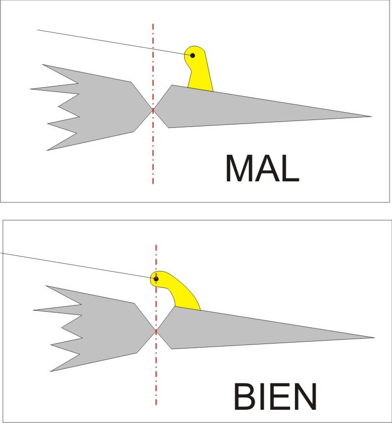

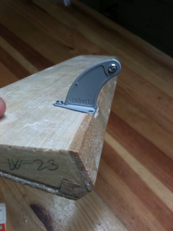

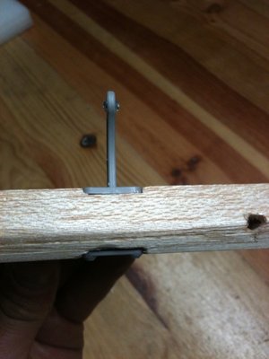

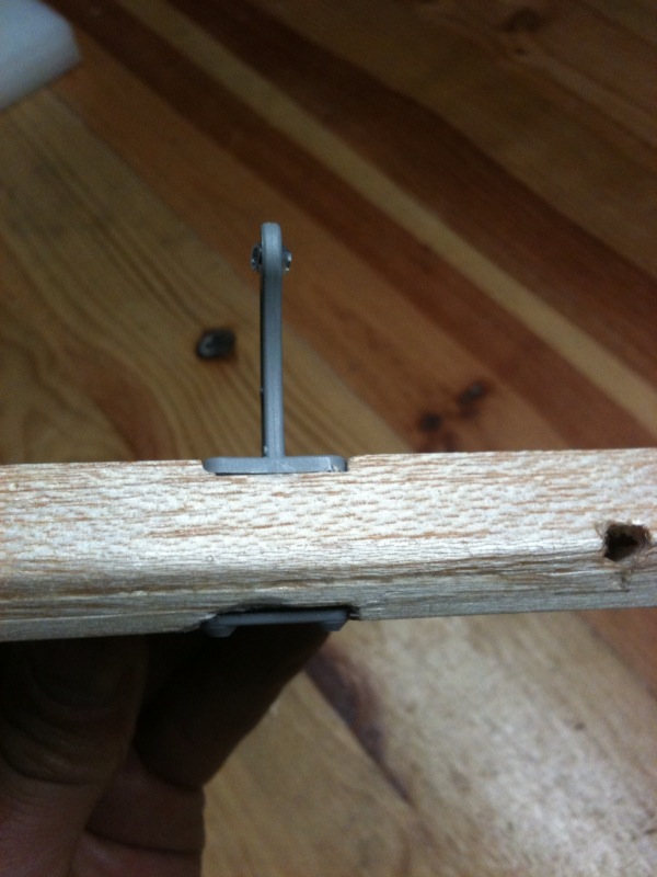

Bueno una cosa que habia pendiente,antes de enfibrar los alerones de alabeo.
Como me dijo Sami,el juego de la rotula debe hacerlo justo en el centro de deflexion y eso he hecho
explicacion teorica

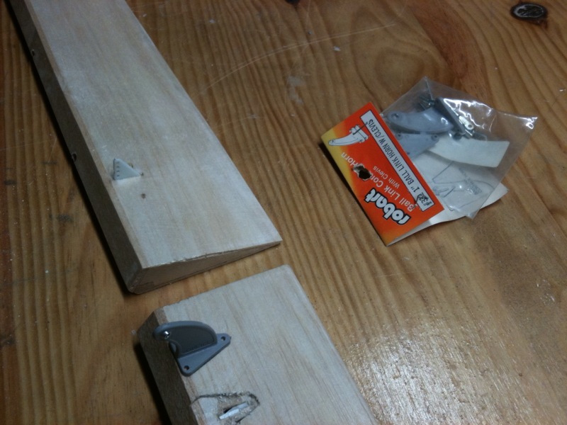

Pedro, ahora si que estan bien esas transmisiones, ¿has mirado que tengas el tornillo adecuado para esos brazos de mando?, estos de Robart son americanos y lo mismo los tornillos que tengas de metrica no te quedan bien y puede ser que tengas algo de holgura en la transmision.
#1017130
Hola Sami,afortunadamente en la bolsita que se ve arriba de robart,vienen dos brazos,cada uno con sus tres tornillos pasantes del aleron,tornillo de la muñequilla del brazo,al que creo que haces alusion,que solapa a su vez una transmision con rosca para la varilla que acciona el servo.Aun asi,gracias por la advertencia :wink: ,como bien dices,no es facil encontrar tornilleria de estas medidas tan pequeñas y especificas.

pedroglow escribió:Hola Sami,afortunadamente en la bolsita que se ve arriba de robart,vienen dos brazos,cada uno con sus tres tornillos pasantes del aleron,tornillo de la muñequilla del brazo,al que creo que haces alusion,que solapa a su vez una transmision con rosca para la varilla que acciona el servo.Aun asi,gracias por la advertencia :wink: ,como bien dices,no es facil encontrar tornilleria de estas medidas tan pequeñas y especificas.
Hola Pedro,yo me desespere por encontrar tornilleria pequeña ,y lo que encontraba solo lo vendian en cantidaes industriales.hasta que encontre esta web.
Yo ya he pedido varias veces y son absolutamente serios,ademas puedes pedir la cantidad que quieras por minima que sea.Tienen tornilleria en metrica y en pulgadas,todo relacionado con aeromodelismo

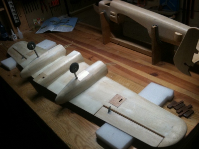

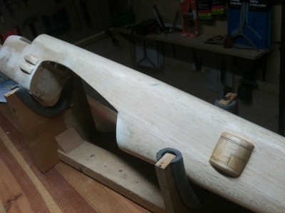

Despues de un largo parentesis,he vuelto a reanudar este proyecto.....
Una ves lijado todo con lija fina y realizado algunos detalles,como alojamientos de ametralladoras laterales ....,rejistros en tren principal,etc.....,ahora si que esta listo para la imprimacion y la pintura.......
La proxima vez que exponga fotos en el post,sera ya con el avion pintado,.....ojala sea pronto!! :wink:
