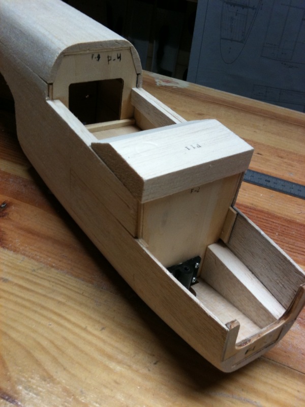

Hola a todos,como ya dije hace un tiempo,estaba deseando de empezar este proyecto tan importante para mi,que gracias a poder formar parte del alumnado de la escuela taller del club Juan de la Cierva de Pinto y a sus profesores Juan Y Luis(grandes construcctores),me han dado las claves y formacion adecuada para arrancar.
Ahi van unas fotos....

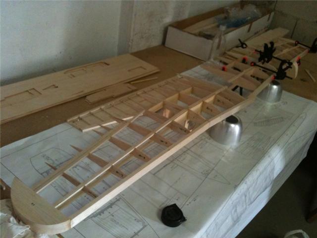

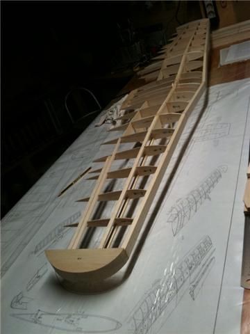

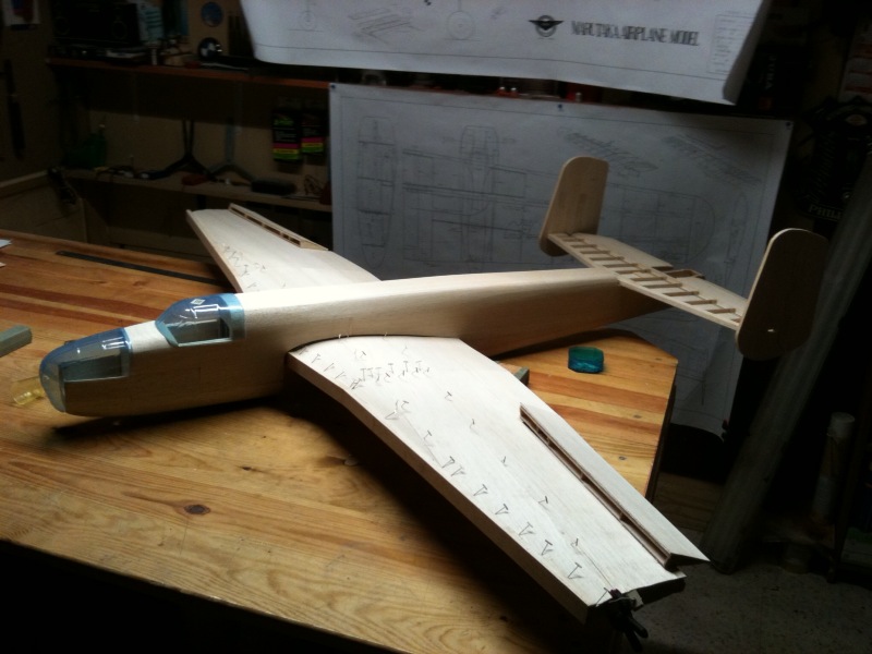

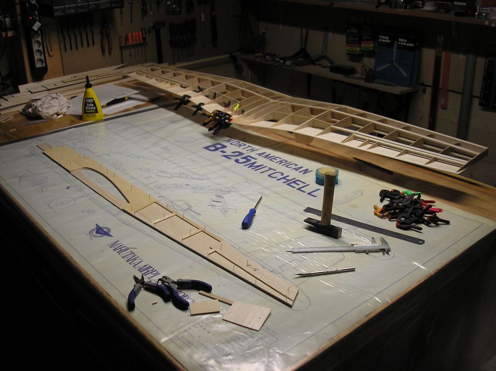

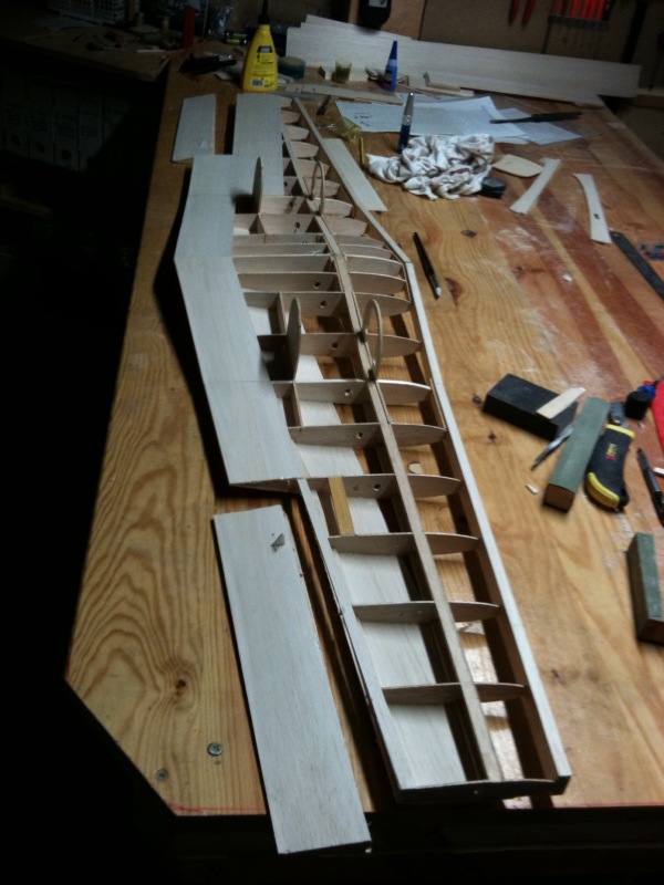

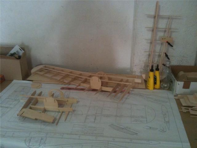

Hola Fonta,en primer lugar darte el pesame por tu FW 190 de aeroglow,mi spitfire de altaya esta tamb en coma,pero con tiempo y los planos de un par de cuadernas del fuselaje,creo que lo podre sacar de la uvi... :mrgreen:.
Respecto a la rapidez con el mitchell,decir que cuando se tienen unos dias libres y le hechas 10 horas del tiron,no veas como se avanza,mucho mas que ponerte a ratos en un mes....
La envergadura es de 1800mm,peso 4,5kg(escala 1/11,8)......Le hare caso al consejo que me dio Vicente Bonet y no le hare nada que no diga en el plano,unicamente los refuerzos de constumbre,en diedros,bancadas de gondolas,anclaje de los tornillos de las alas...etc,no pondre ni tren de gas,lo dejare con el fijo que trae,ya que habria que modificar anclajes de los trenes,reforzarlos,y eso le daria mas peso,sin contar que tambien modificaria el C.G.(ademas he visto fotos y queda feisimo).
Se podria enfibrar,pero eso seria darle mas peso,con el incremento de la motorizacion,claro y no esta la economia para tal,me quiero apañar con los 2 ASP52 de 4tiempos que tengo preparados desde hace ya tiempo.
Lo que interesa es que el avion vuele bien,a partir de ahi ya le ire haciendo cosillas.

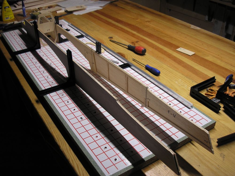

Os dejo mas fotillos del montaje.
Saludos :D

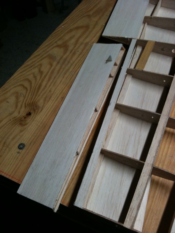

los alerones se recortan una vez enchapado todo el conjunto
como podeis ver,todo tacos,menuda jarta a lijar me espera..jejeje
Las fotos q comentaba,......como podeis ver,recogeria hacia delante,feisimo para mi gusto

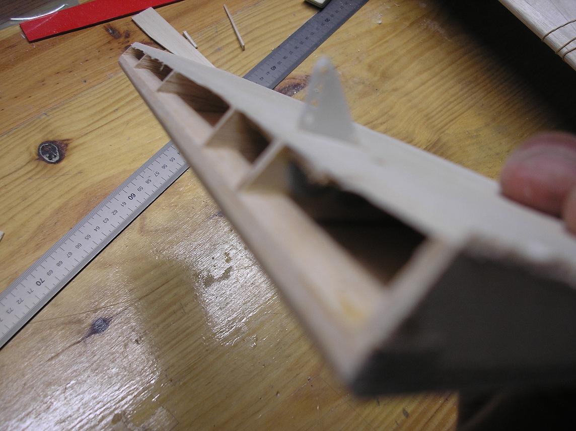

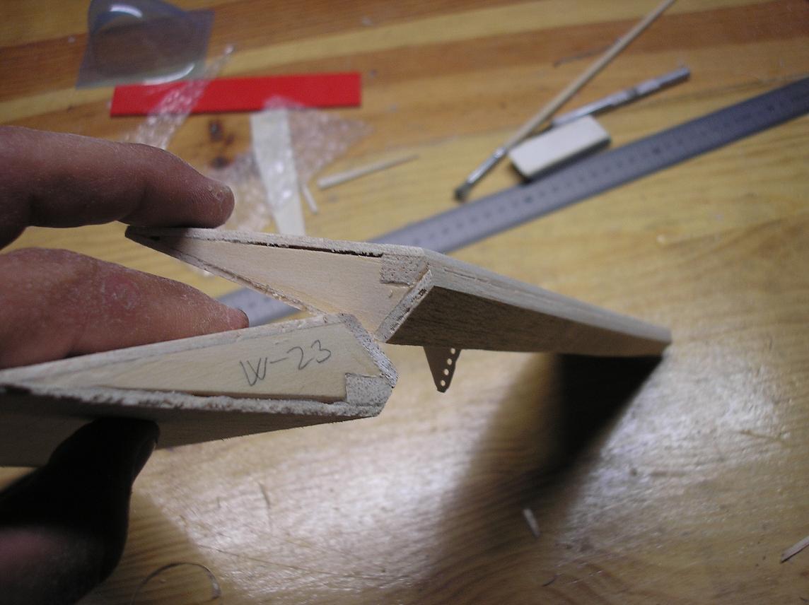

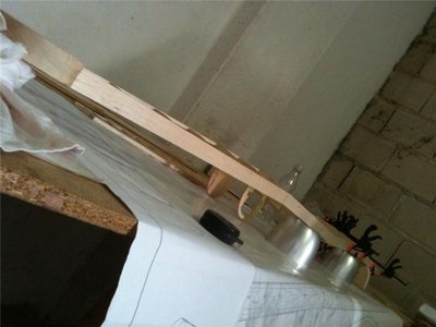

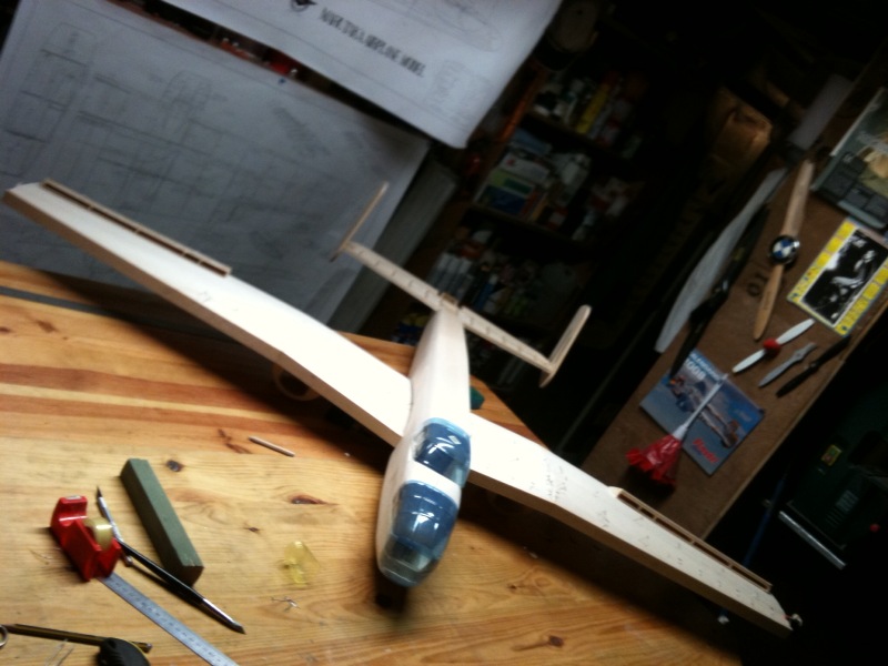

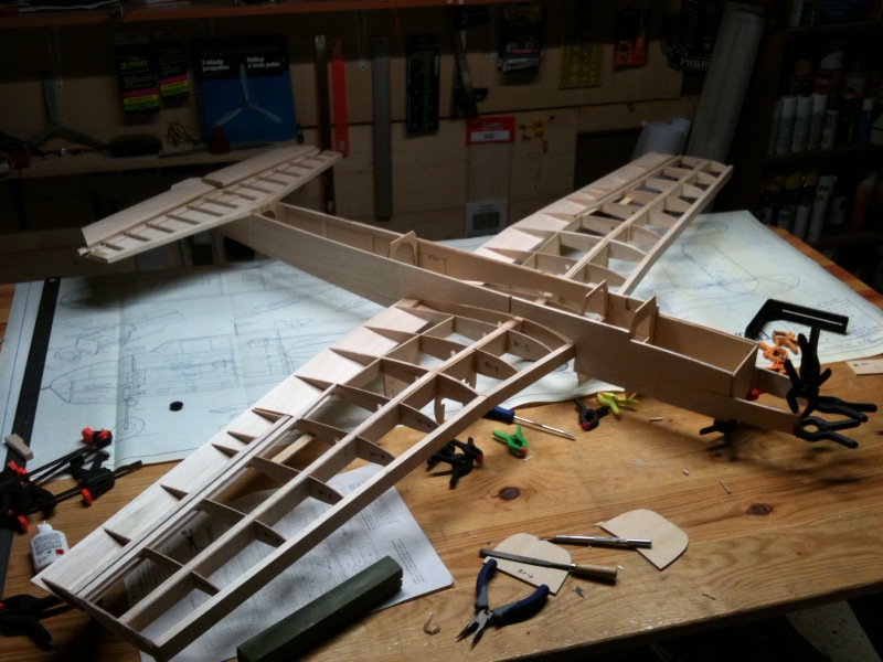

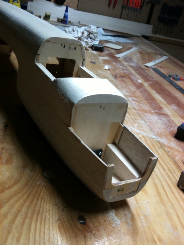

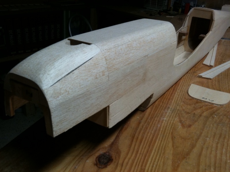

Muy buenas de nuevo,el tema del recorte de los alerones ,para mi,es algo delicado,ademas es la primera vez que lo hago asi,siempre los he puesto macizos.
Lo que si que quiero comentar,es que donde va anclado interiormente la muñequilla del aleron va reforzado con contrachapado finlandes de 1 mm y ademas de atornillado a la punta de la costilla,pegado con epoxi,para que no se afloje .........:mrgreen:

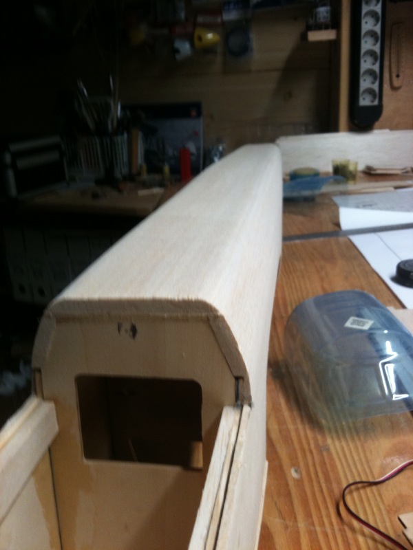

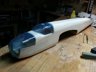

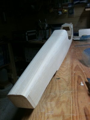

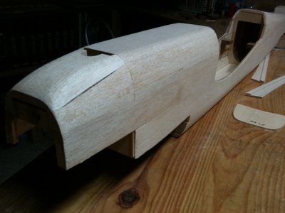

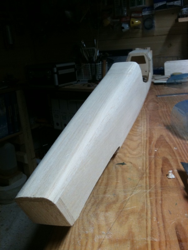

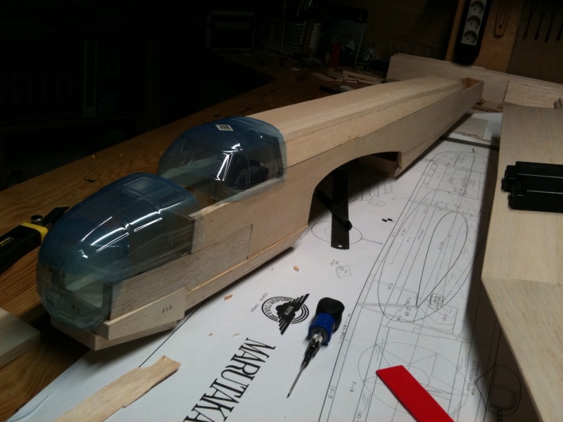

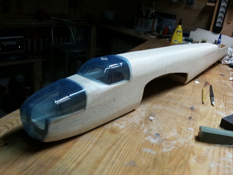

Tambien le he montado y modelado la pieza que une las dos cabinas delanteras y bueno,esto ya se va pareciendo a un B-25 :D
Por cierto,quiero recordar que es el 1er avion que fabrico de semejante dificultad (para mi)y caracteristicas de construccion....,con lo cual aparte de ayudar a otros compañeros del foro con este post, estoy abierto a consejos y criticas constructivas de los que llevais toda la vida en esto.
Espero que os guste

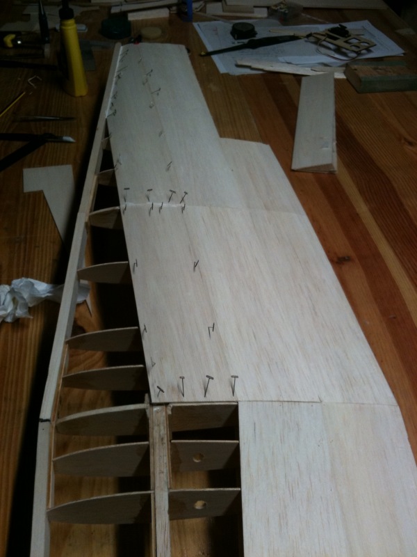

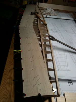

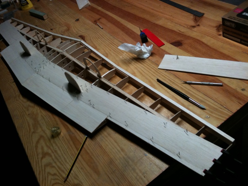

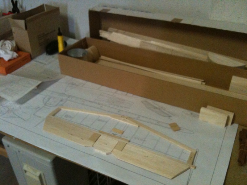

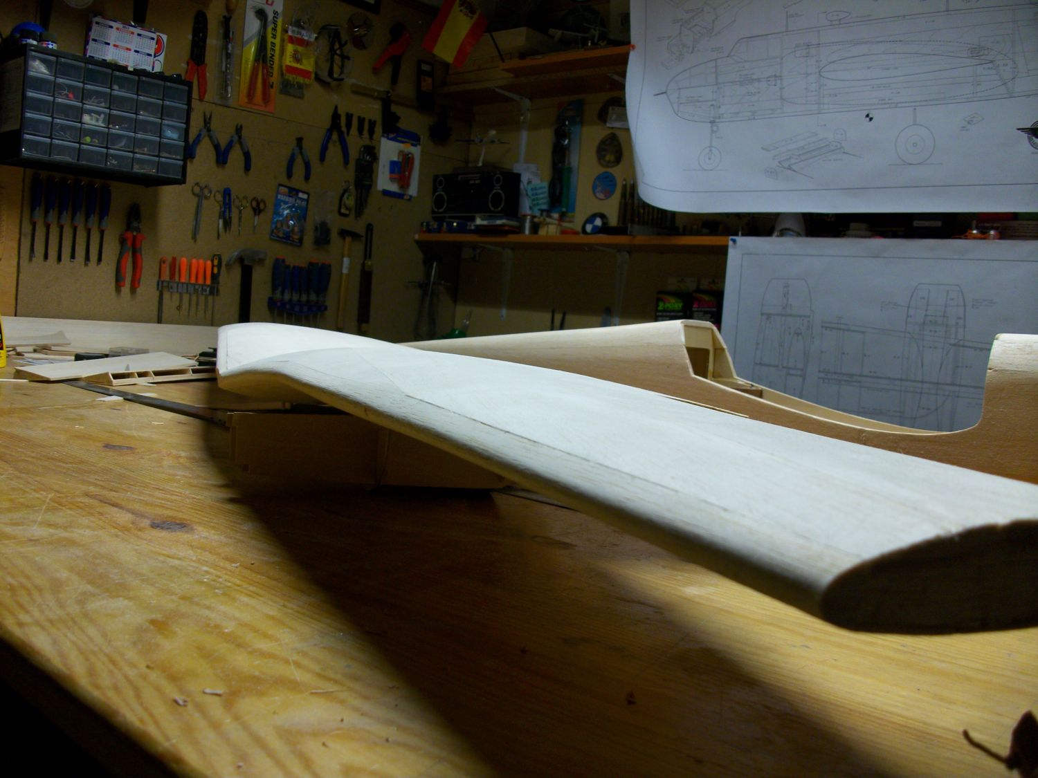

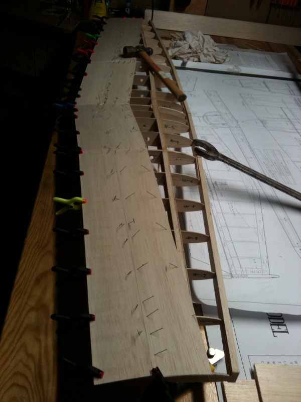

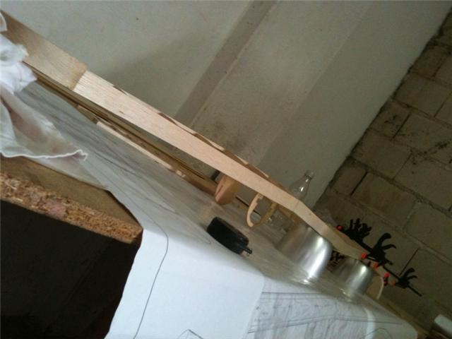

Esta tarde he terminado de enchapar todo el extrados y dejado metidas las guias para el cableado de los servos y sistema de iluminacion,que si que tengo pensado instalar,ya que eso pesa poco :D .
Ahi van unas fotos....... :wink:

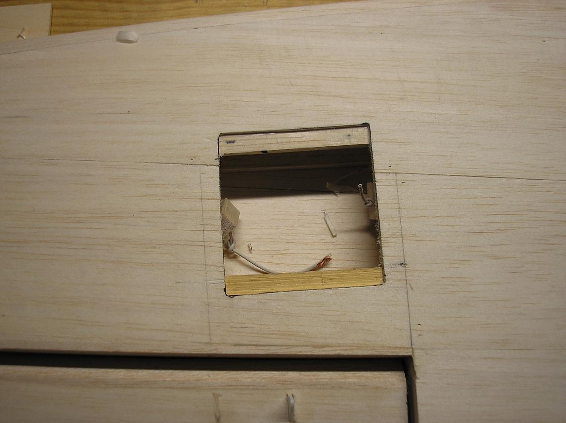

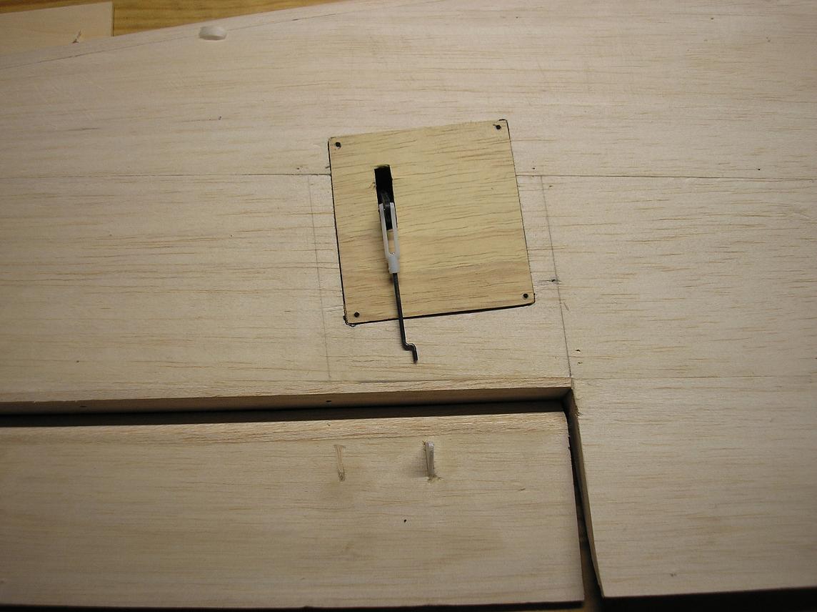

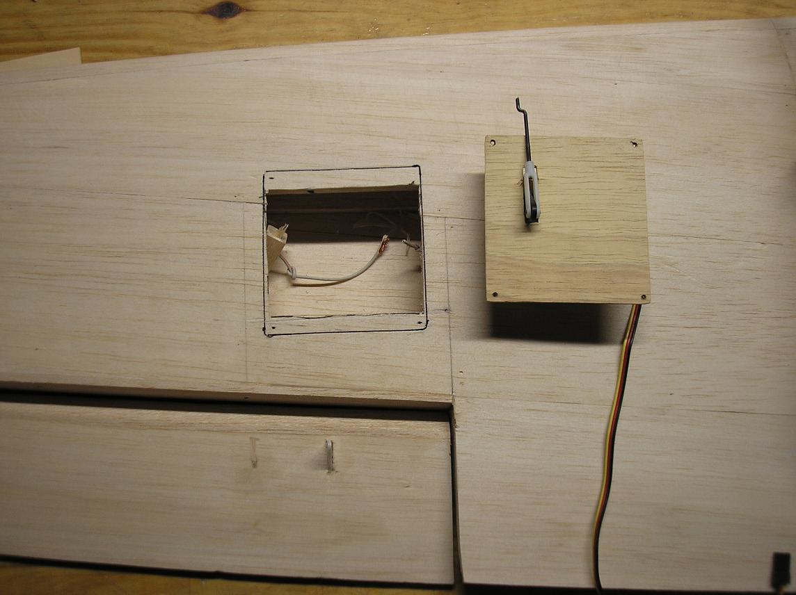

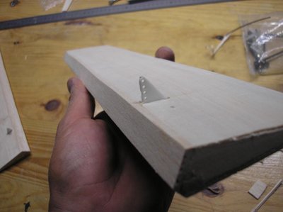

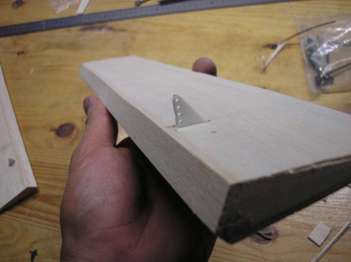

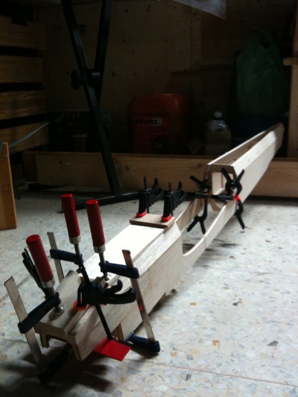

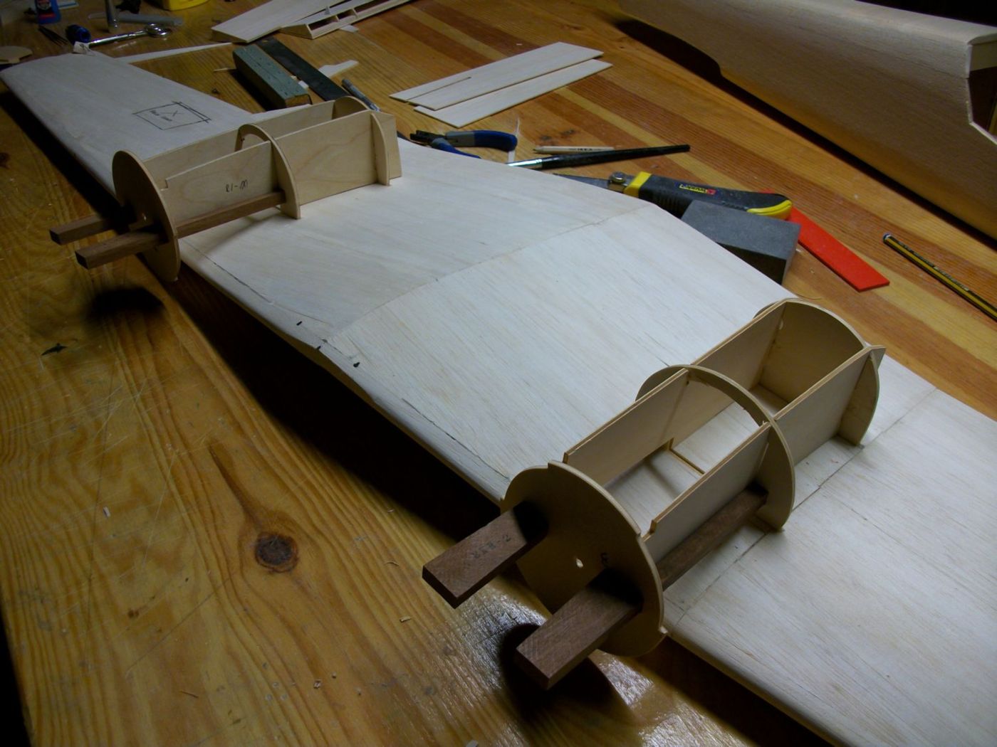

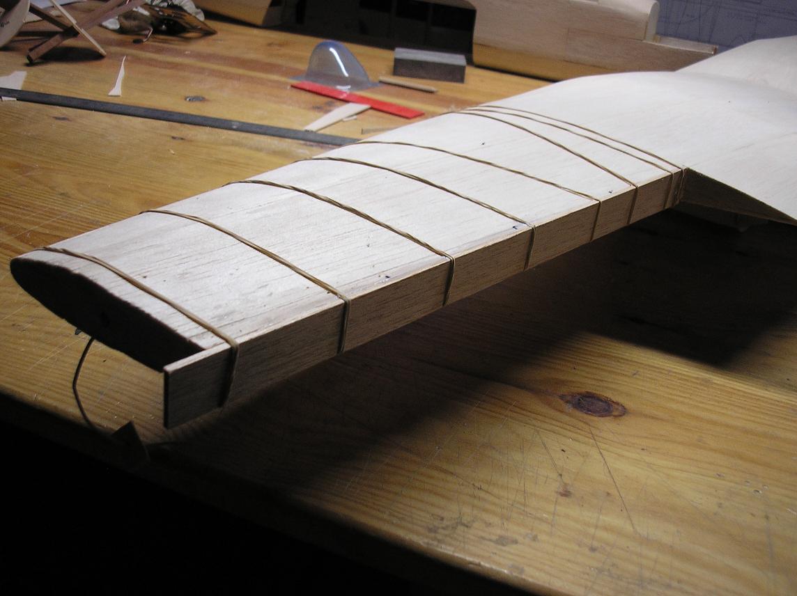

Muy buenas!,esto de los alerones aunque es mas trabajoso,merece la pena,pues pesa 3 veces menos que los macizos,en las fotos se puede apreciar la evolucion del montaje de las tapas y lijado.Tambien he comenzado el montaje de los servos de alerones,que no es segun plano,ya que este solo utilizaba un servo desde el centro(no se de donde) con transmisiones...un jaleo!,asi nos ahorraremos transmisiones,averias en las mismas y al llevar 1 servo por aleron,mayor efectividad.
Esto se empieza a complicar!!,pues en el plano no especifica ubicacion o distribucion ninguna de servos,pero bueno,sera otro reto mas :D
montage segun plano

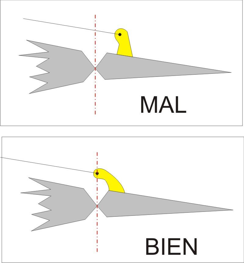

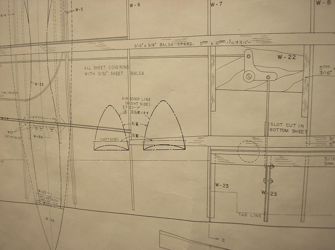

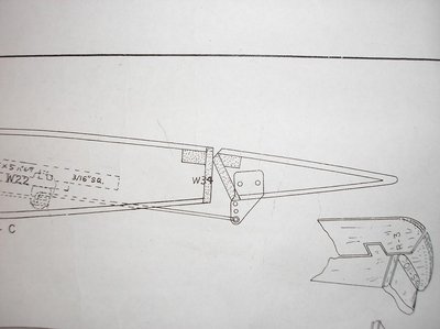

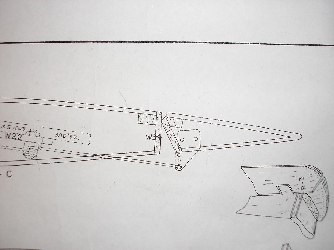

Pedro, una recomendacion, el eje de giro de la transmision de alerones, debe quedar alineado con el eje de giro de la propia superficie de mando (el eje de giro de las bisagras), por las fotos que veo lo tienes bastante mas atras (hacia dentro del aleron), con lo cual estaras creando un diferencial mecanico de alerones (tendras mas movimiento en un sentido que en otro), un aleron subira mas que lo que el otro bajara o al contrario.
Si esto esta pensado para tener un diferencial de alerones, pues perfecto, pero si lo que deseas es que el movimiento de alerones sea simetrico (que suban y bajen lo mismo) pues tendrias que hacerlo como te comento.
En general, todas las transmisiones, deben montarse como te indico, con el eje del movimiento en el eje de abisagrado, hoy en dia con las emisoras programables que tenemos podemos minimizar los efectos de este tipo de cosas, pero lo ideal es siempre dejar las transmisiones lo mas perfectas que podamos mecanicamente, cuanta menos programacion de emisora necesitemos, mucho mejor.
#968224
Hola Sami,tras haber revisado el plano,efectivamente llevas mas razon que un santo!.
Lo hice asi,(aparte de mi inexperiencia por no saber que se producia un diferencial mecanico),por que crei que estaba demasiado en el borde y seria mas fragil,pero ya sabiendo esto tan util que has tenido el detalle de explicarme,lo tendre en cuenta para siguientes fabricaciones.Aun asi,se puede solucionar instalandole unos brazos de mando que en vez de ser rectos,hacen curva y se podria llevar el eje de giro del servo al eje de giro de el abisagrado.
Adjunto el detalle del plano(fig.1) en donde se ve,que aunque no esta en el mismo eje,esta aproximado al maximo,bastante mas de donde le coloque.
Gracias por tu ayuda Sami y recibe un cordial saludo.

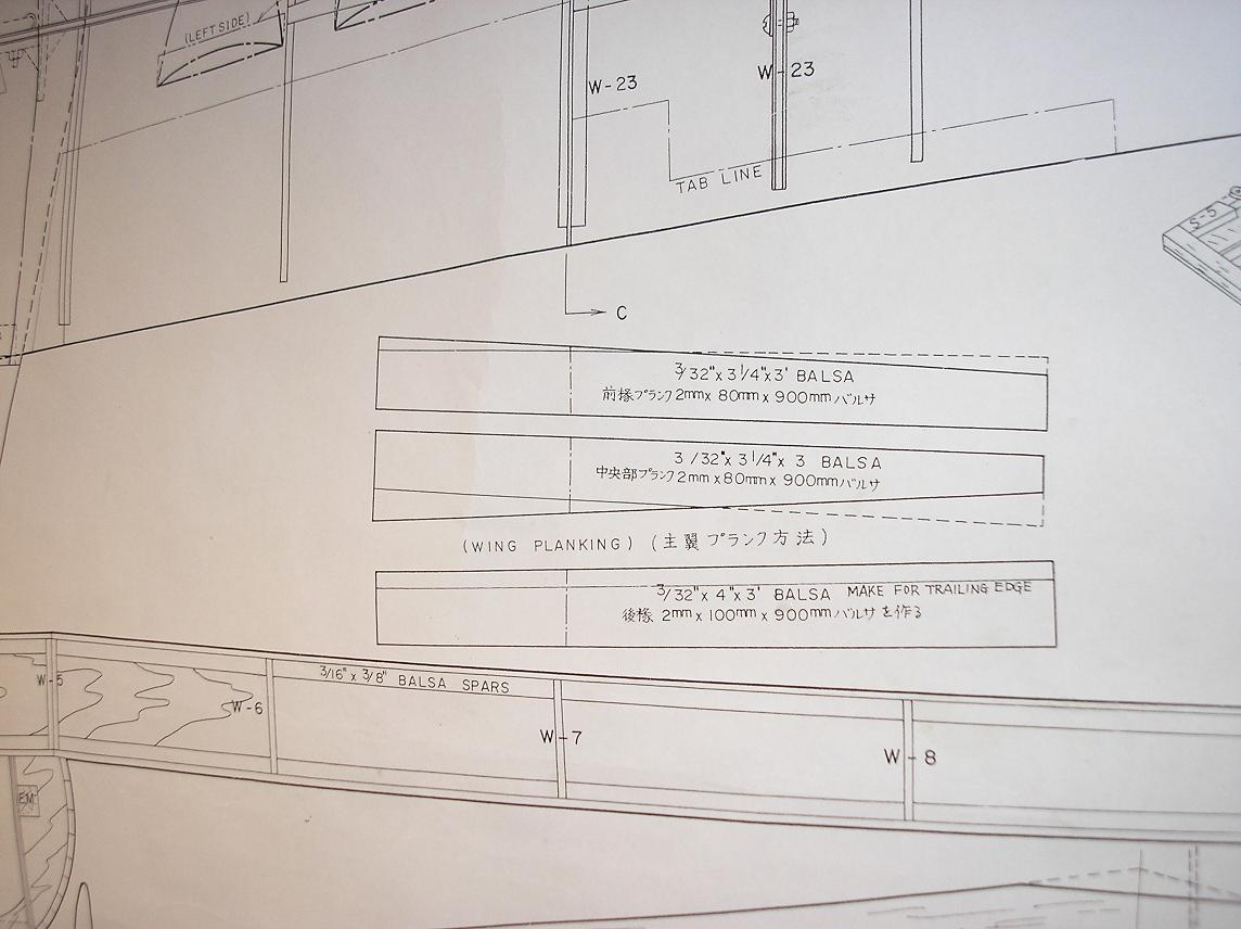

-Adjunto unos detalles que trae el plano(fig.2),que por mas vueltas que le hemos dado,no sabemos que demonios puede ser.....
a ver si alguno de los mas veteranos del foro nos lo podria descifrar,gracias de antemano.

Así es, el detalle del plano hace referencia al enchapado del ala, que ya debes de haber realizado, se trataba de unas planchas de 90 cm de largo por 10 cm de ancho y un grosor de 2mm, en balsa. La verdad es que el dibujo se tercia a confusión..., bueno, felicidades por el montaje y adelante, que por lo menos a los más vagos como yo, nos tienes entretenido el verano. Saludos.
#968468
ok,parece ser que si,pero ya es tarde.... :mrgreen: ,aun asi me alivia saber que son las plantillas del enchapado de las alas,mas que nada por ir descartando cosas.

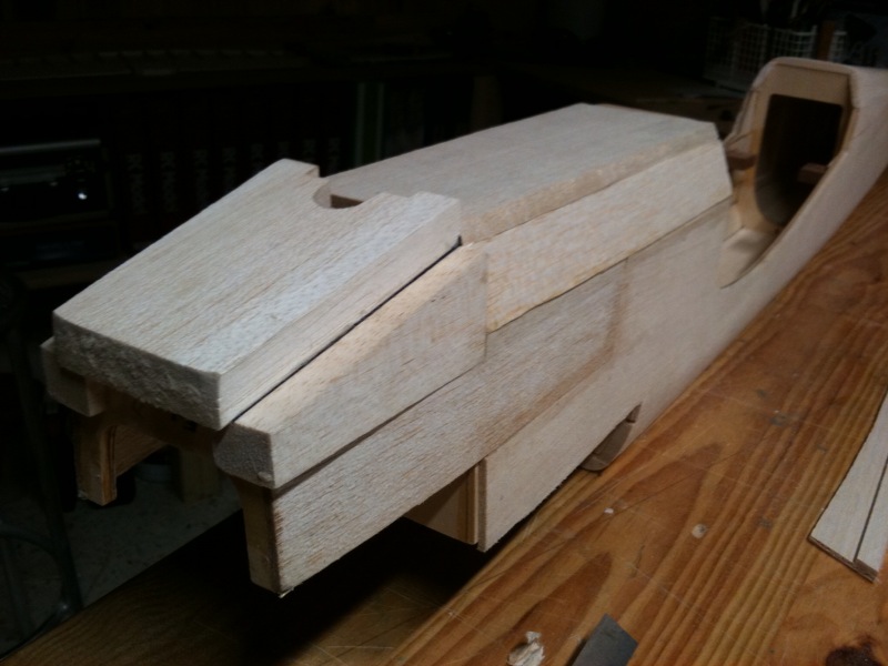

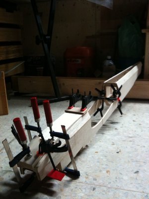

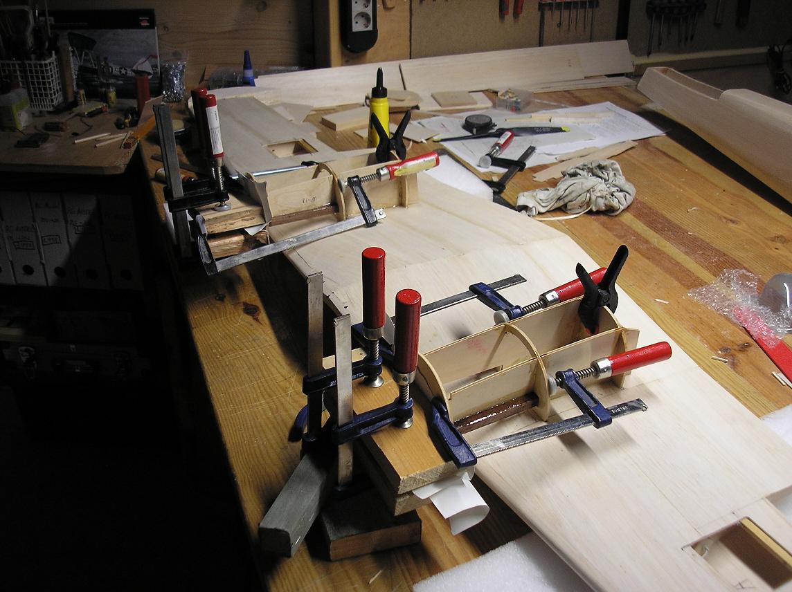

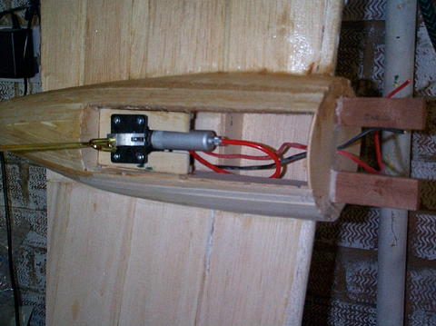

Hoy ya he pegado las bancadas a las gondolas con epoxi de 30min,una de las bancadas estaba revirada(ya que son de ebano),supongo que de los cambios de temperatura,pero las he prensado con tacos de madera para que en el fraguado del epoxi queden almenos alineadas.
Tambien ando rompiendome el coco con el empenaje de cola,por que lo quiero hacer desmontable,al final no se que hare...
Y despues de darle muchas vueltas,al final lo vamos ha enfibrar y pintar,pero la motorizacion me temo que si era bastante justa,ya se queda escasa,con lo que creo que se la subire a dos 70 de 4 tiempos con bujia alimentada....
