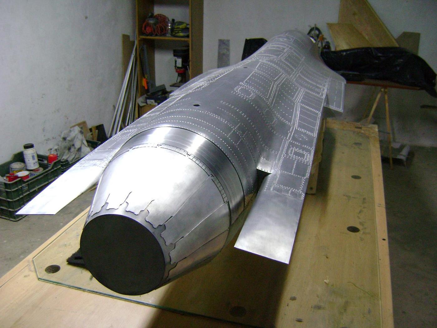

Llevo siguiendo el hilo desde el principio, que me tiene prendado el trabajo que estas haciendo.

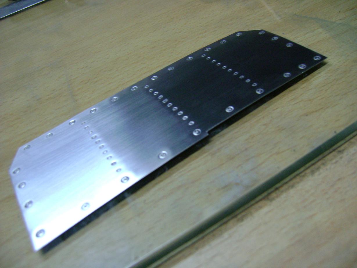

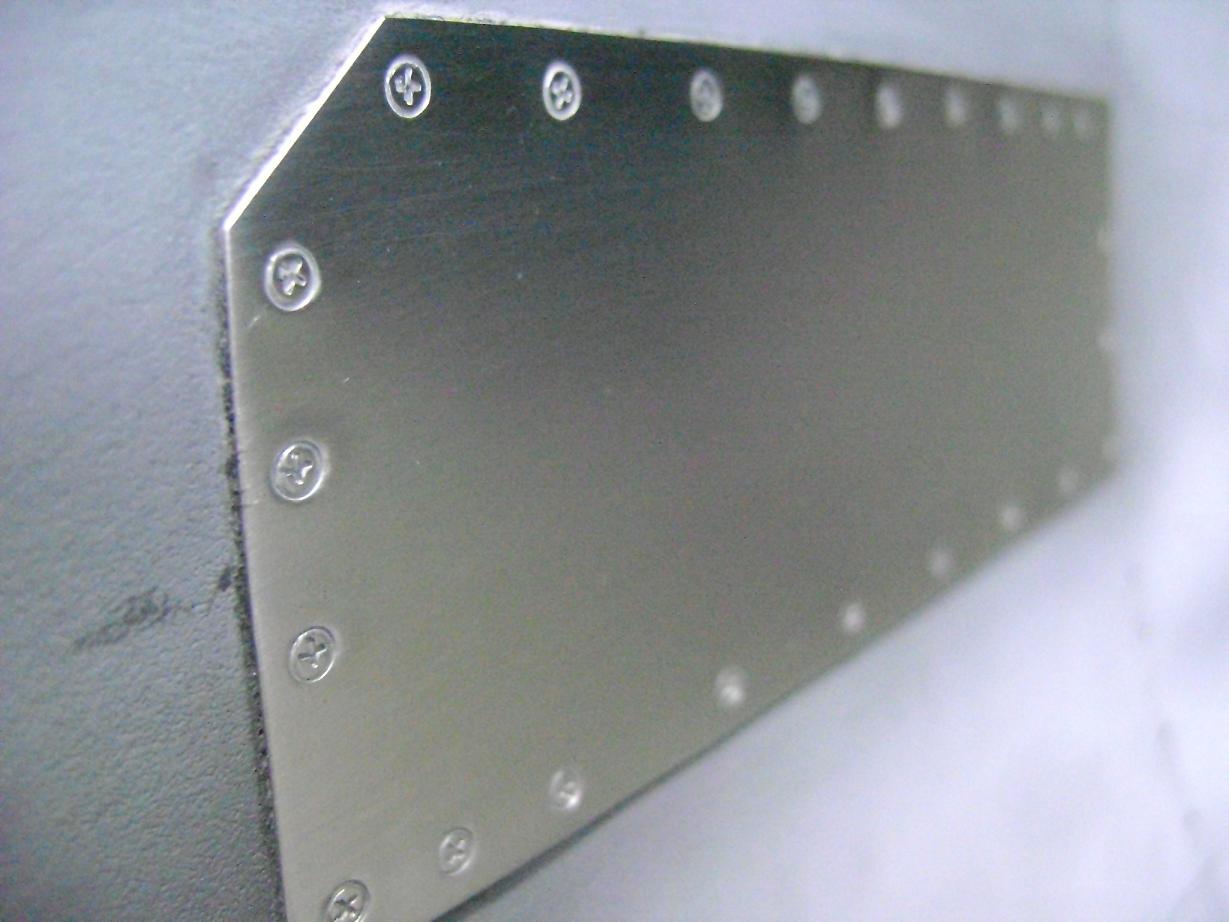

Tengo la duda del aluminio que usas para simular las chapas y como se hacen los marcajes de los tornillos.
Gracias y animo con el tema.

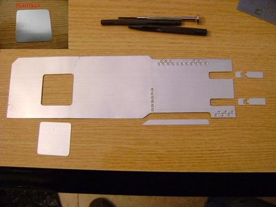

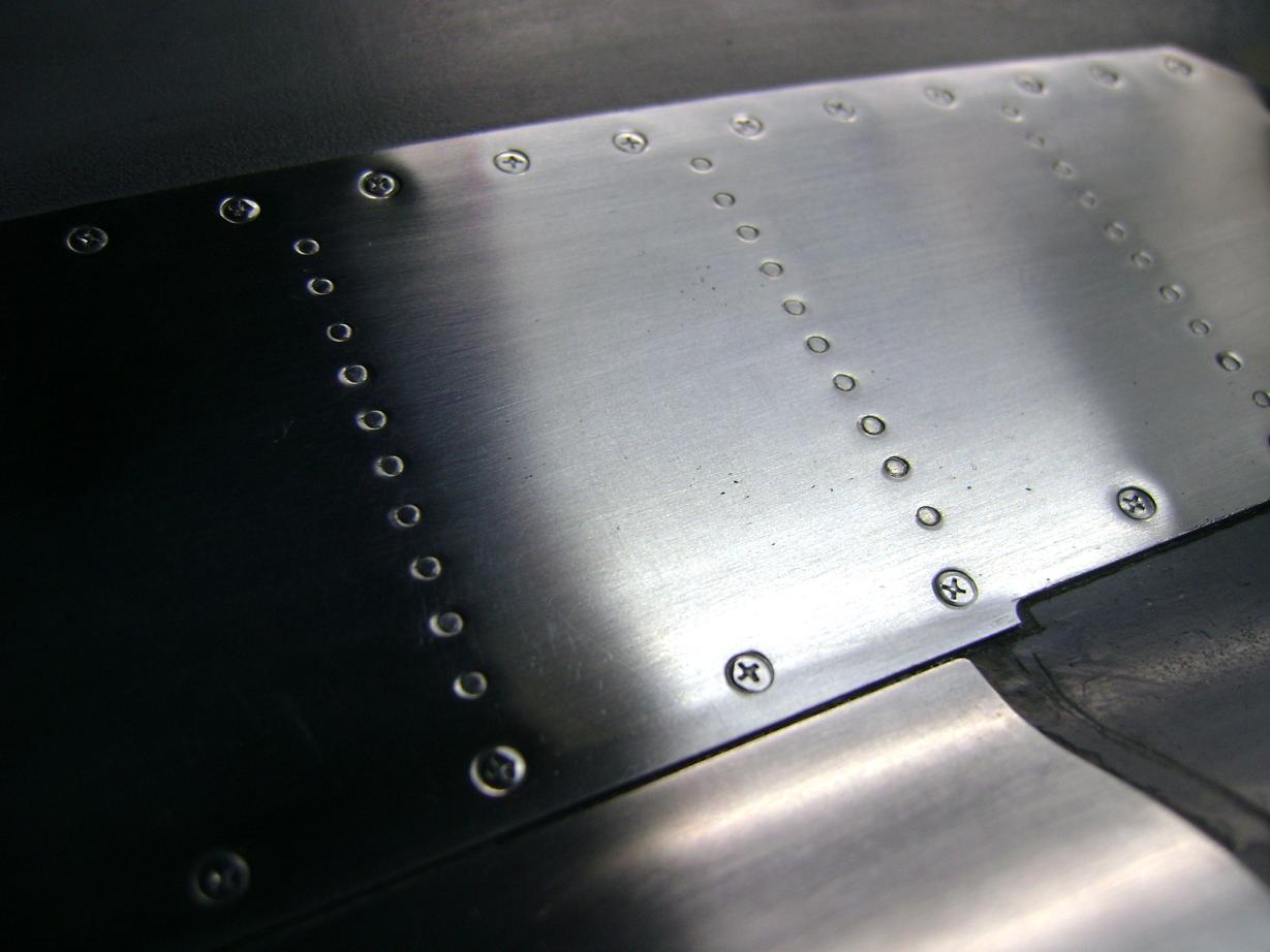

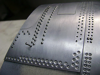

hola francis,
Las chapas son aluminio 0.3mm de espesor se le conoce como lithoplate, muy usado en las imprentas de libros y revistas, yo las consegui aqui http://www.lithoplate.com/ a 1 euro la lamina cortaditas y presentables de 500x400x0.3mm, tienen otras medidas y espesores.
Puedes ver este tutorial para el grabado http://f16model.blogspot.com.es/p/tutorials.html . De manera similar puede hacerse para los remaches, puedes tambien calentar la plancha para que sea mas suave y facil de deformar. Debes hacer pruebas para regular la presion con que le imprimes, redondea los filos del instrumento para evitar cortar la plancha. Para pegar uso cola de contacto en spray mas comodo de usar, o de lata pero debes nivelar la cola sobre la superficie.
Espero te sirva de algo.
Saludos,

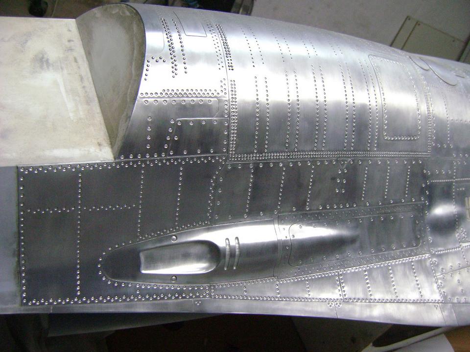

Por cacaique
#1135842
Hola Pablo, hace mucho que no participo en tu post, pero lo sigo como al principio con mucho interés.
Ya empecé el mio aqui en miliamperios y para la construcción del máster estoy utilizando la técnica de foam entre cuadernas, es mas rápido, ya que el Pzl-130 Orlik TCII no tiene las complicadas formas del F-16.
Solo he hecho hasta el momento el morro.

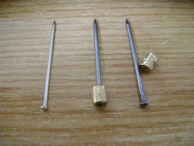

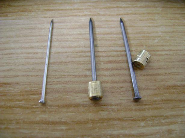

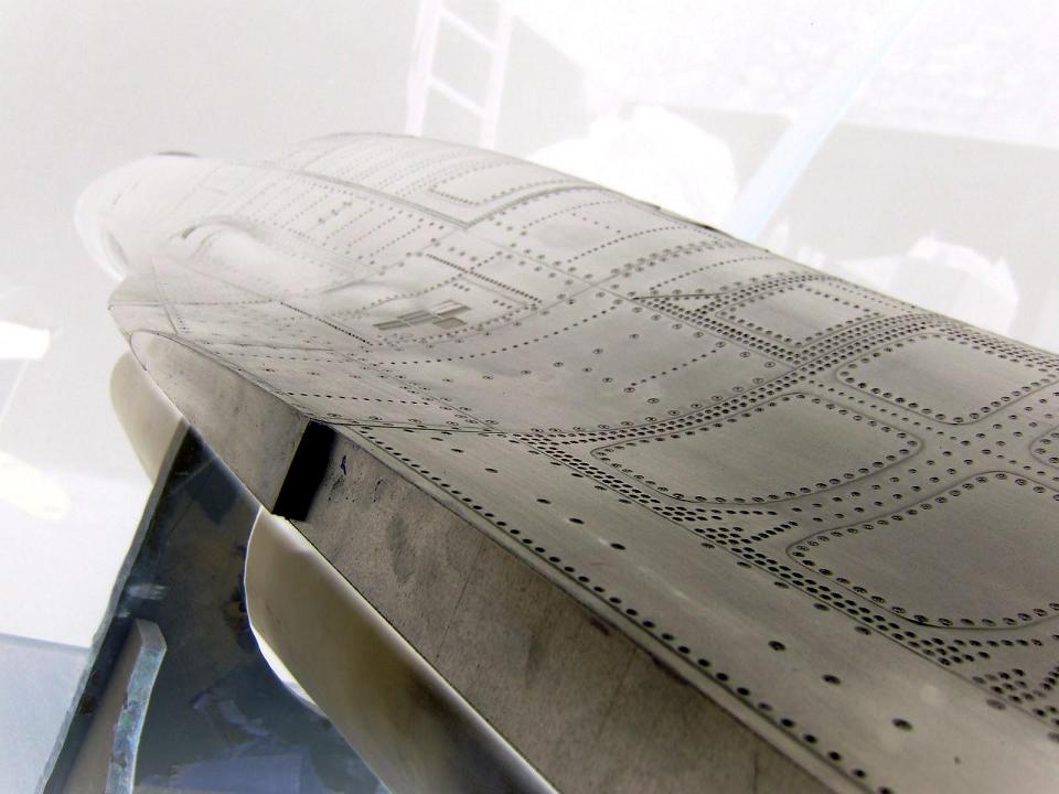

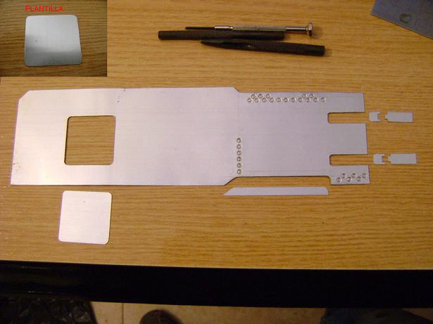

Queria preguntarte, ¿como cortas los registros dentro de un panel?, he hecho pruebas y no soy capaz de obtener un buen resultado.
Por otro lado, ¿donde has conseguido esa especie de remaches?¿se pueden encontrar en distintos tamaños?, creo que es la mejor forma de reproducirlos, yo lo intenté, (probar), con los clavos que se utilizan en modelismo naval pero son demasiado planos y no quedan con apariencia real.
Como ves, sigo tu post.
Saludos Carlos.
Por pquispea_m5
#1136006
Hola Carlos,
Me alegro que te hayas animado a construir tu Orlik. Mucho animo.
Para los registros, prueba haciendo una plantilla, colocala sobre la lamina de aluminio y luego, con mucha paciencia y cuidado, con un cutter confecciona una muesca por el contorno, con 2 ó 3 pasadas es suficiente. Finalmente retira los registros flexionando la lamina hasta que cedan por fatiga. Es preferible usar la lamina en frio para cortar los registros, no las calientes ni las ablandes, eso lo puedes hacer despues de cortarlos.
Los clavos aquellos los encontre en Bauhaus, vienen con la cabeza remachada; pero con un alicate los puedes retirar. Tambien en los chinos encontre unos clavitos que para detalles de menor escala podrían servir.
Saludos,
Pablo
