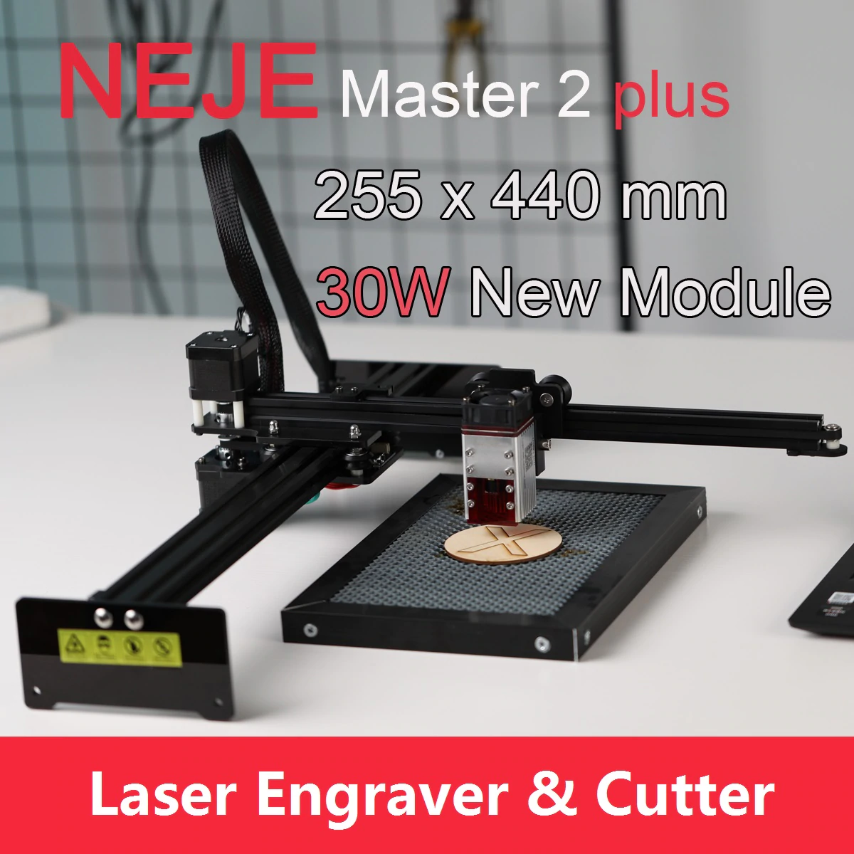

Hola pa22.
He comprado esta:
No creo que sea gran cosa, pero a priori creo que me servirá. Era de las que tenian un area mayor de trabajo, con un tamaño contenido (no tengo demasiado espacio para trabajar), y a un precio que me permitira seguir viviendo con mi mujer (o sea, que de momento no me echa, jajaja)

#1410719
Se vé bien !!! se parece a la ORTUR MASTER 20W pero con un poco más de músculo :D
Pienso que por el precio y rendimiento es una buena elección para inciarse, seguro que le sacarás provecho. Con unos conocidos de aquí en Barcelona he podido retomar algo de uso con una CnC laser, es una máquina excelente pero más para un uso comercial, es una Epilog Fusion 60 con un área de 1016 x 711mm y colocándola en 40W corta enchapado de 4mm como mantequilla, la balsa de 1mm con 7W a 10W es suficiente y yo en pruebas la uso entre 10W y 30W para corte en balsa de 1mm hasta 4mm y lo hace muy limpio.
