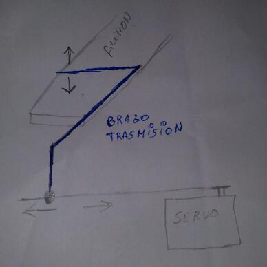

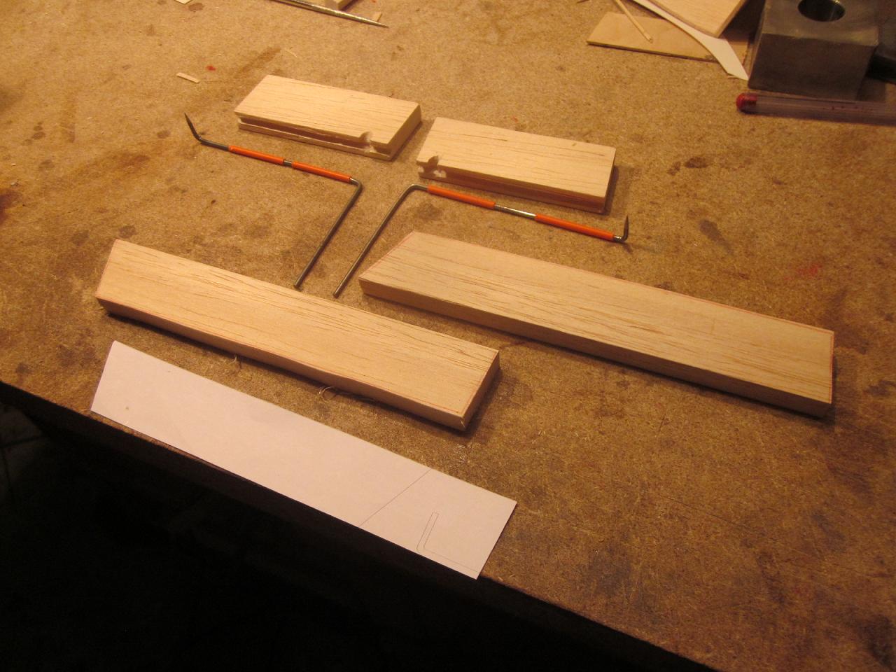

Haver desde mi mas absoluta ignorancia .e pensado q el brazo de trasmision del aleron deve ser asi .
Decidme si me equivoco o no por favor .esto es idea no se si realmente sera asi .expongo croquis a lapiz y hablamos .
Por elloco
#1251705
Creo q el brazo si es como lo hizo tio juan "yo lo dibuje en azul "pero tambien creo q para q haga recorrido deve haver un segundo tramo q salga del servo con un par de topes q empujen esa primera transmision en ambos sentidos"dibujado a lapiz" .esto es asi ? Y si es asi q debo de hacer ? Ejemplo ,una buelta de 360grados osea.como dejar un ojal .para q el otro brazo lo recora y lo empuje o tire.? Es correcto esto ? Hablo desde mi mas absoluta ignorancia . :shock: :shock: gracias .

Loquillo, los brazos de los servos son así
Como puedes ver la cuerda de piano de 2mm vá embutida en unas "camisas" que son pegadas a la semifuga lo cual permite el movimiento para controlar los alerones. De ahí que Juan indica poner un poco de vaselina a la cuerda de piano para evitar que se pegue.
Y así quedan los mandos al servo

"THE MASTER" :?: que vá, nada de eso :(. Vé a la página 7 de este hilo y REVISA BIEN las indicaciones de Juan y en las imágenes, verás las "camisas" en plástico rojo. Puedes usar tubos de latón, aluminio, plástico ..... Juan utilizó trozos internos de mando flexíble, las fotos que colgué son de aluminio.
Solo debes observar que la cuerda de piano no quede con holguras, debe quedar justa para el libre movimiento del brazo de control.

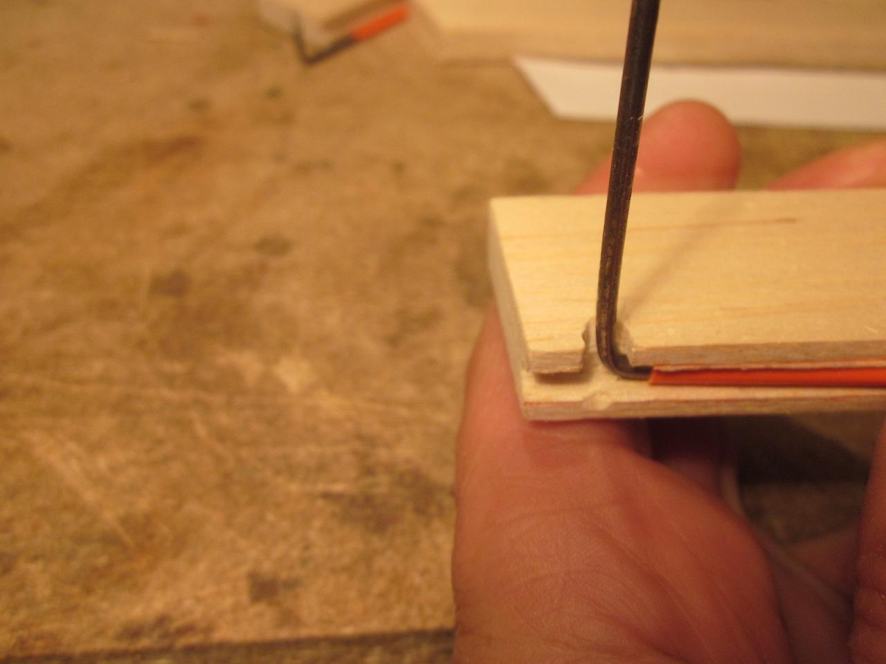

Por elloco
#1251720
:shock: :shock: la verdad no entendi el comentario. Por q lo leo y releo todo .pero una imagen vale mas q mil palabras .
Bueno ya fabricadas las trasmisiones .yo cogi palito de chupa chup. :mrgreen: :mrgreen: :mrgreen: dilate un poquito con mechero ,y puse vaselina .bien
Ahora e pesado "sapo de marfil " todo entero hay piezas. q simplemente estan cortadas de madera.y no estan afinadas :shock: :shock: :shock: pesa la asombrosa cifra.de 425gr.pero le voy a dar una"afeitada en seco" q se va a quedar temblando. :lol: :lol: :lol: reto me puse no llegar a 250gr .voy. Por el :mrgreen: :mrgreen: :mrgreen:

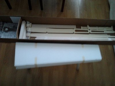

Buenas tardes señores :D :D
PA digo : :OJO, hay un "genio" con un nick "pa 22" utilizando mi avatar que usé hasta Octubre. TOMEN en cuenta la cantidad de mensajes y que yo no recibo/envío MP ni correos ........... previsón de mi parte para EVITAR malos entendidos
Gracias Alfredo ,

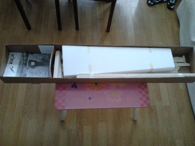

Elloco decirte que yo el año pasado me hice con un NINJA , este lo conseguí en ROI IMPORT http://www.roi-import.com/catalog/produ ... ts_id=3904 , expuse un poco del montaje en un hilo que abrió nuestro amigo Juan: aeromodelos-vuelo-vela-f3/plano-constru ... 94179.html claro , con su permiso , :wink: :wink:
NINJA 1.jpg (26.97 KiB) Visto 2898 veces
NINJA 2.jpg (23.64 KiB) Visto 2898 veces
Juan ese gorro te pega como anillo al dedo !! :lol: :lol: :lol: Para este tiempo genial

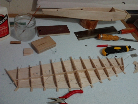

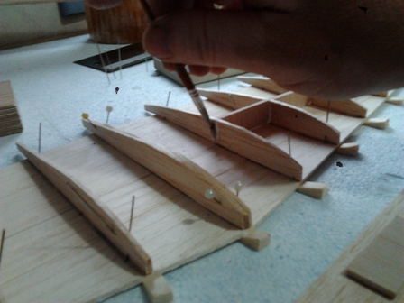

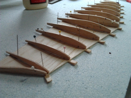

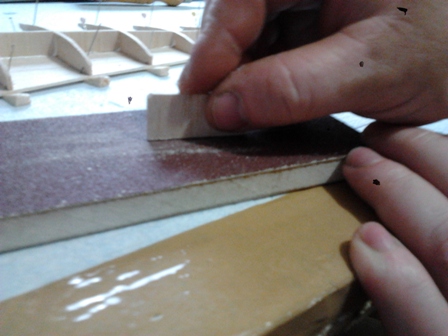

Dicho todo hemos avanzado algo mas , pero antes decir que llegado a este paso, al principio del hilo hice un comentario de que a lo largo del ala mi intencion seria de ponerle una varilla de fibra de vidrio redonda de 4mm pero la descarto ahora por completo , seguimos tal como indica el plano . Tambien para forrar el intrados la balsa utilizada ha sido de 1,5mm densa , y para cuando forremos el extrados del ala esta va a ser de 1,5mm pero la he seleccionado la mas blandita , menos densa.Hoy hemos dedicado la faena en el acople de las placas entre costillas a lo largo del ala, con veta en vertical y hemos utilizado en balsa de 2,5mm. Terminado la faena vamos a colgar los bartulos recojemos todo bien , y amigos decir que ya no seguiremos con el LIMIT pasado este puente que entra , ya estaremos ojeando en la medida de lo posible a ver si nuestro amigo Juan coge las riendas , si el tiempo se lo permite en su guarida :wink: :wink:

yoyo escribió:Dicho todo hemos avanzado algo mas , pero antes decir que llegado a este paso, al principio del hilo hice un comentario de que a lo largo del ala mi intencion seria de ponerle una varilla de fibra de vidrio redonda de 4mm pero la descarto ahora por completo , seguimos tal como indica el plano .
EXCELENTE decisión ya que el avión no lo requiere y solo llevarías lastre innecesario.
yoyo escribió: Tambien para forrar el intrados la balsa utilizada ha sido de 1,5mm densa , y para cuando forremos el extrados del ala esta va a ser de 1,5mm pero la he seleccionado la mas blandita , menos densa.
YoYo, por que lo vás a hacer de esa forma :?: es cuestión de "retales" y por algo específico (ahorrar peso) :?:
yoyo escribió:Hoy hemos dedicado la faena en el acople de las placas entre costillas a lo largo del ala, con veta en vertical y hemos utilizado en balsa de 2,5mm.
BUENA elección los 2,5mm para las plaquitas, al segundo que hice le coloqué 3mm porque era el retal que tenía, no le aporta mucha diferencia en peso a la original pero si mayor resistencia.
