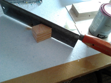

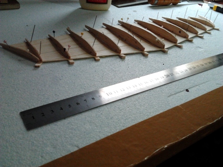

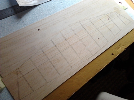

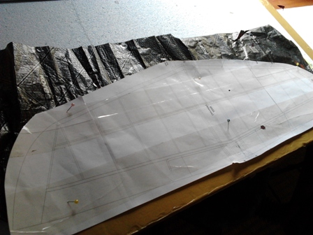

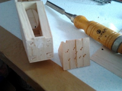

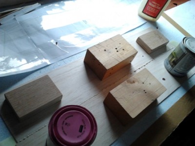

Buenos dias al distinguido personal 8) :wink: .
Bueno nos levantamos tempranito para echar unos vuelos y la sorpresa que al asomarse uno por la ventana , tenemos hoy un vendaval de noroeste acompañado eso si de un frioooo !! :evil: :evil: , decidimos entonces quedarnos en casa y vamos a echarle un ratito al renacuajo este del LIMIT .
Deciros que aqui en la zona esta del sur cerquita del estrecho , muchas veces la meteo no coincide con las previsiones previstas de ahi esa pequeña" sorpresa " aunque a veces se las ve venir :mrgreen: :mrgreen: .

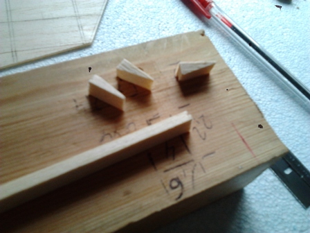

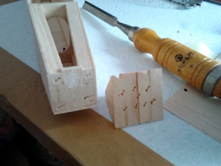

Estando ya bien curado el pegado del morro procedemos a cortarlo de este dejandolo un poco por demasía aun para luego acoplar ya en el fuse definitivamente. Tengo por costumbre en estas clases de pegados punzonar las superficies a pegar con el fin de que cuando la cola en este caso cure bien el pegado se hace mas resistente por tener diferentes puntos de pegados. Por mi parte decido en no hacerle de momento ningun calado en el morro para posible lastre .

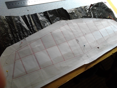

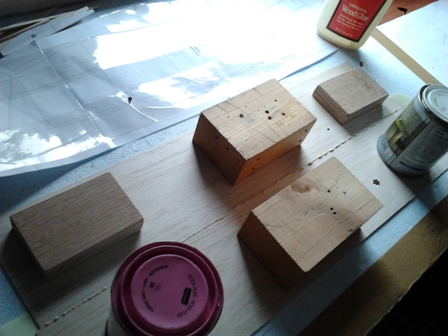

Cojemos tambien el area del intrados del ala del LIMIT ya pegada calcamos ,recortamos y empezamos el pegado de las costillas ,pero antes nos dedicamos a sacar unas cuñitas de los recortes de balsa para el asiento correcto de las costilas en su parte del borde de ataque como nos indica el perfil .
Hasta hay hemos llegado esta mañana . Ahora toca hacer los deberes de la casa . Mas tarde si hay ocasion procederemos un poco mas con el LIMIT. :wink:

YoYo, muy bueno el avance y el dato de usar papel carbón para transferir la "imagen" del ala lo pone a tiro :wink:
