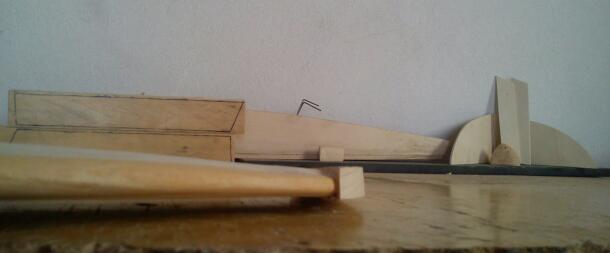

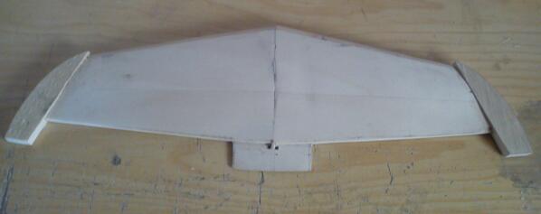

En las fotos lo que se ve. es.. la plantilla de los alerones, ( en papel )los alerones cortados, ( dos ) tal cual indica el plano y segun la forma de la plantilla sin perfilar aun, los cuernos de alerones, y los 2 soportes centrales para los cuernos, y en la otra foto, el detalle a tener en cuenta para que el cuerno pueda desplazarse... :wink:

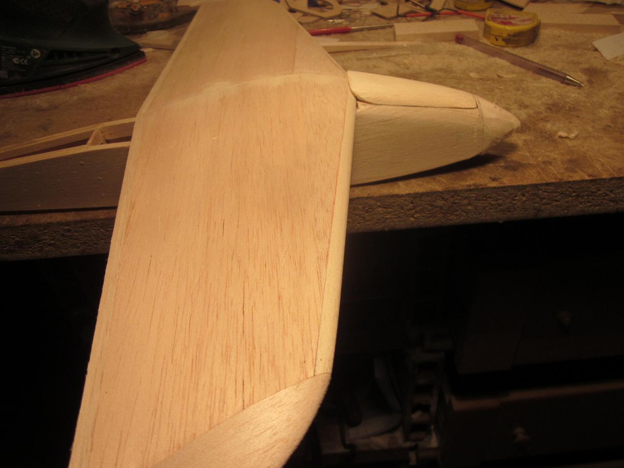

El primer dibujo :lol: :lol: :lol: tio juan ,es lo q me pasa .jajaja

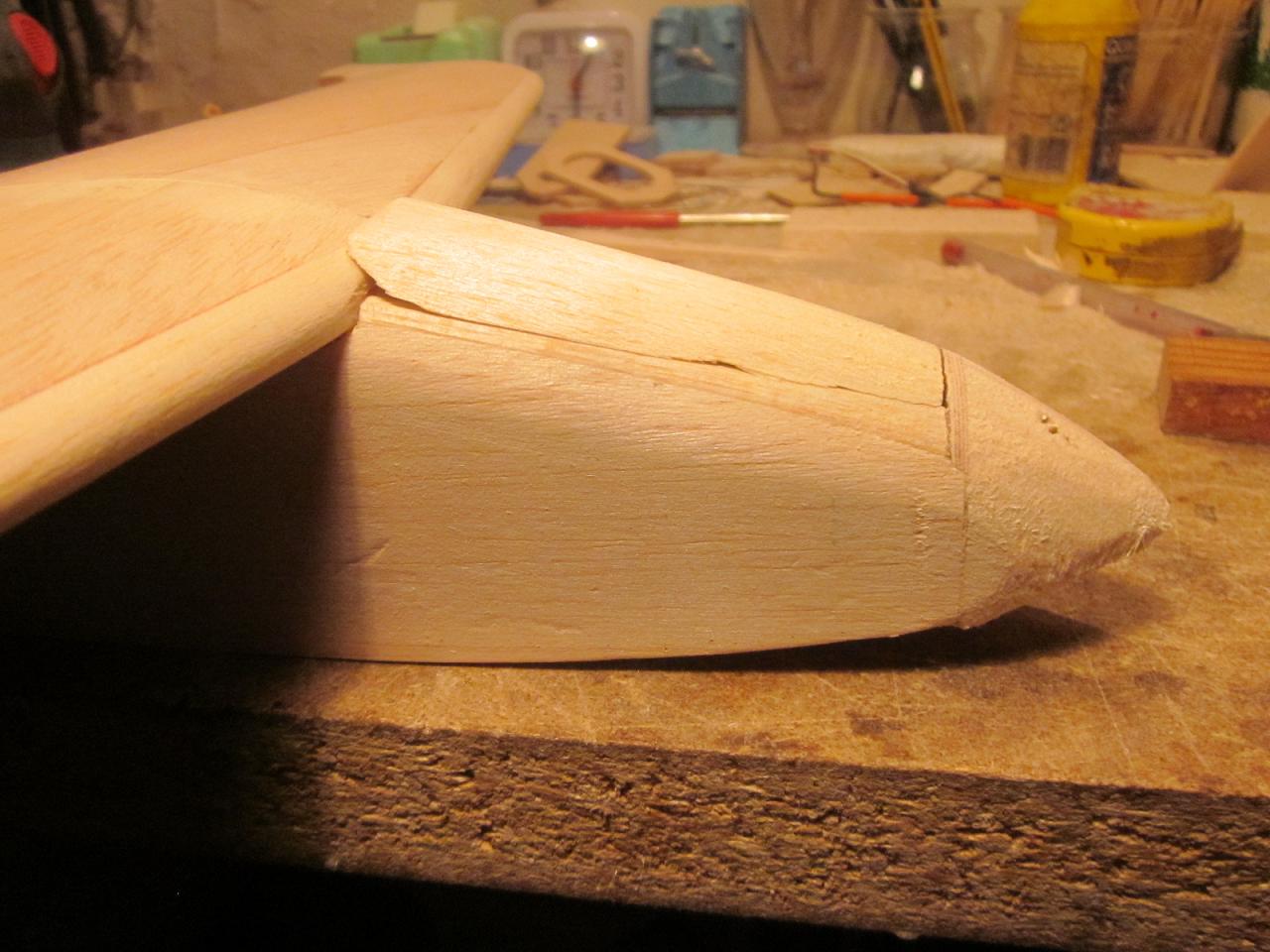

Bueno mis avances an sido pocos tambien .cerrar el ala ,hacer borde de ataque , pegar las piezas de terminacion de ala ,hacer agujeros para la trasmision de alerones .
Bueno con todo esto ayer pesando todo el conjunto del "sapo de marfil" como le llama pa22 pesaba 425gr
Hoy tras primer "afeitado sin espuma ni na " :mrgreen: :lol: :mrgreen: se a quedado en 360gr todo el conjunto. :mrgreen: :mrgreen:
Os pongo las "afotos ".

elloco, son dos alerones, te ha jugado una mala pasada al ojo el que te parece que tiene dos puntas recortadas en angulo, es la posicion y la forma triangular del perfil :roll: :wink:

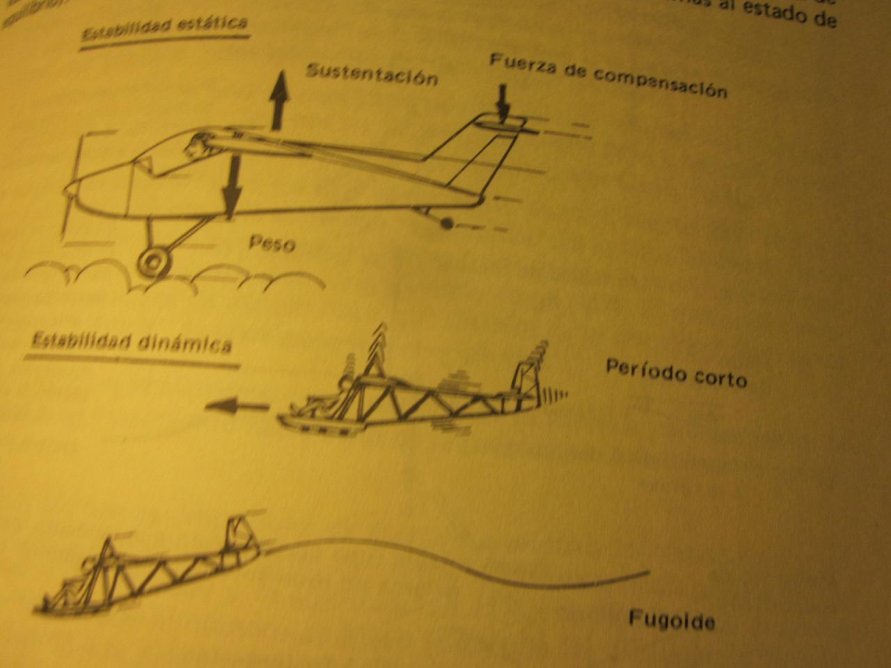

Por Epitaph
#1251952
Jolines!! os dejo unas horas, y ya empezais a adentraros en temas de Bernoulli y Newton!! A ver cual tiene mas razon en el tema de la aerodinamica: la eterna discursion!!

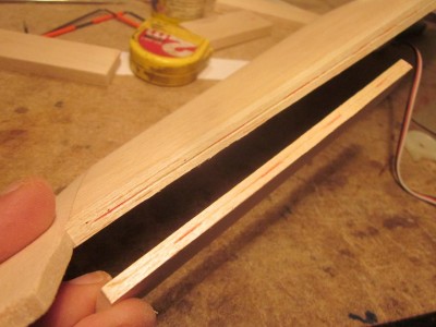

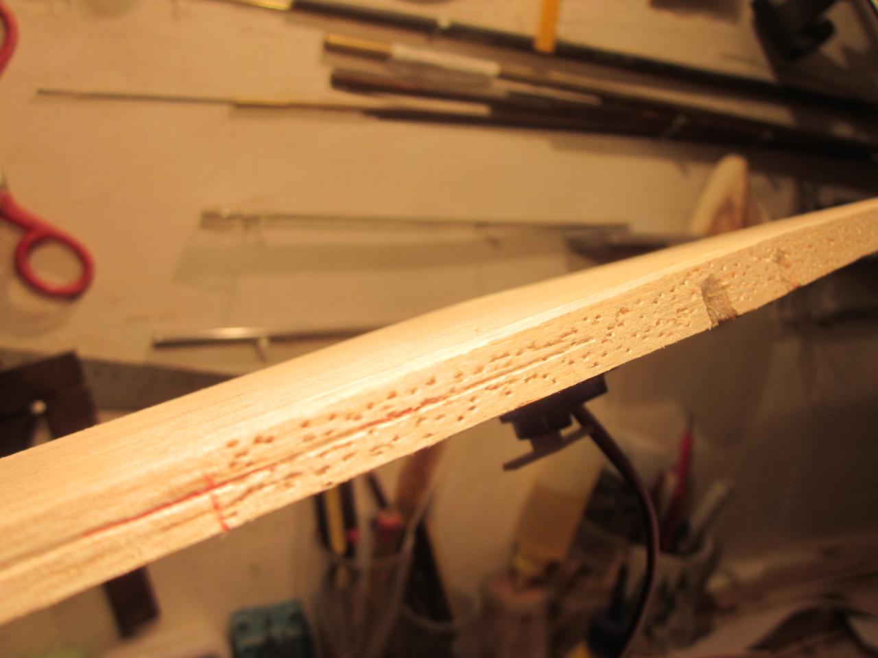

Por TIO JUAN
#1251955

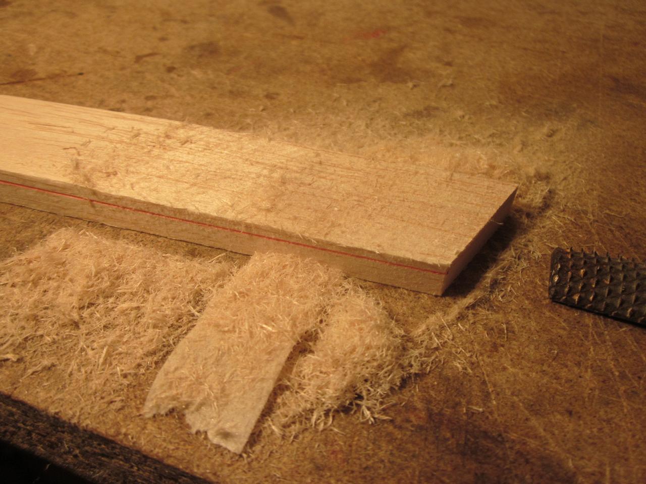

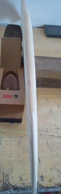

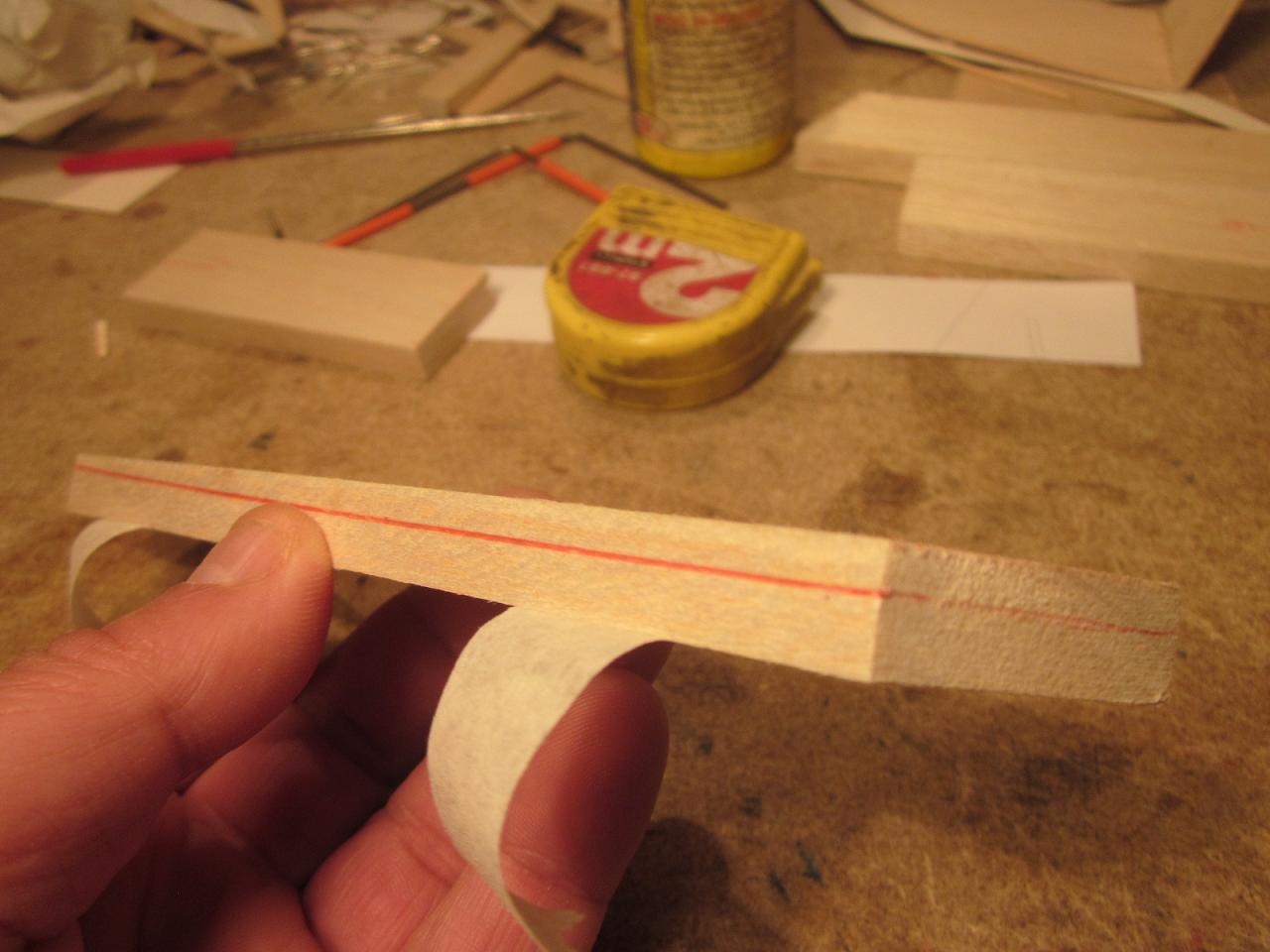

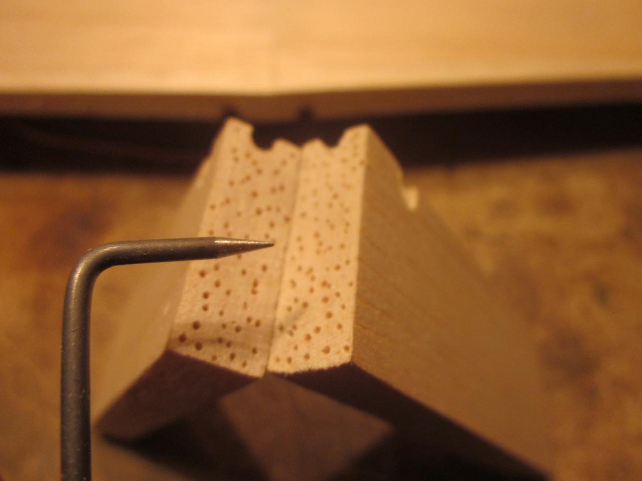

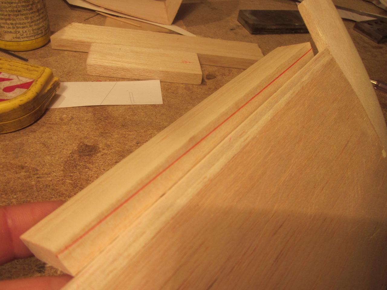

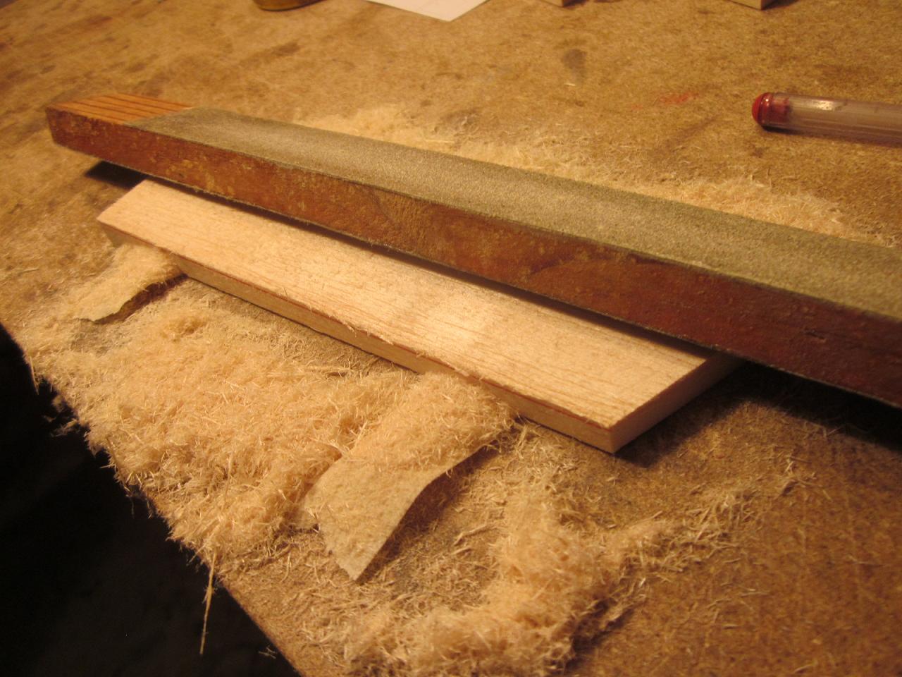

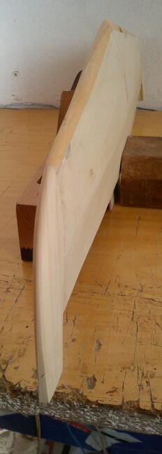

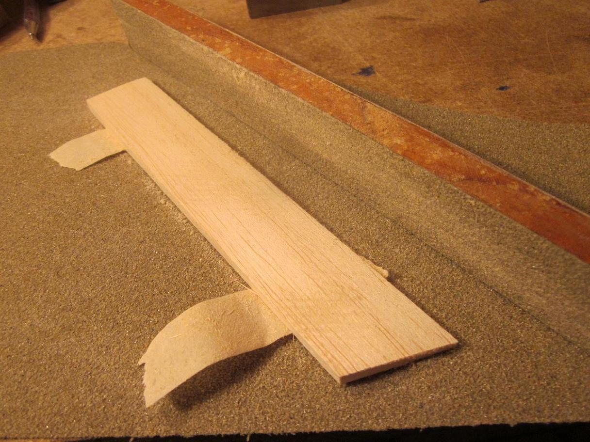

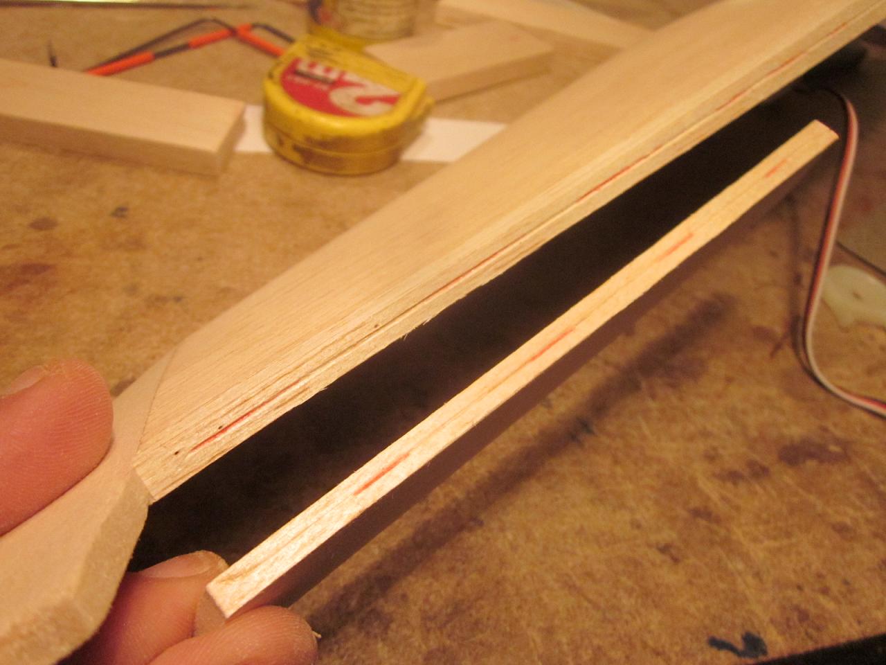

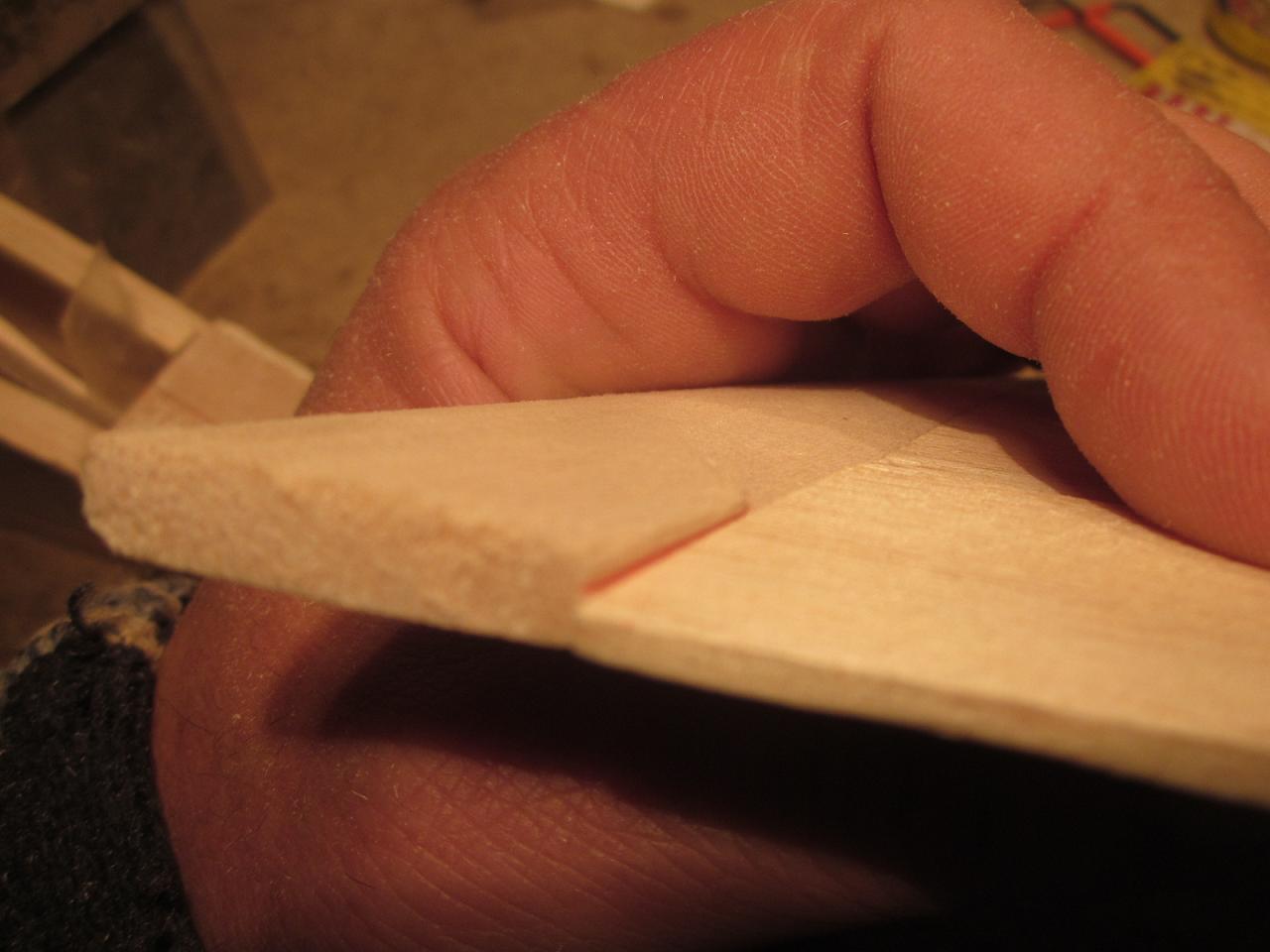

Perfilando los Alerones...
desbastamos hasta a`aproximarnos a la marca establecida a lo ancho, y después para igualar la pieza lijamos a lo largo, :arrow: ay veces que la pieza como este es el caso, no podemos sujetarla con las manos, como veis, nos podemos ayudar poniendo debajo de la pieza una hoja de papel lija, :idea: con lo cual nos facilita la terea, con el hutil de marcar los ejes, hemos dejado ya marcados estos, tanto, en el ala como en los alerones, también marcamos el punto donde une el alerón con el borde marginal , para en su momento dejarlo terminado y perfilado, saludos...

Buen trabajo TIO JUAN . :wink: :wink:
Ahora viendo foto otra vez ,si sukoi el efecto optico a mi me daba esa sensacion .por eso pregunte :wink: :wink: ademas el cansancio ya hace mella a esas horas :mrgreen: :mrgreen:
Tio juan no puedo ver. Esos videos ,el movil no los acepta :twisted: :twisted:
Las piezas de union entre los dos tramos de la trasmision .como se llaman ? Mañana voy de compras y querria preguntar por ellas .gracias.
Yo creo q con la distancia q hay de alerones con 2 bisagras es suficiente ,yo para mi .q la pieza de trasmision tambien hecha cable en el tema de ayuda a las bisagras .bueno ya mañana proseguiremos descansen señores/as.

Bueno.mis avances de momento han ido asi hoy :mrgreen: :mrgreen: :mrgreen: le e dado un poquito de aifeitado a los marginales del ala y han quedado adecentados hasta colocacion de alerones q entonces sera cuando lis termine para dejar unas lineas mas "mejores" :lol: :lol: :lol:
Paso "afotos"y despues de esto toca "cervezuqui y bocata " :mrgreen: :mrgreen:

Pa22 : :mrgreen: :mrgreen: :mrgreen: esta a dieta. El"sapo de marfil" ahora esta ya en 340 gr y sigue bajando :lol: :lol: :lol:

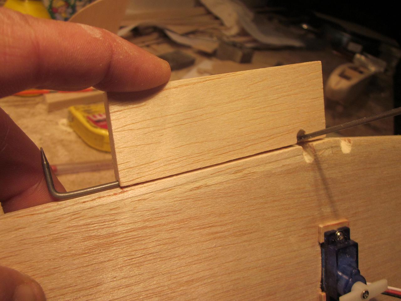

te pongo un enlace de un mando de alerones de DUBRO:
http://shop.dubro.com/p/3-32-e-z-adjust ... tems?pp=12
los hay mas complicadillos :wink: per este es el que mejor me viene para explicarte mis inventos :roll: , la pieza que conecta al mando de alerones es la que te dije antes que hacia con trozos de nylon, el mando es solo realmente un trozo de alambre con dos dobleces a 90º, es recomendable que sea 'acerado' para que se doble excesivamente facil en caso de golpe o al forzar la posicion,pero luego la posicion entre esos dos dobleces puede servir para ajustar el diferencial de alerones ahi o en el brazo de mando del servo, la punta roscada de los radios de bici te facilita el ajuste de altura que es lo que te dara mas o menos angulo de mando en el aleron ademas de la posicion en el brazo de servo (ajuste mas fino) :roll: otra posible 'diferencia' entre modelos es el tubo que haria de bisagra (palito de chupa chups) , los hay que meten tubo metalico o por ejemplo una 'media bisagra' de plastico en la que hace de eje y que permite insertarse en el larguero posterior del ala.
hay que tener cuidado tanto en el instalar el eje y tubo en el mismo plano que los de las bisagras como en que coincida su centro de giro con el de las propias bisagras para que no te fuerce la posicion al moverse.

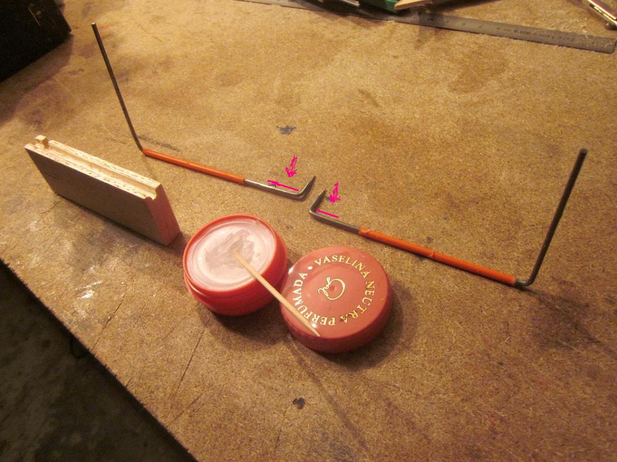

Loquillo un repaso gráfico a lo que te indica Sukoi:
Usa un alambre que contenga ACERO, puedes usar los radios de bicicleta ya que estos traen una porción roscada que te servirá para colocar la pieza que unirá los mandos de aleron al brazo del servo, sino tienes radios de bicicleta pero sí un paraguas estropeado también te sirve aunque estos no tienen rosca. La "camisa" o "manguito" la puedes hacer como te lo hemos indicado usando cualquier tubito en el que el alambre no tenga holgura, que quede justo pero con libertad de movimiento, incluso puedes usar el forro de un cable del calibre 18 o 20 AWG el de la foto es del 18 AWG para el alambre de 2mm de paraguas. TODAS LAS DIMENSIONES GUIANDOTE POR EL PLANO DEL AVION.
Haces un primer dobléz en ángulo de 90 grados
Colocas el manguito
Luego realizas otro dobléz a 90 grados en este caso que te quede horizontal al primer dobléz ya que este debe quedar vertical, no es tampoco un trabajo de "alta precisión" que si no te queda totalmente horizontal no pasa nada luego los puedes alinear buscando los 90 grados sobre un plano.
LISTO, ya tienes un primer brazo. El segundo es exactamente lo mismo pero cuida que uno sea para el ala izquierda y el otro para la derecha, este sería para el ala derecha viendo el avión desde atrás si el avión es ala baja si es ala alta sería el de la izquierda ...... menudo enredo, no :?: :mrgreen:

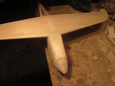

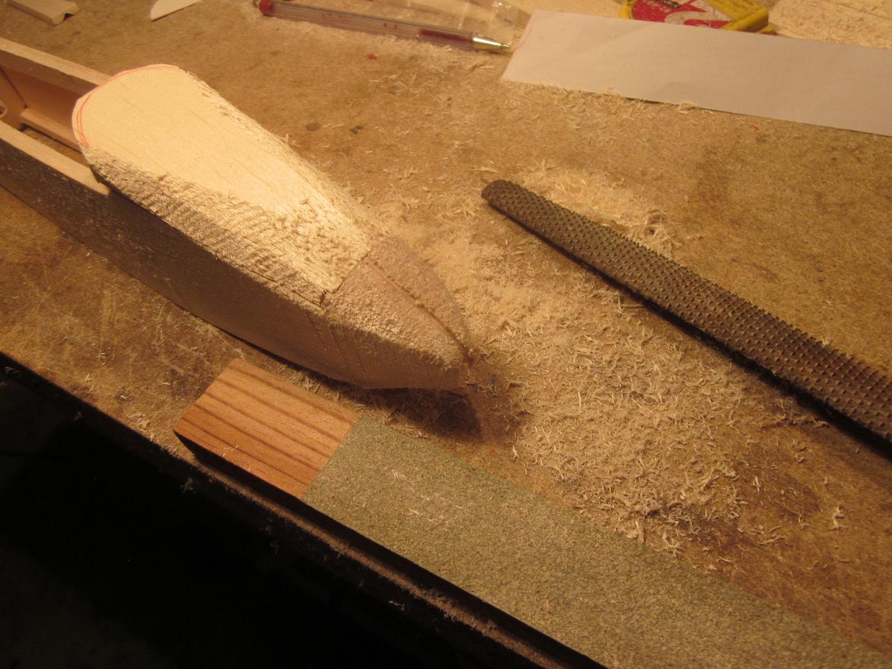

Por TIO JUAN
#1252097

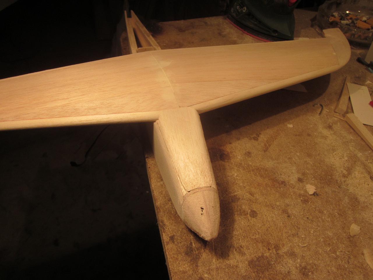

Buenas tardes, :D buena clase sobre mando de alerones :mrgreen: toma nota Loquillo, :lol:

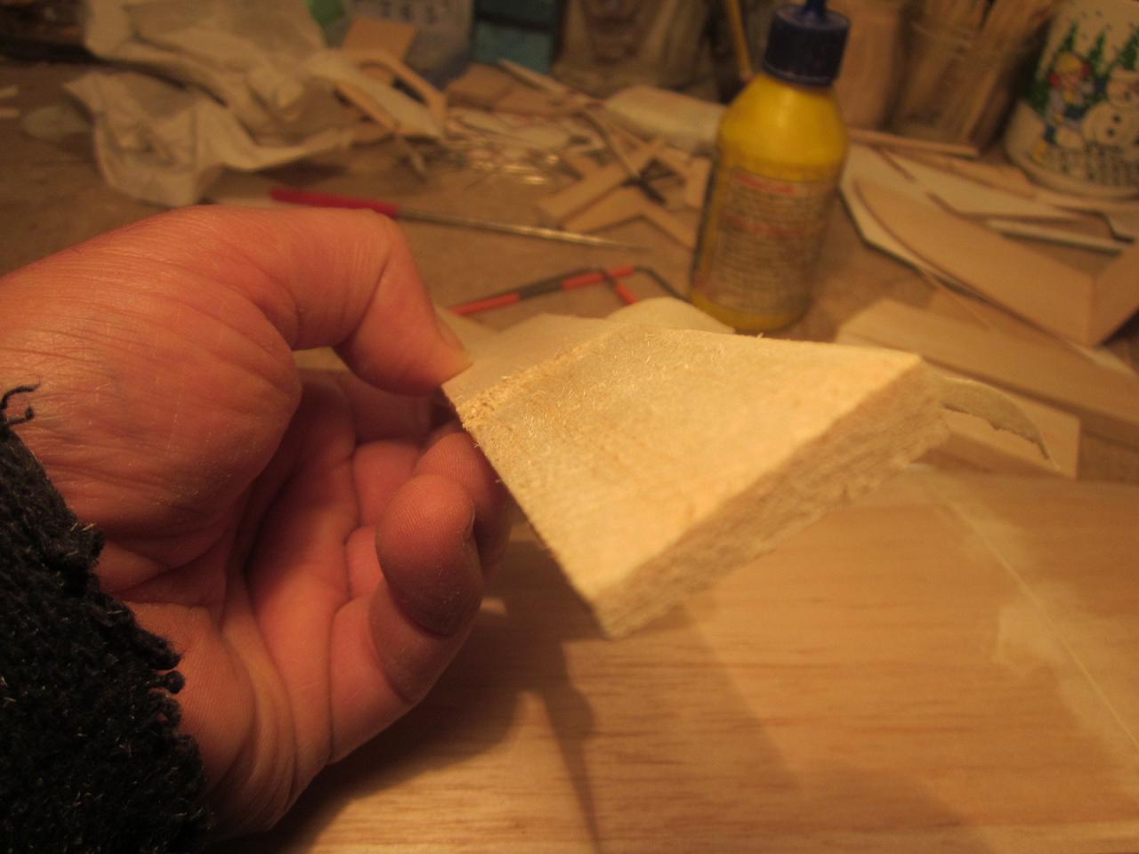

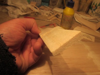

aqui un poco del perfilado del morro, mañana intentaremos avanzar algo mas, pues lo tenemos libre, pero no se yo como se dara la cosa, por que tenemos visita en casa de un gran amigo...

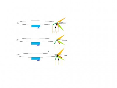

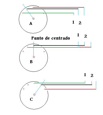

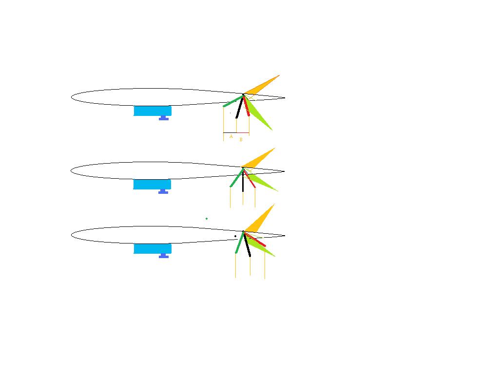

Hola elloco, para ilustrar un poquito el tema de mando diferencial de alerones sin necesidad de montar dos servos, te pongo dos ejemplos, el primero seria haciendo el diferencial en el servo, montando un disco en vez de los dos brazos, en este caso el movimiento angular es igual a cada direccion de recorrido, pero al desplazar el punto de enganche con respecto a la perpendicular del link de mando, varia su recorrido en longitud, lo que hace que el angulo recorrido por el aleron sea diferente. la forma de ajustar la cantidad de 'diferencial' seria incrementando el angulo de posicion de enganche de la varilla de mando para mayor diferencial y acercarlas a la posicion de 180º para reducirlo
en este segundo ejemplo, aunque parezca lo contrario :roll: por inexactitudes del dibujo :oops: , el movimiento LINEAL o distancia rrecorrida por la varilla de mando del servo es la misma, lo que ocurre es que por desplazamiento del angulo entre el brazo de mando del aleron en loscasos 1º y 3º hace mas recorrido angular el aleron para esa misma distancia. la forma de graduar ese diferencial seria cuanto mayor sea la apertura del angulo del brazo del aleron con respecto a los 90º contra el aleron, mayor sera el diferencial

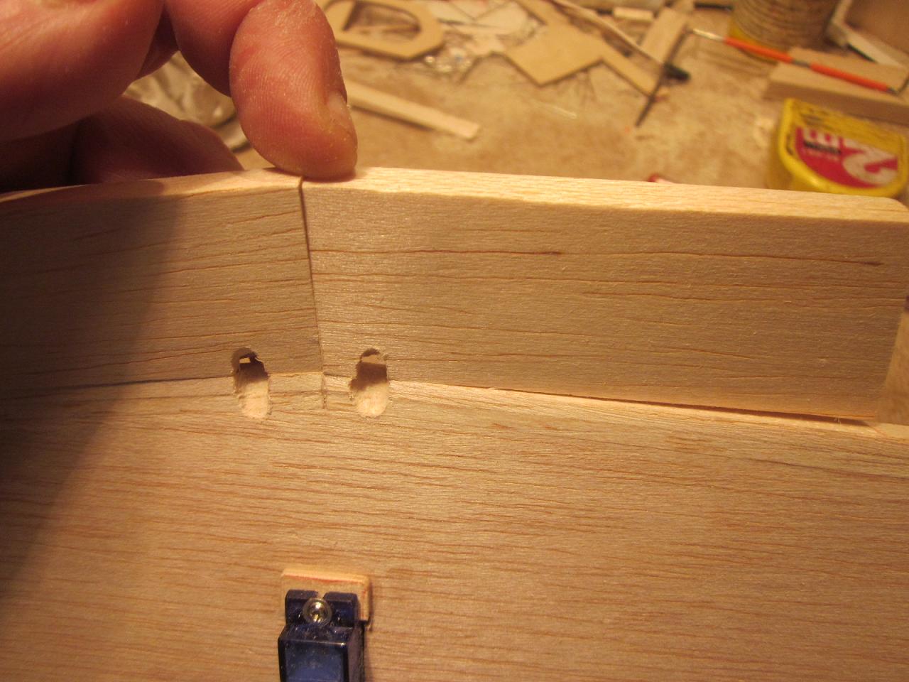

Por TIO JUAN
#1252279

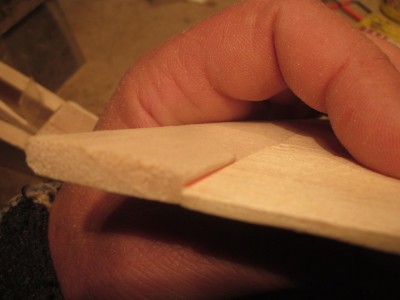

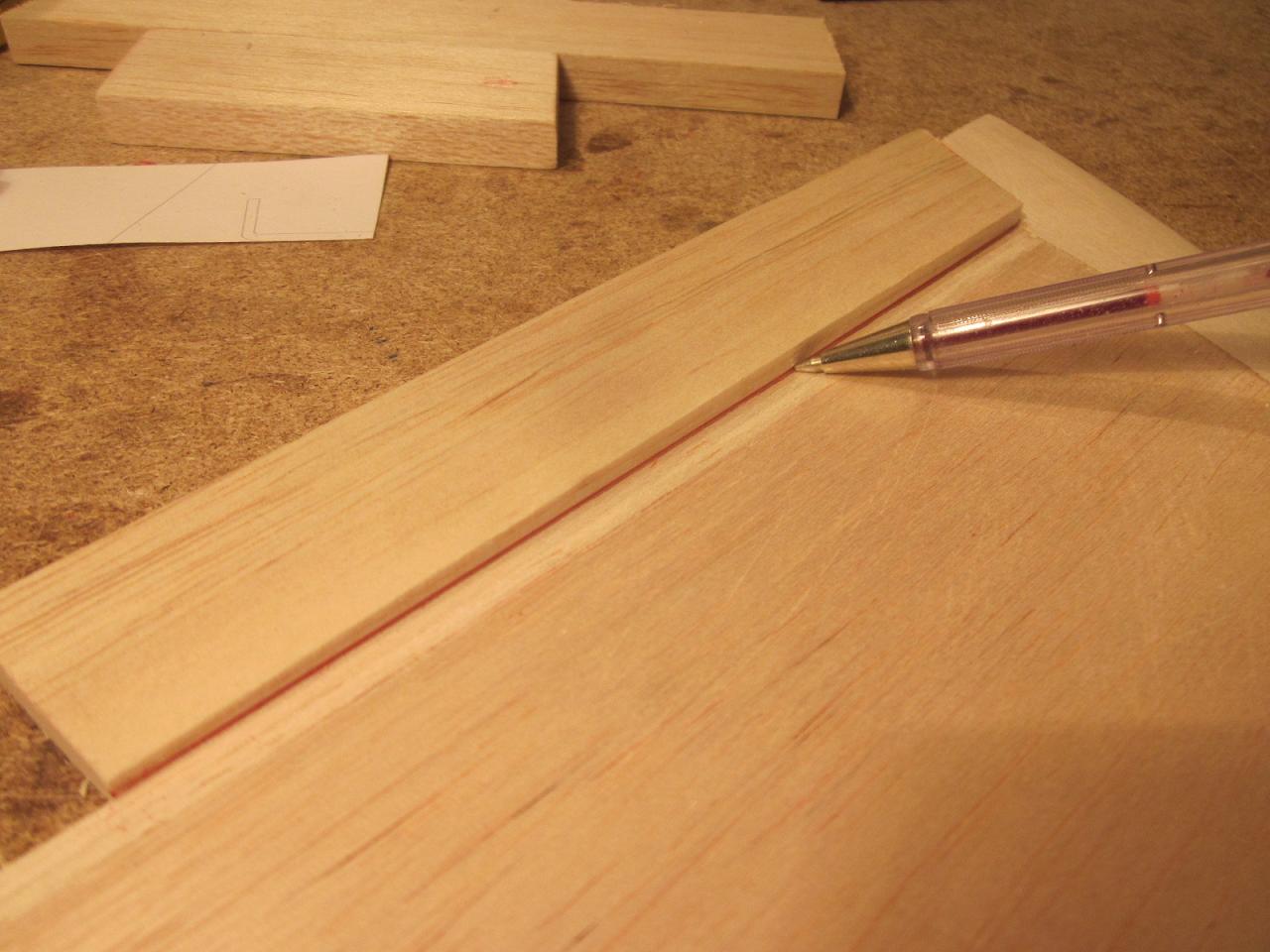

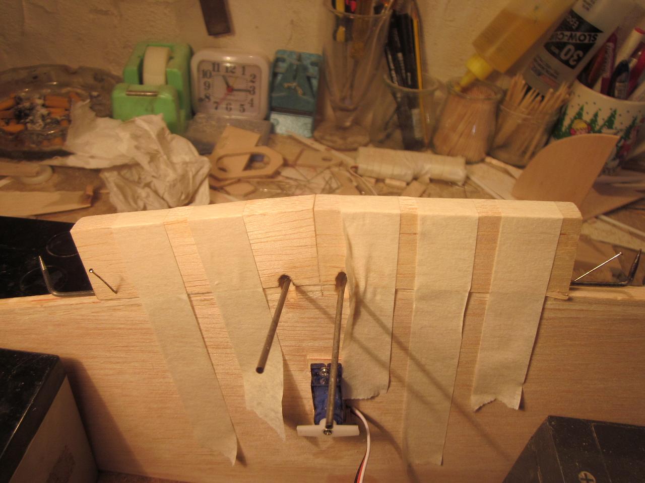

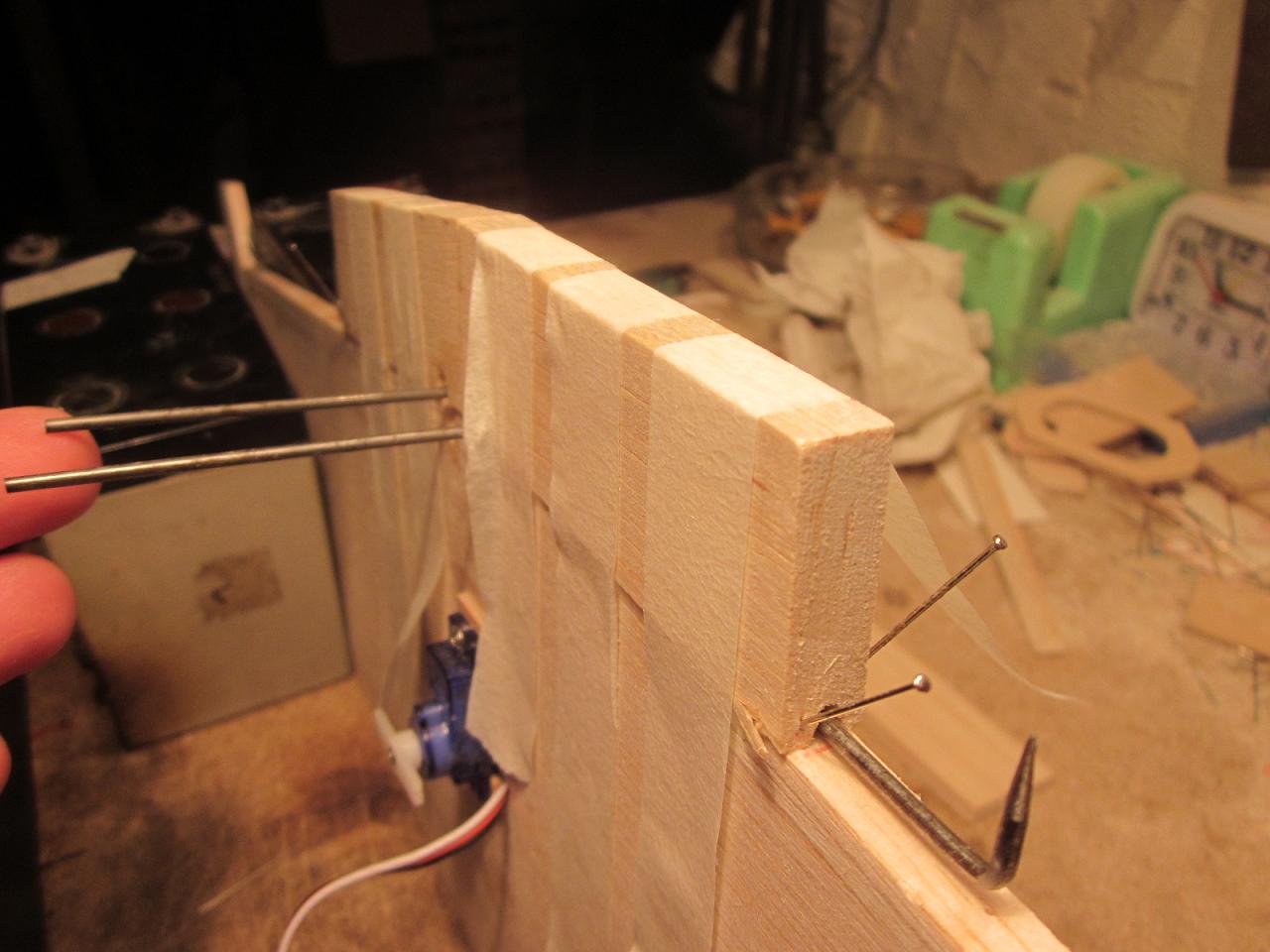

Buenas noches para todos, 8) :D nos preparamos para dejar pegado ya definitivamente los soportes de los servos al ala, a estos como podréis ver los hemos punteado un poco a todo su perímetro, con el objeto de lograr un mayor agarre a todo el conjunto, también ay que tener en cuenta como ya dije anteriormente, que al cuerno, en cuerda de piano, ay que untarle un poco de vaselina para asi no se nos quede pegado al conjunto una vez que nos dispongamos a pegarlos, pues estos tienen que moverse libremente, dejar también un espacio sin untar vaselina en la zona del cuerno, donde este ira pegado al alerón, ( véase el detalle en la fotografia,) en espera quedamos para mostraros algo mas, un saludo... :wink:
