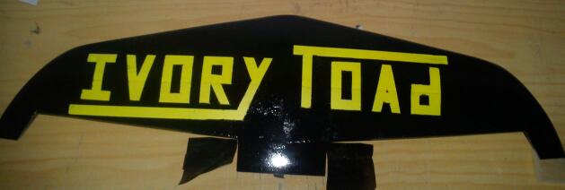

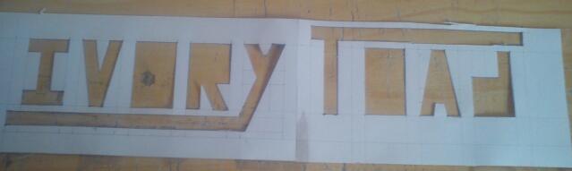

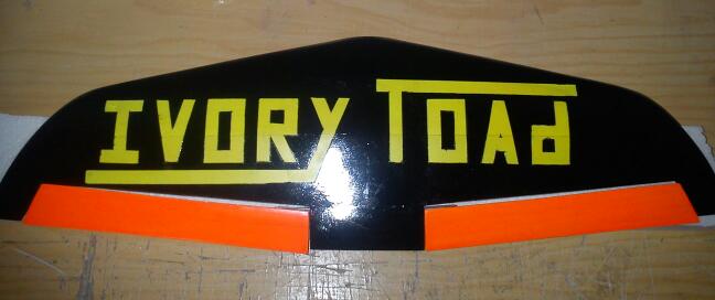

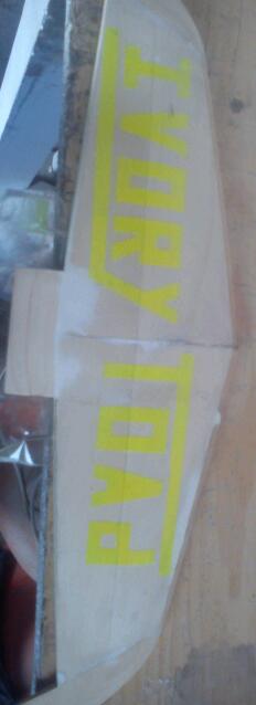

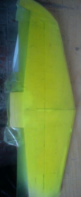

:mrgreen: Gracias hariz.bueno retomando el hilo del "ivory toad ".el extrados esta cuasi acabado :mrgreen: :mrgreen: :mrgreen: bueno dos capas todo ,explico como lo e hecho no e querido complicarme mucho .por q serian mas capas y mas peso no por fabor ,lo fino lo hare en el fuselaje .
Bien diseñe letras "ivory toad" sin mucha complicacion cuadraditas y poco mas .traslade a la plantillas q estan hechas con el tipico forro de los libros del cole :mrgreen: :mrgreen: por q no es cuestion de utilizar mascara liquida para esto .
Recordar el guardar las letras una vez recoryadas .puesto q necesitais positivo y negativo de las mascaras . :mrgreen:
Pinto y retiro primera mascara y primer semi fallo (pintura clarea q lo sabia ya pero queria q se intuyera la madera por debajo pintura )
Retiro mascara y tapo letras con las q retire de la plantilla original .y pinto otra vez de siguiente color .retiro mascara de letras y asi a quedado :mrgreen:
Plantilla q luego trasladamos al forro de libros q es lo ideal
Rocio suavemente para q no queden los chorretes
Retiro primera mascara y hay sale el nombre q buelvo a cubrir con letras recortadas
Cubro con siguiente color el resto ,
Y haqui resultado

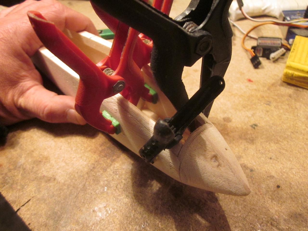

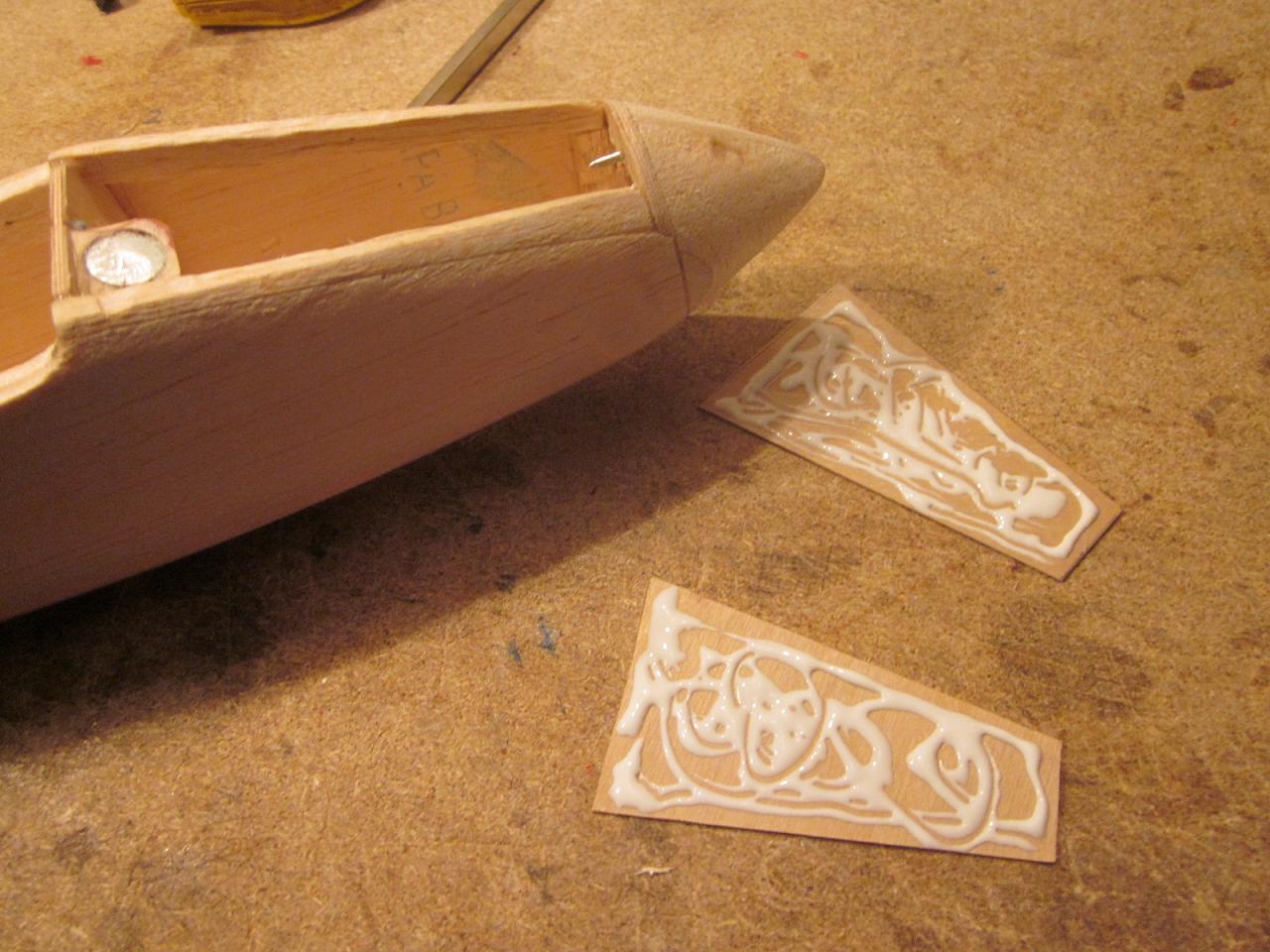

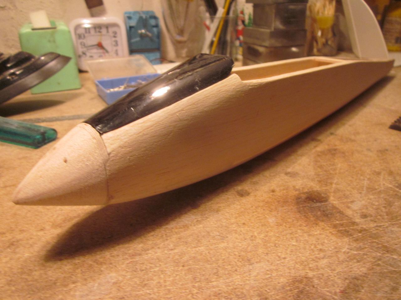

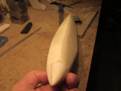

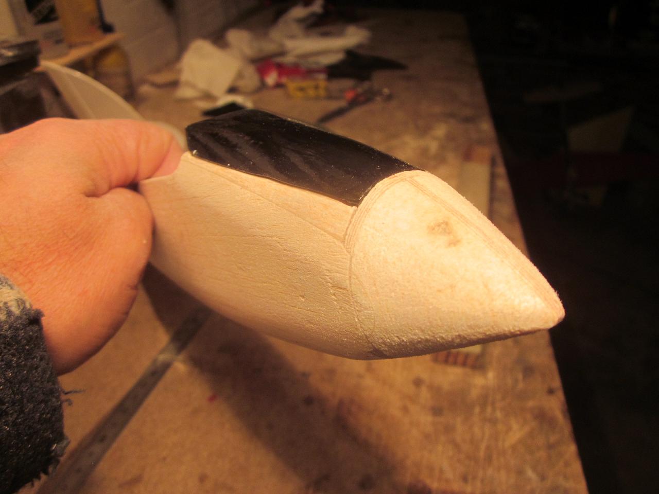

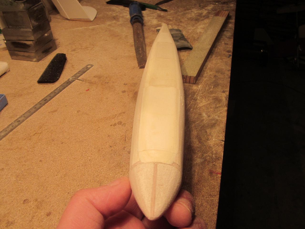

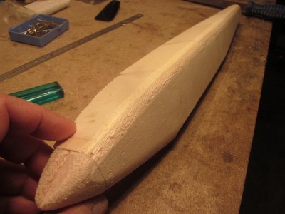

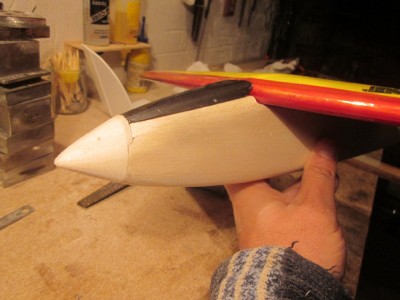

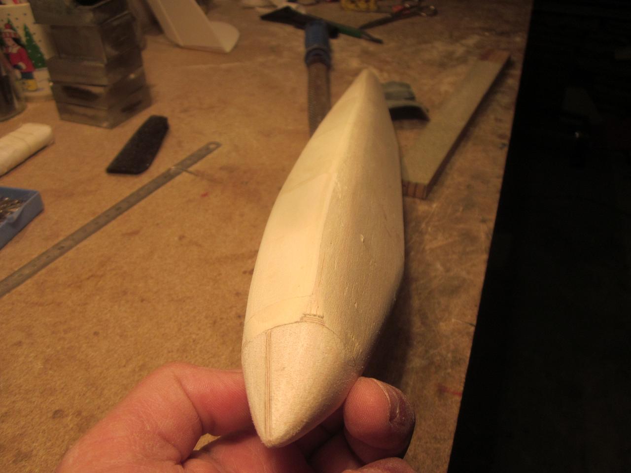

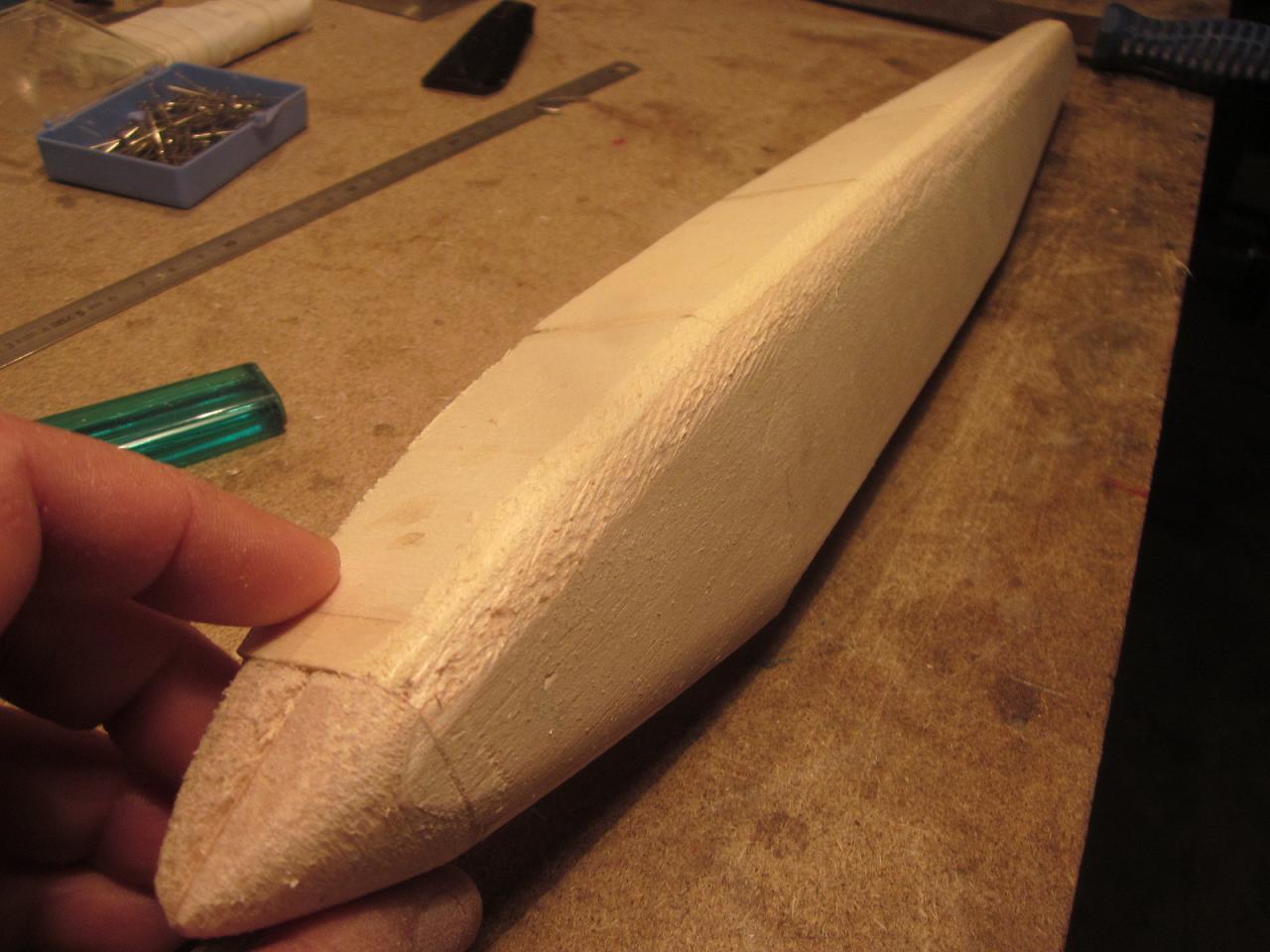

Buenas tardes, 8) :D lima para desbastar en mano, me pongo a perfilar el fuselaje, :D
y a entelar la tapa de la cabina, la recompensa queda cercana... :mrgreen: :wink:

Bien sabes tu si trabajas la madera como dices, :wink: que a mano es otra cosa, :D para algunas cosas la Machine queda bien pero para un batracio como este, a mano queda como mas gustoso, :idea: la maquina es mas grande que el propio sapo, todo tiene su justa medida y en este caso es la mano... :mrgreen: :lol:

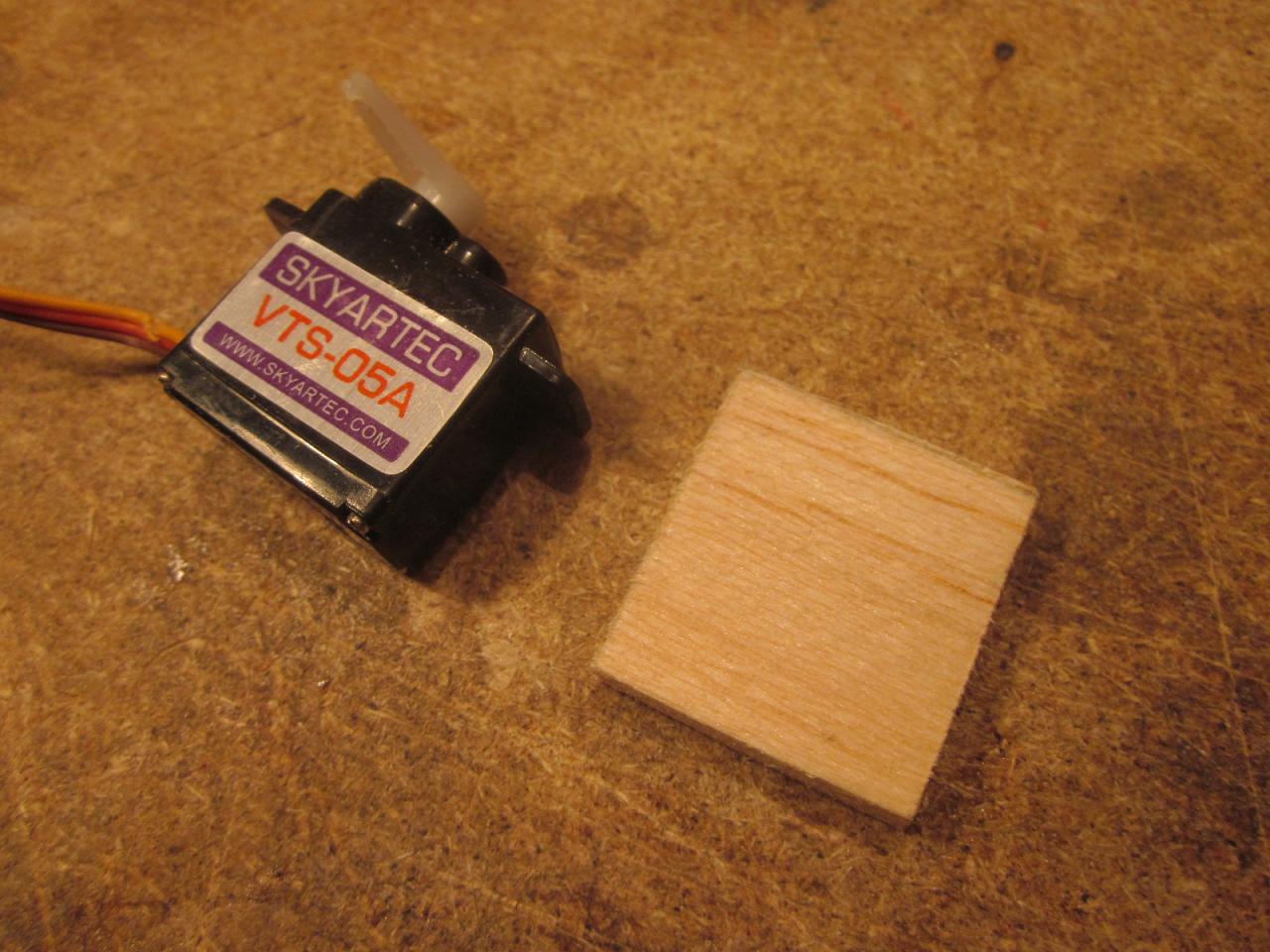

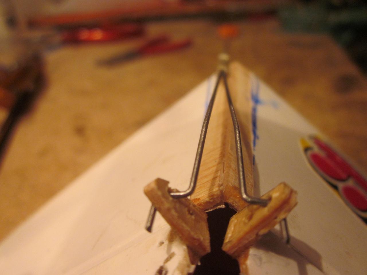

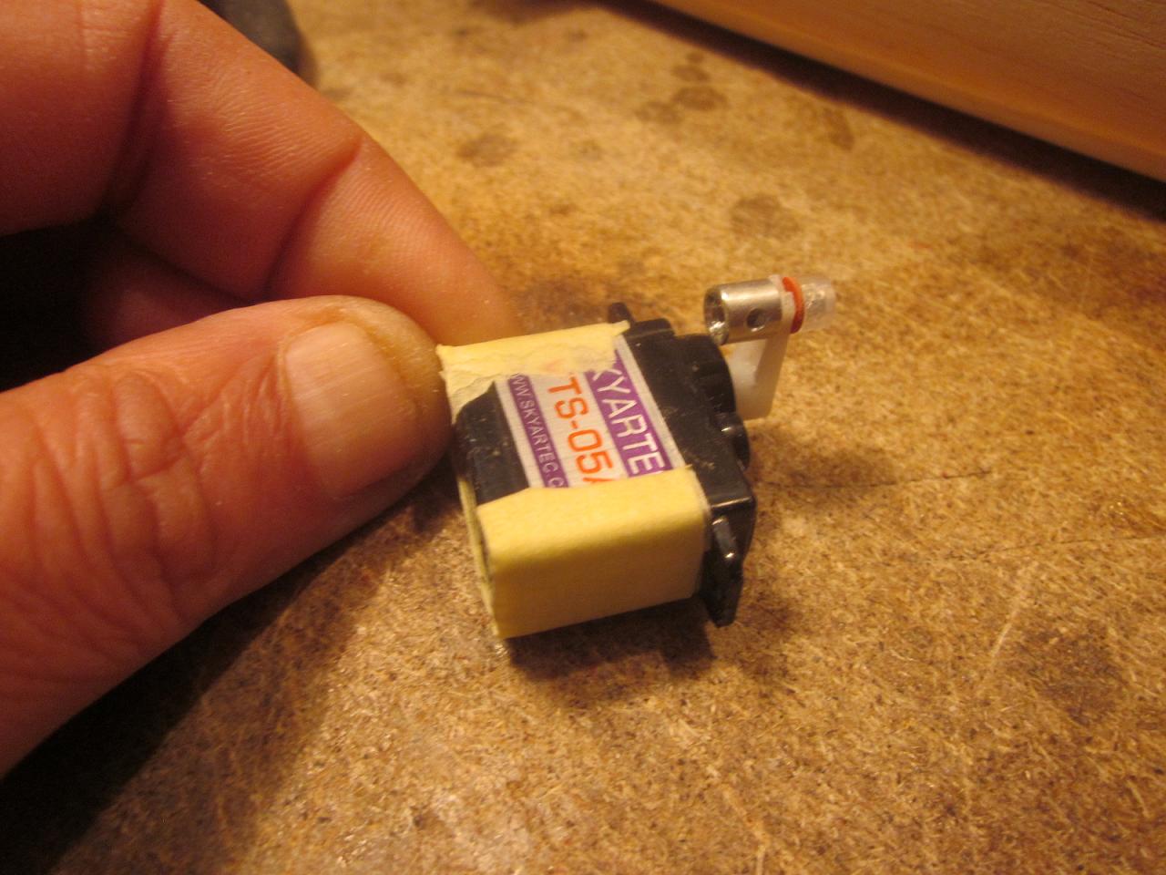

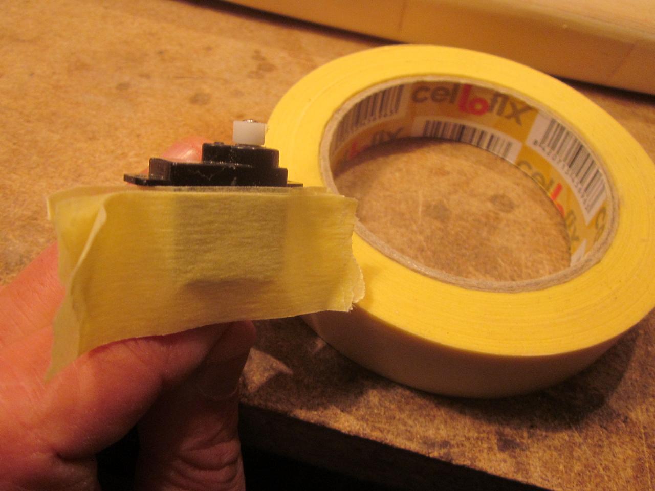

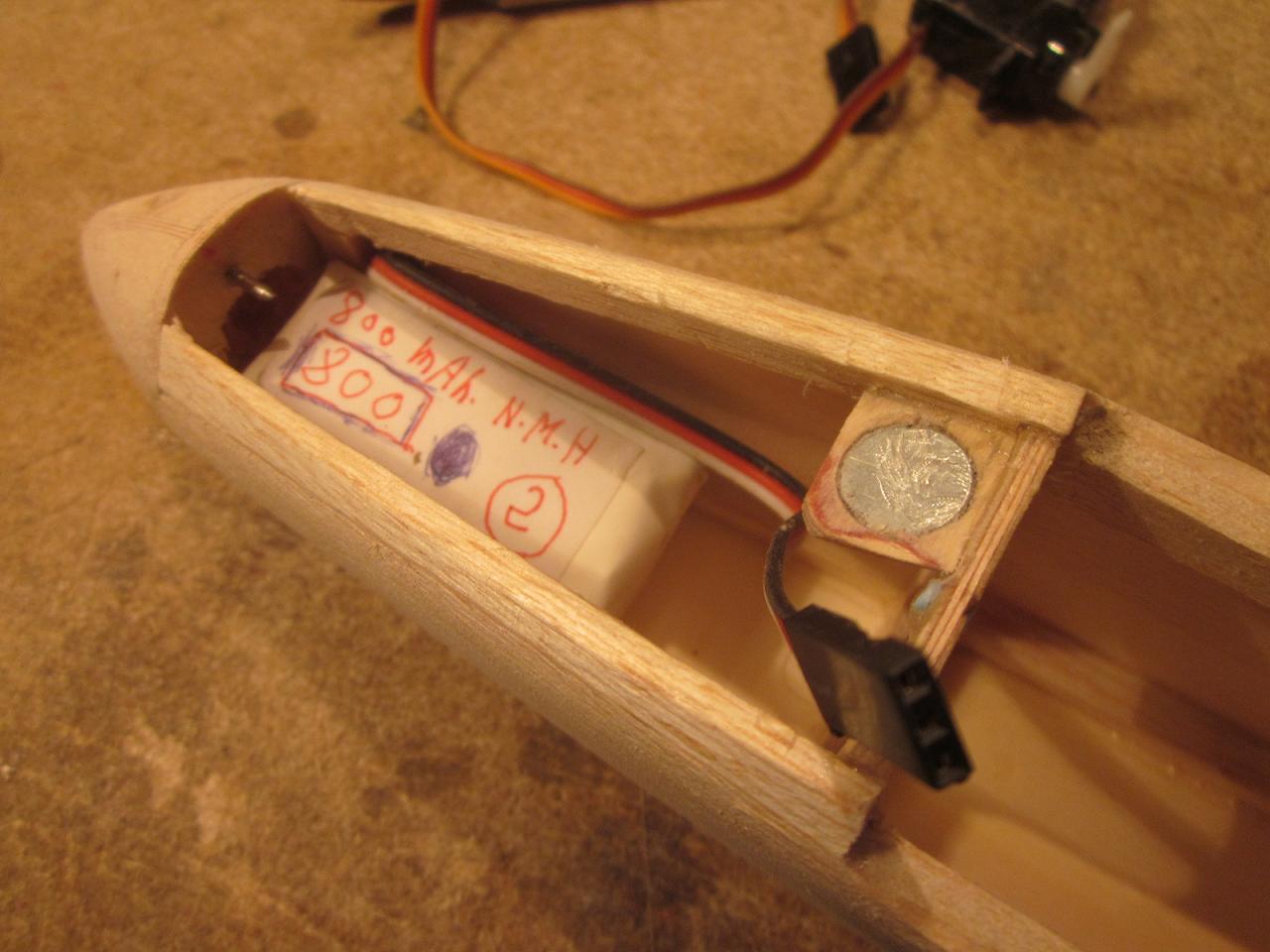

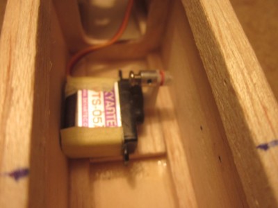

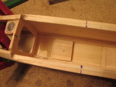

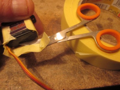

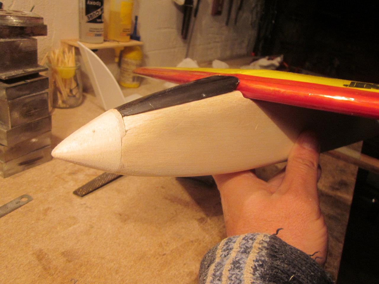

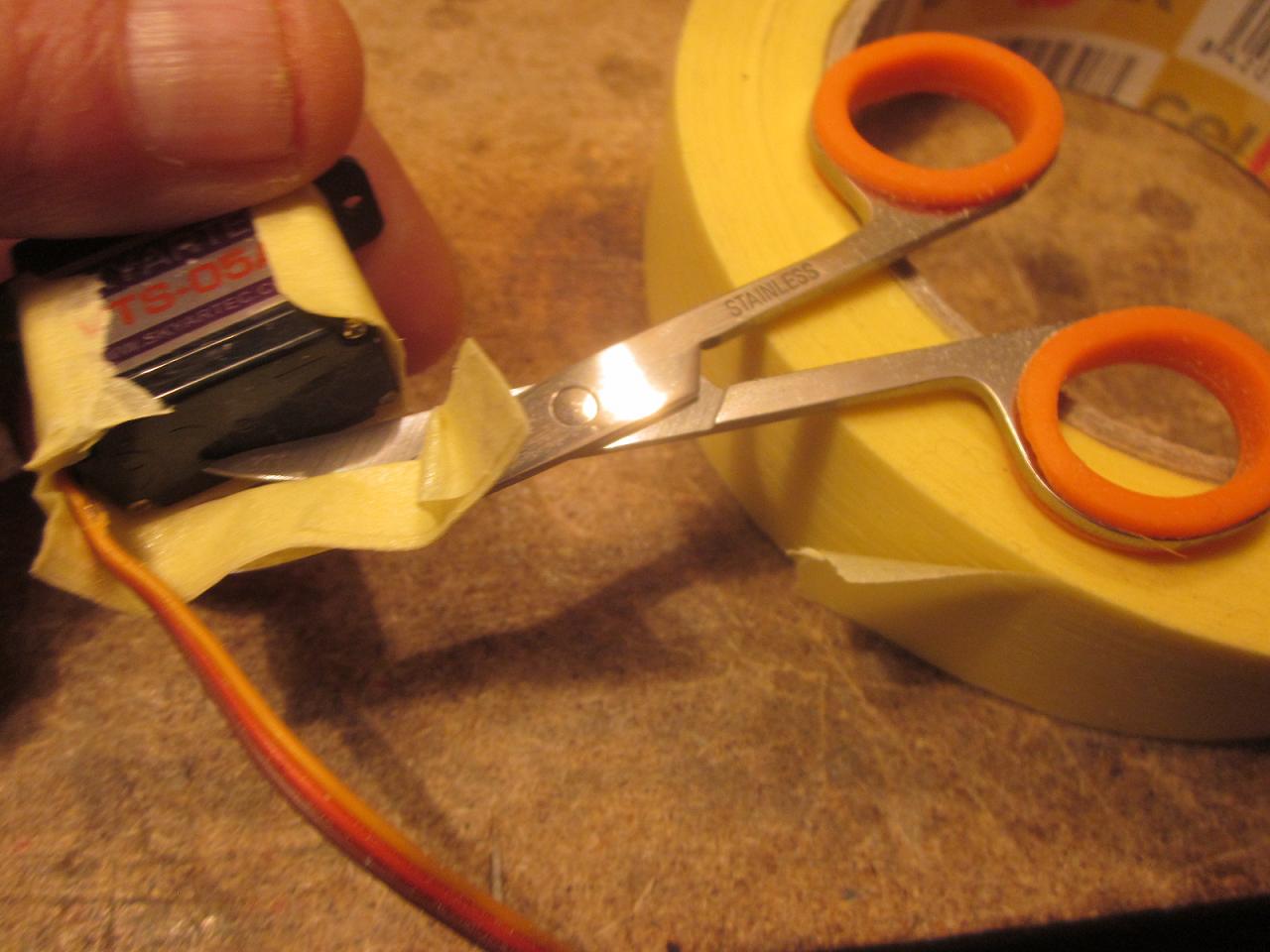

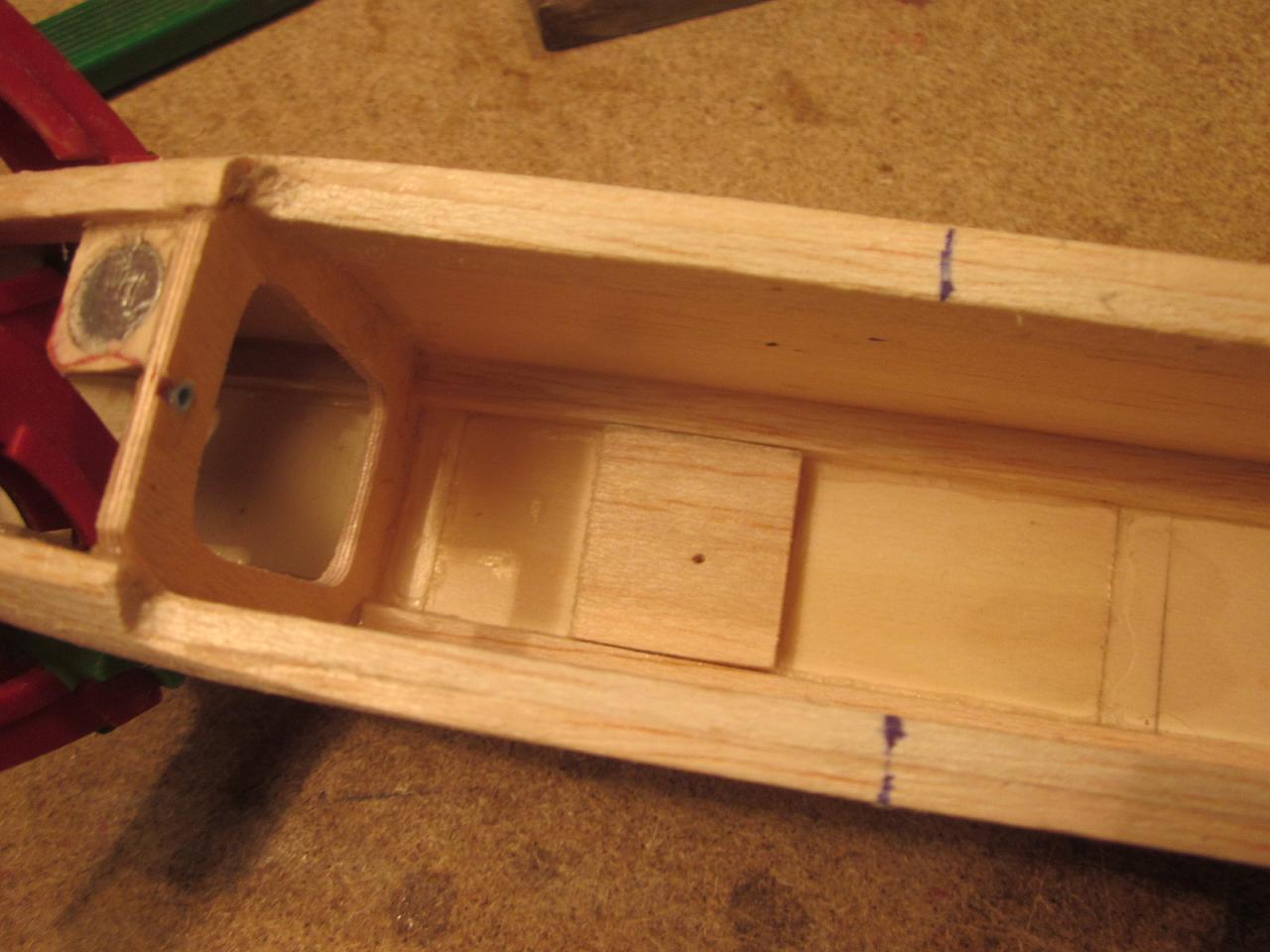

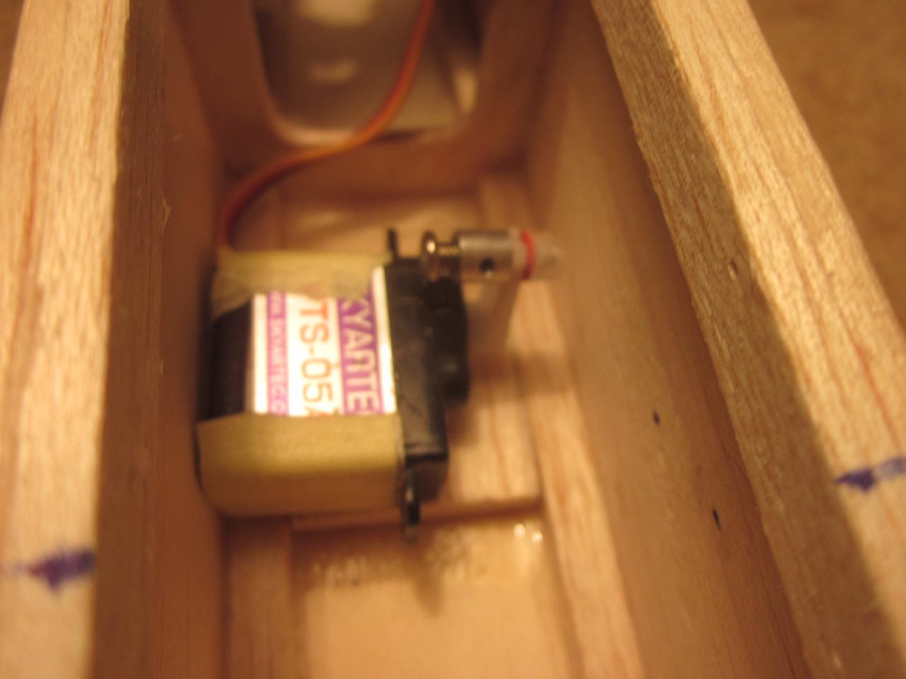

Y ahora nos ponemos a instalar el servo de profundidad en el fuselaje, en el plano indica que se le ponga en su parte trasera, :roll: pero una vez comprobado ( este es mi caso ) a mi no me lo permite , :x pues para su movimiento le estorban los cuernos alerones , :x a si que he optado por ponerlo de esta forma en su parte mas delantera , dejando algo de espacio para poder acceder a la cuaderna 2, por otro lado en mi caso creo que es lo mas acertado, pues le he hecho unas comprobaciones de peso, y acepta perfectamente el servo en el lugar elegido, :P
Para la instalacion del servo, he optado como vereis por pegar 4 trozos de papel de carrocero y luego despues lo he pegado con Ciano, lo bueno que tiene esto , es que si en algun momento ay que retirar el servo por algun motivo, lo podemos hacer, despegamos el papel, y despegaremos sin ningun problema nuestro servo, esto lo he echo con la mayoria de mis veleros , y hasta el momento no he tenido ningun contratiempo, chao, luego mas... :roll: :wink:

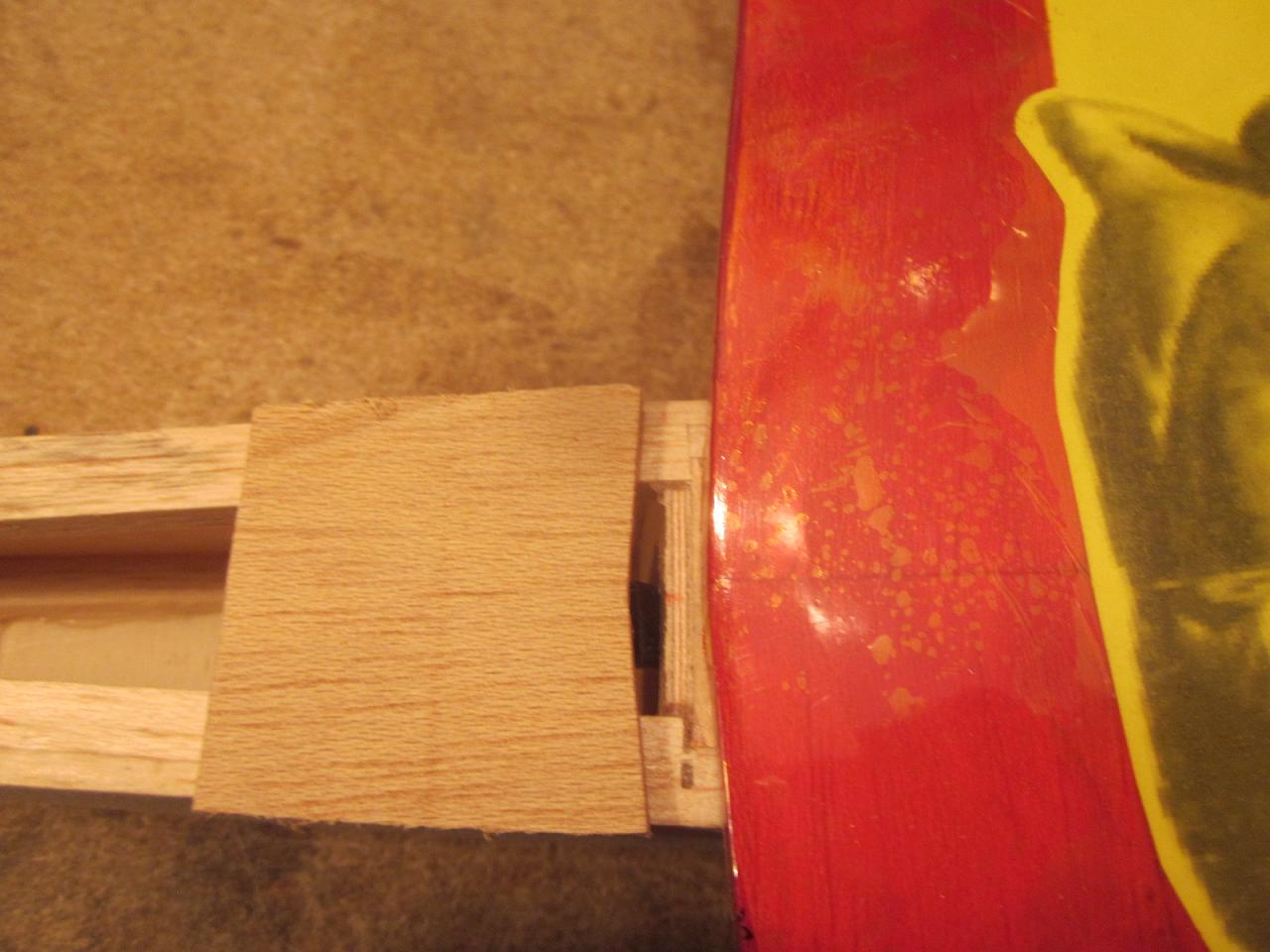

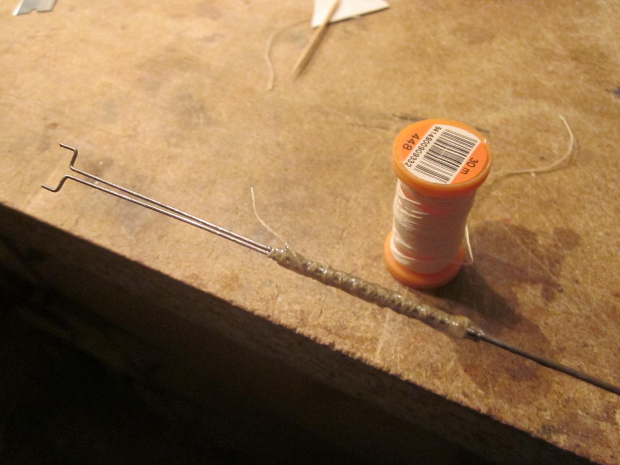

#1253648

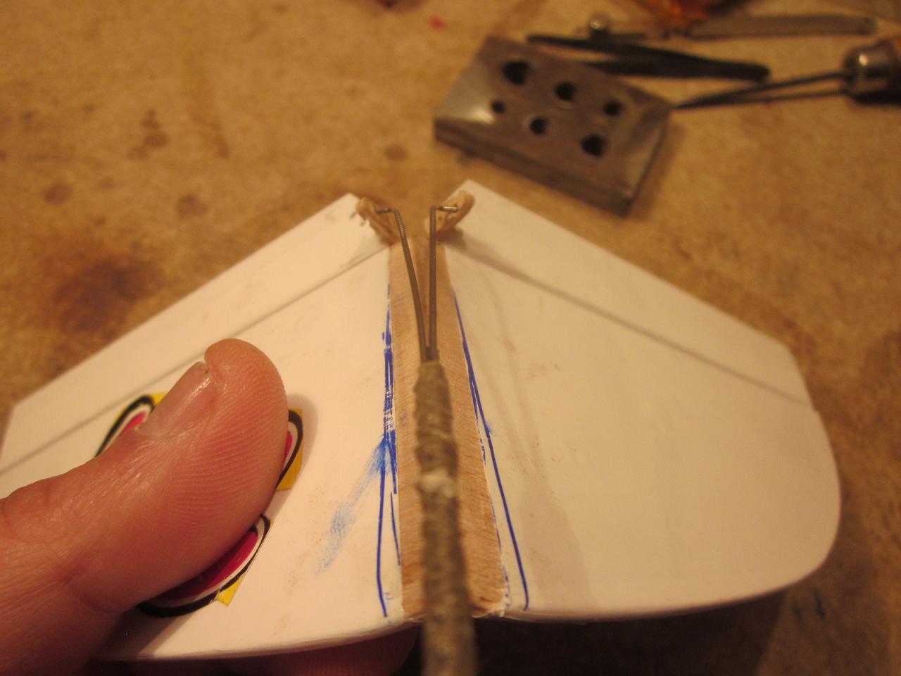

elloco escribió:buenos dias : tio juan tengo.una duda mas.como as fijado las partes mobiles del timon ? Con visagras ? O como ? Esplicame por favor :shock:
Yo lo he hecho con el mismo entelado Loquillo, :idea: bisagras imposible, :( date cuenta que es balsa de 2mm, :roll:

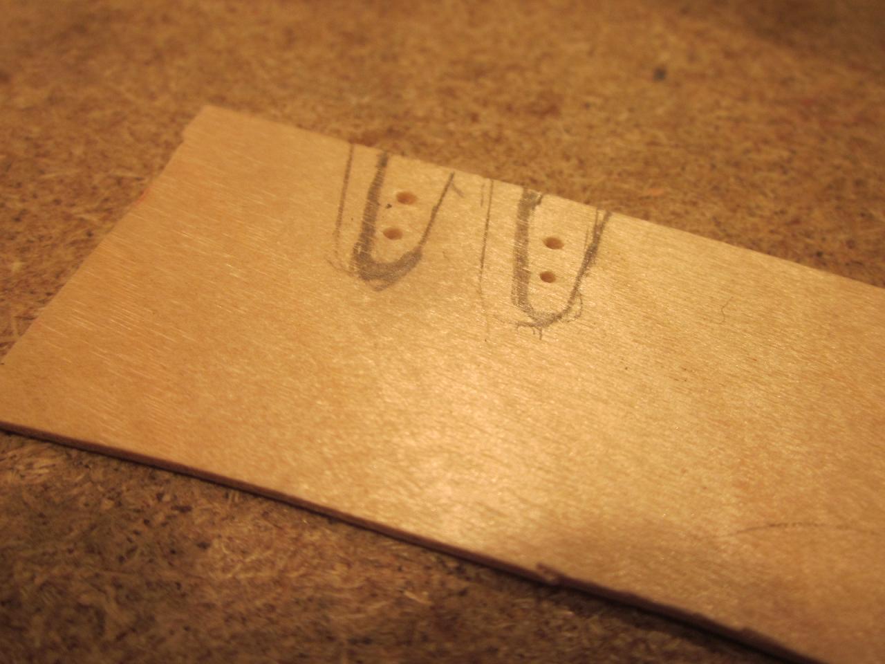

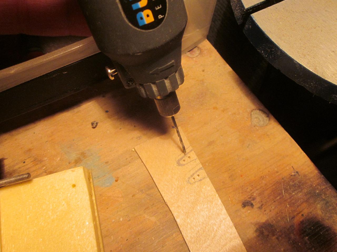

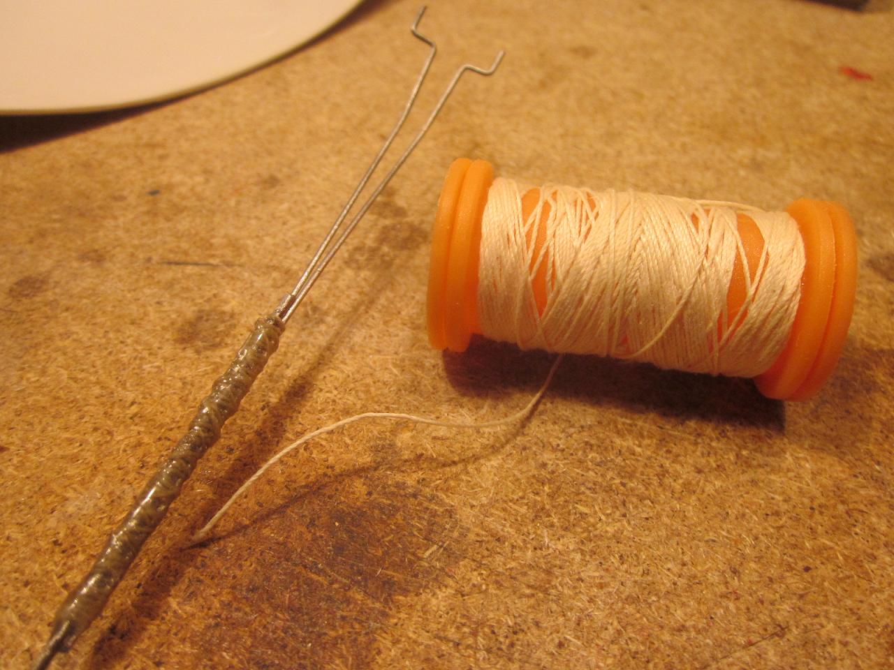

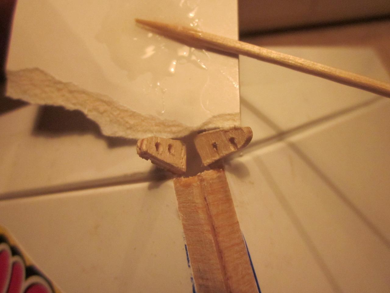

Por Ercheo
#1253651

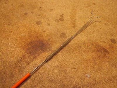

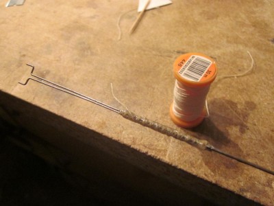

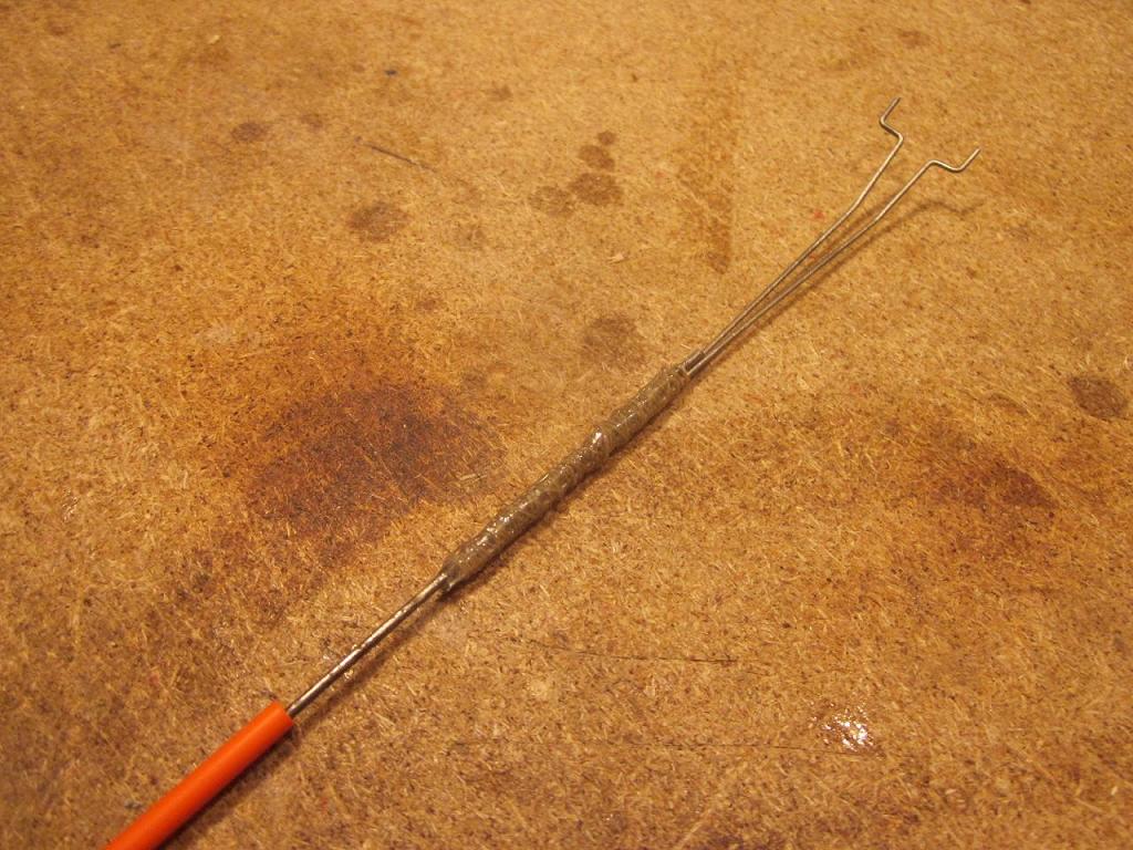

Cheo, buena idea lo del zurco muchas veces los "zurcos" de alicates o pinzas son muy pequeños. Hice la pregunta porque siempre nos preocupamos en el momento de hacer los dobleces el mantener la alineación y esto es bastante frustrante para los que se incian en construcción. Yo hago los dobleces como salgan y una vez hecha la pieza me ocupo con la alineación, para mí de esta forma es mucho más fácil.
Yá les compré los boletos de IDA ...... :mrgreen:
Salen el martes, para mañana no puedo llevarlas al aeropuerto porque tengo el peritaje del coche con la aseguradora a ver si mañana mismo entra para reparar la "gracia" del coche fantasma :lol:[/quote]
Upaaata por las bonitas, que guapas se ven, aunque mejor se veran montadas en sus respectivos fuselajes y surcando los cielos Alicantinos.
Pues muchisimas gracias Alfredo, ya tengo trabajo para estos dias. Aunque la verdad verdad, el tema de la sublimacion me tiene comido casi que todo el tiempo, a ver si le saco fruto a esto.
Yo es que veo la construcion de un aparato de estos y me entra una cosquilla en los dedos y la mente se me nubla y empiezan esos pensamientos a decir "hazte uno, hazte uno", pero bueno, ya cuando pueda tendre todo este material documental y la experiencia de ustedes.
Saludos y que viva la construccion...

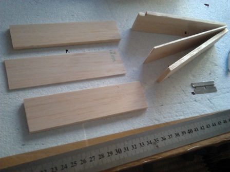

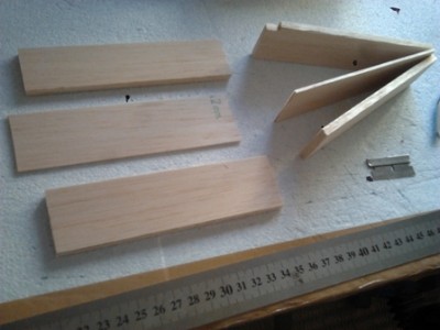

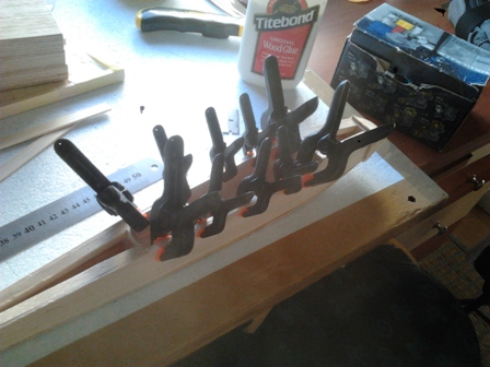

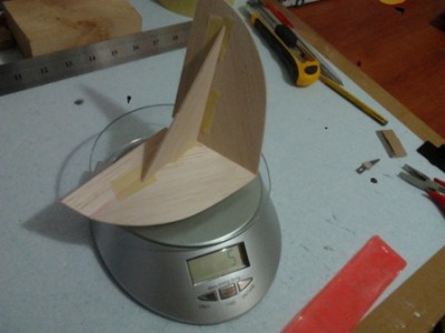

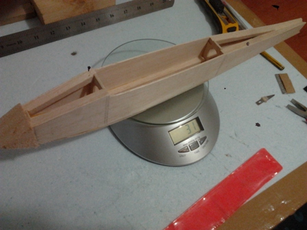

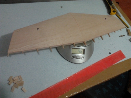

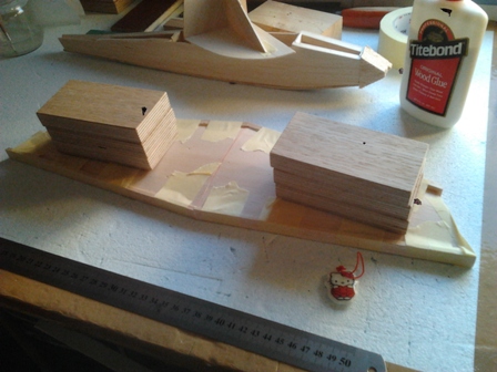

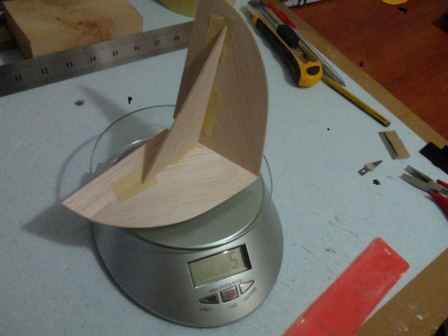

Ayer toco madrugar un poquito para hacerle algo a nuestro LIMIT porque al paso que lo llevo , entre Juan y Elloco , me hacen ......... a saber cuantos :shock: :shock: Tambien estamos en dias proximo a la Navidad y por estas zonas ,en los pueblos blancos de la provincia de Cadiz , tienen por costumbre en organizar el nacimiento del Mesias y reflejan lo que fue por aquella época sus costumbres de como vivian , lo que comian , como trabajaban..... ,y para ello el pueblo entero se remonta a esos años , dando lugar a la llegada de numerosos curiosos o turistas que visitan esos dias el pueblo transformado en aquella época , y como no, tocaba ir de visita :D :D
Dicho todo , una breve explicación de como llevamos al pequeño LIMIT , pero antes de nada cojemos nuestro peso para ir controlando un poco el crecimiento del pequeño sapin :lol: :lol:
Tambien cortamos los listones para pegarlos en lo que va a ser el borde de fuga y ataque del ala ,cojemos , eso si , buscando esos retales y aprovechando los gruesos vamos pegando , para lo que va ha hacer los bordes marginales , tambien da tiempo antes de partir de viaje en sacar las tiras que nos falta por poner en el fuse del asiento del ala para su refuerzo del mismo. Y eso fue todo en el dia de ayer mañana si da lugar le daremos otro tironcito de orejas :wink: :wink:
Ahh!! se me pasaba , Juan eso de que se ve todo limpio en mi "TALLER" decirte que en la respuesta que nos da nuestro amigo Alfredo ,DA EN EL CLAVO :lol: :lol:
