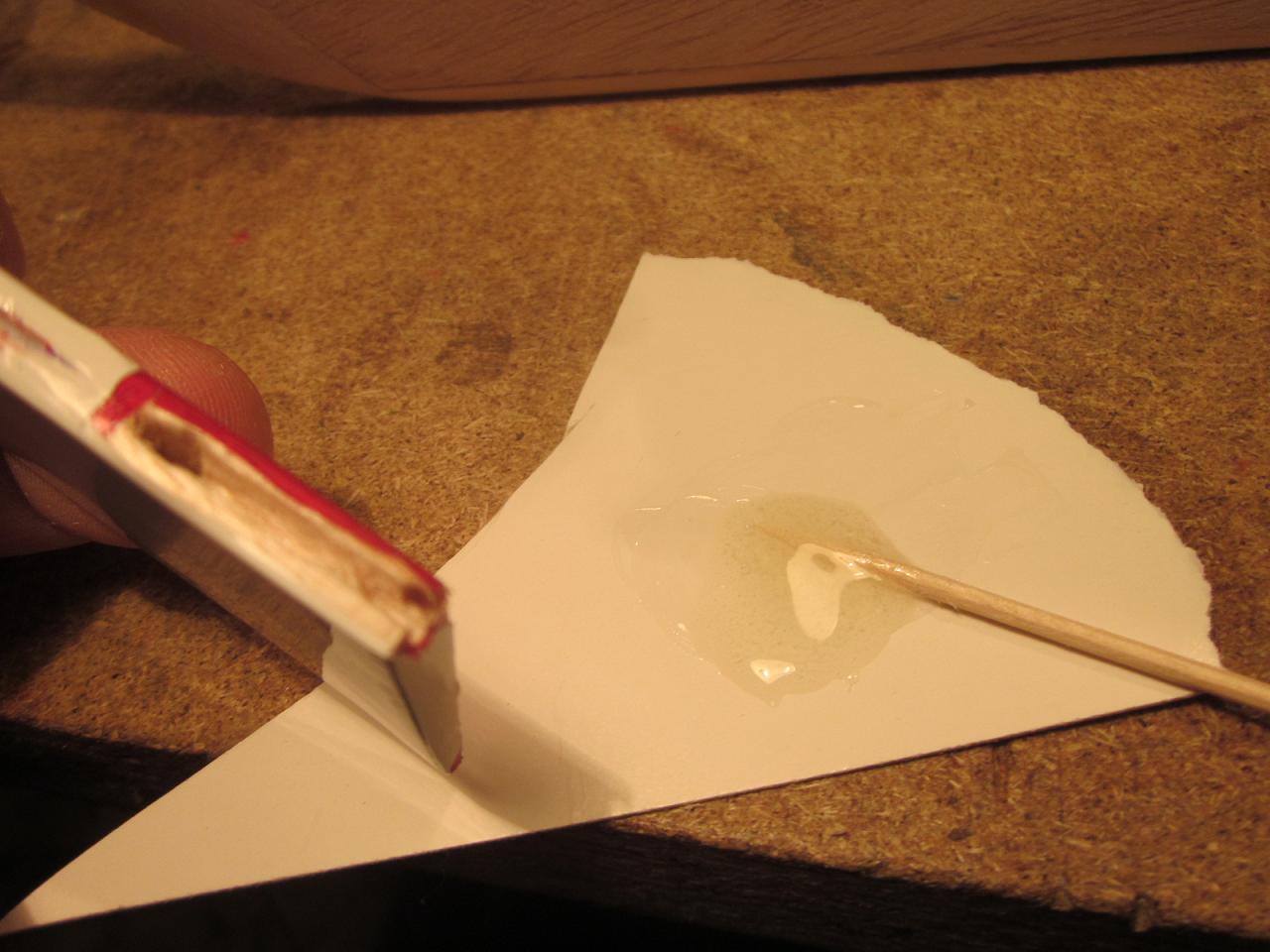

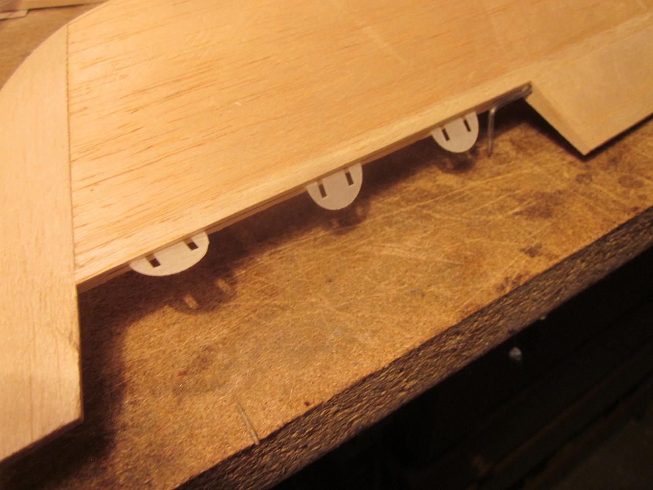

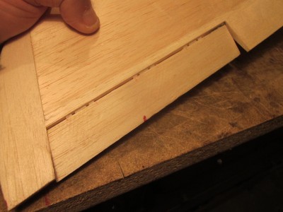

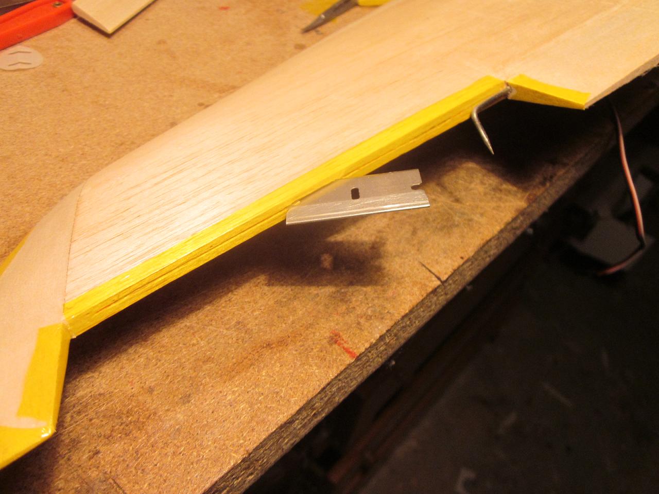

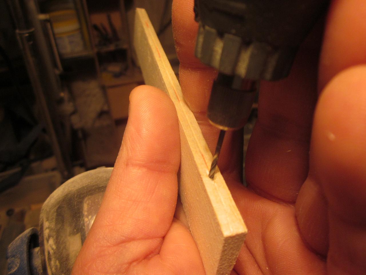

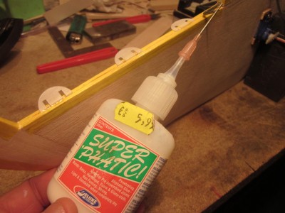

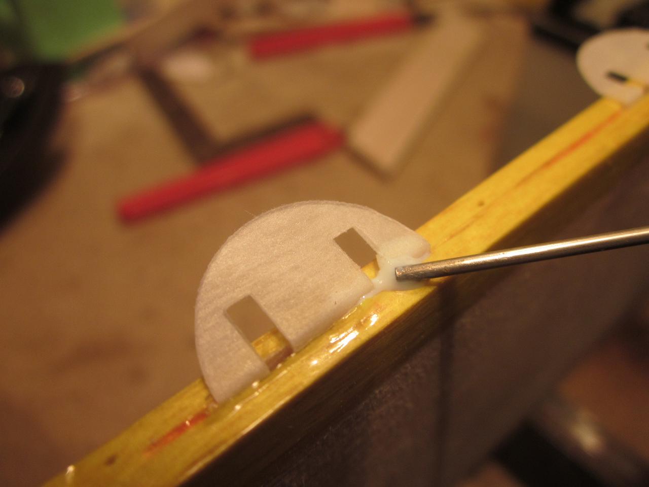

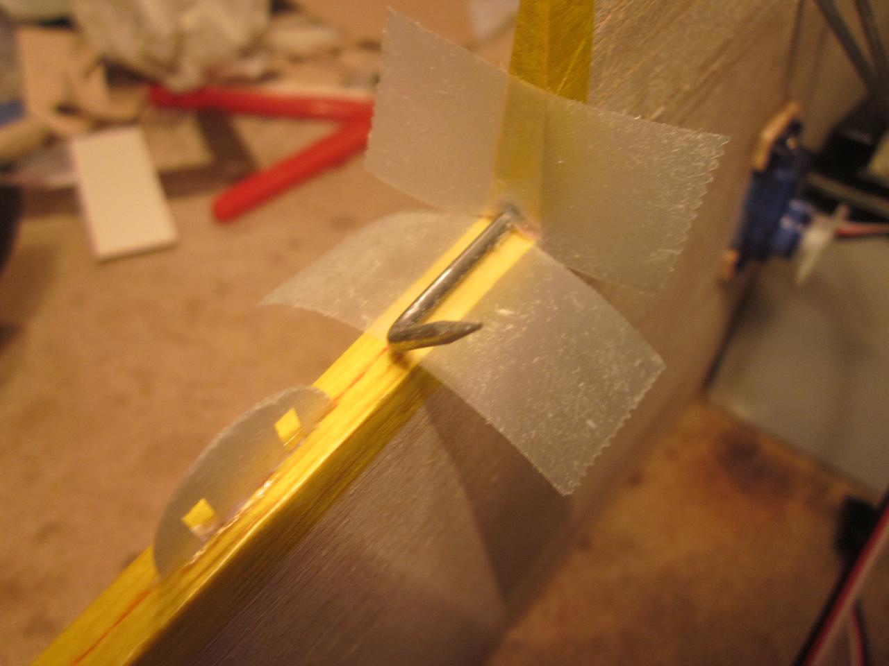

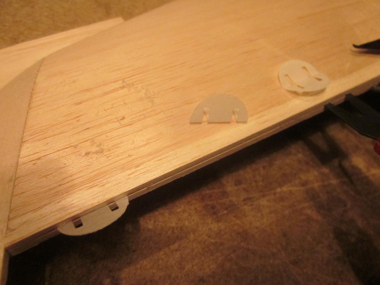

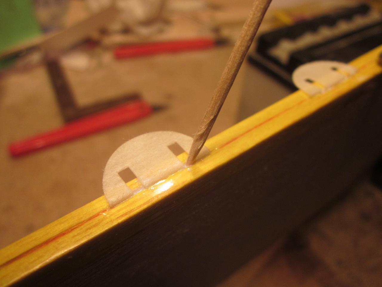

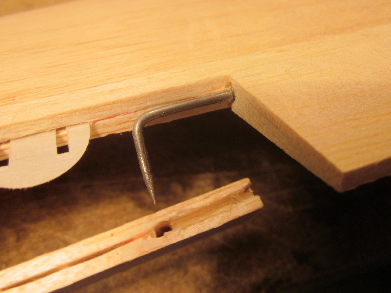

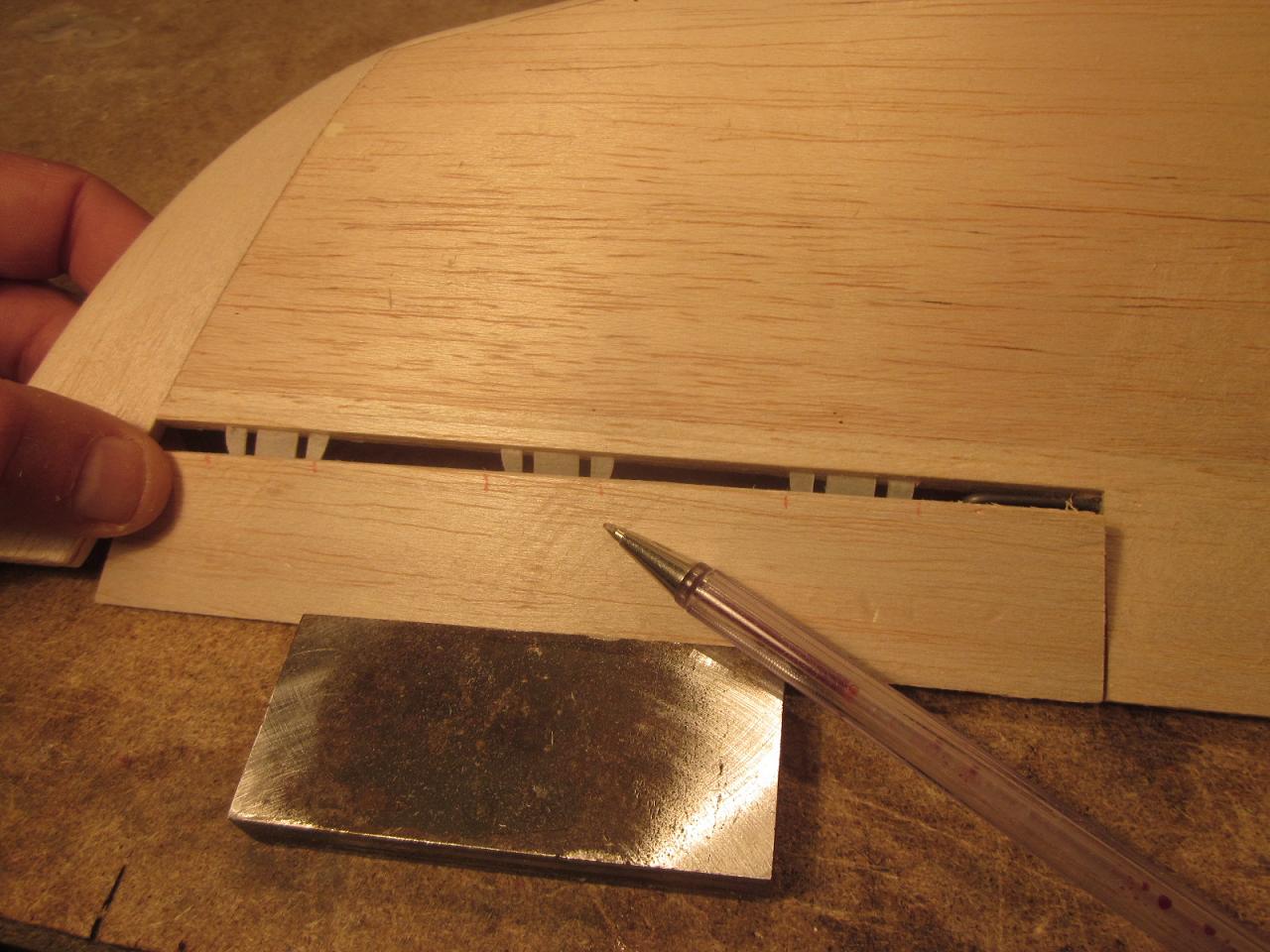

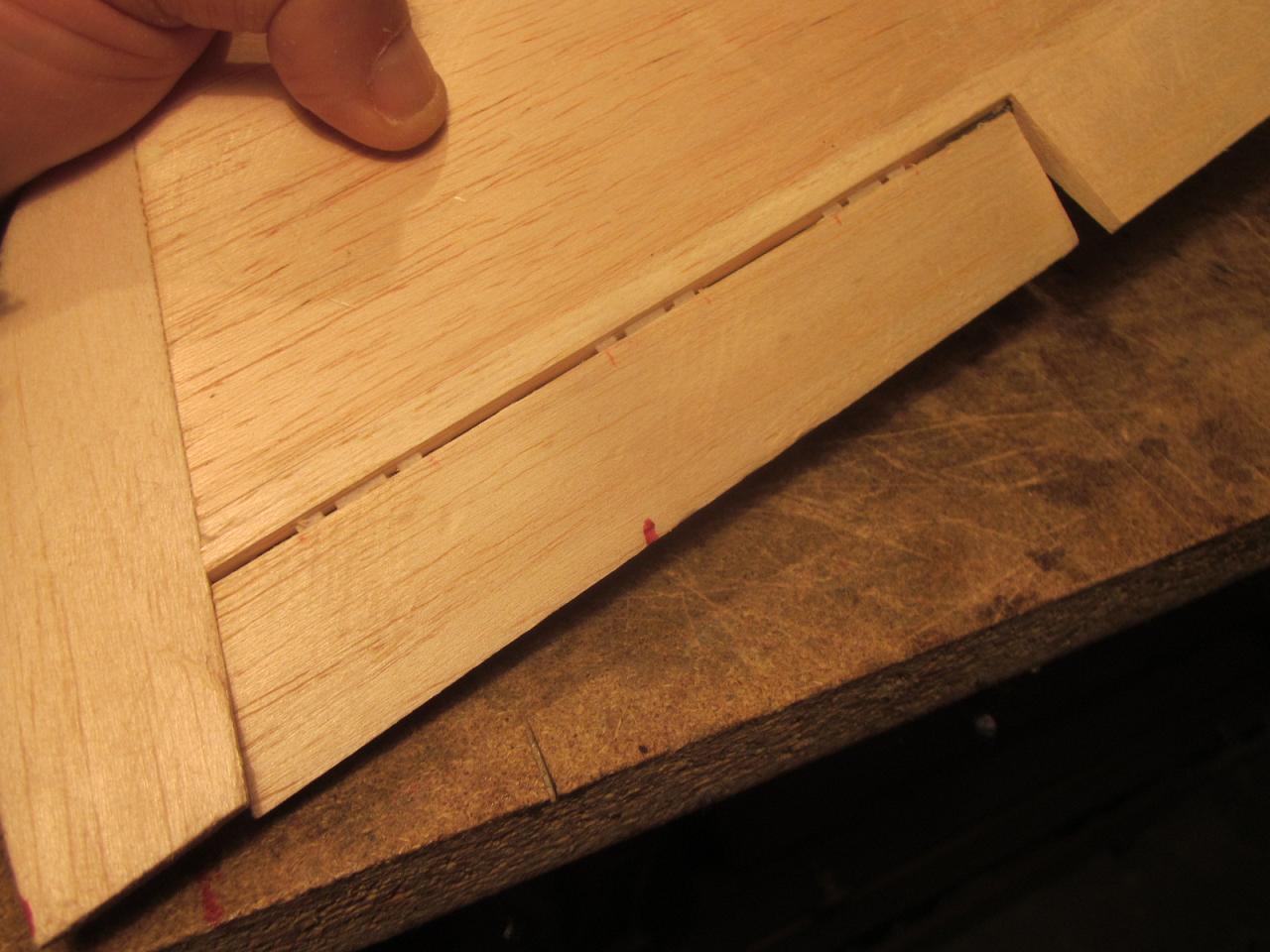

Buenas noches... 8) :D nada ,nada,seguimos divirtiéndonos, :P después de que quedo ya seco todo el conjunto, hemos ido adelantando el tema alerones, bisagras etc, etc.
en las fotos que muestro se puede ver el orificio ( taladro ) y acanala miento, que ay que hacerle al alerón para que este reciba ya pegado al cuerno del alerón, seguidamente observamos en las fotos siguientes la preparación para instalar las bisagras que en este caso son de papel de fibra, y al final se decidió que fueran 3 por cada alerón, :P merece tener mucha precaución :cry: :roll: a la hora de hacer con los útiles ( DUBRO ) para este fin, LOS CANALES DONDE IRÁN METIDAS LAS BISARAS, estos deben de hacerse con el fin de que queden en conjunto bien alineados, si no es así , a la hora de su movimiento quedaran agarrotados los alerones, :( :x antes de pegarlos definitivamente ay que comprobar que se desplazan sin interrupción ninguna, esto de pegar las bisagras lo veremos mas adelante, :arrow: una vez echo esto en el ala, tenemos que hacerlos también en el alerón , sin mover las bisagras de su sitio, presentamos el alerón y marcamos en el alerón también su posicionamiento, y repetimos el proceso antes mencionado de nuevo, y nada mas compañeros, intentaremos seguir avanzando en la noche, :D si es que no se apodera el tedio de este servidor, saludos... :wink:
Por TIO JUAN
#1252410

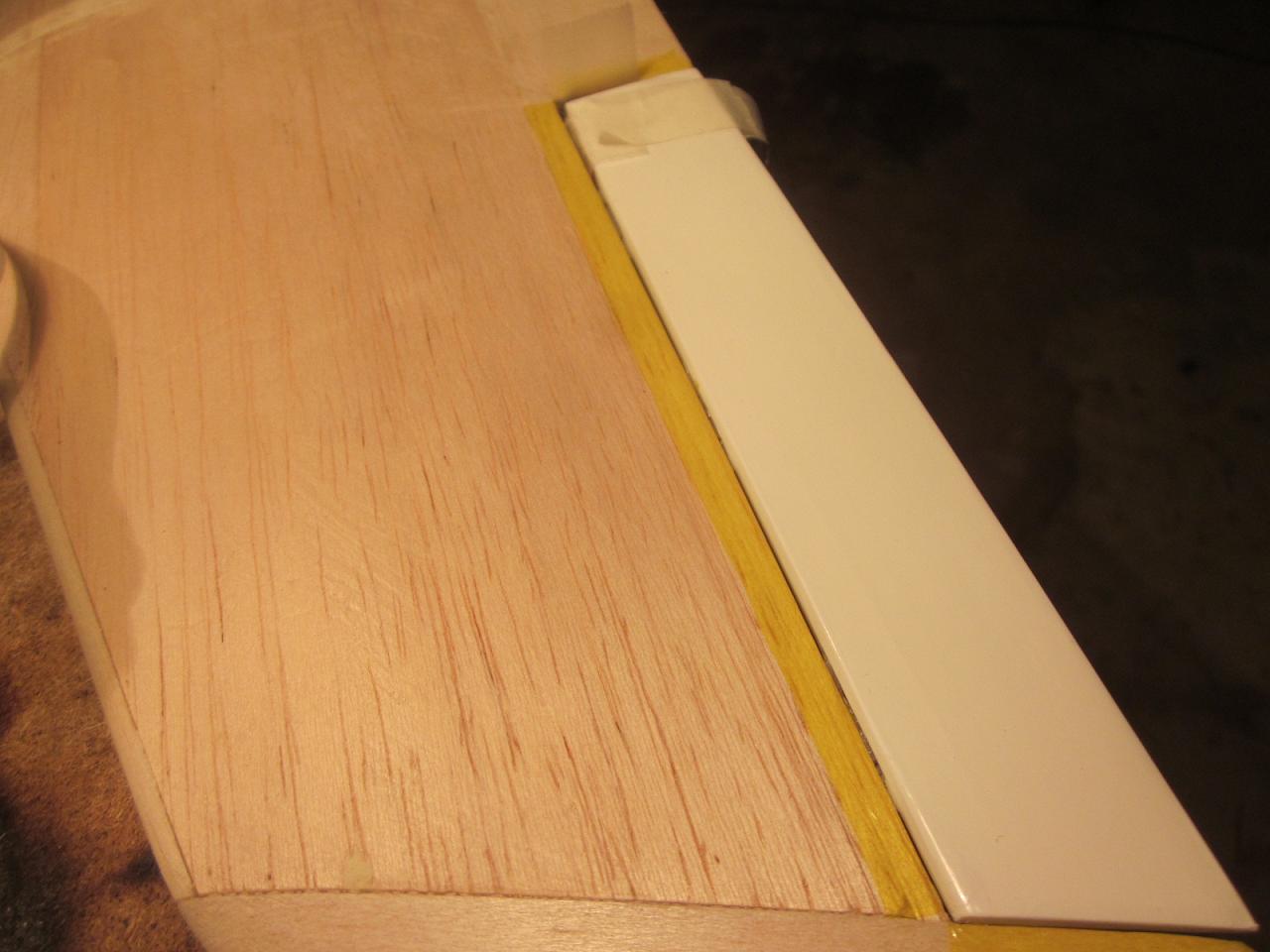

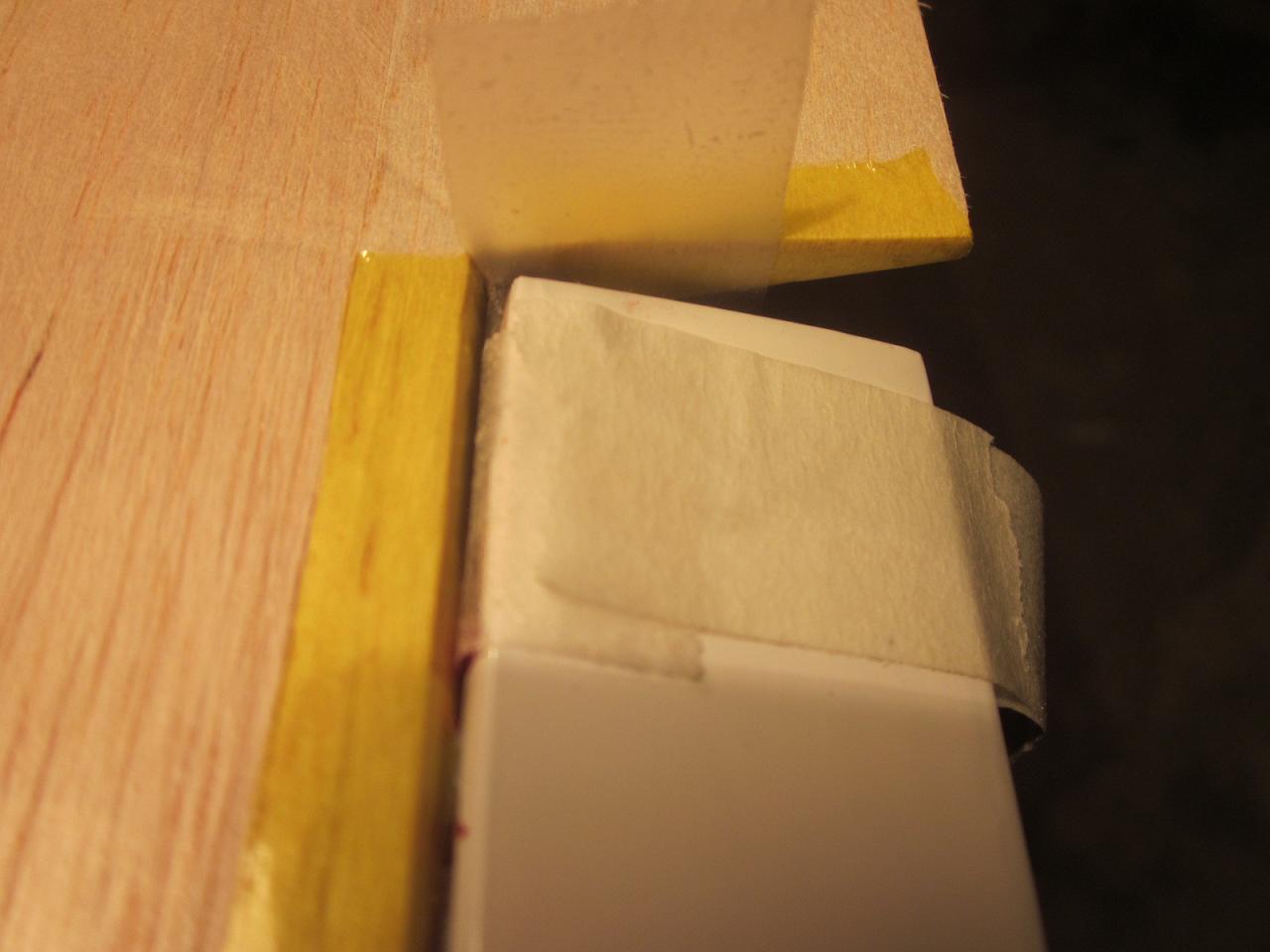

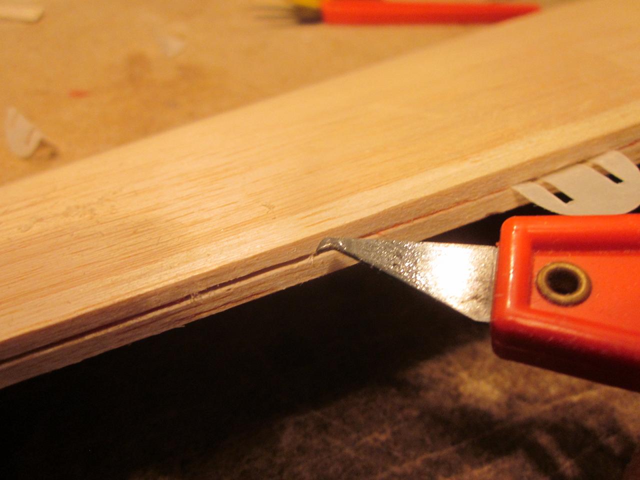

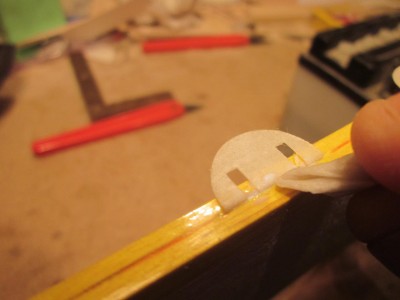

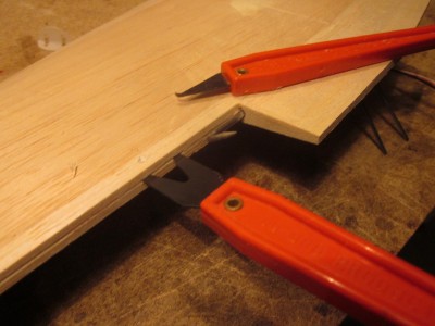

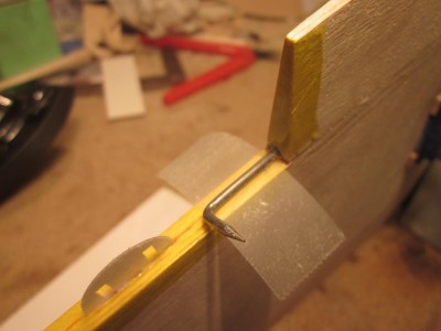

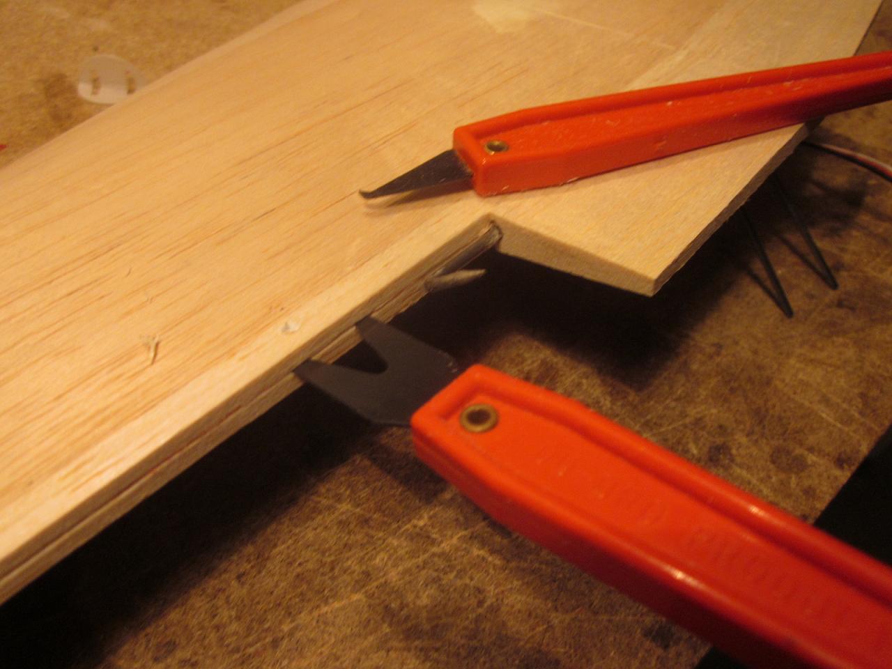

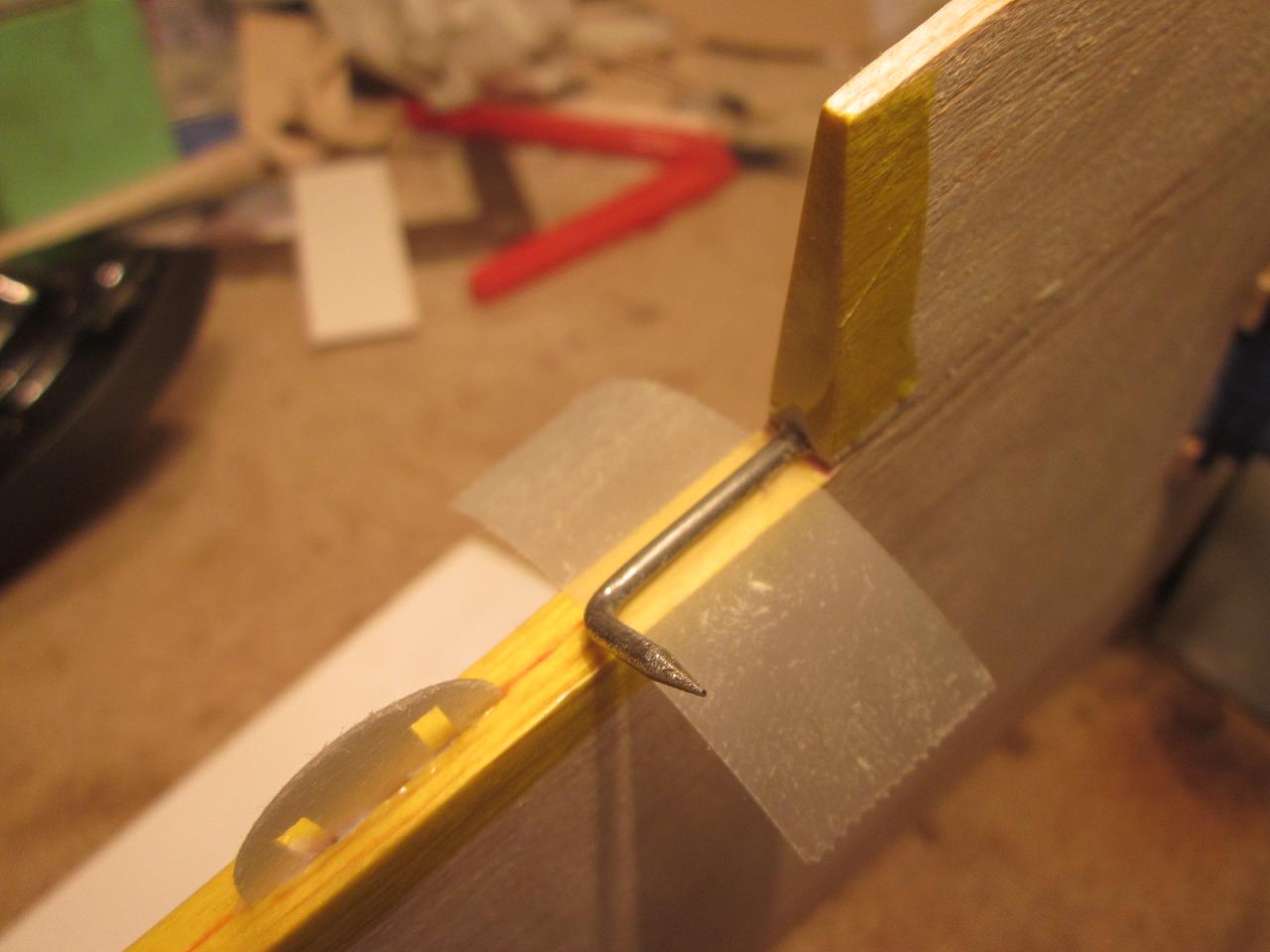

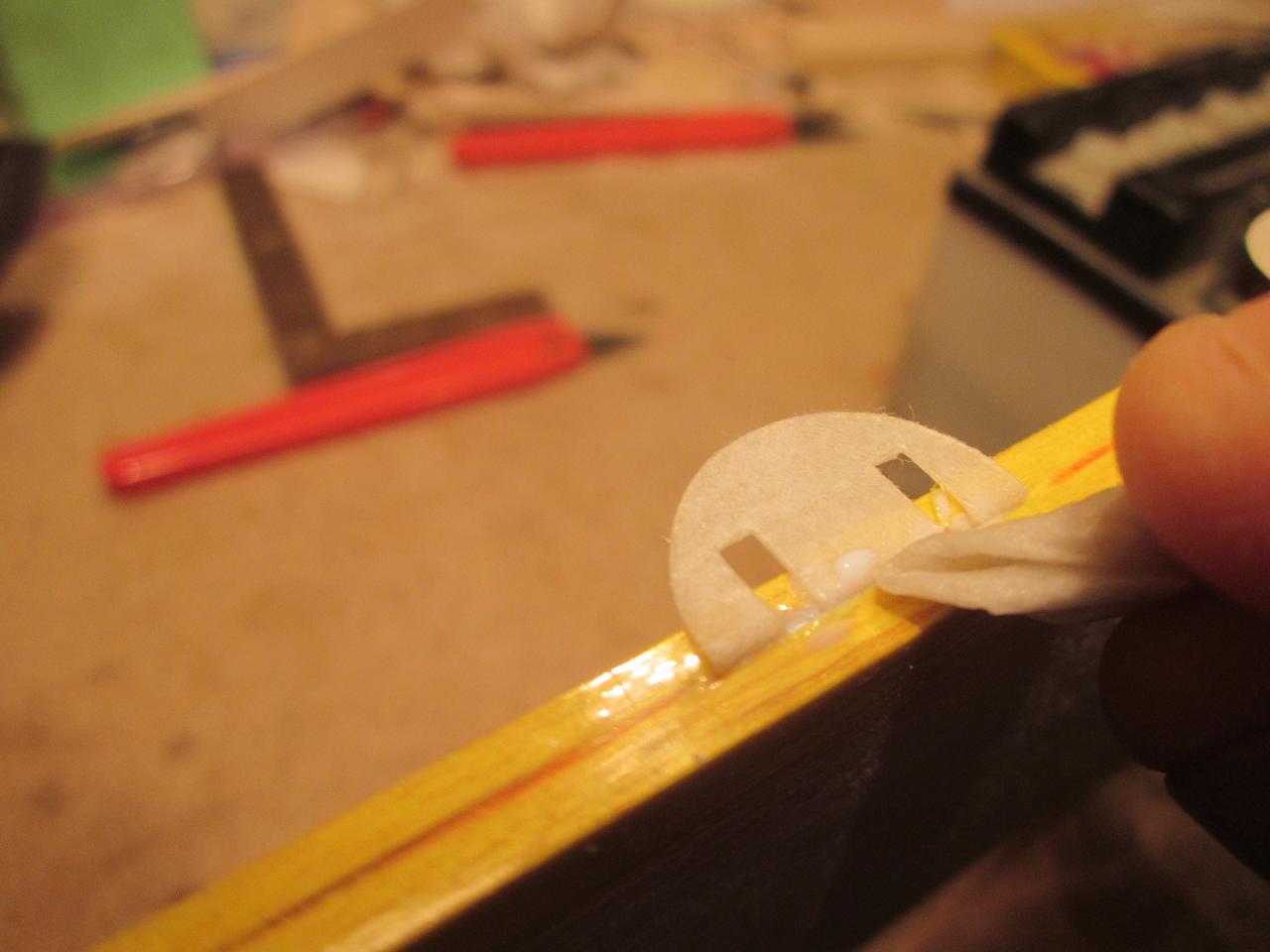

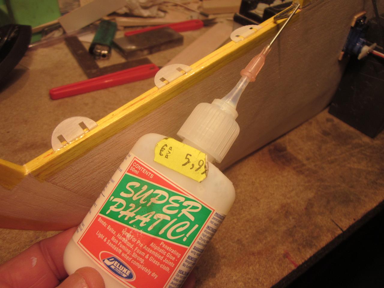

Como no nos gusta el futbol, :x :mrgreen: nos vamos de nuevo a la nevera, y damos cuenta del siguiente paso, que era nada mas y nada menos que pegar definitivamente ya , nuestro alerón, bueno, :roll: uno quedo finalizado después de esto nos queda repetir de nuevo el mismo proceso con el otro que nos falta, :x
yo personalmente , :D antes de pegar los alerones al liston del borde de salida , lo que hago es entelar una pequeña parte de este , pues luego después me es harto y complicado entelar con el alerón ya pegado, una vez entelados ,( alerones y borde de salida ) lo que hago es con una cuchilla como se ve, corto el entelado para dar paso a la bisagra, y en las ranuras de estas le metemos un poco de pegamento, en este caso y para estas bisagras utilizamos una mezcla de Cola y Ciano,le ponemos unas gotas del producto y lo empujamos un poco para que penetre ayudándonos con un palillo,después con un trozo de papel mojado en alcohol, limpiamos el sobrante, antes de seguir , hacemos también un poco de mezcla de Epoxi, y este lo introducimos en el hueco y acanala miento que hicimos para este fin, utilizamos Epoxi para este punto, por que es el va a soportar un esfuerzo extra, y creo que no me dejo nada, :roll: :mrgreen: asi que nada mas, en todo caso, intentaremos avanzar el otro aleron, saludos pues... :wink:

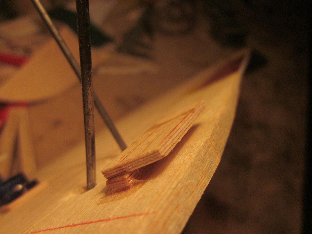

#1252418

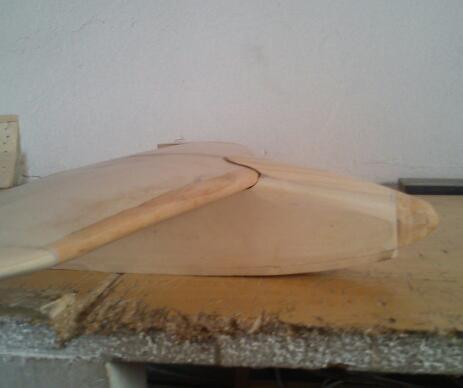

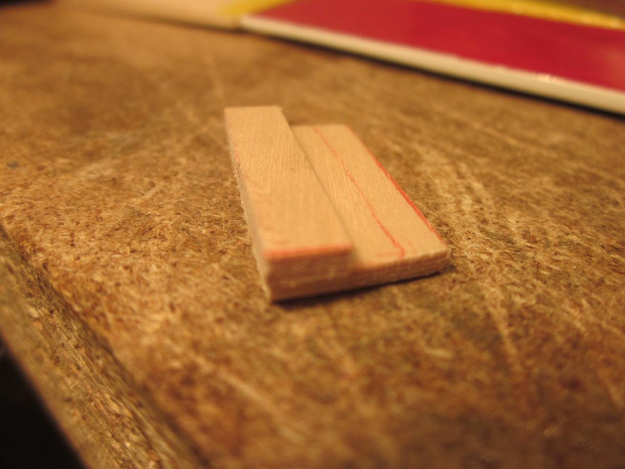

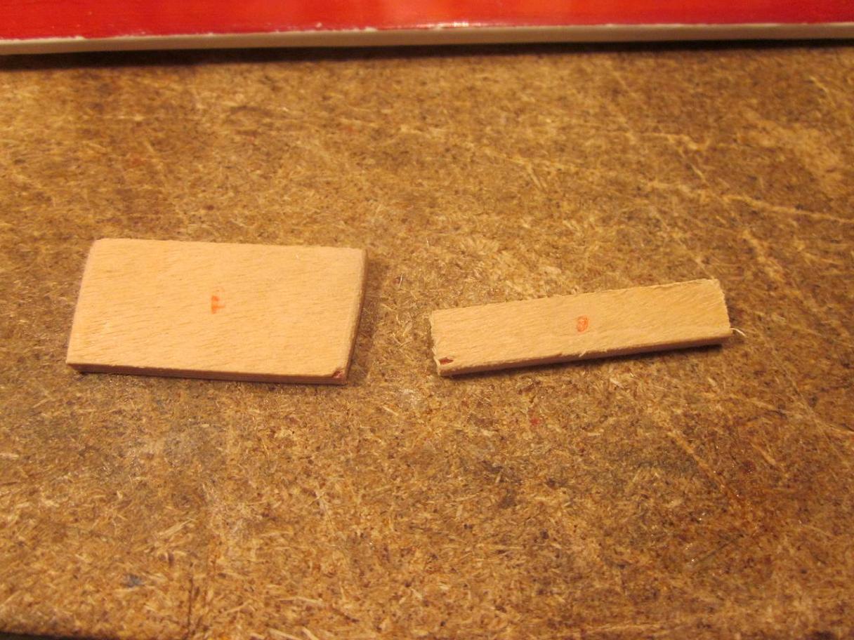

Con unos trozos de contrachapado de 2mm, hemos echo un pequeño tacón, el cual, pegado en el intrados del ala en su parte posterior, sera el que nos resuelva el anclaje del ala al fuselaje, y en su parte delantera como ya vimos, lo retiene un pasador metálico...

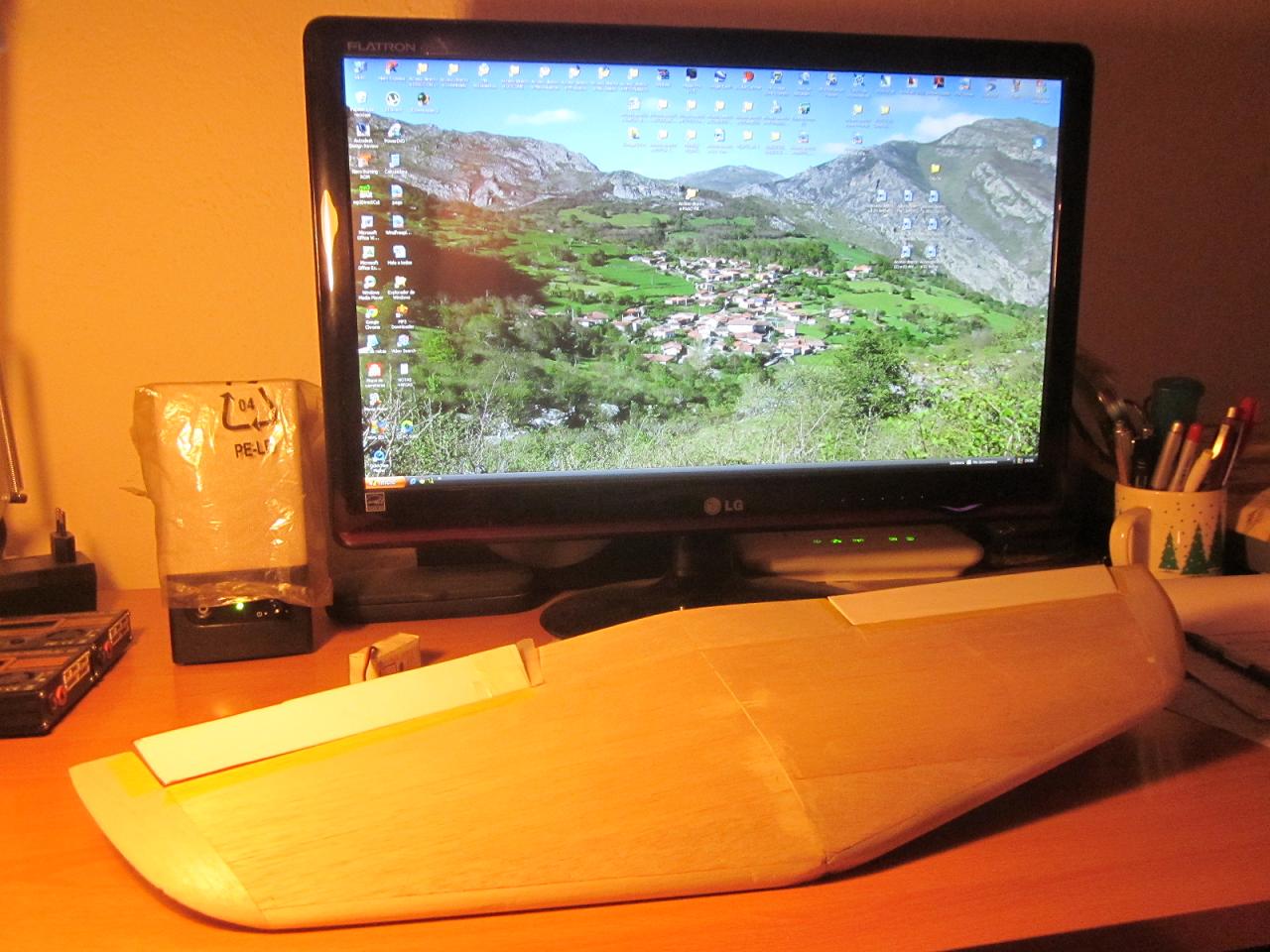

#1252634

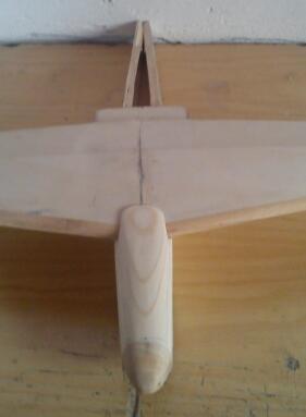

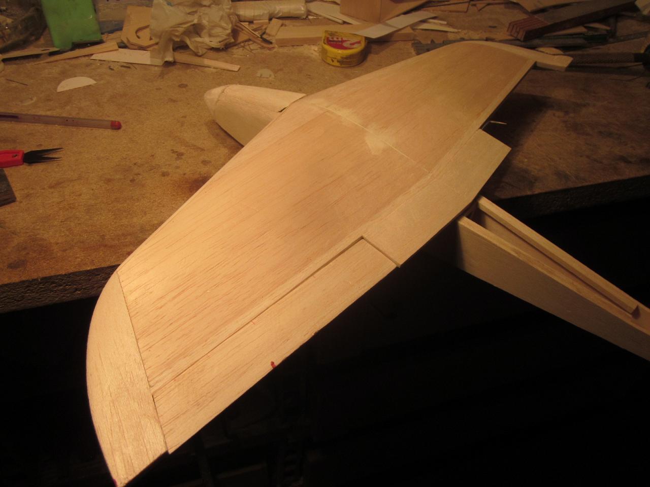

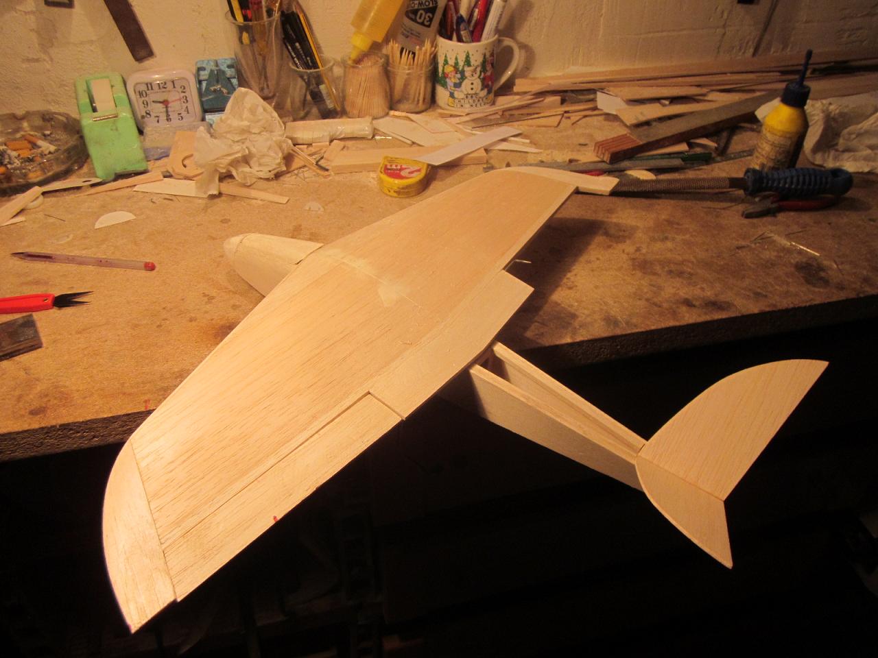

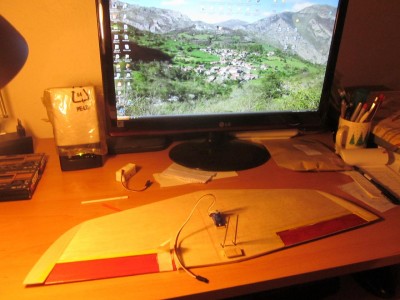

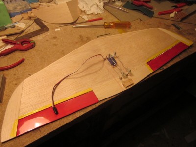

A si nos queda nuestro Sapo con las orejas puestas. :lol:
!! lo siguiente... entelar el ala, y resolver los mandos de reenvió de esta, :idea: ahora a ver volar murcielagos :lol: saludos... :wink:

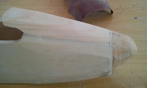

#1252740
Bueno el afeitado va asi , :mrgreen: :mrgreen: :mrgreen: no lo e pesado por q no e hacabado.q pinta mas buena tiene :mrgreen: :mrgreen: :mrgreen:
Por pa22
#1252781
Loquillo, vá tomando forma :mrgreen:

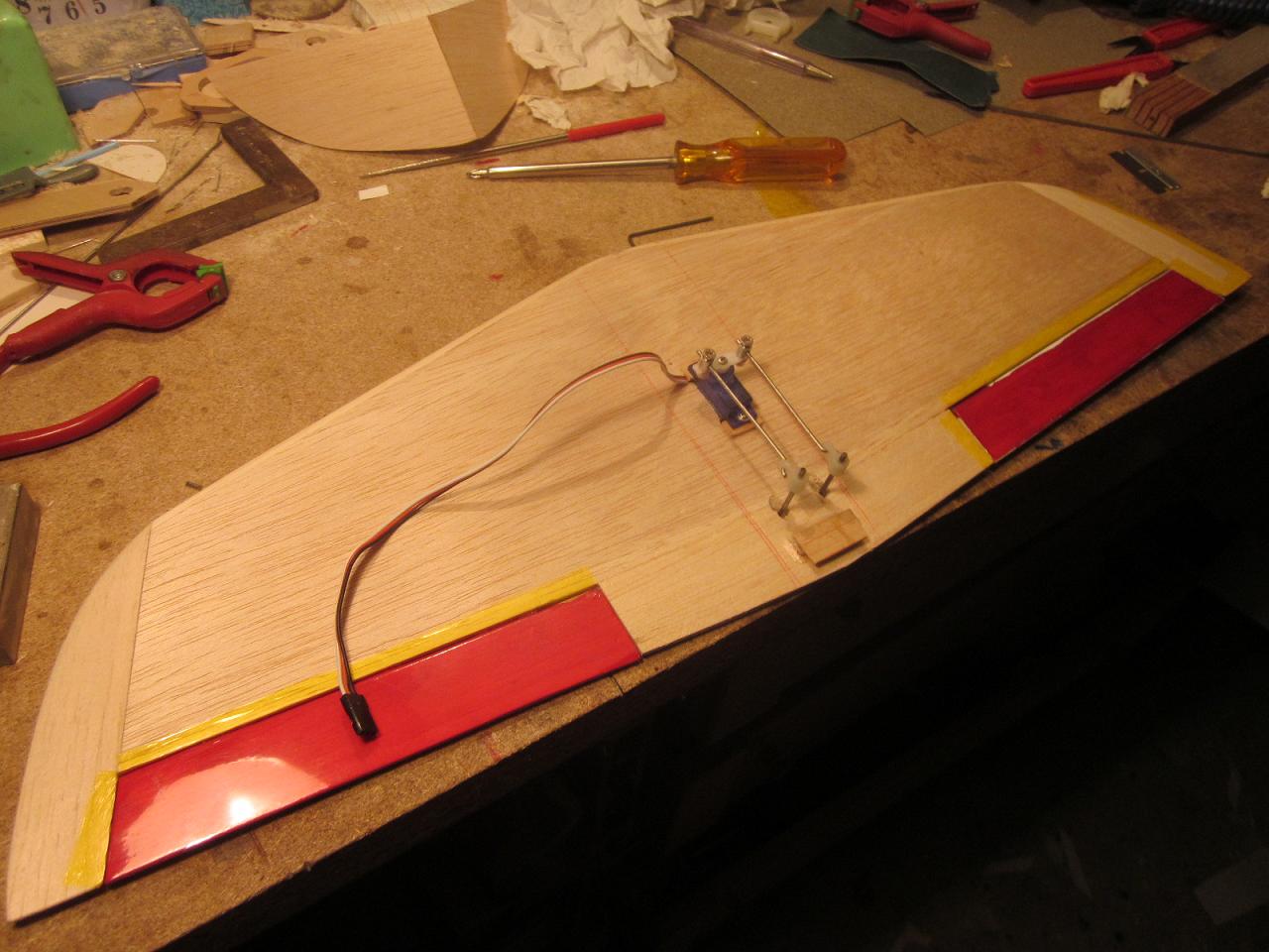

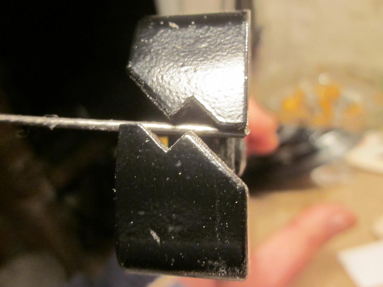

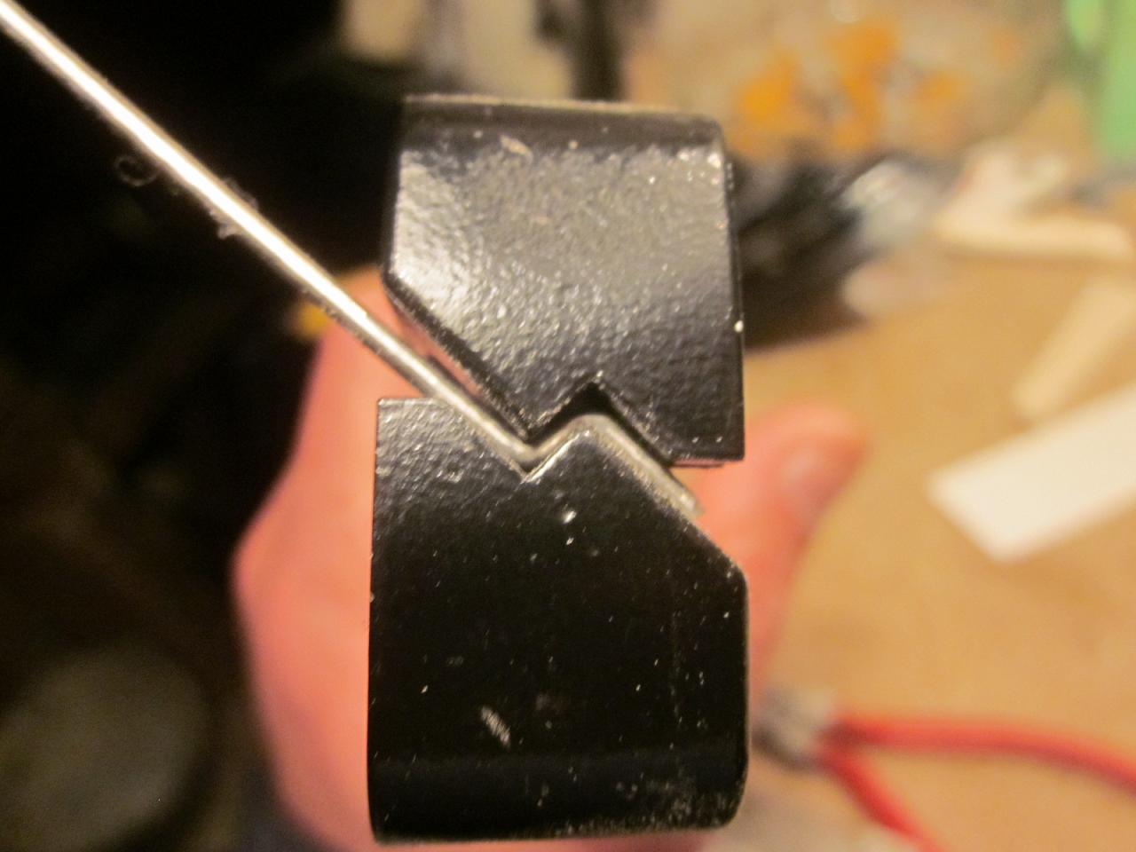

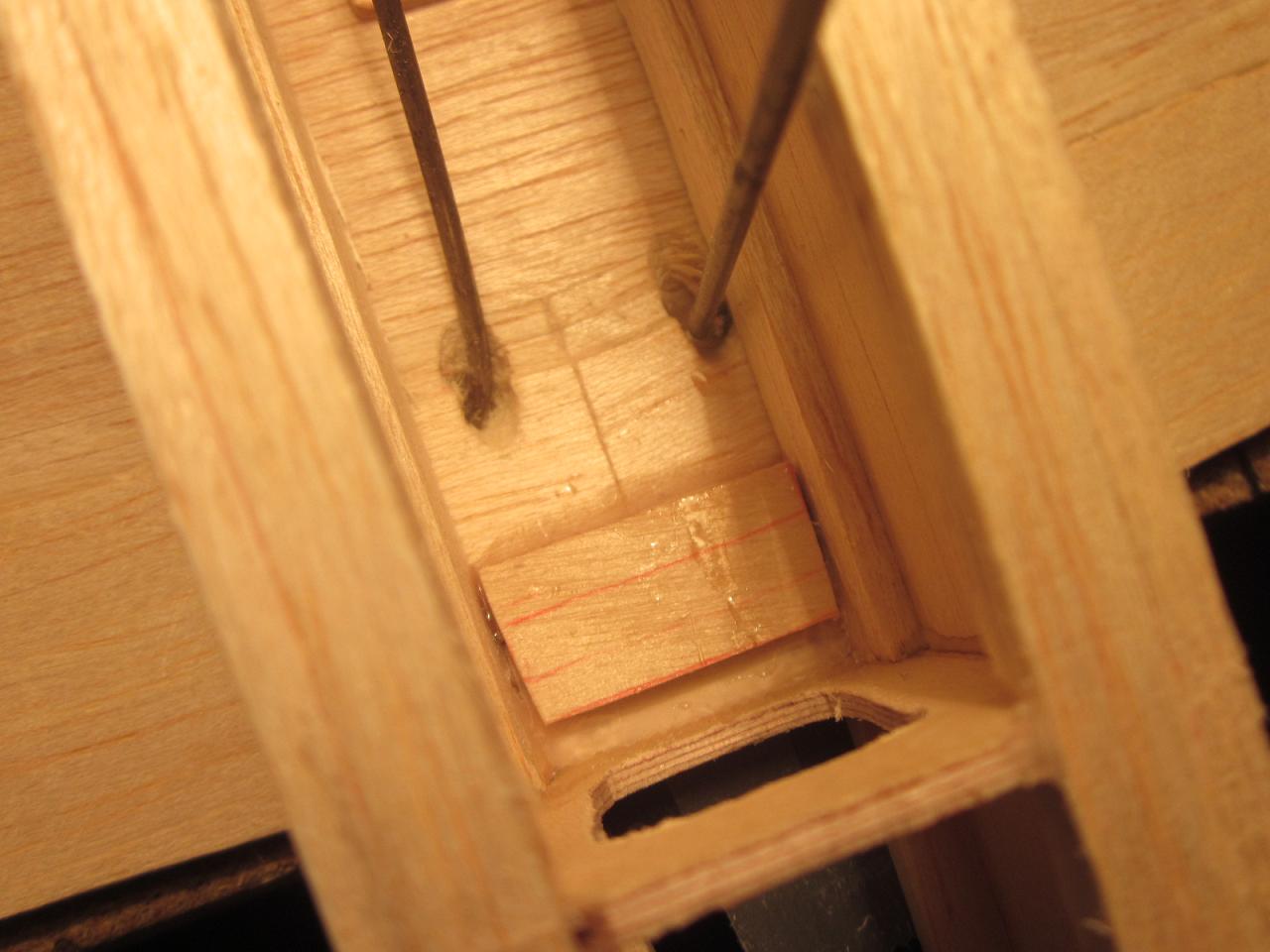

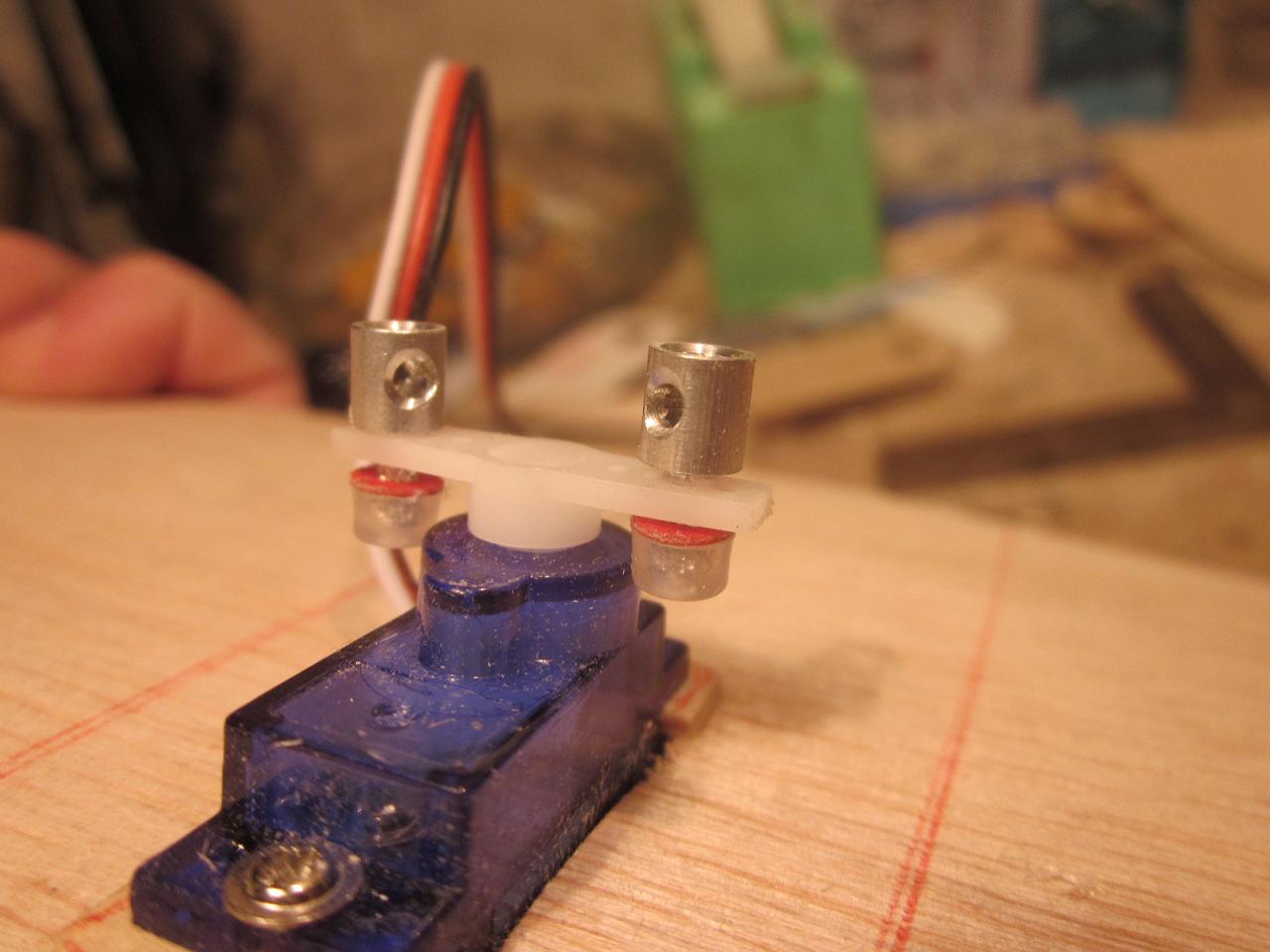

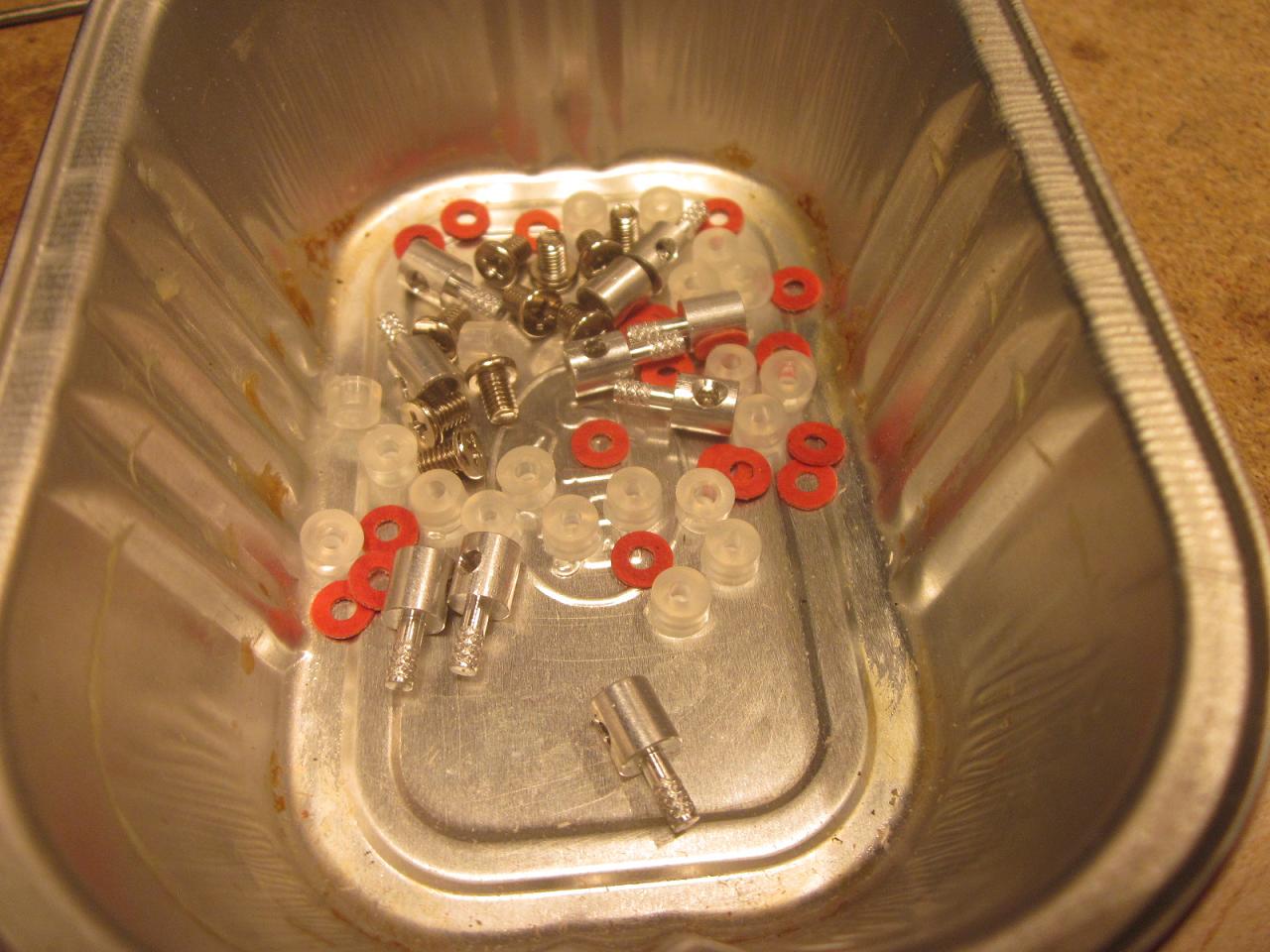

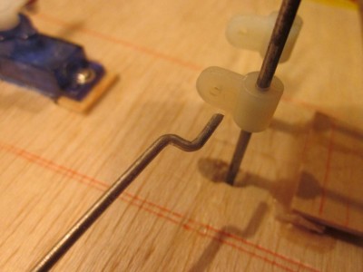

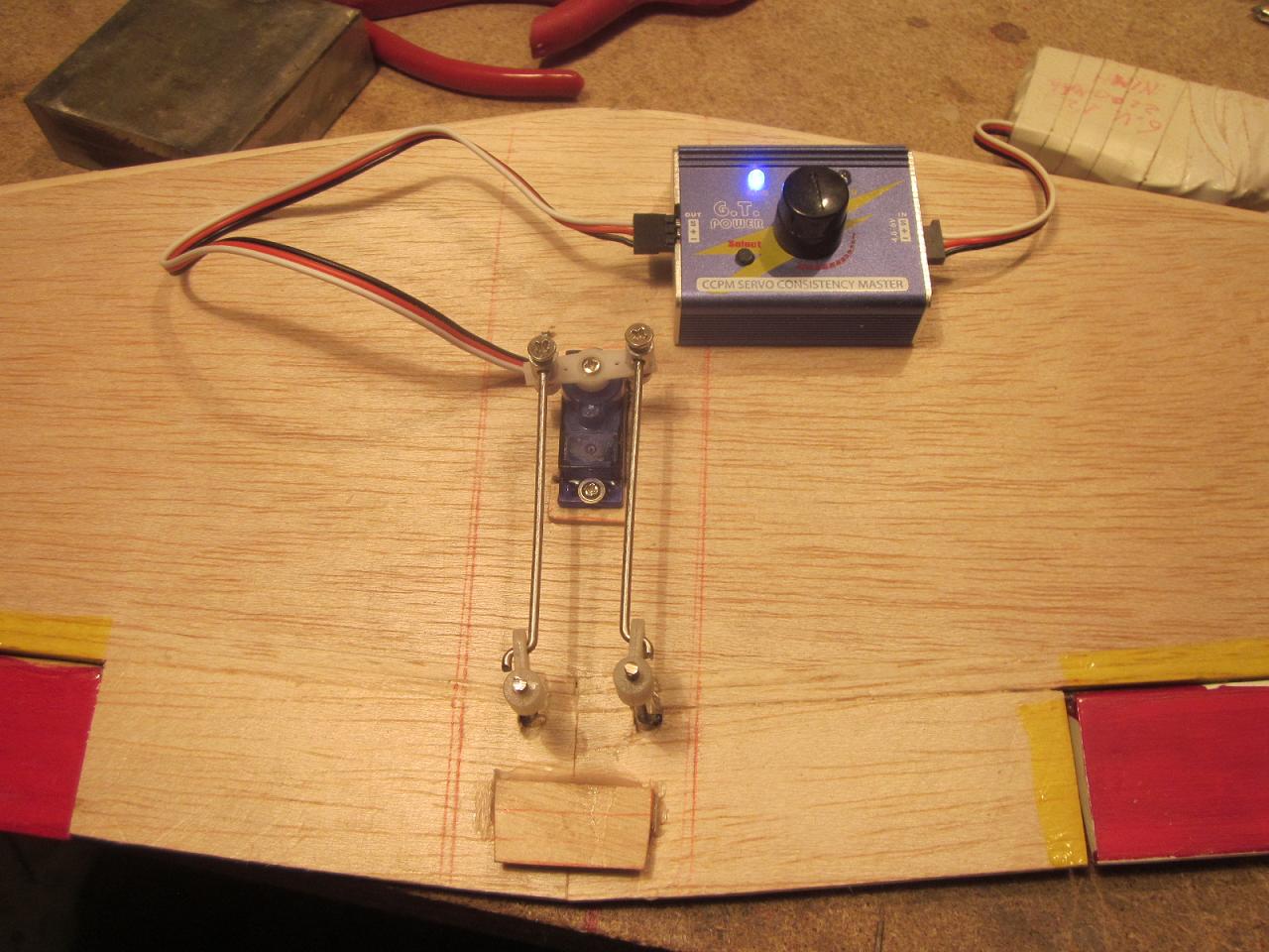

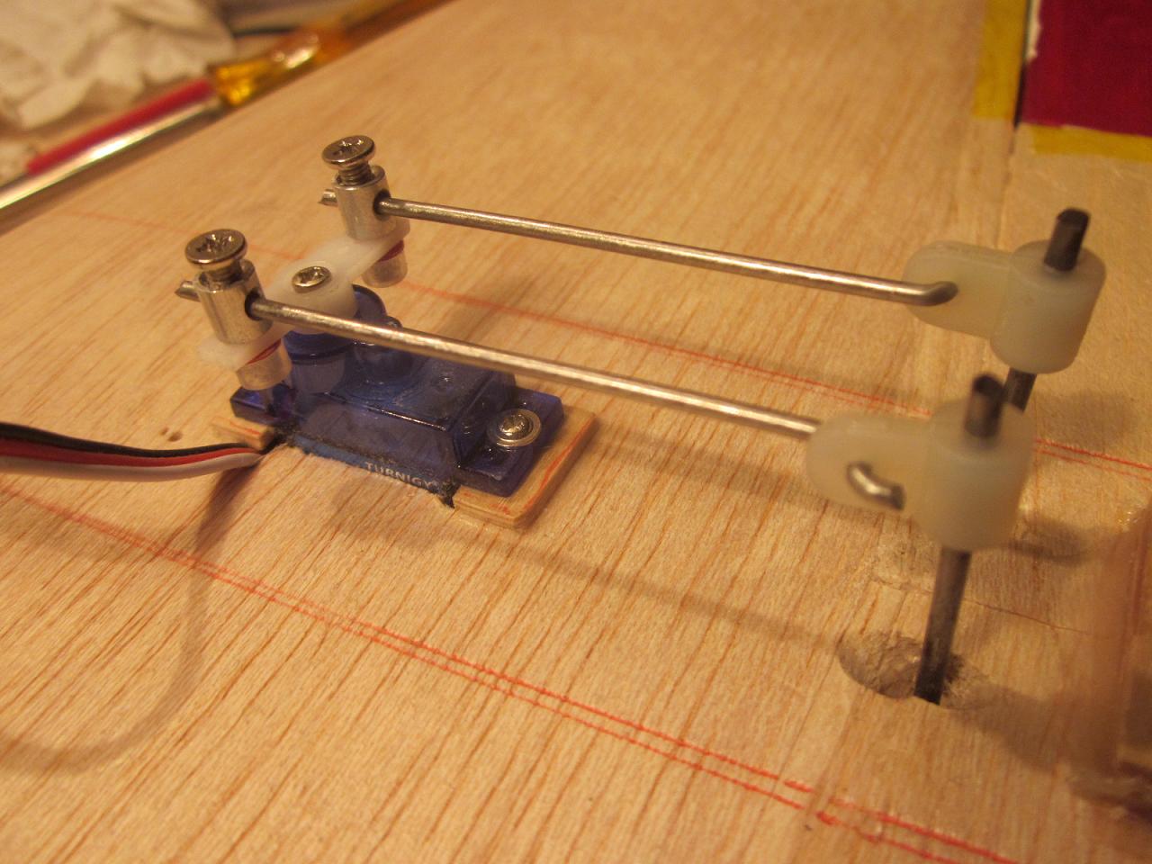

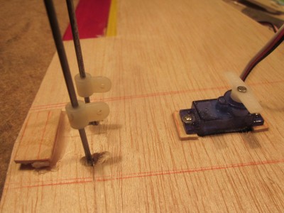

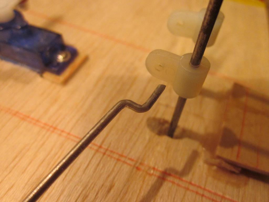

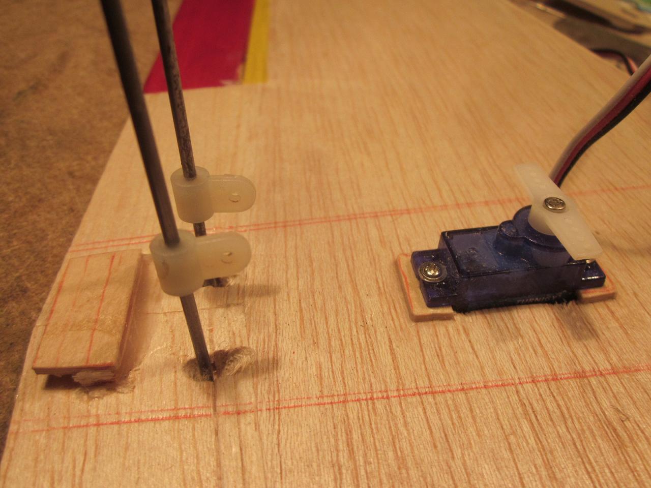

Bueno ay va lo que prometí, :mrgreen: resuelto el tema reenvios del servo alerones, nuestro sapo no solo tiene orejas , sino que también las mueve mueve, :lol: :lol:
creo que poco ay que comentar, en las imágenes se aprecia bien, si algo ay que explicar, se darán explicaciones a quien las necesite con todo gusto, :wink: y nada mas, creo que por hoy, en poco cenaremos ,y a ver volar los murciélagos como ya es costumbre, :lol: :lol: :lol: buenas noches para todos ustedes... :wink:

:shock: :shock: GRACIAS TIO JUAN .muy explicito elmontage y muy buen trabajo .eso necesitaba.

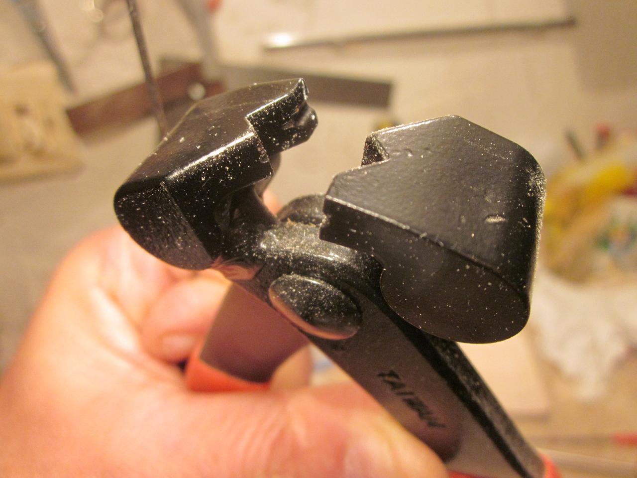

TIO JUAN escribió:..... si algo ay que explicar, se darán explicaciones a quien las necesite con todo gusto
Yo levanto la mano, como se hacen las Z sin la mega herramienta que muestra :?: los mandos de los alerones no son roscados :?: sino los son como los instaló y aseguró :?:
Perdone mis interrogantes pero mi no entender :(, por cierto se vé bonito el ver por lo menos una lucecita encendida eso indica que el sapo ya está tomando vida :mrgreen:
Por elloco
#1252804
Pa yo las "z " las hago con una tenaza de pico de loro y un alicate :mrgreen: :mrgreen: :mrgreen: no necesito nada mas .en cuanto a la sujeccion si te refieres a la escuadra de mando "ni idea " :shock: :shock: me rasco cabeza como mono pensando :lol: :lol: :lol:

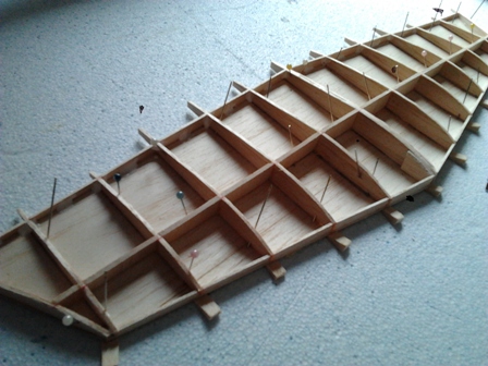

Buenas noches a todos 8) :D .

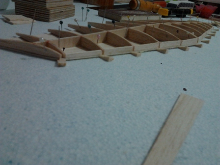

Bueno terminado el macropuente y el descanso merecido , o sea , desconexión total , retomamos ya el dia a dia y como no le echamos un ratillo merecido al pequeño sapin :mrgreen: :mrgreen: Veo que Juan va como una bala y le sigue bien de cerca Elloco,¡¡ bravo por ustedes !! Por mi parte voy un poco , bastante mas atrasado pero vamos al final seguro que se termina :lol: :lol: Juan me tiene un poco intrigao ese vestido que le vas a poner al sapito ,seguro que vas a das algunas sorpresas .El traje con el que voy a vestir al mio ya lo tengo encargado en la sastrería , pero aun le queda .Sobre esos acoples del ala con el fuse ¡¡muy bueno!!

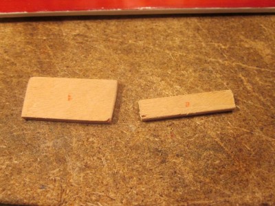

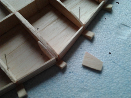

Hoy el paso a seguir ha sido un poco personalizado y me he dedicado a reforzar toda la parte del borde de ataque y de fuga acoplando unas plaquitas con veta horizontal con la intencion de a la hora de colocar el forrado del extrados del ala y luego pegar ya sus correspondientes listones tenga mas base de pegado , claro que he pensado en su posible penalizacion de peso , pero creo que va a ser minima :wink: :wink:
Tambien al contrario de como ha expuesto Juan en la solucion de la cojida del ala en su borde de ataque con el fuse , por mi parte colocaremos unos refuerzos a los laterales de la dos R1 con la intencion de tener mas pared , o macizar un poco mas esa zona , por el sistema de cojida que he pensado , pero se vera cuando lleguemos a ese paso :wink: :wink:
Mañana le daremos otro empujoncito a nuestro LIMIT.
